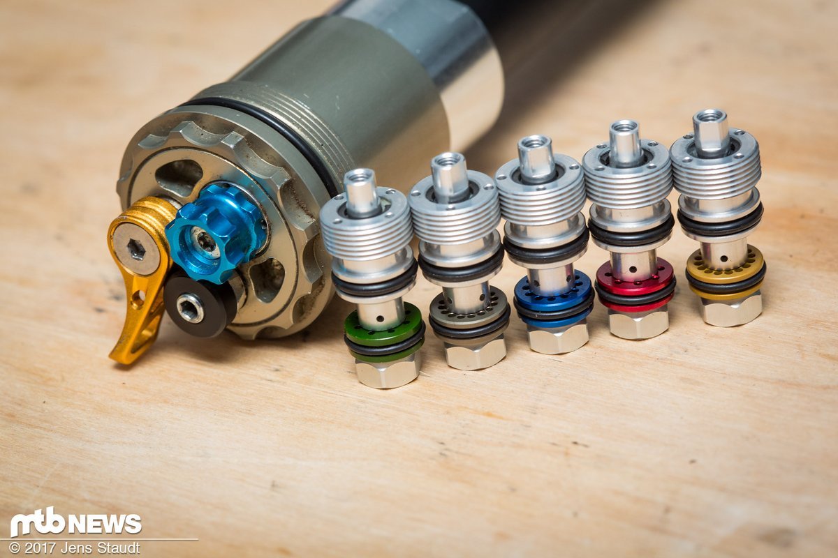

Dämpfung nach Maß
Dämpfung nach Maß - Über verschiedene Innereien kann man bei manchen Gabeln auch die Grundcharakteristik der Dämpfung beeinflussen.

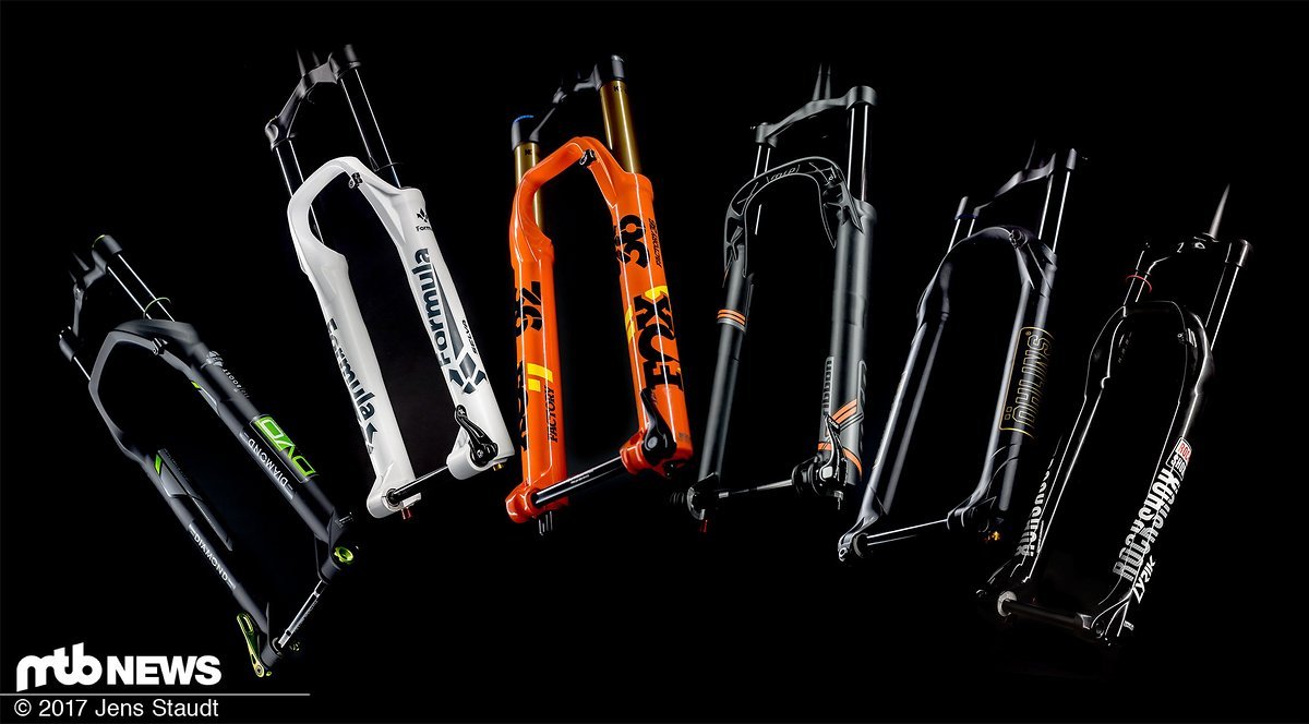

Sechs 29″-Federgabeln mit 160 mm im Vergleich
  • DVO Diamond 29″ / 160 mm Federweg / 2.231 Gramm / 999 €
  • Formula Selva 29″ / 160 mm Federweg / 2.106 Gramm / 1.190 €
  • Fox 36 29″ / 160 mm Federweg / 2.041 Gramm / 1.399 €
  • MRP Ribbon 29″ / 160 mm Federweg / 1.947 Gramm / 1.049 €
  • Öhlins RXF36 29″ / 160 mm Federweg / 2.080 Gramm / 1.145 €
  • RockShox Lyrik RCT3 29″ / 160 mm Federweg / 2.092 Gramm / 1.218 €
 DVO Diamond 29Formula SelvaFox 36 HSC/LSCMRP RibbonRockShox Lyrik RCT3Öhlins RXF36

Weiteres TuningDruckstufen-Kolben kann umgedreht werden von Cosmic Sports7 verschiedene CTSShimstack anpassbar auf Kunden-Bedürfnisse durch Fox Deutschland

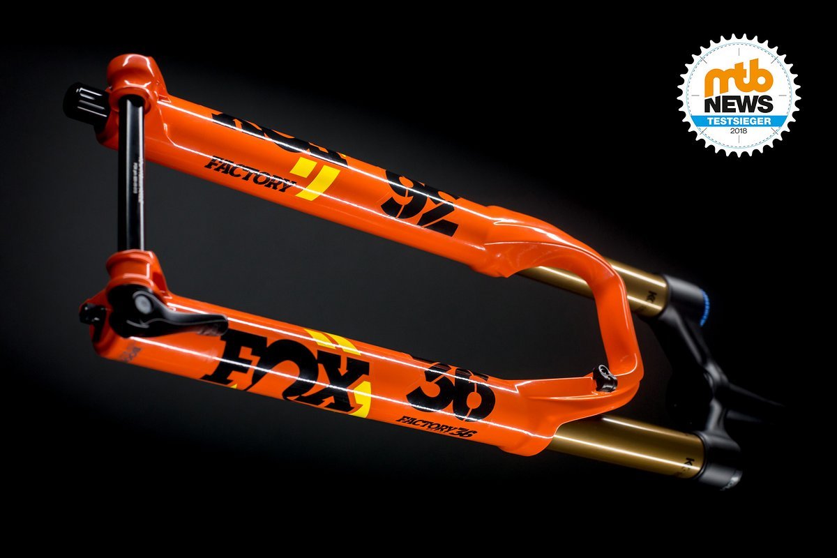

Der Testsieger: Fox 36 2018
Vier Evolutionsstufen hat die Fox 36 RC2 hinter sich gebracht. Inkrementelle Anpassungen über die Jahre haben sie zu einem verlässlichen Produkt gemacht, welches vor allem durch seine Anpassbarkeit von Highspeed- und Lowspeed-Druckstufe für eine breite Zielgruppe interessant ist. Fox liefert mit der 36 RC2 ein hervorragend funktionierendes und breit abstimmbares Gesamtpaket – das orange Arbeitstier ist unser Testsieger!
So viel wie nötig und so einfach wie möglich
# So viel wie nötig und so einfach wie möglich - es war ein extrem knappes Rennen zwischen Formula Selva 29 und Fox 36. Am Ende hilft der orangen Fox 36 die einfachere Progressionsanpassung sowie der breite Einstellbereich ohne Schrauberei, in der Gesamtwertung an der Formula Selva knapp vorbeizuziehen. Unser Testsieger!
Die Fox 36 ist bereits seit einigen Jahren auf einem hohen Level angekommen und wusste bisher vor allem Fahrer mit einer Vorliebe für stramme und gedämpfte Fahrwerke zu begeistern. Mit der letzten Evolutionsstufe setzt Fox insbesondere mit der phänomenalen Luftkennlinie noch mal einen drauf. Bereits ohne viel Dämpfung oder Volumenspacer bietet die Gabel erstaunlichen Gegenhalt und hilft dabei, schnell und sicher in gröbstem Gelände unterwegs zu sein. Abgesehen vom relativ hohen Preis leistet sich Fox mit der 36 keinerlei Schwächen und bietet Downhill-Performance im Enduro-Paket.

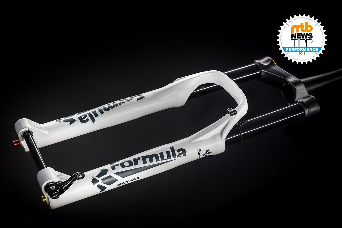

Die beste Performance: Formula Selva 29
Formula ist kein Neuling auf dem Suspension-Markt und überzeugte bereits mit der ThirtyFive diejenigen, die eine sehr anpassbare Gabel suchten. Mit der Selva bedient man nun den Enduro-Sektor und geht mit den individuell tauschbaren CTS-Dämpfungseinheiten neue Wege in vom Kunden durchführbaren Tuningmaßnahmen. Wer bereit ist, sich umgehend mit den vielseitigen Tuning-Maßnahmen zu beschäftigen, erhält mit der Formula Selva 29 die beste Performance aller Federgabeln.
Wenn's das letzte Quäntchen Performance sein soll
# Wenn's das letzte Quäntchen Performance sein soll - Formula holt sich mit der Selva haarscharf vor Fox den Performance-Sieg. Wer gewillt ist , sich eingehend mit dem Umbau auf verschiedene CTS Einheiten und Ölspritze zum idealen, persönlichen Setup heranzutasten, wird fürstlich belohnt werden. Ein Pluspunkt beim Umbau ist, dass das notwendige Spezialwerkzeug mitgeliefert wird.
Mit ihrer extrem breiten Abstimmbarkeit richtet sich die Formula Selva 29 vor allem an Fahrer, die wissen was sie wollen und sich nicht scheuen, auch mal mit etwas Öl für die Progressions-Anpassung oder Werkzeug für die Dämpfung zu hantieren. Genau diese Möglichkeiten machen die Selva aus und in Puncto Dämpfungs- und Fahrqualität zum Spitzenreiter im Testfeld. Dazu kommt ein angenehmer Flex bei hoher Linientreue sowie auf eine gute Luftfeder. Besonders attraktiv macht die Federgabel zusätzlich der an der Leistung gemessene Preis. Für Nerds, Tuner und solche, die es werden wollen, ist die Formula Selva 29 die erste Wahl.
Pro
  • Dämpfung
  • Preis-Leistung
  • Tuning Möglichkeiten
Contra
  • Nutzerfreundlichkeit
  • Gewicht für die Grammfuchser
Alle Testeindrücke zur Formula Selva 29 sowie alle Details, Tuning-Tipps und technische Daten  findet ihr hier im kompletten Testbericht.

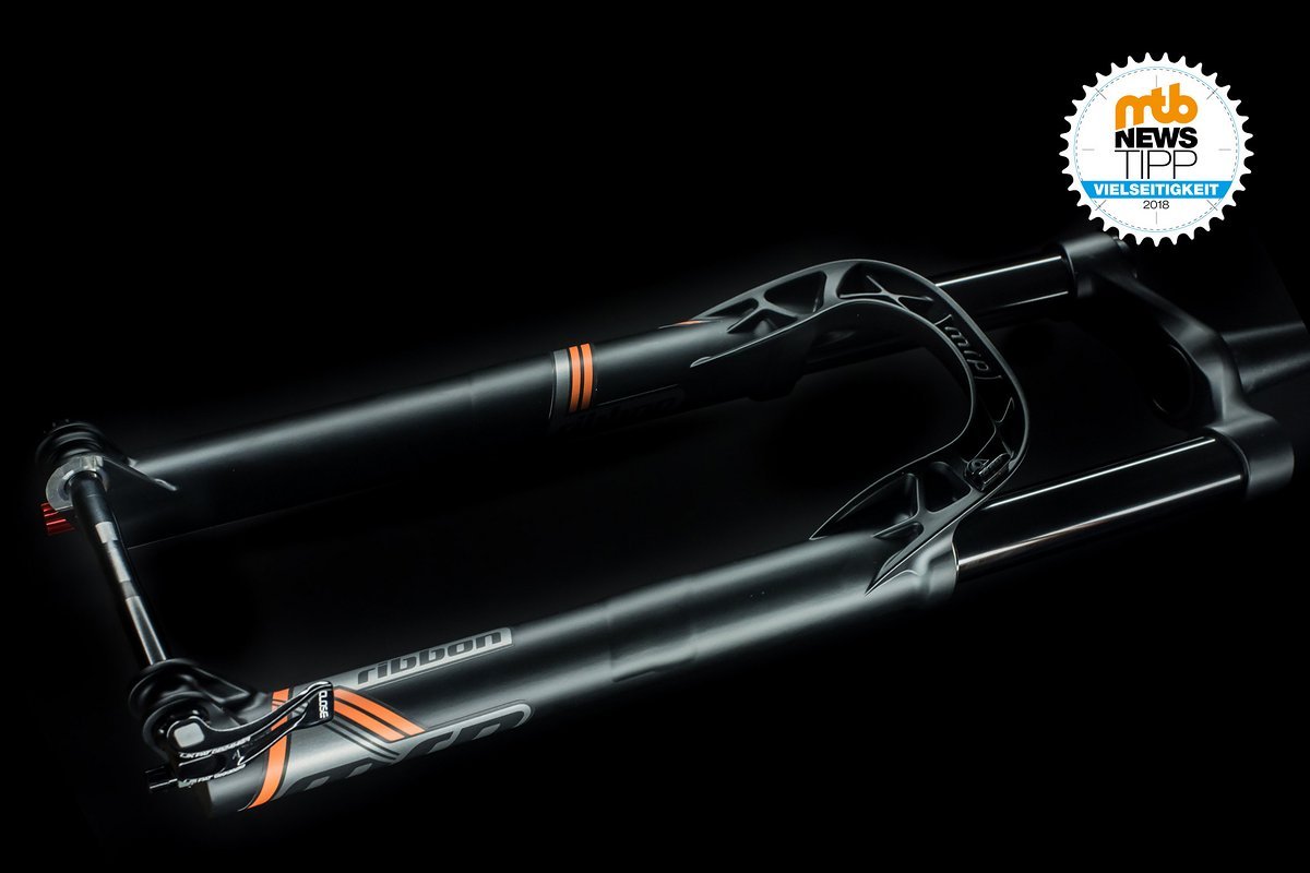

Der Vielseitigkeits-Tipp: MRP Ribbon 29
Ein Twin-Tube-Dämpfungssystem und eine Vielzahl an externen Anpassungsmöglichkeiten zeichnen die MRP Ribbon 29 aus. Auch wenn die Gabel noch sehr neu am Markt ist, überrascht sie dennoch mit einer Performance, die nicht nur Suspension-Nerds glücklich machen wird. Unser Vielseitigkeits-Tipp!
Einmal bitte alles und extern
# Einmal bitte alles und extern - MRP begeistert mit den allumfassenden Möglichkeiten alle Parameter, bis hin zur innovativen RampControl, von außen einstellen zu können. Auch wenn die Ribbon noch nicht so viele Evolutionsstufen wie manch andere Gabeln am Markt hinter sich hat, so zieht sie dennoch mit ihnen gleich. Die MRP Ribbon ist eine Gabel für Leute, die sich für die Möglichkeiten ihrer Abstimmungsparameter interessieren und sich nicht scheuen, Zeit in das perfekte Setup zu investieren. Unser Vielseitigkeits-Tipp!
Wer bereit ist, sich mit den vielfältigen Setup-Einstellungen auseinanderzusetzen, wird mit einer Gabel belohnt, die ein immenses Spektrum abdeckt. Die MRP Ribbon 29 ist, kurze Anpassungen an den Klicks vorausgesetzt, ein Spezialist auf vielen Gebieten und begegnet den Federgabel-Platzhirschen auf Augenhöhe. Wer sich unschlüssig ist, wo er seine Federgabel überall einsetzen will, findet in der MRP Ribbon 29 alles in einem Paket. MRP: Bitte einmal den passenden Dämpfer mit Ramp Control dazu!
Pro
  • Anpassbarkeit
  • einfache und schnelle Anpassung auf dem Trail
  • gute Luftfeder und Dämpfung
  • Leichteste Gabel im Test
  • Preis
Contra
  • Einstellungen nicht ganz so universell wie bei der Konkurrenz
  • viel RampControl macht das Fahrwerk asymmetrisch
Alle Testeindrücke zur MRP Ribbon 29 sowie alle Details, Tuning-Tipps und technische Daten  findet ihr hier im kompletten Testbericht.

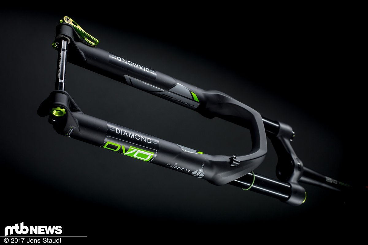

DVO Diamond
Verstellmöglichkeiten von High- und Lowspeed-Druckstufe und Stahl-Negativ-Feder sollen an der DVO Diaomond vor allem Performance-orientierte Fahrer glücklich machen. Sie ist die schwerste Gabel im Test und reiht sich damit in eine ähnliche Kategorie ein wie die Downhill-Gabel Emerald.
Dicker Brummer für zarte Hände
# Dicker Brummer für zarte Hände - Ein Defekt der Kartusche trübt den Bericht über die DVO Diamond. Davon abgesehen begeistert die Gabel mit einer sehr guten Dämpfung bei vergleichsweise einfachem Setup.
Leichte Startschwierigkeiten trüben den ansonsten extrem positiven Testeindruck der DVO Diamond 29. Ihre sehr gut nutzbare, breite Abstimmbarkeit macht die Gabel attraktiv für eine große Nutzergruppe vom Genussfahrer bis hin zum Enduro-Racer. Die sehr gute Dämpfungsqualität ließ fast alle Tester über das vergleichsweise hohe Gewicht hinwegsehen.

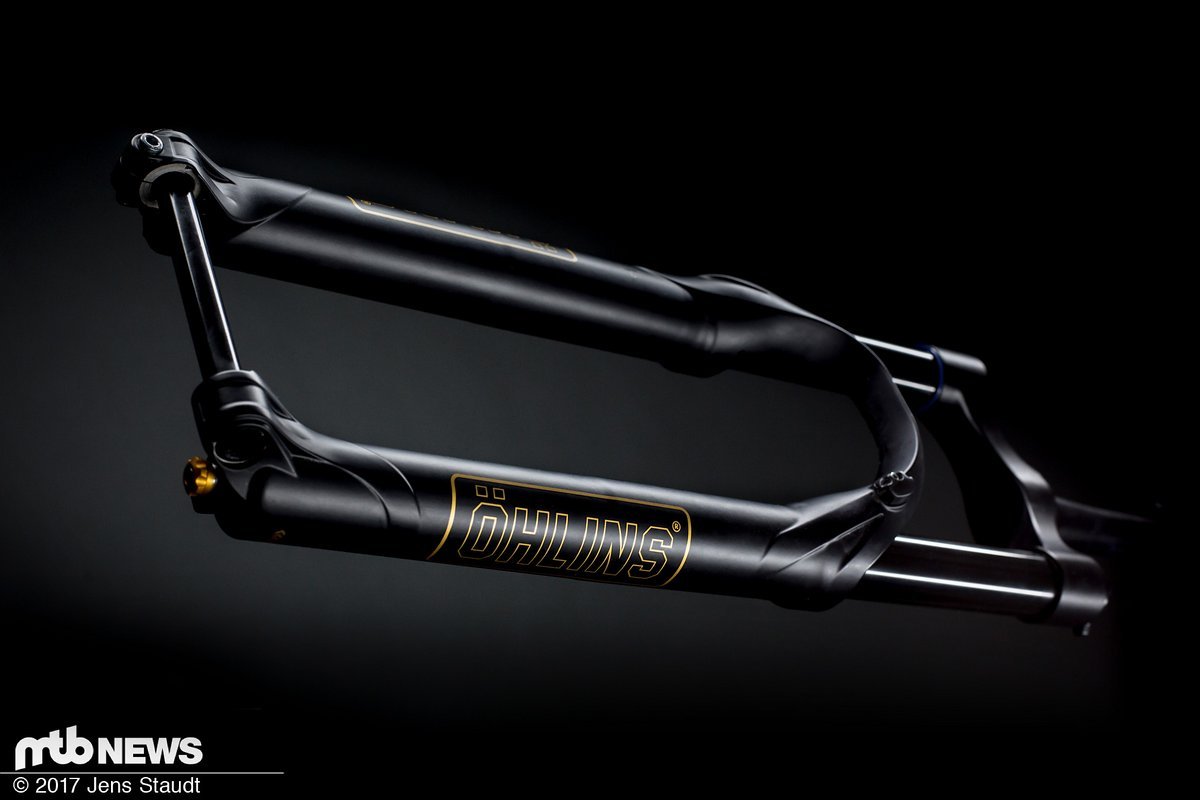

Öhlins RXF36
Bei kaum einem Hertseller war der Imagetransfer vom Motorsport so groß wie bei Öhlins. Nachdem erste Tuning-Kartuschen für Suspension-Produkte anderer Hersteller angeboten wurden, schickt man nun eine eigene Palette an Federgabeln ins Rennen.
Frisst den Untergrund auf
# Frisst den Untergrund auf - Wer genügend Zeit in die genaue Abstimmung der beiden Luftkammern steckt, bekommt mit der Öhlins den Staubsauger für alle Unebenheiten. Die Verstellmöglichkeiten an der Dämpfung fielen den meisten Testern zu klein aus.
Wer vom Untergrund nichts mehr spüren möchte und eher in moderatem Gelände unterwegs ist, wird mit der Öhlins RXF 36 den fliegenden Teppich finden. Ihr schmaler Druckstufenbereich verhindert, dass man sich in zu vielen Einstellmöglichkeiten verirren kann. Wer in grobem Gelände unterwegs ist, sollte etwas mehr Zeit in das Setup der Kennlinie stecken, um die Gabel hoch genug im Federweg stehen zu lassen.
Pro
  • Sehr steif
  • Externe Einstellbarkeit der Progression
  • Ebnet den Trail komplett ein
Contra
  • Dämpfung fällt zu schwach aus
  • Taucht weg
  • Geringer Sag verändert die Position des Rades ungünstig
Alle Testeindrücke zur Öhlins RXF36 sowie alle Details, Tuning-Tipps und technische Daten  findet ihr hier im kompletten Testbericht.

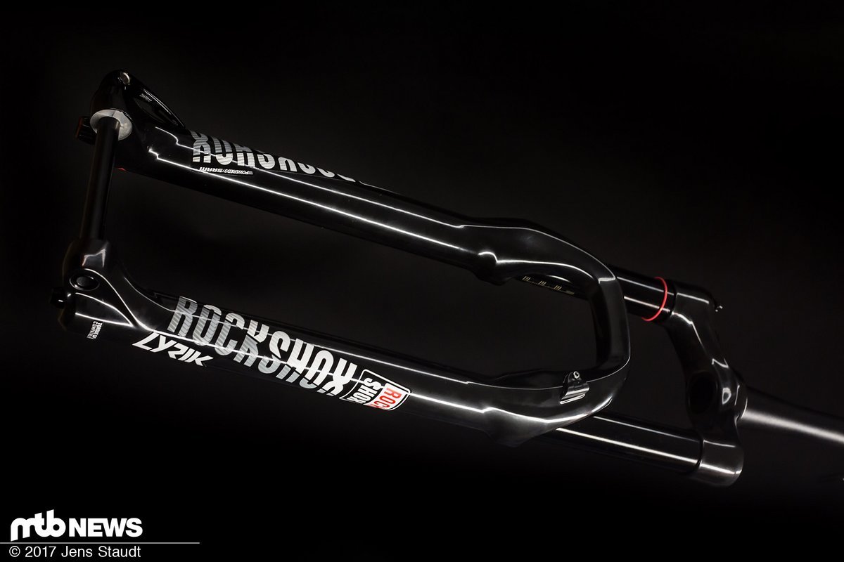

RockShox Lyrik RCT3
Wie ein alter Bekannter kommt die RockShox Lyrik ins Haus. Die Amerikaner setzen auf Detailverbesserungen und weniger komplexe Verstellmöglichkeiten als so mancher Mitbewerber. Das dürfte eine breite Nutzergruppe ansprechen!
Der pechschwarze Platzhirsch
# Der pechschwarze Platzhirsch - Seit Jahren bewährt und wenig Raum für eine falsche Abstimmung. Die RockShox Lyrik RCT3 punktet mit einfachem Setup und einer Grundabstimmung, die für die meisten Nutzer passt. Verlässlich und unkompliziert erklärt das auch ihre weite Verbreitung im Erstausrüstermarkt.
Mit der RockShox Lyrik RCT3 bieten die Amerikaner für 2018 eine Federgabel an, die vor allem durch die einfache Bedienbarkeit und ihre sorglose Funktion punkten kann. Für einen Großteil der Nutzergruppe ist sie damit bereits ab Werk eine ideale Wahl. Aktive und schwere Fahrer, die gerne über viel Progression fahren, können auch glücklich werden, denn diese ist schnell und sauber über Tokens einstellbar. In Puncto Dämpfung muss sich die Lyrik aber fast allen Mitbewerbern am Markt unterordnen.
Pro
  • einfacher Setup
  • simpel und sorglos
Contra
  • Grunddämpfung fällt für aktive Fahrer zu niedrig aus
  • Naben ohne Torque Caps montieren macht keinen Spaß
Alle Testeindrücke zur RockShox Lyrik SCT3 sowie alle Details, Tuning-Tipps und technische Daten  findet ihr hier im kompletten Testbericht.

Dämpfung nach Maß
# Dämpfung nach Maß - Über verschiedene Innereien kann man bei manchen Gabeln auch die Grundcharakteristik der Dämpfung beeinflussen.
