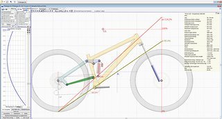

Das Ganze verpacken wir in ein modernes, langes und flaches Enduro mit Platz für einen Flaschenhalter zentral im Rahmen und lassen es auf 29“ Reifen rollen. Dieses Mal würden wir euch gerne gleich zwei Videos zeigen. Das erste behandelt die Entwurfsphase, in der wir immer wieder zwischen Linkage und Solidworks hin und her springen, um die aktuelle Kinematik mit dem zur Verfügung stehenden Bauraum und anderen Zielen abzugleichen. Kommt es hier zu Konflikten, müssen wir abwägen, wo unsere Prioritäten liegen und die Kinematik weiter anpassen. Oft lassen sich sehr ähnliche Ergebnisse auch mit leicht verschobenen Lagerpunkten erzielen, solange die Gesamtkomposition passt.

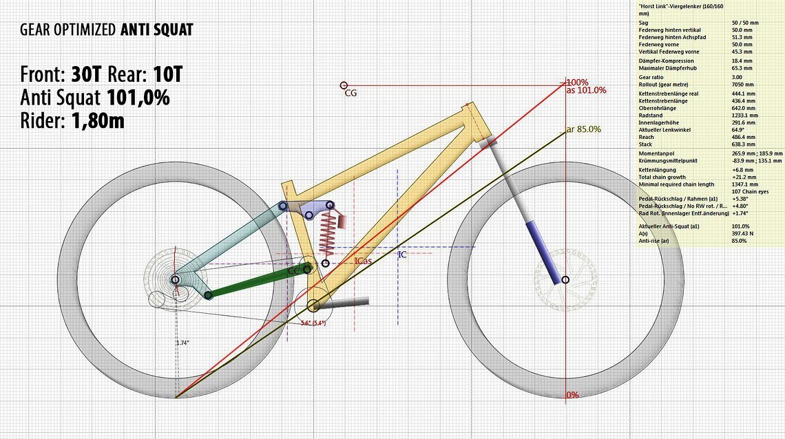

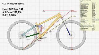

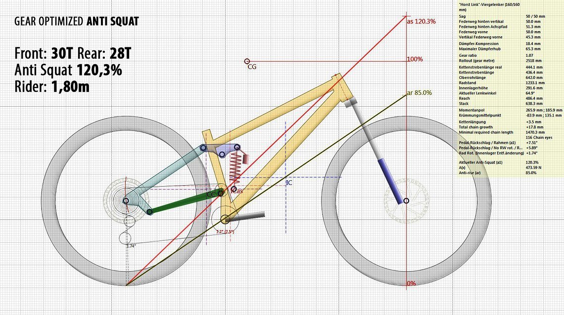

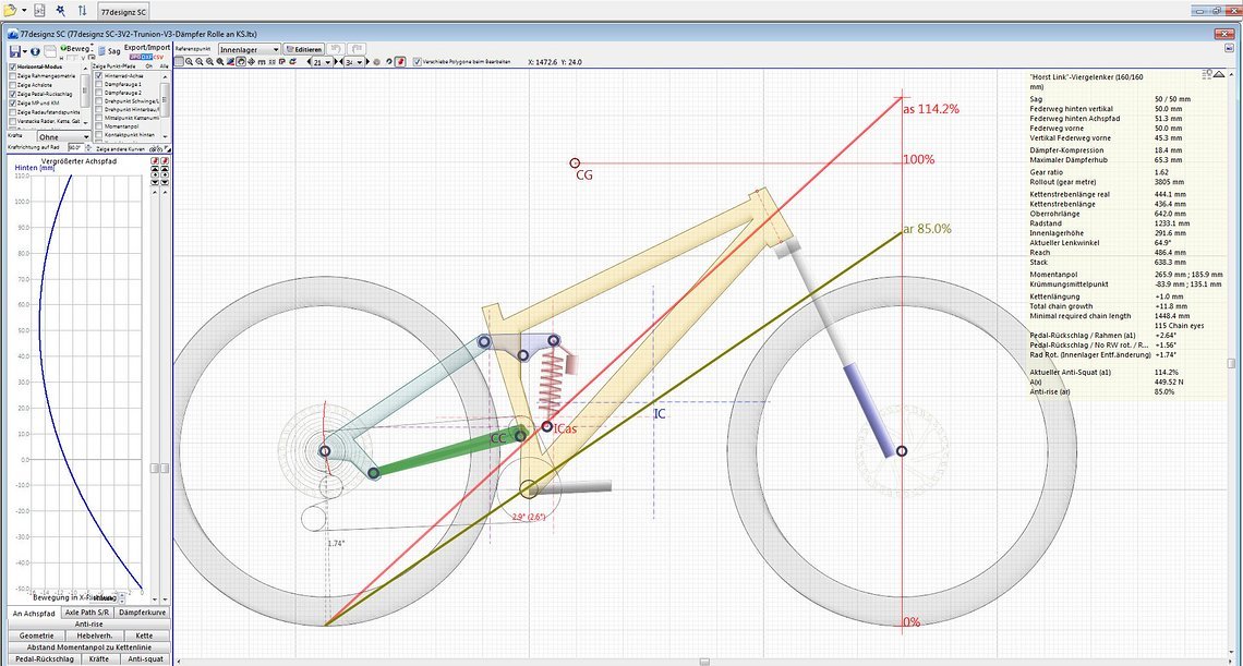

Wir haben es geschafft, unseren Anti Squat so zu gestalten, dass er selbst auf dem Klettergang recht hoch ist und man dadurch ohne Wippen auch steile Rampen hochradeln und beschleunigen kann. Im Verlauf wird er aber beim Herunterschalten in die härteren Gänge immer kleiner, bis er beim 10er Ritzel bei ca. 100% liegt – was sich in unserem Fall so anfühlt, als würde man ohne Kette fahren, denn es gibt keinen Pedalrückschlag mehr. Das ist für 100% Anti Squat sehr ungewöhnlich. Hier einige Screenshots aus Linkage die den Verlauf über die Gänge zeigen:
10-SC-LINKAGE-ANTI-SQUAT-30-50
# 10-SC-LINKAGE-ANTI-SQUAT-30-50
12- SC-LINKAGE-ANTI-SQUT-30-28
# 12- SC-LINKAGE-ANTI-SQUT-30-28

18-SC-LINKAGE-ANTI-SQUT-30-10
# 18-SC-LINKAGE-ANTI-SQUT-30-10
