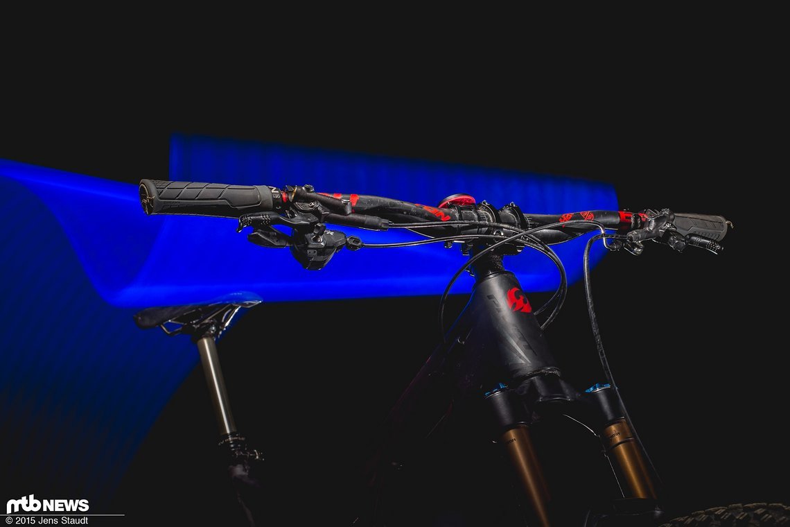

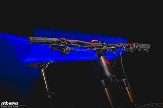

750 mm – Easton Haven 35 Carbon
# 750 mm – Easton Haven 35 Carbon
Technische Daten
Easton Haven 35 Low Rise
Material: UD Carbon / Matt, EC90 Carbon
Gewicht: 188 g
Breite: 750 mm
Geometrie: 9°, 5° Upsweep, 20 mm Rise
Klemmmaß: 35 mm
Easton Haven 35 High Rise
Gewicht: 205 g
Breite: 750 mm
Geometrie: 9°, 5° Upsweep, 40 mm Rise
Klemmmaß: 35mm

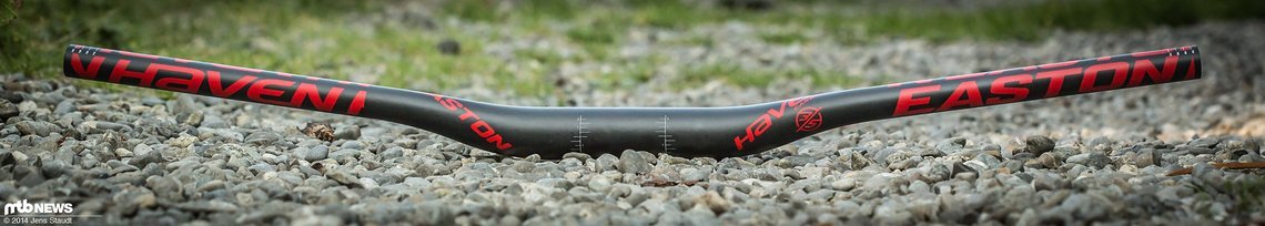

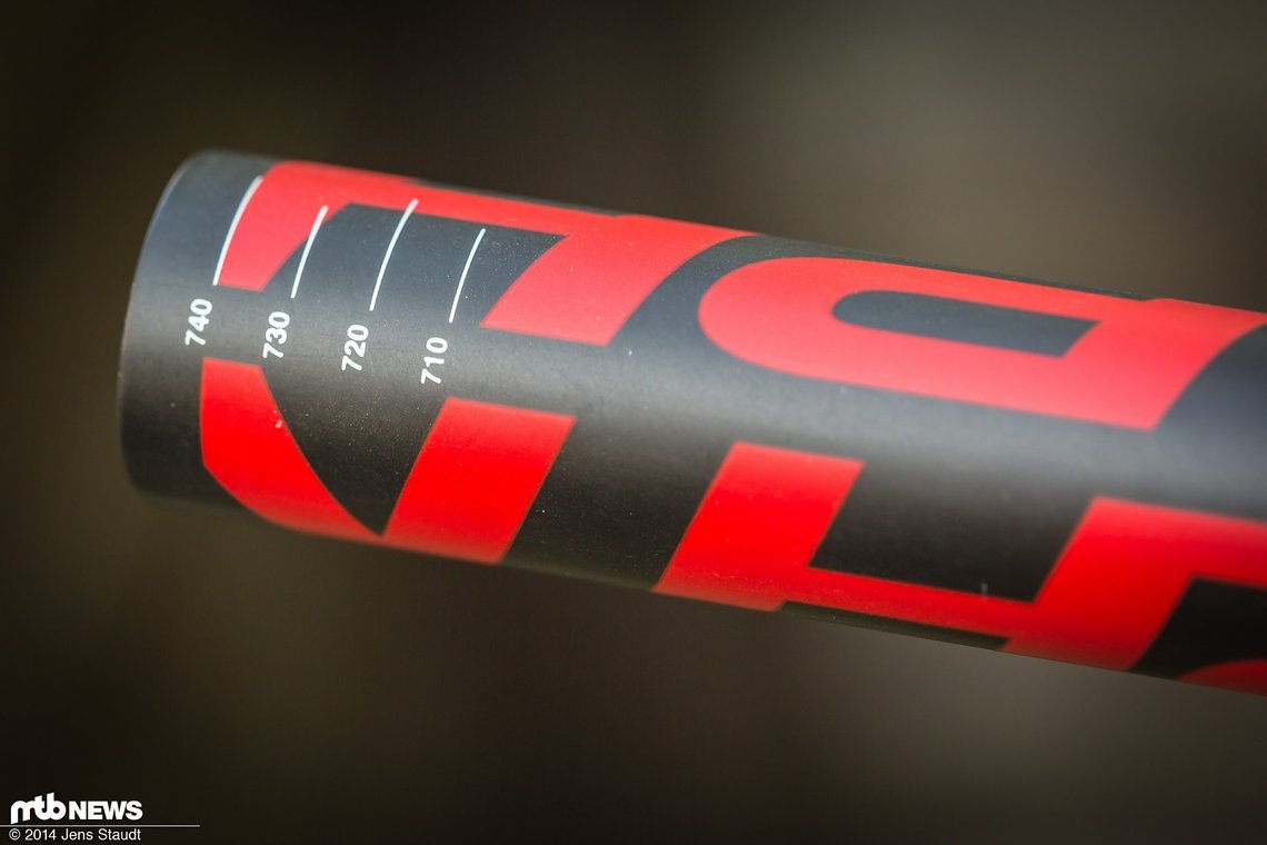

Die Bäume stehen eng auf deinen Trails? Schnittmarken erleichtern das Kürzen.
# Die Bäume stehen eng auf deinen Trails? Schnittmarken erleichtern das Kürzen.

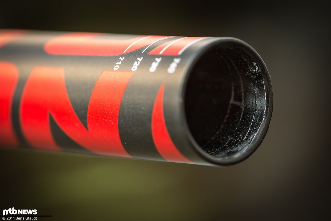

Schaut man ins Lenkerende erkennt man das Material
# Schaut man ins Lenkerende erkennt man das Material

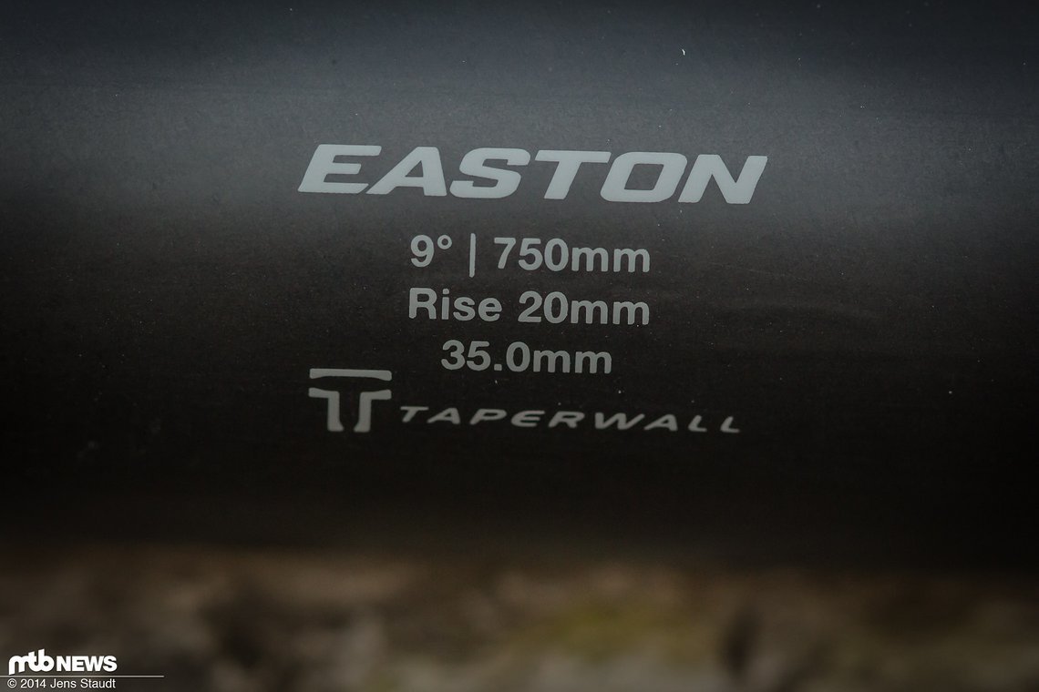

Auf der Rückseite des Lenkers finden sich die Spezifikationen
# Auf der Rückseite des Lenkers finden sich die Spezifikationen

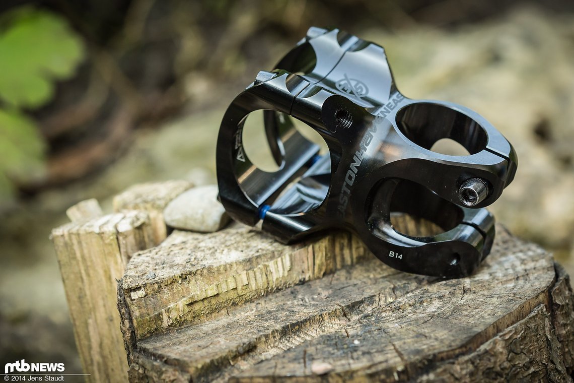

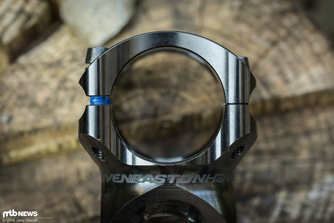

Easton Haven 35 Vorbau
Farbe: schwarz
Material: Aluminium / CNC gefräst
Gewicht: 138 g (50 mm)
Längen: 32 mm, 40 mm, 50 mm, 60 mm, 70 mm, 80 mm, 90 mm
Rise:
Steuerrohrmaß: 1 1/8″
Klemmmaß: 35 mm

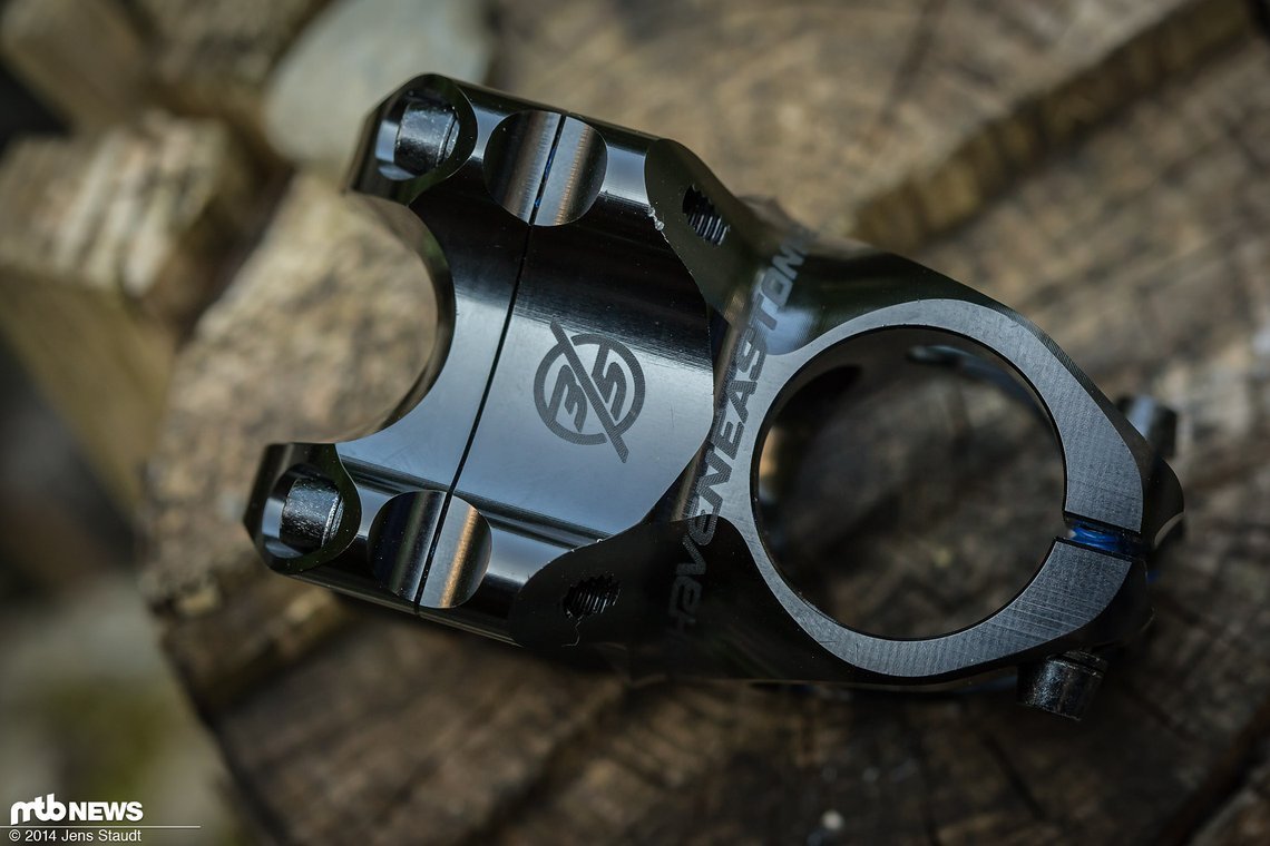

Easton Haven 35 mm Vorbau in 40 mm Länge
# Easton Haven 35 mm Vorbau in 40 mm Länge

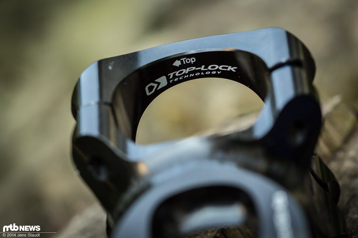

Für die richtige Montage sind Laserlogos geschickt platziert...
# Für die richtige Montage sind Laserlogos geschickt platziert...

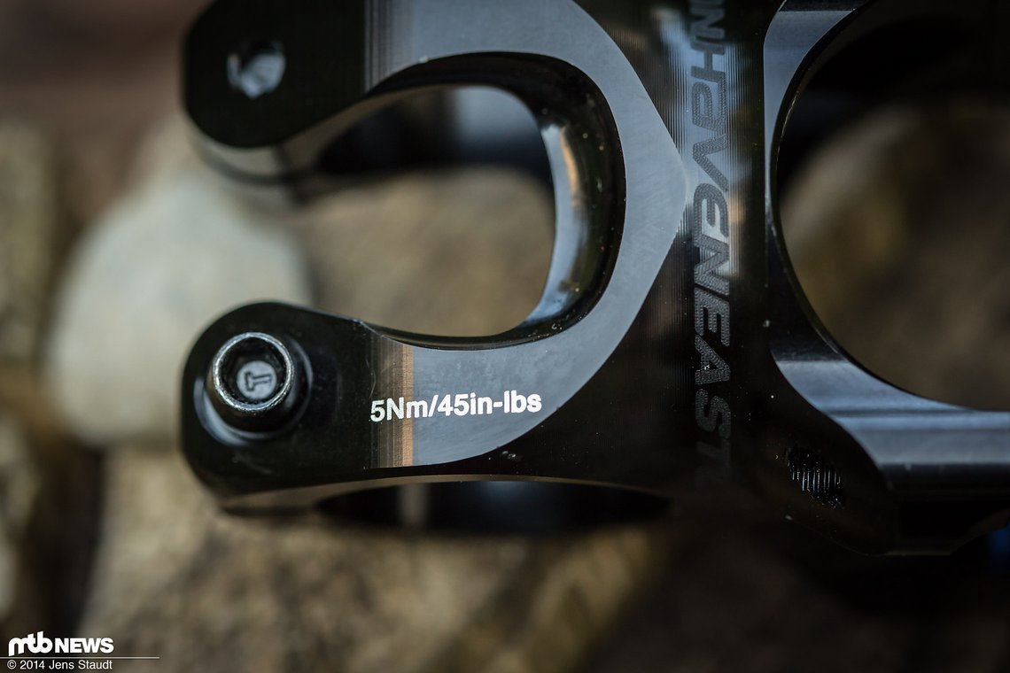

... und geben wichtige Hinweise wie die maximalen Drehmomente.
# ... und geben wichtige Hinweise wie die maximalen Drehmomente.
Sauber und dezent fallen die Logos aus
# Sauber und dezent fallen die Logos aus
Die asymetrische Kappe erleichtert den Montageprozess
# Die asymetrische Kappe erleichtert den Montageprozess

Bei Lenkergeometrien scheiden sich die Geister – und ebenso beim Flex. Wo der eine Fahrer das extrem direkte Gefühl zu schätzen weiß, schwört der andere auf Lenker, die über ein gewisses Maß an Flex die Vibrationen des Geländes mindern und so Ermüdung und Armpump entgegen wirken. Der Easton Haven 35 bietet – wie der Name schon sagt – 35 mm Klemmbreite. In Kombination mit dem breit geklemmten 40 mm Vorbau verbinden sich die beiden Haven Bauteile zu einer sehr voluminösen Einheit.
Im Fahrverhalten ist dies spürbar. Lenkbewegungen werden zum einen durch den kurzen Vorbau direkt umgesetzt und der steife Lenker sorgt zusätzlich für ein Quäntchen mehr Präzision. Dennoch – er ist nicht ganz frei von Flex. Durch den breit gezogenen mittleren Bereich und eine späte Verjüngung zu den Enden hin findet dieser eben nicht wie zum Beispiel bei einem Renthal Fatbar über die gesamte Breite statt, sondern eher am Rand.
Was bedeutet das? Der Radius, in dem sich der Lenker „bewegt“, ist kleiner. Auf den ersten Ausfahrten musste ich mich daran erstmal gewöhnen, später fiel es mir nicht mehr weiter auf.
