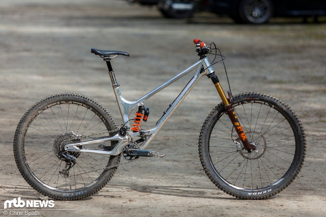

Mit dem P-Train CNC bietet Actofive ein sehr variables Bike an, das vor allem im Trail- und Enduro-Bereich zu Hause sein soll. Dafür ist es wahlweise mit 135 mm oder 145 mm Federweg am Heck ausgerüstet und kann an der Front mit 140 bis 160 mm Federweg gefahren werden. Bei der Laufradgröße hat man die Wahl zwischen 29″ oder Mullet, bei der Rahmengröße zwischen den drei Größen S1, S2 und S3. Die Geometrie des Bikes fällt modern aus und ist durch verschiedene Bauteile und einen Flip Chip sehr variabel. Farblich wird dem Kunden die Wahl gelassen – eine definierte Farbpalette gibt es nicht, eingeschränkt wird man also höchstens durch die Auswahl an Eloxal-Farben. Optional gibt es das Rad auch unbehandelt als Raw-Version.
Alleinstellungsmerkmal des spannenden Bikes ist die Kombination aus der Herstellungsmethode und dem Hinterbau-Konzept. Actofive fräst den kompletten Rahmen. Der Hauptrahmen besteht aus zwei Hälften, die verklebt und verschraubt werden. Dazu gibt es einen hohen Eingelenk-Drehpunkt mitsamt Umlenkrolle, progressiver Hinterbaukennlinie und passend dazu einem Stahlfederdämpfer. Der gefräste Rahmen kann aber noch viel mehr und ist mit jeder Menge Features ausgestattet. Ob man es nun in die Trail Bike Test-Kategorie oder doch eher in die Enduro-Klasse einsortiert, ist bei diesen Eckdaten nicht ganz klar. Unser Test wird etwas mehr Klarheit schaffen!
Das Actofive P-Train CNC wird aus Alu gefräst – das ist aber nicht das einzig spektakuläre Feature zu diesem Rad
# Das Actofive P-Train CNC wird aus Alu gefräst – das ist aber nicht das einzig spektakuläre Feature zu diesem Rad – mit wahlweise Mullet oder 29"-Konfiguration, 135 oder 145 mm am Heck, 140 bis 160 mm Federweg an der Front und verschiedensten Geometrie-Optionen ist das Bike extrem variabel.

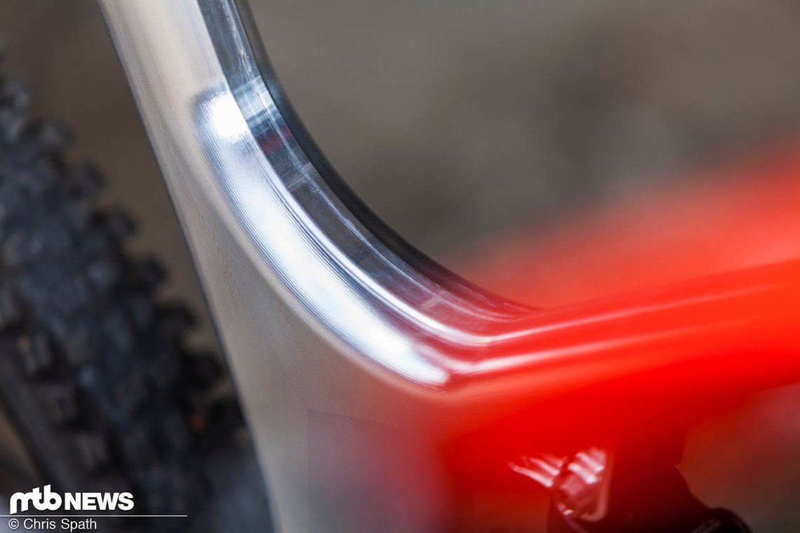

Aber nicht nur optisch ist der Rahmen ein wahres Schmuckstück. Auch funktionell werden viele hilfreiche und interessante Features umgesetzt. Sei es das individuell wählbare Geometrie-Kit, die interne oder externe Zugführung, der Flip Chip und der Sag-Indikator an der Wippe oder der gerillte Schlagschutz für die Sitzstrebe. Dazu gesellen sich die moderne Geometrie und der abgestützte Eingelenk-Hinterbau mit hohem Drehpunkt. Hätten wir eine Checkliste, würde höchstens der Punkt „Carbon“ nicht abgehakt werden.

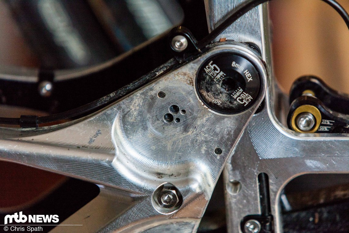

Spuren der CNC-Bearbeitung findet man über den ganzen Rahmen verteilt
# Spuren der CNC-Bearbeitung findet man über den ganzen Rahmen verteilt

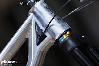

die zwei Hälften werden durch Formschluss, eine Klebeverbindung und Verschraubung zusammengehalten.
# die zwei Hälften werden durch Formschluss, eine Klebeverbindung und Verschraubung zusammengehalten.

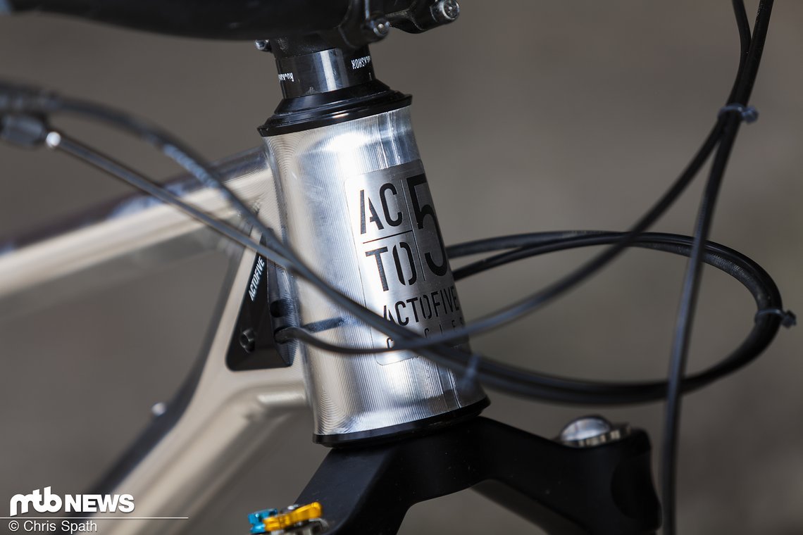

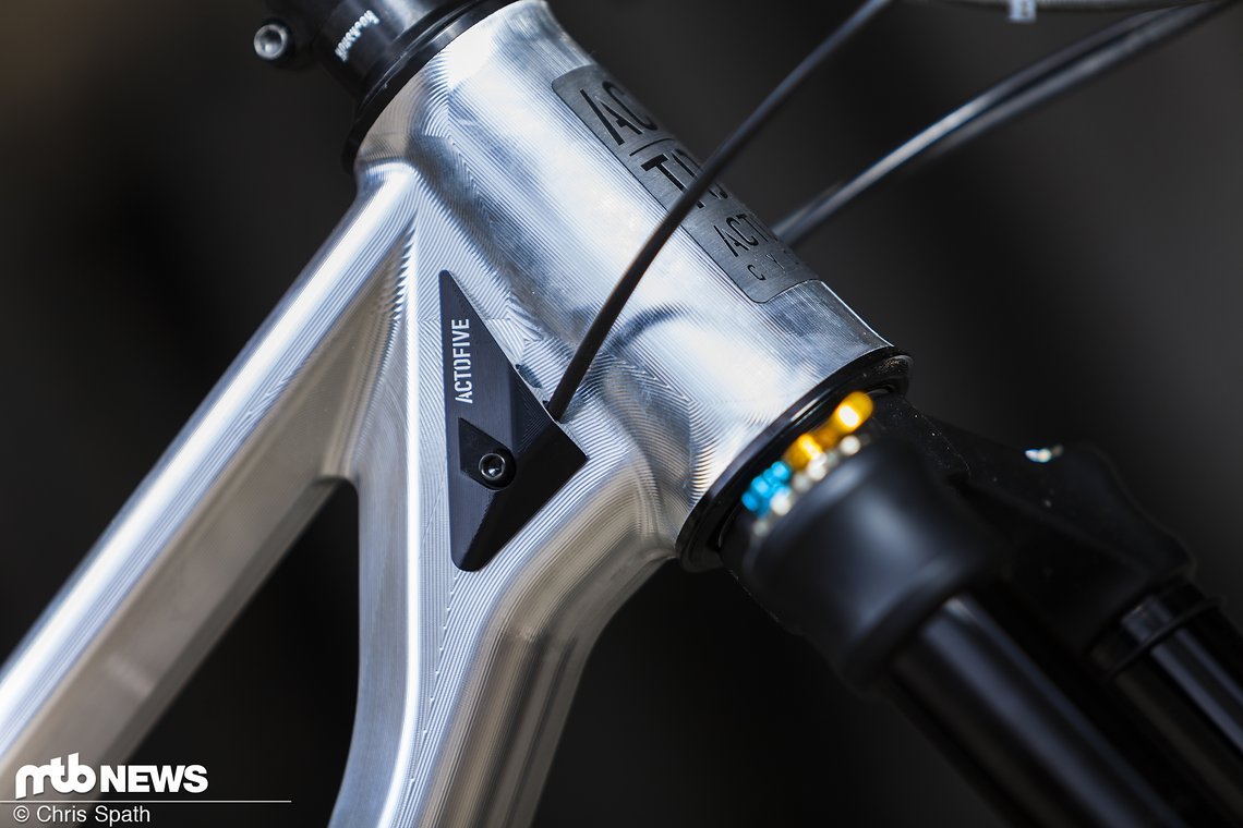

Durch den Rahmen oder dran vorbei – der Kunde hat die Wahl
# Durch den Rahmen oder dran vorbei – der Kunde hat die Wahl – um die Bremsleitung nicht öffnen zu müssen, haben wir uns für die Zugführung aussen entschieden.
Intern und ab Werk waren die Außenhüllen bereits verlegt
# Intern und ab Werk waren die Außenhüllen bereits verlegt – die Montage von Dropperpost und Schaltung war dementsprechend schnell und stressfrei erledigt.

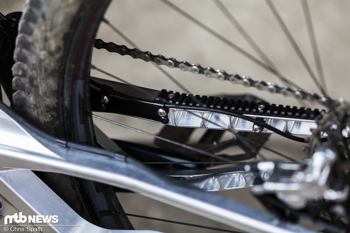

Kettenstrebenschutz, Fachwerk und Leitungsführung
# Kettenstrebenschutz, Fachwerk und Leitungsführung – am Rahmen entdeckt man immer wieder neue, aufwändig gelöste Features.

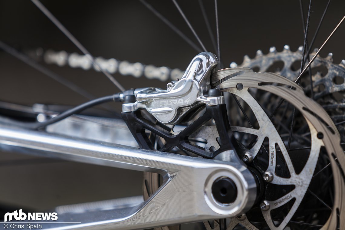

Auch die Bremsaufnahme kommt aus der Fräse
# Auch die Bremsaufnahme kommt aus der Fräse – Simon holt das Maximum aus seiner Maschine und löst so viel wie möglich mit der Fräse.

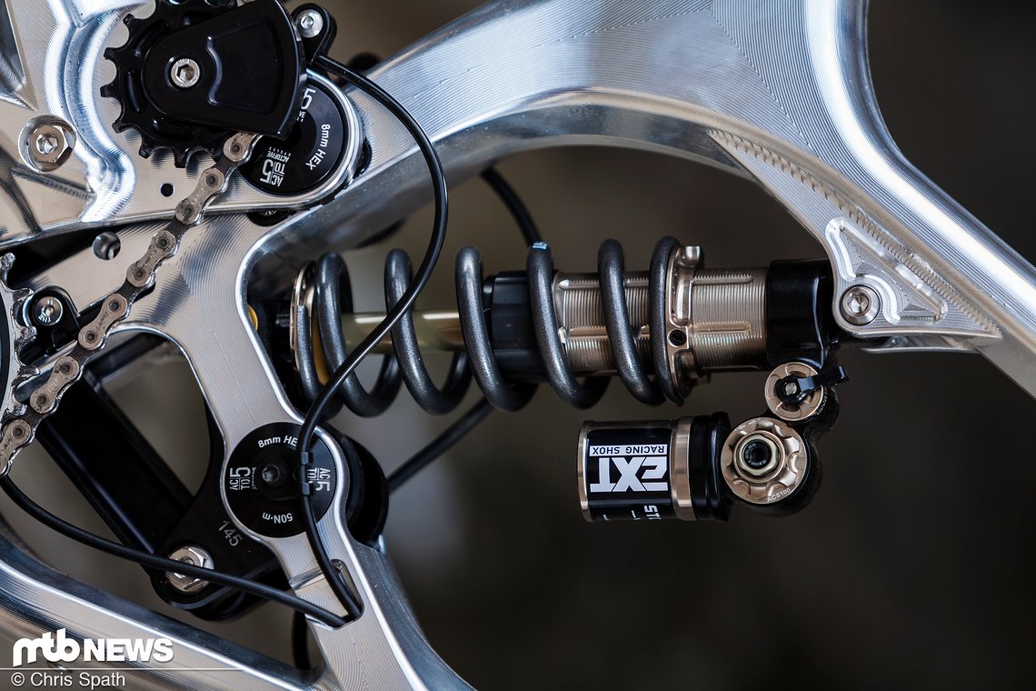

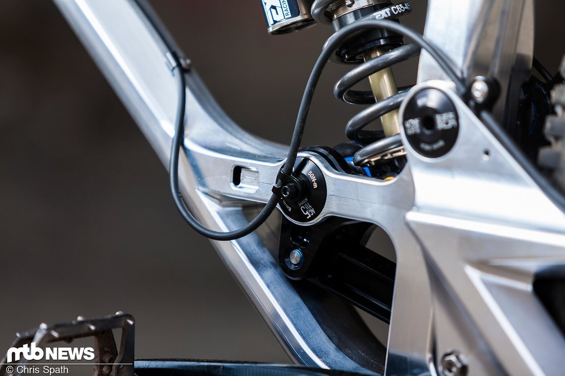

Neben der Herstellung dürfte aber vor allem das Fahrwerk als absolutes Highlight des P-Train CNC hervorstechen. Das Rad setzt auf einen hohen Eingelenk-Drehpunkt, mit Abstützung und Kettenumlenkrolle. Dieses System zielt deutlich auf die Optimierung der Raderhebungskurve ab – nach hinten gerichtet gelingt es dem Hinterreifen mehr Schwung mitzunehmen, wenn man über Hindernisse fährt.
Mithilfe der Abstützung bzw. der Übersetzung zwischen Hinterbau und Dämpfer kann gleichzeitig das Hebelverhältnis so ausgelegt werden, wie man es sich wünscht. Und das hat Actofive gemacht: Das Rad ist mit ordentlicher Endprogression im 145 mm-Setting ausgestattet – und mit noch viel mehr im 135 mm Setting. Durch die Umlenkwippe kann gleichzeitig die Ketten-Längung umschifft werden und der Anti-Squat lässt sich fein abstimmen, ohne große Probleme mit Pedal-Rückschlag zu erzielen. Zwei Positionen der Umlenkrolle lassen dabei noch dem Endkunden die Möglichkeit im Detail zu optimieren. Die abfahrtslastige Position kommt mit etwas höher sitzender Rolle und weniger Anti-Squat, in der Uphill-Position sind es satte 160 %!

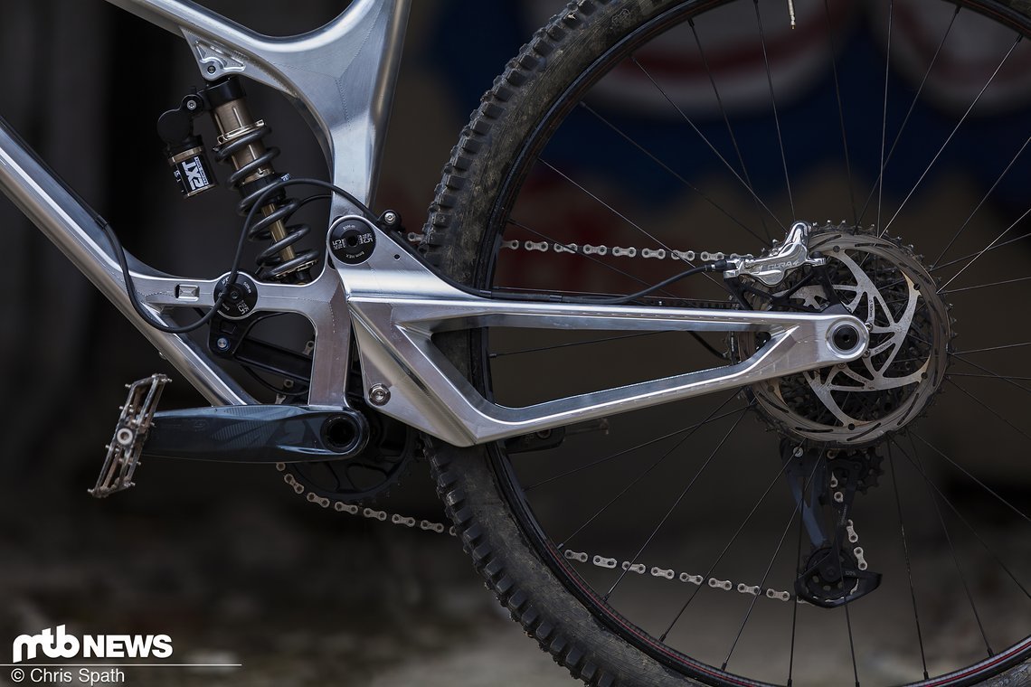

Abgestützter Eingelenker mit hohem Drehpunkt
# Abgestützter Eingelenker mit hohem Drehpunkt – das P-Train CNC ist dank hoher Endprogression gut für den Einsatz von Stahlfeder-Dämpfern geeignet.

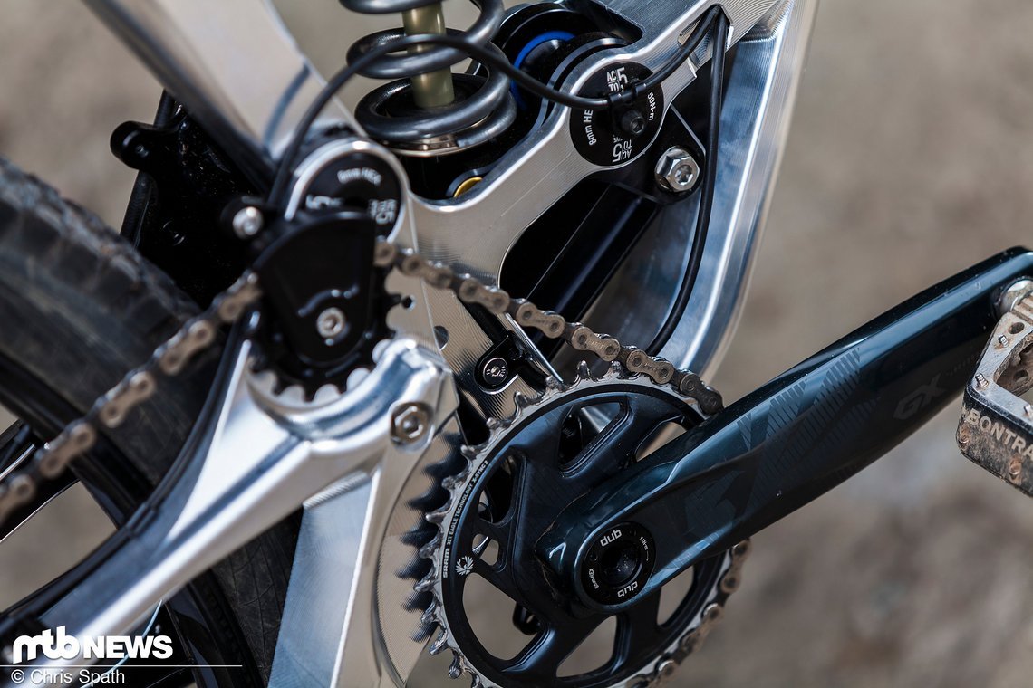

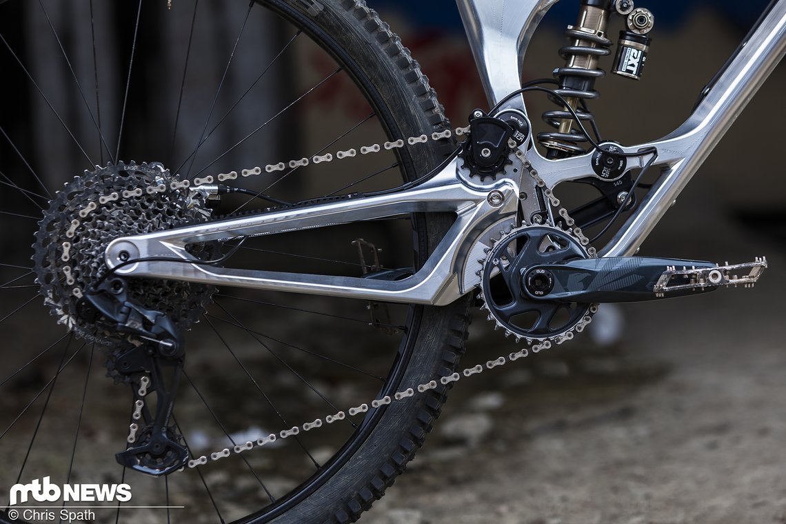

Herzstück des High-Pivot-Systems ist die Umlenkrolle
# Herzstück des High-Pivot-Systems ist die Umlenkrolle – sie kann Fahrwerk und Antrieb voneinander entkoppeln – am P-Train CNC gibt es zwei Montagemöglichkeiten.
Beide Positionen bieten viel Anti-Squat ohne großen Pedalrückschlag
# Beide Positionen bieten viel Anti-Squat ohne großen Pedalrückschlag – die untere Position bietet satte 160 % Anti-Squat und sollte das Fahrwerk so ziemlich ruhig stellen.

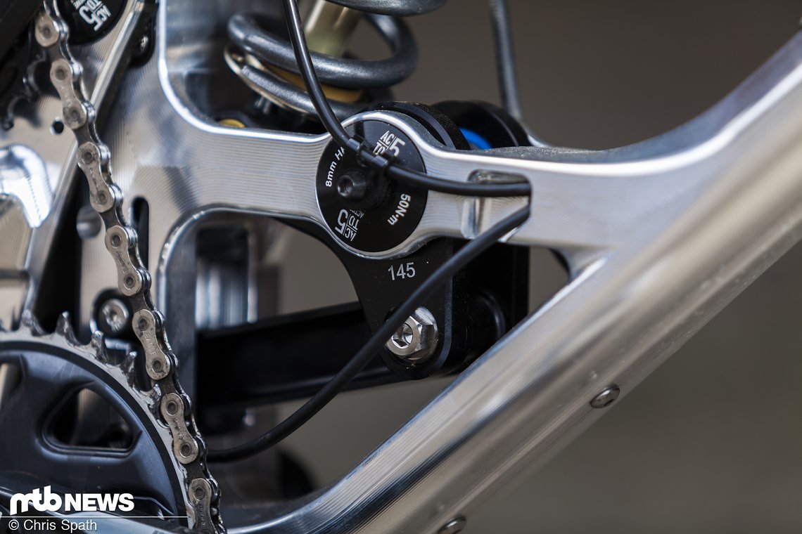

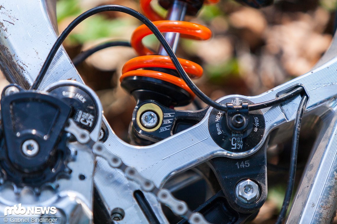

Flip Chip zur Geometrie-Verstellung und Sag-Indikator an der Wippe
# Flip Chip zur Geometrie-Verstellung und Sag-Indikator an der Wippe – das P-Train ist sehr variabel und kann zudem in der Kettenstrebenlänge und mit Winkelsteuersatz im Lenkwinkel angepasst werden.

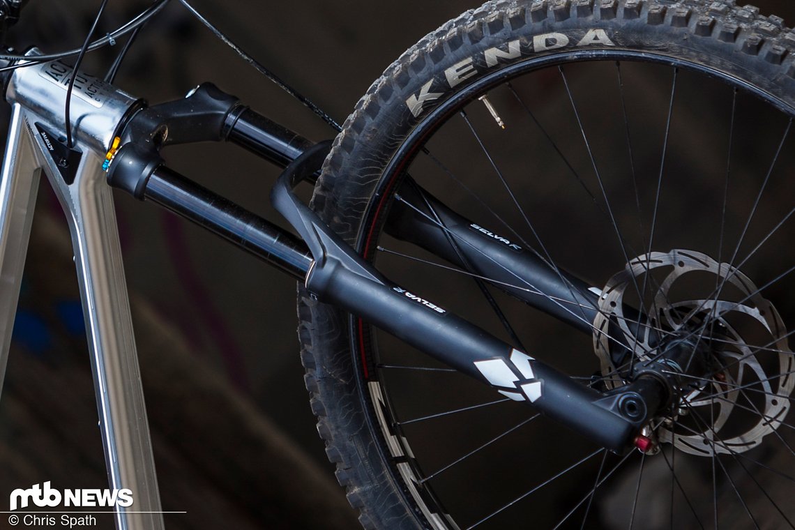

In unserem Test haben wir einiges ausprobiert: Neben vier verschiedenen Federgabeln und drei verschiedenen Laufradsätzen sind wir mit verschiedenen Reifen-Optionen unterwegs gewesen. Außerdem konnten wir einen ersten Eindruck des neuen Fox DHX-Dämpers gewinnen. Konstanten waren der Antrieb aus der SRAM GX Eagle-Baureihe sowie die Formula Cura 4 Bremsanlage. Bewährt gut außerdem: Das Newmen Evolution Alu-Cockpit und die BikeYoke Revive-Sattelstütze.

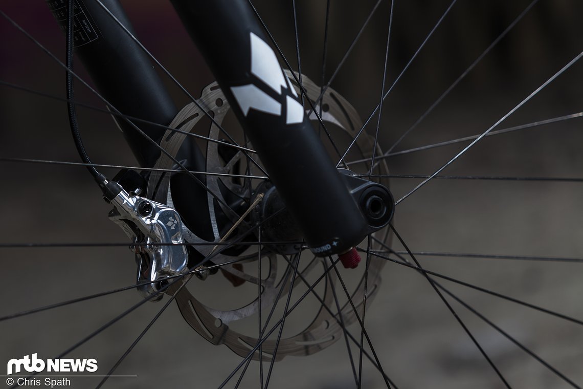

Unter anderem war die Formula Selva R im Testzeitraum montiert
# Unter anderem war die Formula Selva R im Testzeitraum montiert – wir sind im P-Train ausschließlich 160 mm Federgabeln gefahren – unter anderem auch die Fox 36 und die Intend Flash.

…und der Formula Cura 4
# …und der Formula Cura 4 – als Bremsanlage.

SRAM GX Eagle-Antrieb mit 10-50er Kassette
# SRAM GX Eagle-Antrieb mit 10-50er Kassette – zwei Ketten waren nicht notwendig, um das P-Train CNC gangbar zu machen.

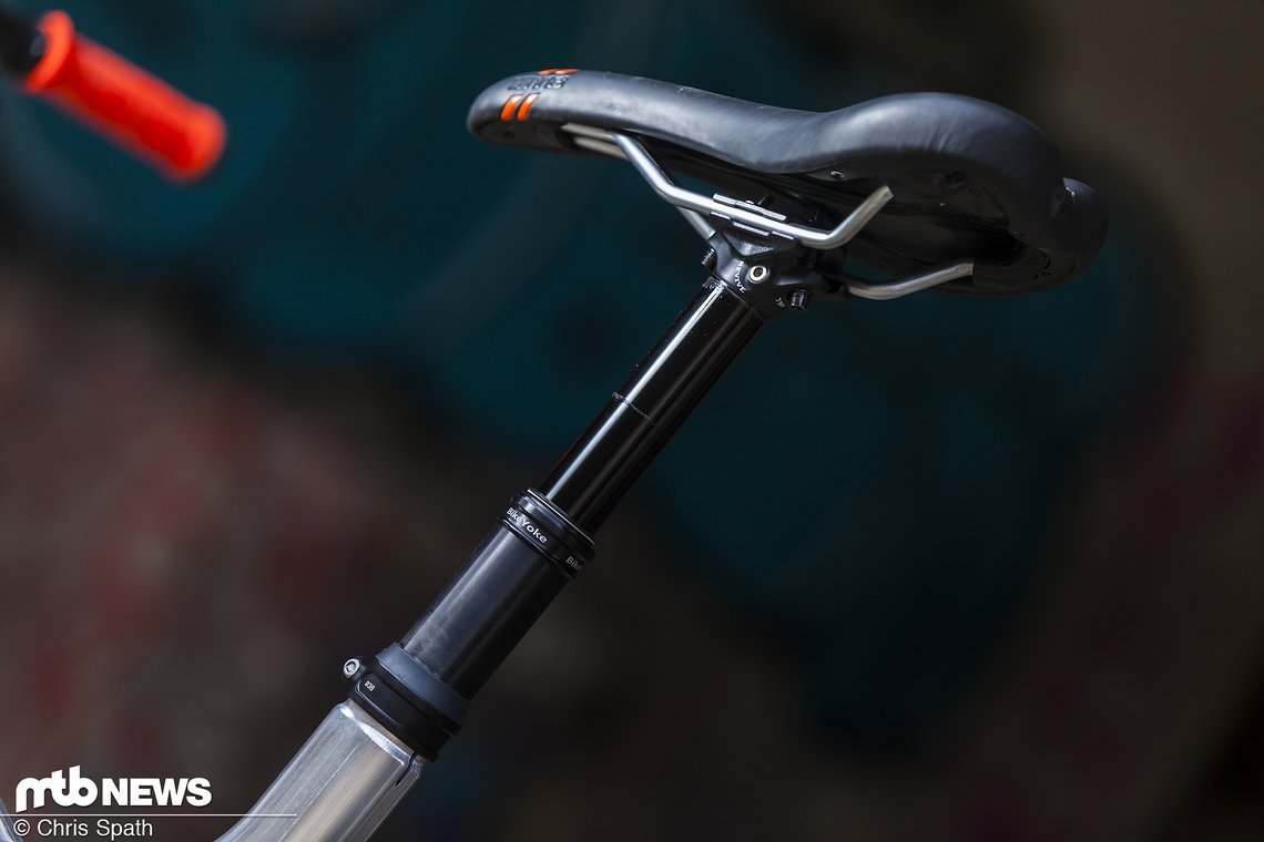

Bewährte Dropperpost von BikeYoke im oversized 34,9 mm Maß
# Bewährte Dropperpost von BikeYoke im oversized 34,9 mm Maß – die verbaute Revive MAX kam als 185 mm Version mit Triggy-Hebel.

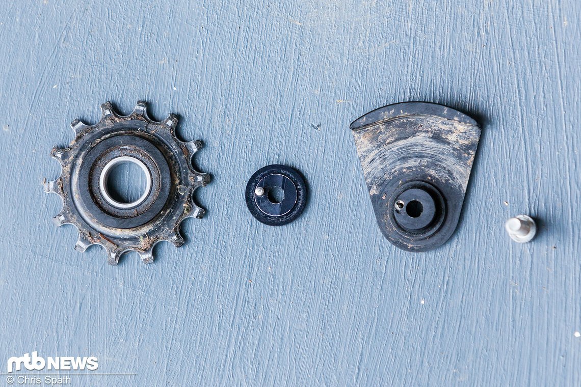

Die Umlenkrolle erfordert aber eine gewisse Mehrarbeit
# Die Umlenkrolle erfordert aber eine gewisse Mehrarbeit – wird das Gelände steiler, legt man auf dem P-Train CNC aufgrund der Kombination aus höherem Gewicht und Kettenumlenkung aber lieber die starke Untersetzung ein und beißt sich nach oben.

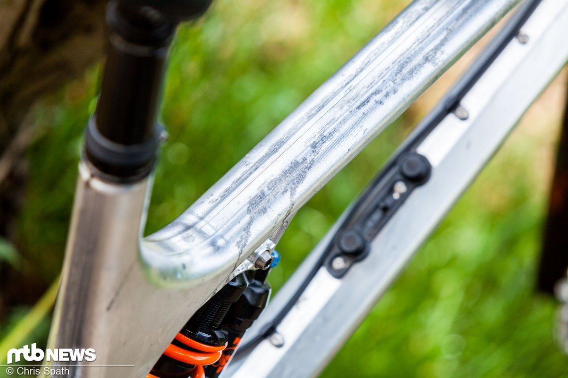

  • Rahmenfinish Schweiß und Blut waren im Testzeitraum gegenwärtig – und haben Spuren am Rahmen hinterlassen. So wird der unbehandelte Rahmen zum korrodierten, individuellen Werk – wir finden die Optik spannend. Aber das gefällt sicher nicht jedem. Wer sich daran stört, sollte einen anodisierten Rahmen bestellen.

  • Die Dämpferfrage Actofive empfiehlt im 145 mm Setting den Flip Chip in der steilen Position – uns war zwar die flache Position lieber. Wer beispielsweise den neuen Fox Float X fahren will, sollte sich an die Empfehlung halten, da Wippe und Dämpferkörper sonst kollidieren können. Der EXT-Dämpfer ist im Testzeitraum gebrochen, der Grund ist nicht eindeutig: Durchschlag bei einem Sprung, anschließender Sturz in der nächsten Kurve. Der Dämpfer wurde daraufhin eingeschickt und auf Kulanz repariert. Laut EXT waren starke Zugkräfte auf das Federbein die Ursache für den Defekt. Wir gehen davon aus, dass es sich hier um Pech gehandelt haben muss – weder Bruchpilot noch der folgende Fahrer konnten beobachten, dass das Rad kopfüber aufgeschlagen ist oder irgendwo hängen geblieben ist.

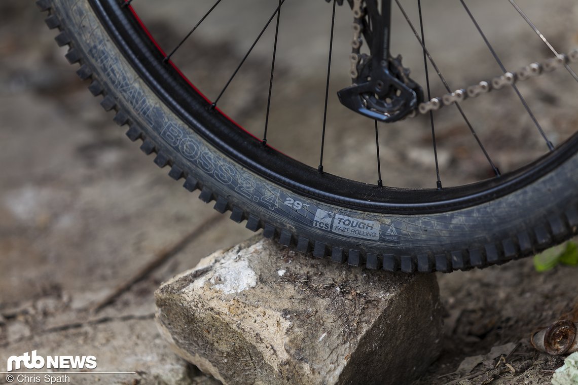

  • Reifenwahl Seine Bremscharakteristik sorgt am Hinterreifen hin und wieder zu Traktionsverlusten. Mit einem etwas gröberen Hinterreifen kann man dem in einem gewissen Rahmen entgegenwirken. Mit weniger aggressivem Hinterreifen sinkt dafür der Rollwiderstand bergauf und die wildere Charakteristik kann am Trail gezielt für spaßige Drifts eingesetzt werden.

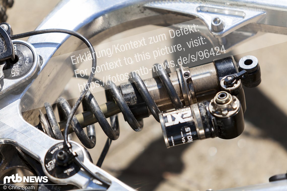

Nach einem Durchschlag folgt in der nächsten Kurve ein Sturz. Wir können die genaue Ursache für den Sturz nicht benennen, gehen aufgrund der Sachlage aber nicht davon aus, dass der Dämpfer bereits davor gebrochen ist
# Nach einem Durchschlag folgt in der nächsten Kurve ein Sturz. Wir können die genaue Ursache für den Sturz nicht benennen, gehen aufgrund der Sachlage aber nicht davon aus, dass der Dämpfer bereits davor gebrochen ist – denn laut EXT zeigt das Schadensbild eine klare Einwirkung starker Zugkräfte. Auch wenn Fahrer und Rad über das Holzelement hinweggerutscht sind, können wir nicht ausschließen, dass der Defekt bei diesem Sturz passiert ist. Wir gehen davon aus, dass es sich hier um einen Einzelfall handelt. Der Dämpfer wurde auf Kulanz repariert.
Der WTB Trail Boss ist nicht von der extrem bissigen Seite und im Actofive P-Train auf jeden Fall diskutierbar. Er hilft dabei, das Gerät schneller auf den Berg zu bringen und bietet genug Karkassen-Gegenhalt für hartes Geläuf
# Der WTB Trail Boss ist nicht von der extrem bissigen Seite und im Actofive P-Train auf jeden Fall diskutierbar. Er hilft dabei, das Gerät schneller auf den Berg zu bringen und bietet genug Karkassen-Gegenhalt für hartes Geläuf – in der Abfahrt muss man diesen Reifen dann aber mögen. Ein etwas gröberer Reifen hilft dabei die Kontrolle besser zu bewahren. Der Trail Boss hingegen schlittert in der Kurve sehr schnell weg, wenn man die Bremse antippt – darauf muss man sich einstellen oder seinen Fahrstil etwas anpassen. Hin und wieder kratzte er bei starker Kurvenfahrt auch auf der Innenseite des Unterschenkels.
Alu im unbehandelten RAW-Finish und Sport?
# Alu im unbehandelten RAW-Finish und Sport? – Blut, Schweiß und Tränen machen den Rahmen zum kleinen oxidierten Kunstwerk.

Fazit – Actofive P-Train CNC
Was für ein erstes Produkt! Und wie stark es polarisiert. Das Actofive P-Train CNC zeigt Charakter und das nicht zu wenig. Mit der etwas behäbigen Performance in steilen Anstiegen und der hohen Rahmensteifigkeit muss man klarkommen. Bergab kann man mit dem P-Train dafür aber, ohne zu zögern, auf die Downhill-Strecke gehen und auf die Jagd gehen – pfeilschnell, ultra präzise und man zieht alle Blicke auf sich. Das Actofive P-Train ist teuer, nicht gerade leicht, aber ein wahrlich geiles Fahrrad!

  1. Ich sehe zb mehr Probleme beim Bremsen. Kann man natürlich umgehen, in dem man nicht bremst. smilie
  2. Ich glaub einfach die Summe zählt, da nen paar Prozent wegen dem Idler, dort wegen der Laufräder und Reifen. Vielleicht noch nen bisschen wegen dem Fahrwerk.
    Die Bezeichnung Trail-Bike weckt einfach falsche Erwartungen. Nen bisschen mehr Federweg und Enduro dranschreiben und keiner heult mehr rum....
  3. Optisch schon eine heiße Kiste. Bikes mit Charakter find ich auch sympathisch. Trotzdem kommt irgendwie kein verstärktes Haben-Wollen-Bedürfnis auf, weil doch irgendwie recht teuer und zu schwer...
    Ich bin hin und her gerissen... smilie
  4. 2% Energieverlust? Drauf gesch***. Meine Tagesform unterscheidet sich mehr.
    Wäre mal interessant zu wissen ob ein großer Idler wie beim Deviate (18t) hier etwas entgegen wirken würde. So soll es ja bei den Schaltwerkskäfigen mit großen Rollen sein.
