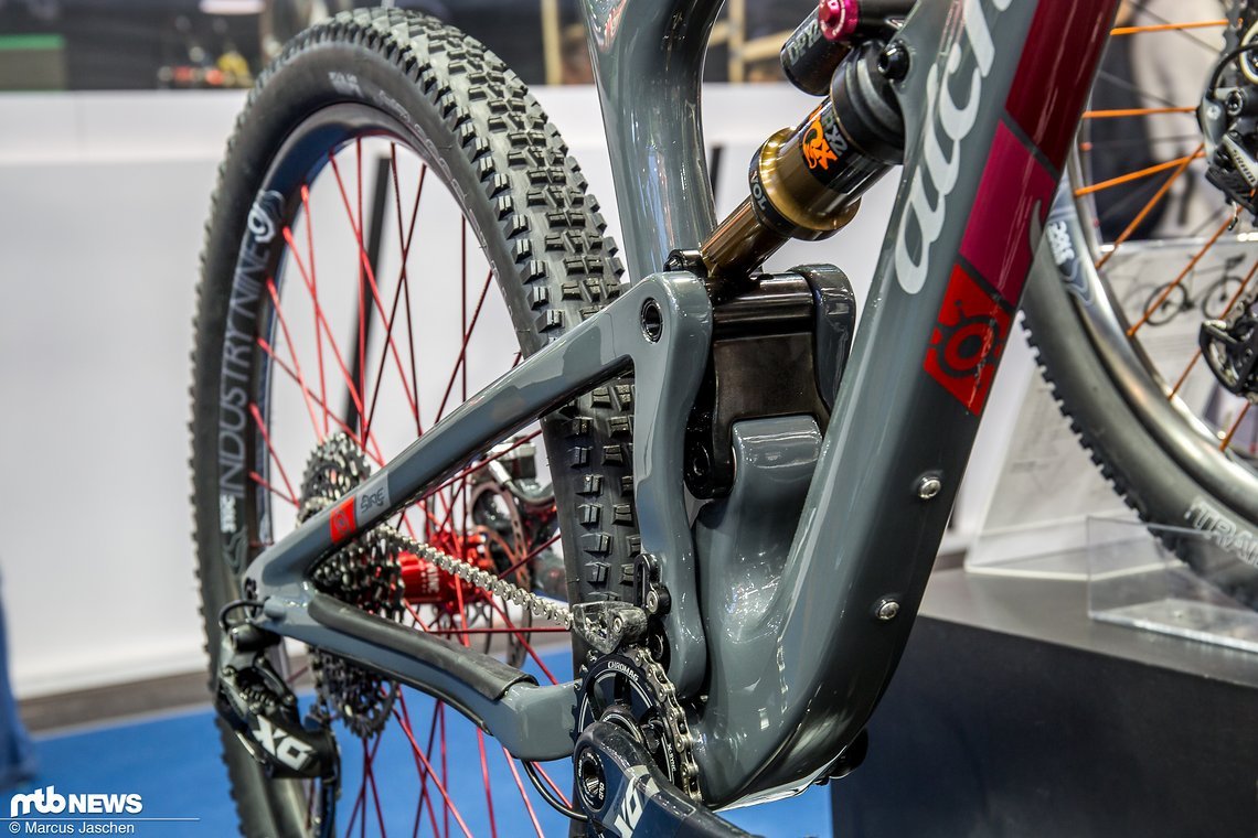

Alchemy Arktos 29 — kurz und knapp
- erhältlich als Rahmenkit und in vier verschiedenen Ausstattungsvarianten
- geschraubtes Tretlager
- Rahmenmaterial Carbon
- Laufradgröße 29″
- Reifenfreiheit 29″ x 2,5″
- Federweg vorne/hinten 160 mm/140 mm
- Farben grau-rot und vanilla-braun
- Verfügbarkeit ab sofort
- Preis 3249 € bis 10299 €
- www.alchemybicycles.com
Das neue Alchemy Arktos 29 kommt mit 160 mm Federweg an der Front und 140 mm am Heck, diese werden von Alchemys patentierten Sine-Suspension-Hinterbau freigegeben. Die moderne Geometrie und die großen Laufräder sollen das Enduro zu einem perfekten Bike für die Rennstrecken der Enduro World Series machen. Details wie das geschraubte Tretlager und eine eigens für das Rad entwickelte Kettenführung runden das Paket ab. Den Rahmen wird es für 3249 € zu kaufen geben, die günstigste Ausstattungsvariante schlägt mit 5599 € zu Buche.
Geometrie
| Rahmengröße | S | M | L | XL |
| Sitzrohrlänge | 410 mm | 450 mm | 483 mm | 518 mm |
| Oberrohrlänge effektiv | 580 mm | 610 mm | 630 mm | 665 mm |
| Steuerrohrlänge | 100 mm | 110 mm | 125 mm | 140 mm |
| Lenkwinkel | 66° | 66° | 66° | 66° |
| Stack | 620 mm | 630 mm | 644 mm | 658 mm |
| Reach | 418 mm | 444 mm | 452 mm | 483 mm |
| Sitzwinkel | 74,5° | 74,5° | 74,5° | 74,5° |
| Kettenstrebenlänge | 438,5 mm | 438,5 mm | 438,5 mm | 438,5 mm |
| Tretlager-Drop | 34 mm | 34 mm | 34 mm | 34 mm |
| Tretlagerhöhe | 343 mm | 343 mm | 343 mm | 343 mm |
| Radstand | 1167 mm | 1185 mm | 1211 mm | 1248 mm |
| Gabel-Offset | 44 mm | 44 mm | 44 mm | 44 mm |
