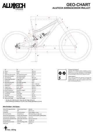

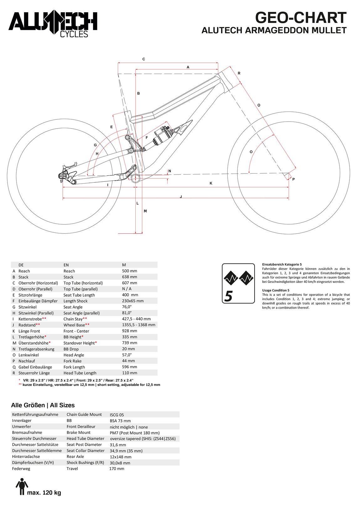

Alutech Armageddon – Die Geometrie:
Jürgen und Jens nehmen Bezug auf das Frankentrail-Geometrie-Projekt. Außerdem ziehen wir als Vergleich noch ein weiteres Rad heran, das für seine extreme Geometrie bekannt ist: Das Pole Machine.
Armageddon Gr. MGrim Donut Gr. SFrankentrail Gr. MFrankentrail Gr. XLPole Machine Gr. MPole Machine Gr. L
Sitzrohrlänge400 mm400 mm425 mm460 mm440 mm480 mm
Oberrohrlänge607 mm570 mmN/AN/A607 mm637 mm
Steuerrohrlänge115 mmN/A106 + 30x mm106 + 24x mm125 mm125 mm
Lenkwinkel57°57°63,25°62,5°63,9°63,9°
Sitzwinkel81°83°76,2°76,2°79°79°
Kettenstrebenlänge427,5 – 440 mm450 mm430 – 450 mm430 – 450 mm455 mm455 mm
Tretlagerabsenkung20 mm30 mmbis -36 mmbis -36 mm20 mm20 mm
Radstand1355,5 – 1368 mm1409 mm1233 mm1302 mm1305 mm1335 mm
Reach500 mm500 mm470 mm530 mm480 mm510 mm
Stack638 mm620 mm590 mm610 mm650 mm660 mm
Alutech Armageddon Mullet-Geometrie und technische Daten.
# Alutech Armageddon Mullet-Geometrie und technische Daten.

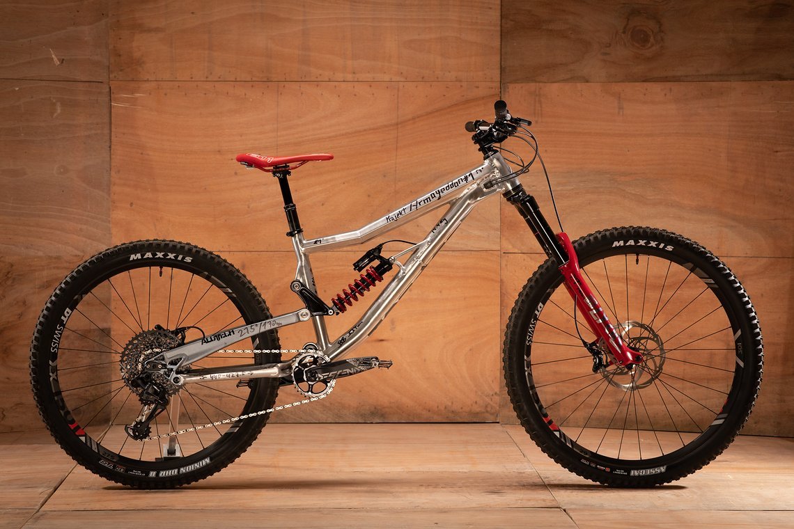

Bilder des fertigen Projektbikes

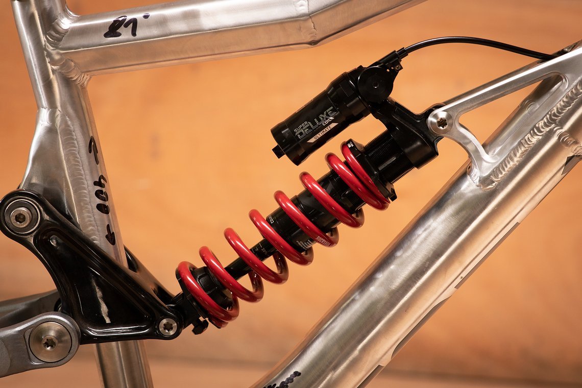

Hinten ist Jürgen anfangs noch mit einem Luftdämpfer unterwegs gewesen
# Hinten ist Jürgen anfangs noch mit einem Luftdämpfer unterwegs gewesen – die Kinematik ist aber für Coil gemacht, deswegen verrichtet jetzt der RockShox Super Deluxe Coil seinen Dienst.
Auch an der Gabel setzt Jürgen auf RockShox-Teile
# Auch an der Gabel setzt Jürgen auf RockShox-Teile – die Lyrik Ultimate wurde aber vorab noch mit einem Wundermittel behandelt, das auf die Gleitbuchsen aufgetragen wurde.

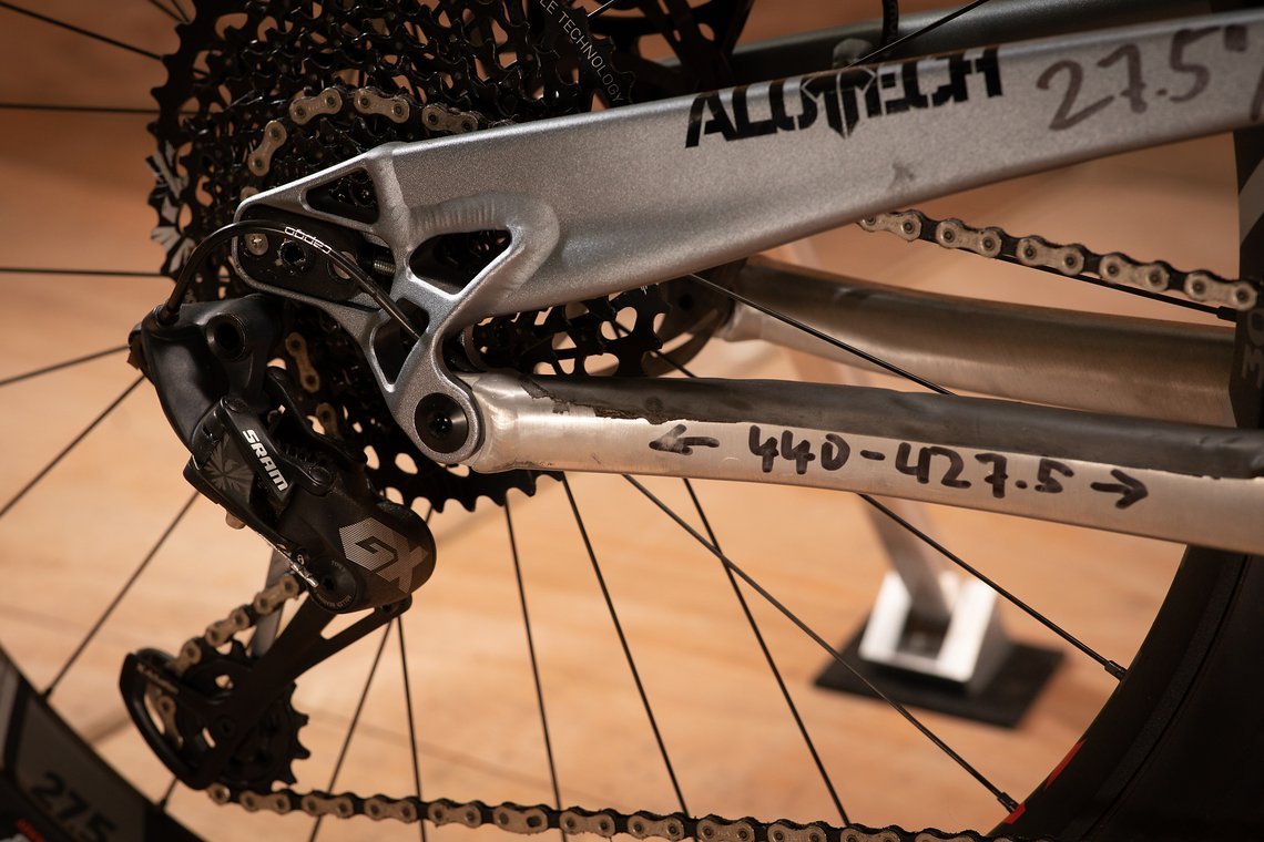

Verstellbare Kettenstrebenlänge und Antrieb von SRAM
# Verstellbare Kettenstrebenlänge und Antrieb von SRAM – eine GX Eagle treibt das Mullet-Bike an.

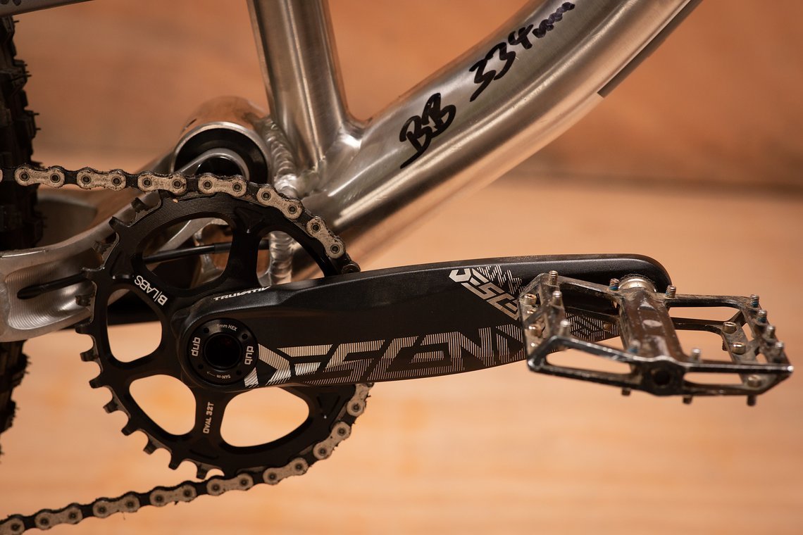

Tiefes Tretlager aus dem ICB2.0
# Tiefes Tretlager aus dem ICB2.0 – da der Rahmen aus bestehenden Einzelteilen zusammen gewürfelt wurde, finden sich Komponenten von verschiedenen Bikes wieder.

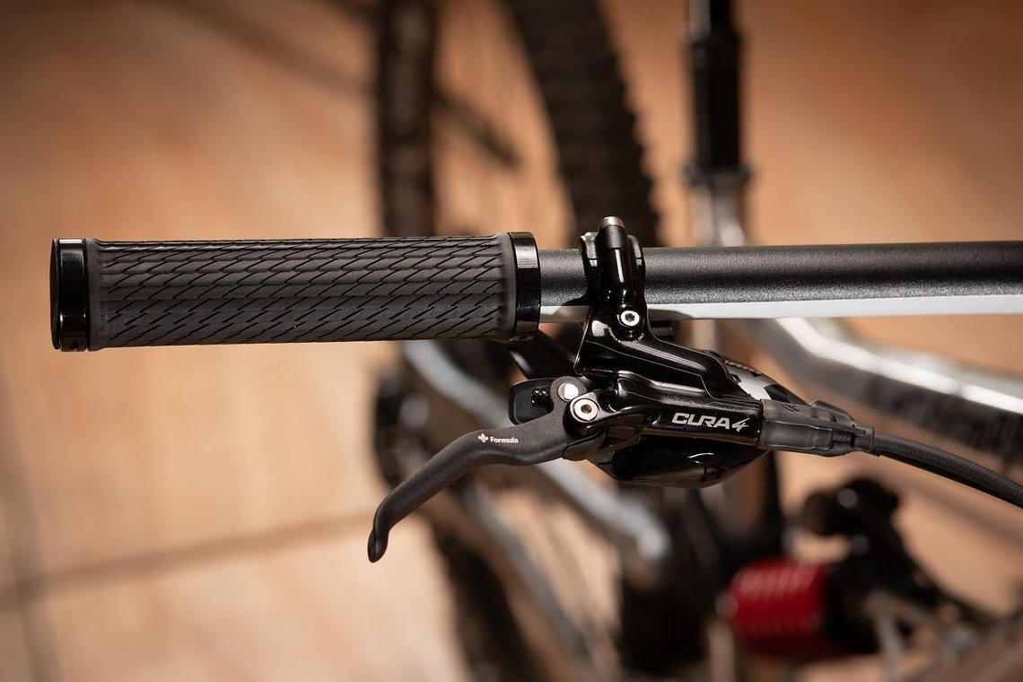

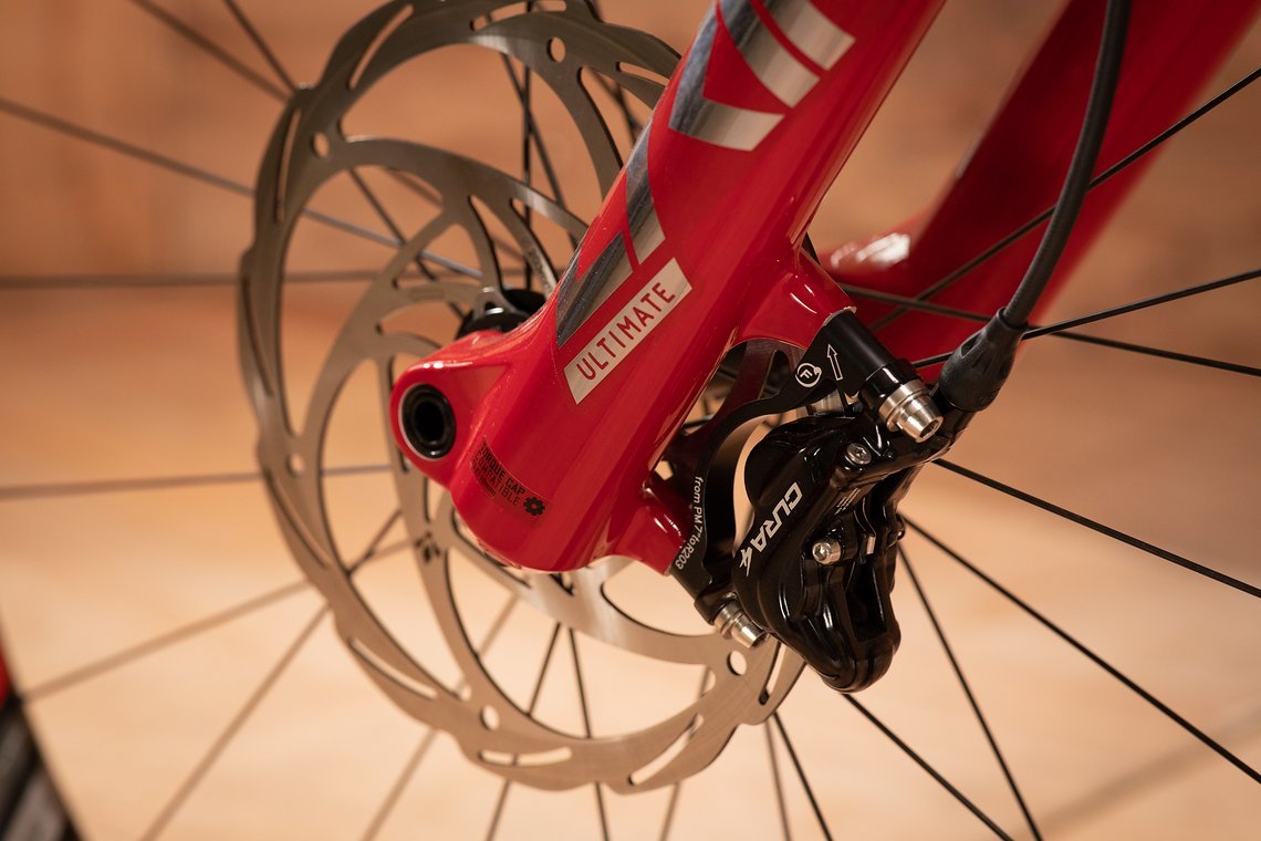

Jürgen setzt deswegen auf die Formula Cura 4
# Jürgen setzt deswegen auf die Formula Cura 4 – vier Kolben und große 203 mm Scheiben sollen das Rad verzögern.

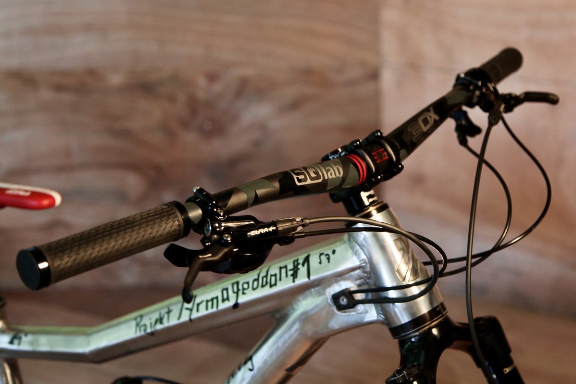

Auch Teile vom Partner SQlab sind verbaut
# Auch Teile vom Partner SQlab sind verbaut – zum Beispiel der Lenker in Fabio Wibmer-Ausführung.

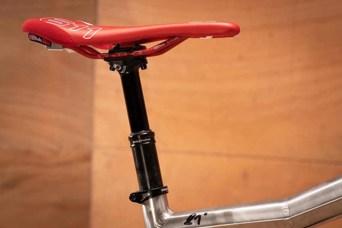

Knallrot passt ins Farbkonzept
# Knallrot passt ins Farbkonzept – beim Sattel vertraut Jürgen auf SQlab, bei der Vario-Stütze auf deutsche Ingenieursarbeit von Bikeyoke.

Die Basis für diesen Prototyp bildet das Oberrohr des Erstlings Pudel, gemeinsam mit Bauteilen aus der Fanes-Familie und dem ICB 2.0. In Reminiszenz an seinen geliebten, verstorbenen Hund war es nur folgerichtig, diesen Prototyp Armageddon zu taufen.
Zitat von Teammitglied Jana: „Ihm dabei zuzusehen, war, wie ein Kind beim Spielen zu beobachten. Breites Grinsen im Gesicht und ein mürrisches Grummeln, als seine Frau ihn aufforderte, zum Essen zu erscheinen.“
Die Ausstattung:
  • Fahrwerk RockShox Lyrik Ultimate und Super Deluxe Coil Ultimate
  • Schaltung SRAM GX Eagle mit Descendant Alu-Kurbel
  • Bremsen Formula Cura 4
  • Lenker SQlab 3OX ltd. Camo
  • Sattel SQlab 611 Ergowave active ltd. RUH
  • Sattelstütze Bikeyoke Revive
  • Laufräder DT Swiss EX Spline 1501 (vorne 29″, hinten 650b)
  • Reifen Maxxis Assegai 2,5″ 3C Maxx Grip 29, | Maxxis Minion DHR 3C Maxx Terra 27,5″
  • Steuersatz Cane Creek Winkelsteuersatz
Erster Fahreindruck
Zitat Jü: „Wow, das Bike eskaliert. Erst mal, wie neu fahren lernen, dann aber krass. Wendiger als gedacht und geht auch bergauf unerwartet gut. Nach längerer Einfahrzeit und Setup-Optimierung hab ich mich schon richtig wohlgefühlt, muss aber auch gestehen, dass es sich wirklich um ein reines Race-Bike handelt – es bügelt regelrecht über alles drüber.“
