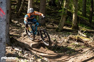

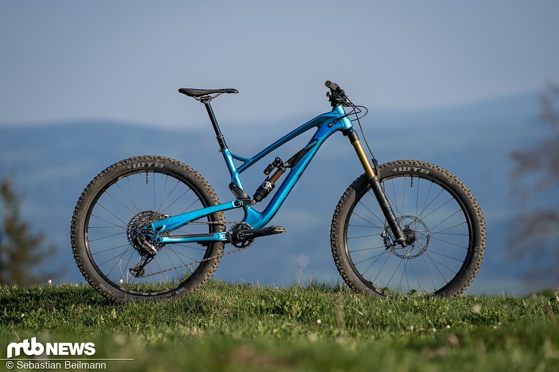

Die Alutech Fanes 6.0 hoch über dem Schwarzwald
Die Geometrie der Alutech Fanes ist auf Spaß in der Abfahrt getrimmt, soll aber auch bergauf funktionieren
Die Geometrie der Alutech Fanes ist auf Spaß in der Abfahrt getrimmt, soll aber auch bergauf funktionieren - über das verstellbare Ausfallende lässt sich die Kettenstrebenlänge um 13 mm verstellen, von 428 mm bis 441 mm.

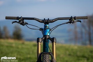

Das Cockpit besteht aus einem mächtigen Answer-Carbon SL-Lenker in 810 mm Breite und einem passenden Answer ATAC AME-Vorbau in 30 mm Länge

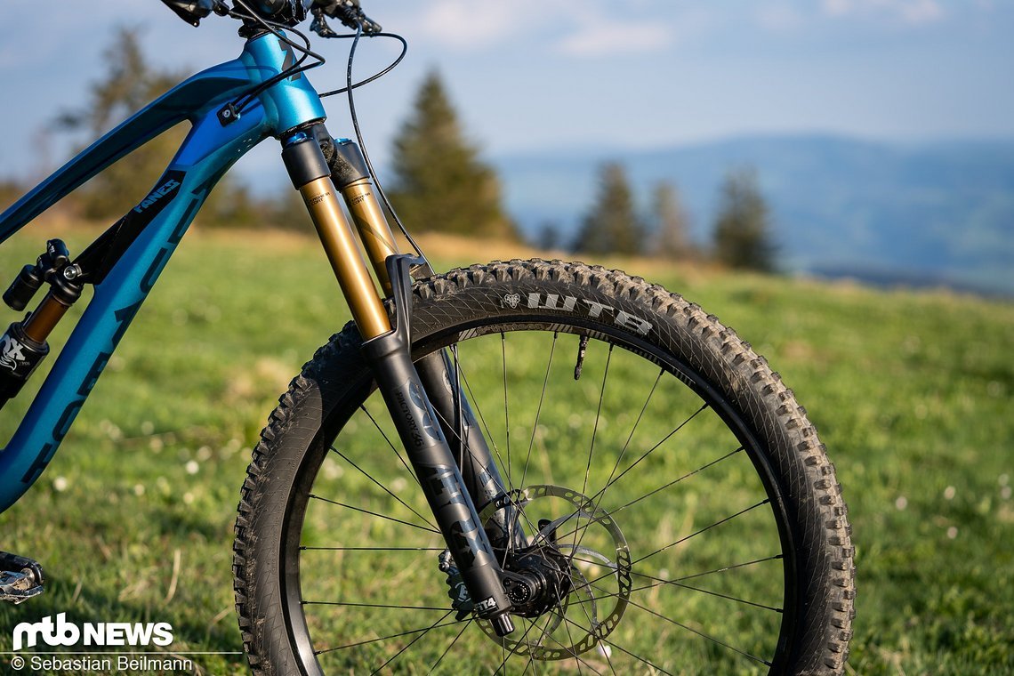

Beim Fahrwerk wird nichts dem Zufall überlassen: Die Fox 36 bietet ebenso wie der Hinterbau 170 mm Federweg ...

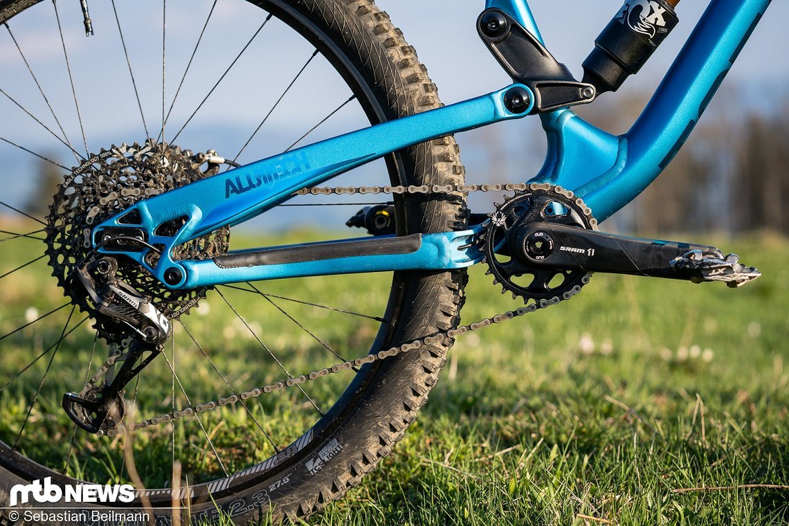

Die SRAM X01 Eagle-Schaltgruppe samt Carbonkurbel verspricht präzise Schaltvorgänge

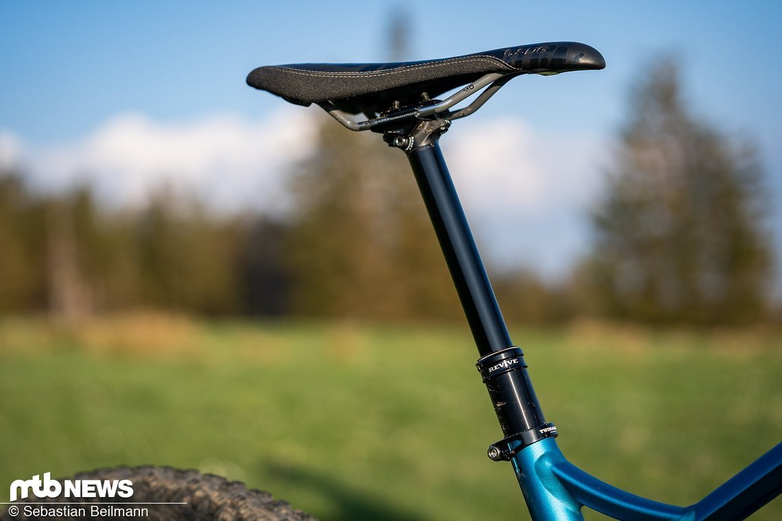

... wie die unauffällig perfekte Funktion der versenkbaren Sattelstütze mit 160 mm Verstellweg

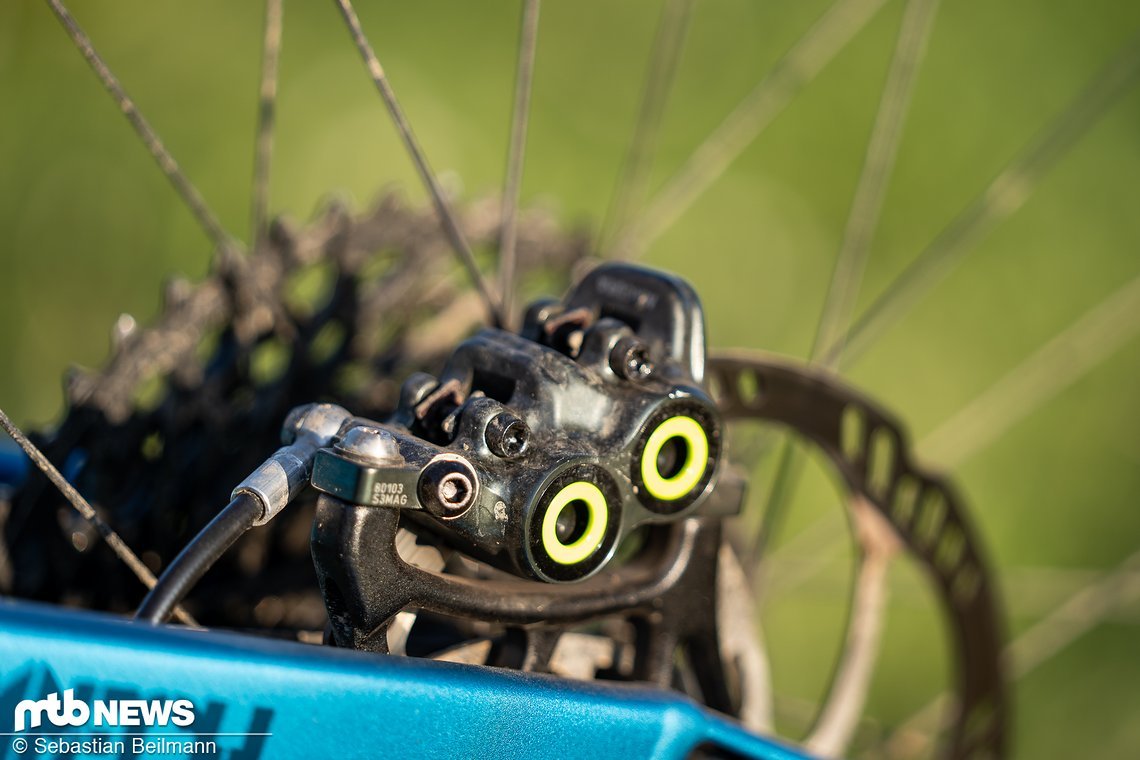

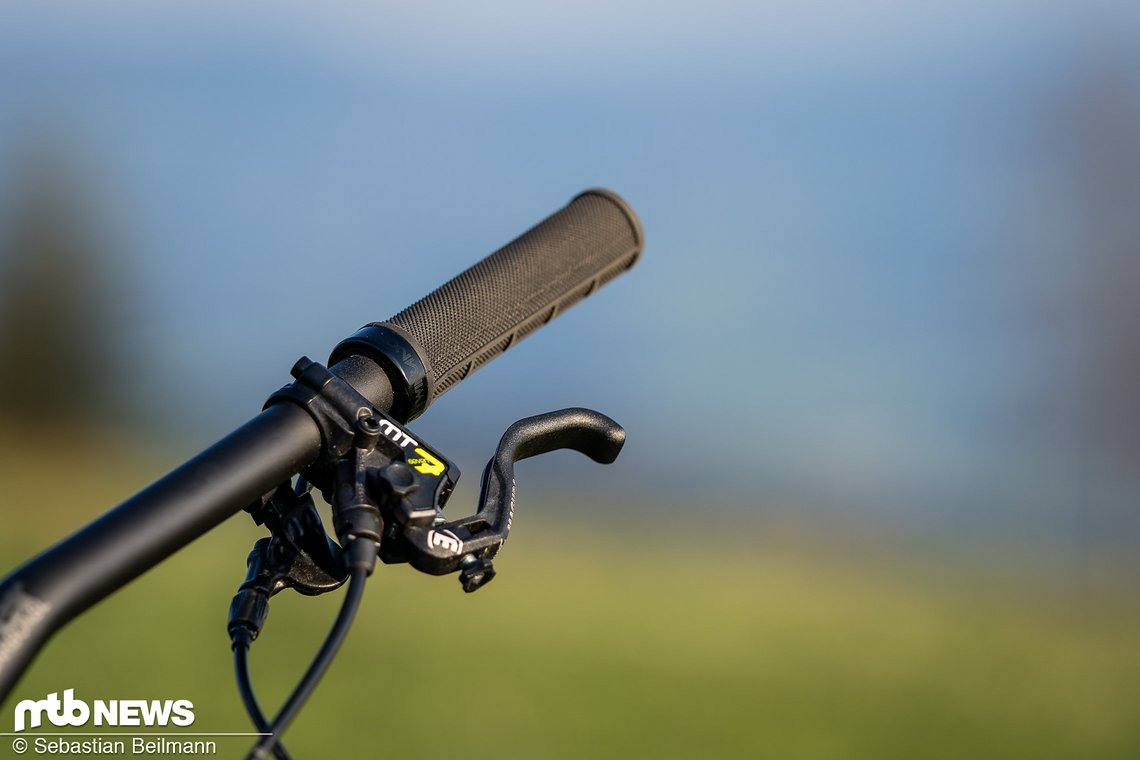

... zeichnet sich die Magura MT7-Bremse samt 200 mm großen Scheiben verantwortlich

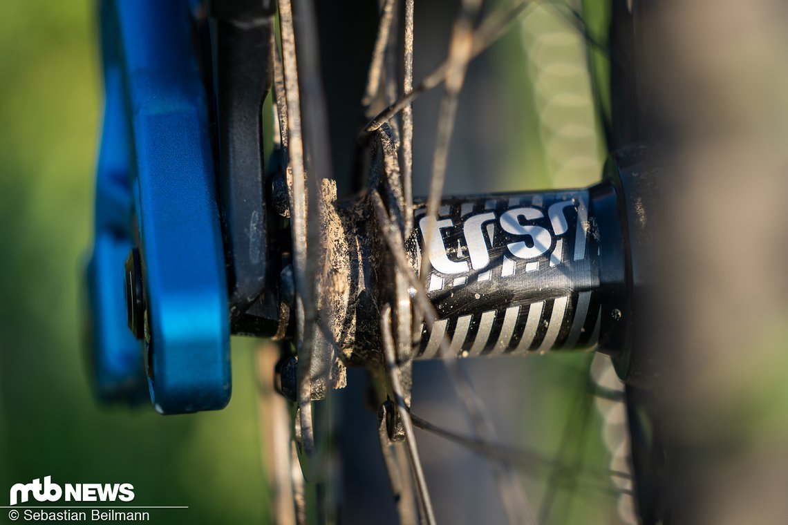

Die e*thirteen TRS-Laufräder überzeugten auch nach hartem Einsatz mit perfektem Rundlauf

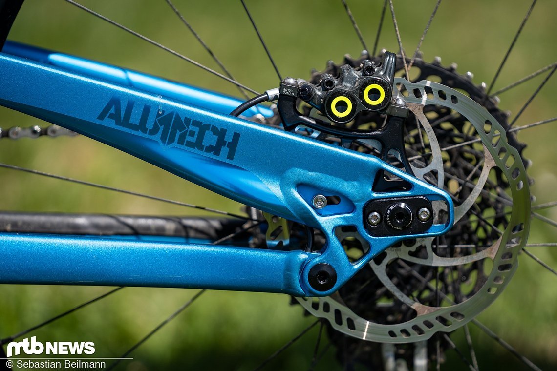

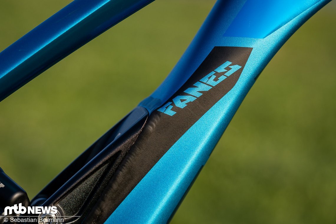

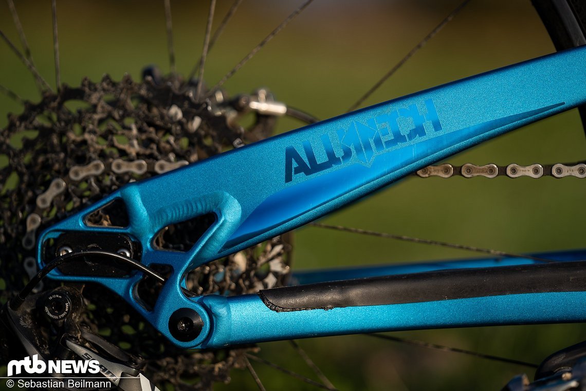

Die polierten Logos auf dem matten Eloxal sind ein echter Hingucker
Insgesamt wartet die Fanes ...
... mit vielen hochwertigen Details auf

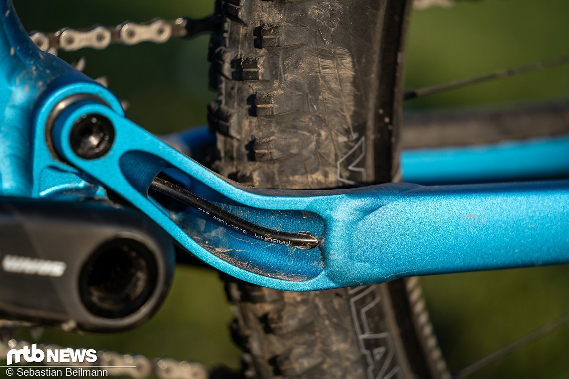

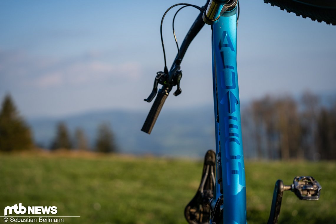

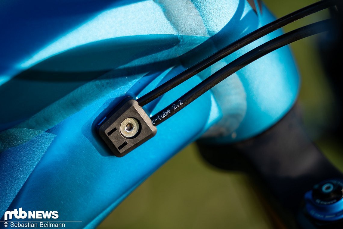

Auch die Zugführung ist sehr aufgeräumt ...
... und mit Auge fürs Detail gelöst

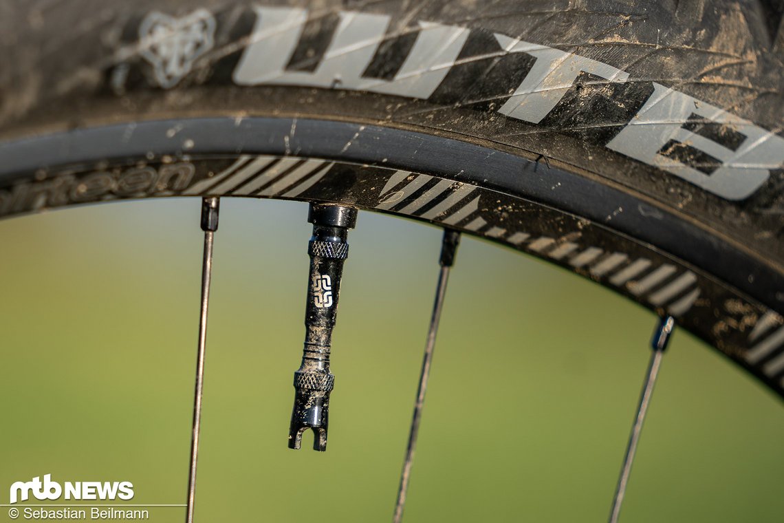

Interessant
Interessant - der Ventildeckel des e*thirteen Tubeless-Ventils fungiert gleichzeitig als Ventilschlüssel

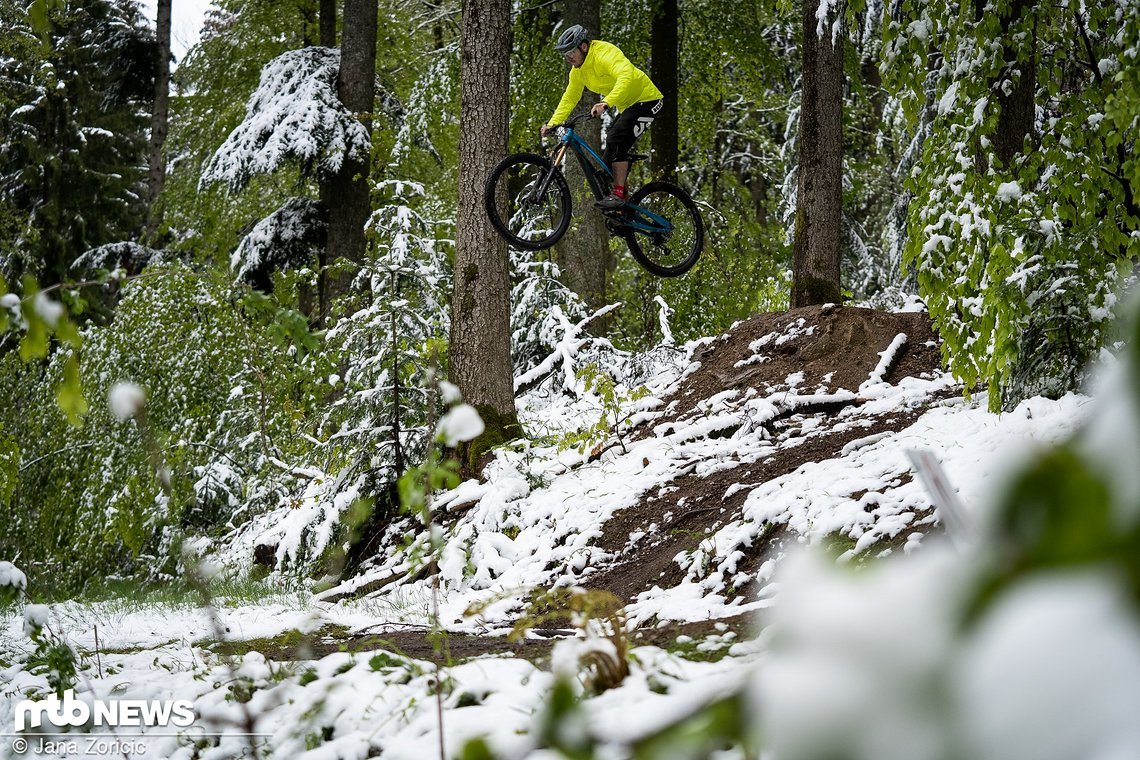

Der erste Test für die Alutech Fanes bei Schnee und Matsch
Doch auch bei solchem Wetter steckt das Fahrwerk große Drops locker weg
Doch auch bei solchem Wetter steckt das Fahrwerk große Drops locker weg - lediglich der Hinterbau könnte minimal progressiver sein, um perfekt zur Gabel zu passen

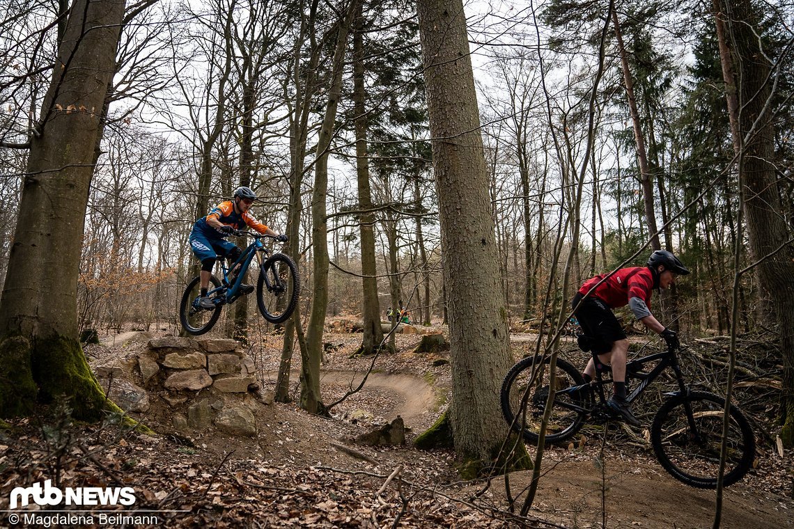

Auch beim Season Opening des Flowtrail Stromberg war die Fanes am Start
Auch beim Season Opening des Flowtrail Stromberg war die Fanes am Start - und stellte unter Beweis, dass der Hinterbau auch in sehr schnellen Anliegern nicht wegsackt, sondern genügend Gegenhalt bietet
# Das Cockpit besteht aus einem mächtigen Answer-Carbon SL-Lenker in 810 mm Breite und einem passenden Answer ATAC AME-Vorbau in 30 mm Länge
# Beim Fahrwerk wird nichts dem Zufall überlassen: Die Fox 36 bietet ebenso wie der Hinterbau 170 mm Federweg ...
# ... wie die unauffällig perfekte Funktion der versenkbaren Sattelstütze mit 160 mm Verstellweg
# ... zeichnet sich die Magura MT7-Bremse samt 200 mm großen Scheiben verantwortlich
# Die polierten Logos auf dem matten Eloxal sind ein echter Hingucker
# Insgesamt wartet die Fanes ...
# ... mit vielen hochwertigen Details auf
# Auch die Zugführung ist sehr aufgeräumt ...
# ... und mit Auge fürs Detail gelöst
Interessant
# Interessant - der Ventildeckel des e*thirteen Tubeless-Ventils fungiert gleichzeitig als Ventilschlüssel
# Der erste Test für die Alutech Fanes bei Schnee und Matsch
# Doch auch bei solchem Wetter steckt das Fahrwerk große Drops locker weg - lediglich der Hinterbau könnte minimal progressiver sein, um perfekt zur Gabel zu passen
Bei Sprüngen macht sich die Handlichkeit positiv bemerkbar, die unter anderem durch das kurze Sitzrohr entsteht
# Bei Sprüngen macht sich die Handlichkeit positiv bemerkbar, die unter anderem durch das kurze Sitzrohr entsteht
Geht es dann richtig zur Sache, spielt die Fanes ihre Stärken aus. Die Position auf dem Bike ist sehr zentral, woraus sich ein sehr kontrolliertes Fahrverhalten ergibt – auch wenn man an die Grenzen geht und der Grip langsam abreißt. Der Hinterbau reagiert sehr sensibel auf kleine Schläge, wodurch das Rad sehr satt und ruhig auf dem Trail liegt und sich eher plüschig anfühlt. Trotzdem verwaltet der Fox Float X2-Dämpfer den Federweg recht effizient und zeigt sich schluckfreudig. Nur bei sehr harten Schlägen, etwa nach großen Drops, könnte man überlegen, ob ein weiterer Volumenspacer Sinn ergibt, um die Progression etwas mehr an die der Fox 36 anzugleichen. Diese zeigt sich wie gewohnt von ihrer starken Seite, sackt nicht weg, bietet eine hohe Steifigkeit und ist effizient in der Ausnutzung des Federwegs.
Auf Input vom Fahrer reagiert das Bike direkt und definiert – so machen auch Bunny Hops oder Manual-Einlagen sehr viel Spaß. Das kurze Sattelrohr sorgt für viel Beinfreiheit und trägt so seinen Teil dazu bei, dass sich die Fanes aufgrund des großen Bewegungsspielraums sehr handlich anfühlt. Das sorgt auch bei Flugeinlagen für ein Grinsen im Gesicht. In harten Steinfeldern, in denen es auf die Linienwahl ankommt, zeigt sich das Enduro aus Norddeutschland präzise, was wohl auch dem steifen Rahmen geschuldet ist. Selbst in der langen Hinterbau-Einstellung ist die Fanes noch sehr verspielt zu bewegen, bietet aber genügend Druck auf dem Vorderrad und eine ordentliche Portion Laufruhe. Uns war die Kombination aus kurzem Steuerrohr, sehr breitem (810 mm), aber eher flachem Lenker und wenigen Spacern unter dem Vorbau allerdings zu niedrig: vor allem in steilen Passagen sorgte das dafür, dass man sich etwas zu sehr über der Front fühlte. Ein schmalerer Lenker mit etwas mehr Rise und mehr Spacer unter dem Vorbau schaffen hier aber schnell Abhilfe. Ohnehin ist das Cockpit am Bike natürlich eine sehr individuelle Sache und Alutech geht mit dem Konfigurator auf der Website individuell auf Kundenwünsche ein.

  • Rahmendetails Die Alutech Fanes ist extrem schick verarbeitet und bietet mit dem robusten Eloxal samt ansehnlichen polierten Logos und durchdachter Zugverlegung viel fürs Auge.
  • Verstellbare Ausfallenden Die Verstellung der Kettenstrebenlänge über die Ausfallenden ist einfach und schnell erledigt und bietet so eine komfortable Möglichkeit, das Bike an die eigenen Vorlieben anzupassen.

  • BikeYoke Revive Die Sattelstütze überzeugte mit einem ergonomischen Hebel und tadelloser Funktion ganz ohne lästiges Entlüften.
