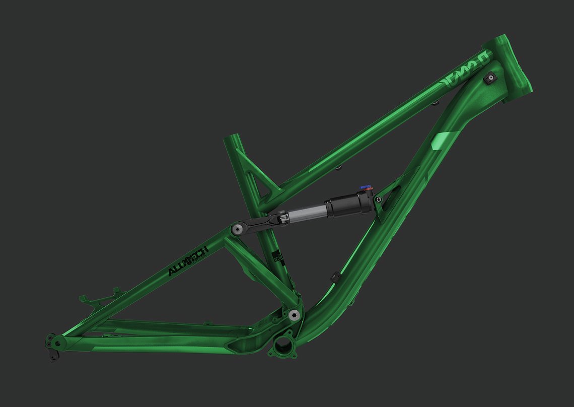

ICB2.0 in Dunkelgrün eloxiert

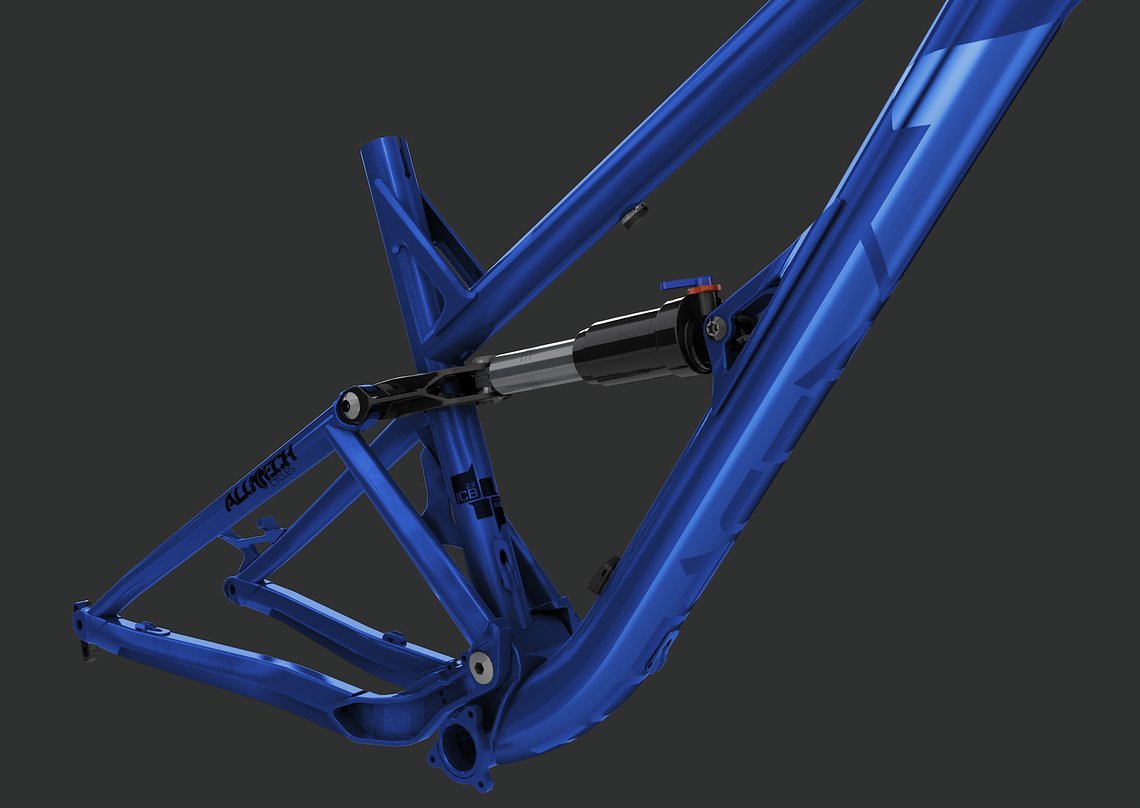

Dunkelblau
Dunkelblau - Nur wenn die Mindestbestellmenge von 50 eingeht, gibt es diese Farbe!

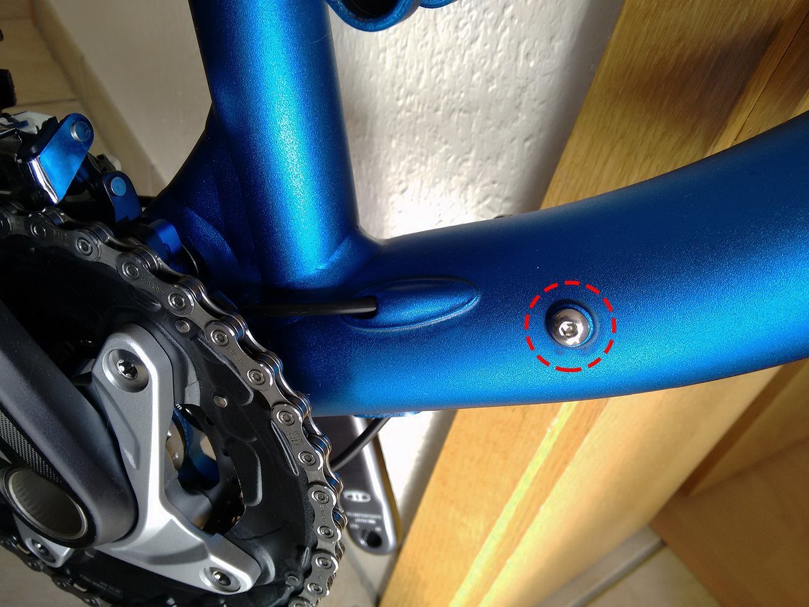

Farbfehler Dunkelblau
Farbfehler Dunkelblau - wer genau hinschaut, wird auch hier Fehler durch das Lot (mit dem Gewindeösen und Zugeingänge angebracht sind) sehen

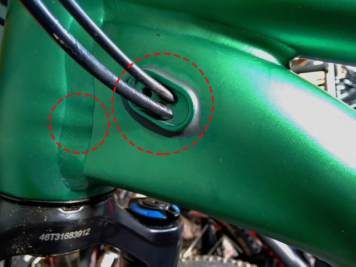

Dunkelgrün
Dunkelgrün - Schweißnaht fast problemlos, Lot weicht farblich ab

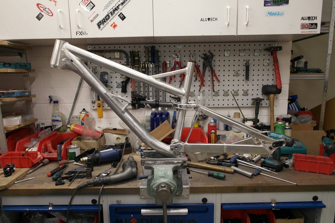

Alutech ICB2 Funktionsmuster
Alutech ICB2 Funktionsmuster - Rohrsatz und Ausfallenden und Versteifung des Hinterbaus nur für den Prototypen so ausgeführt. Die Kinematik hat sich bewährt, an der Geometrie wurde nach den Testfahrten noch gefeilt!
# ICB2.0 in Dunkelgrün eloxiert

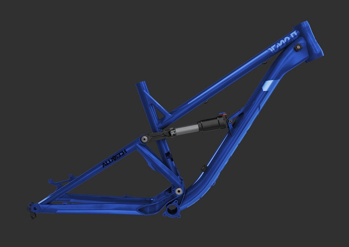

Dunkelblau
# Dunkelblau - Nur wenn die Mindestbestellmenge von 50 eingeht, gibt es diese Farbe!

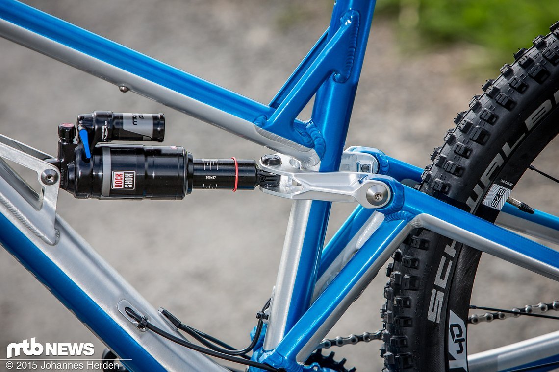

ICB mit Monarch+ DebonAir
# ICB mit Monarch+ DebonAir - Performance stimmt!

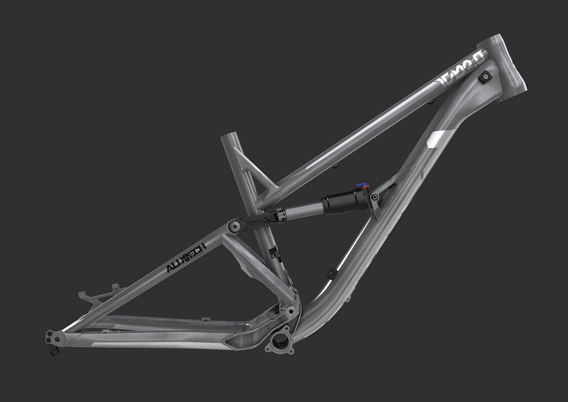

Das ICB2.0 in Dunkelgrau
# Das ICB2.0 in Dunkelgrau - die Farbe heißt Titan anodisiert

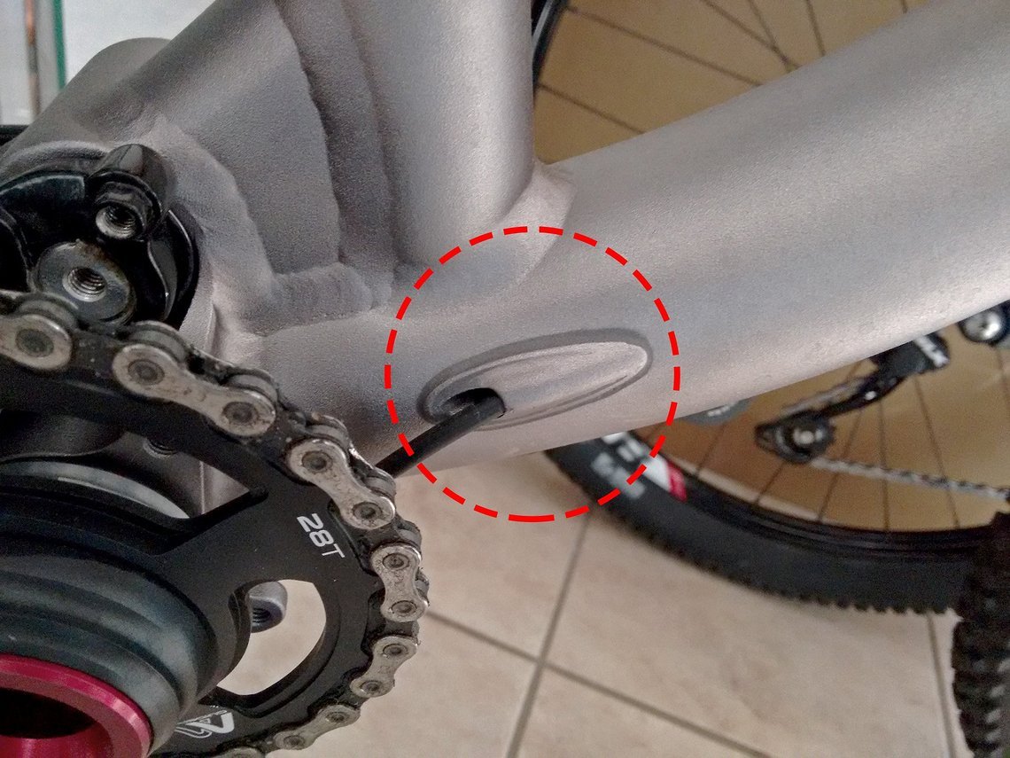

Wir haben diverse Fragen zu den bei Eloxal auftretenden Farbabweichungen bekommen. Hier einige Beispielbilder – diese Abweichungen lassen sich nicht vermeiden – es gab aber auch nur äußerst wenige Beschwerden beim ersten Carver ICB, das ebenfalls farbig eloxiert wurde.
# Farbfehler Dunkelblau - wer genau hinschaut, wird auch hier Fehler durch das Lot (mit dem Gewindeösen und Zugeingänge angebracht sind) sehen
"Farbfehler" Grau
# "Farbfehler" Grau - Das ICB2.0 bekommt ein dunkleres Grau, das weniger starke Abweichungen bekommen wird
Dunkelgrün
# Dunkelgrün - Schweißnaht fast problemlos, Lot weicht farblich ab

Wir hatten komplett neue, völlig konservative und ungewöhnliche Hinterbau-Vorschläge. Das Rennen gemacht hat eine Mischung aus beidem: Es ist ein einfacher Eingelenker, der aber durch eine Dämpferverlängerung mehr Progression und noch weniger Reibung spendiert bekommt. Einfach, langlebig, und dennoch überzeugend – wie wir seit den ersten Testfahrten im Oktober ´14 immer wieder festgestellt haben.
# Alutech ICB2 Funktionsmuster - Rohrsatz und Ausfallenden und Versteifung des Hinterbaus nur für den Prototypen so ausgeführt. Die Kinematik hat sich bewährt, an der Geometrie wurde nach den Testfahrten noch gefeilt!

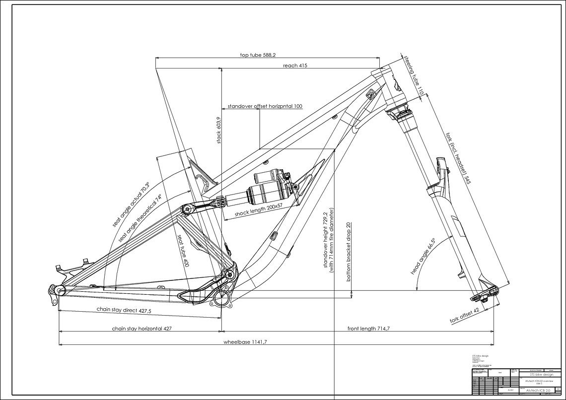

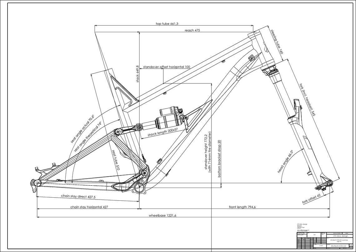

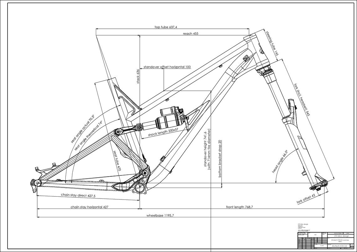

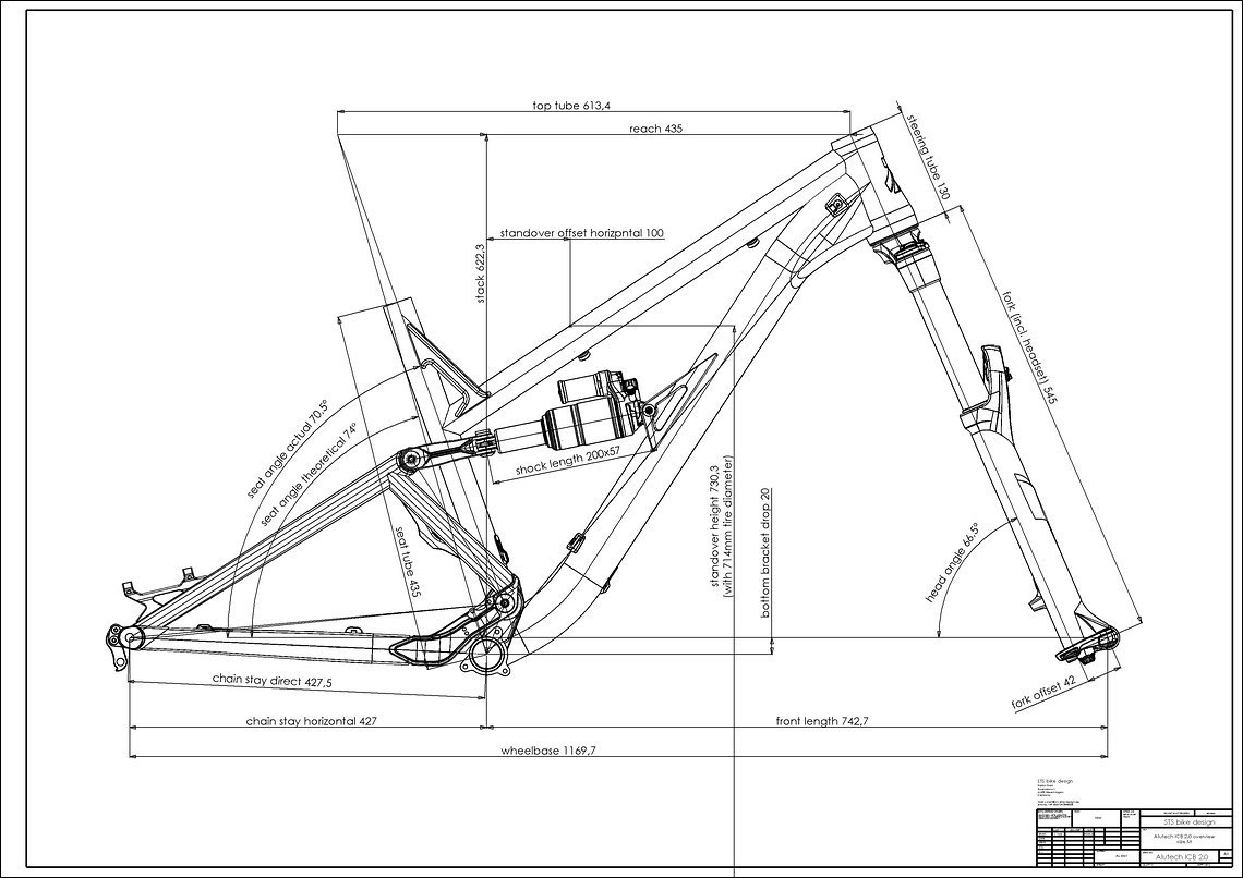

Geometrie
Nach langen Diskussionen lautet der Konsens hier: Relativ kurzes Heck (427 mm Kettenstreben) mit eher langem Hauptrahmen und – das war ein Ergebnis der Umfragen – mitwachsender Front. Das Steuerrohr wächst stärker als bei manch anderem Bike, um das Verhältnis von Länge/Höhe ähnlich zu halten. Das verhindert Spacer-Türme und sorgt für ein besseres Sprungverhalten.
ICB S
# ICB S
ICB M
# ICB M
ICB L
# ICB L
ICB XL
# ICB XL
Die Sitzrohre sind schön kurz gehalten – dadurch können Teleskopstützen mit mehr Hub verbaut werden, und außerdem ist je nach Körpergröße auch die nächst größere Variante eine Option. Dank geradem Sitzrohr kann die Stütze zudem weit versenkt werden.

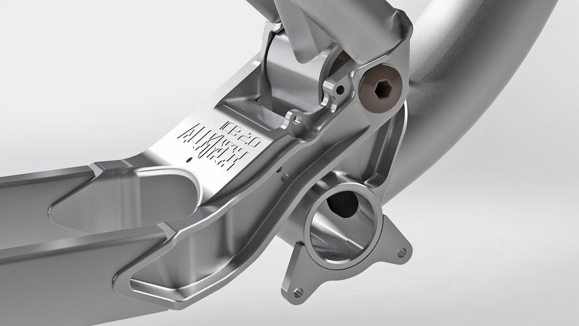

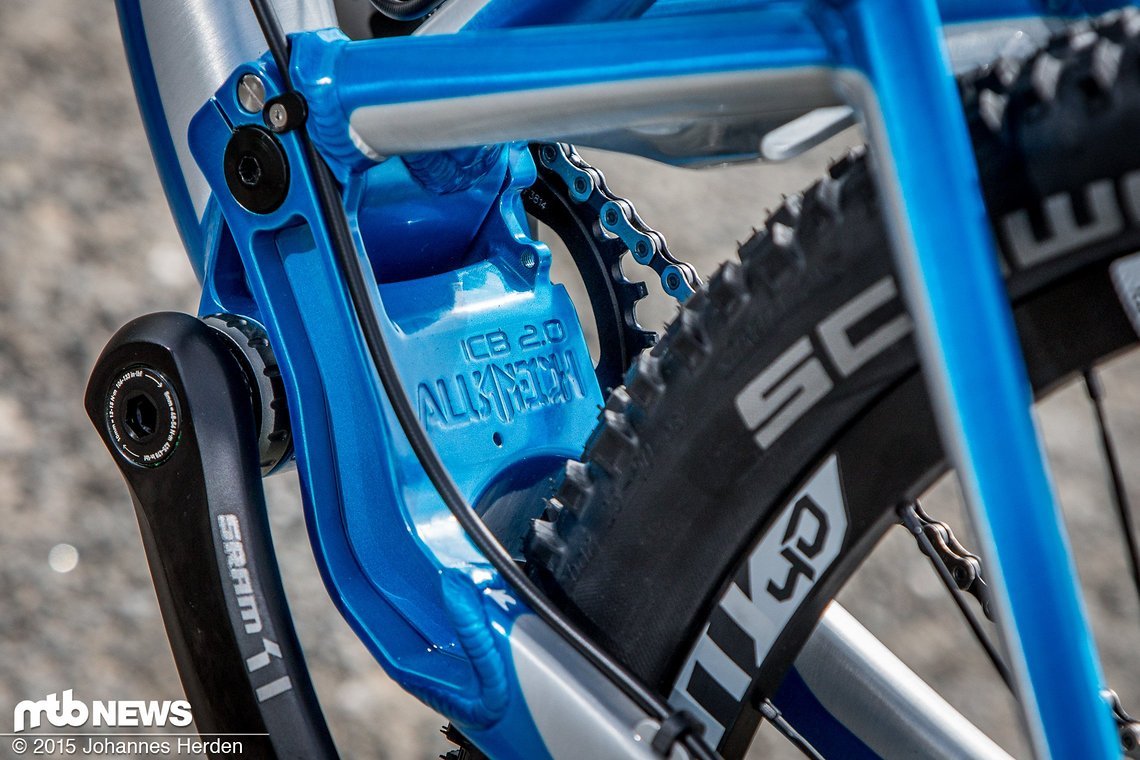

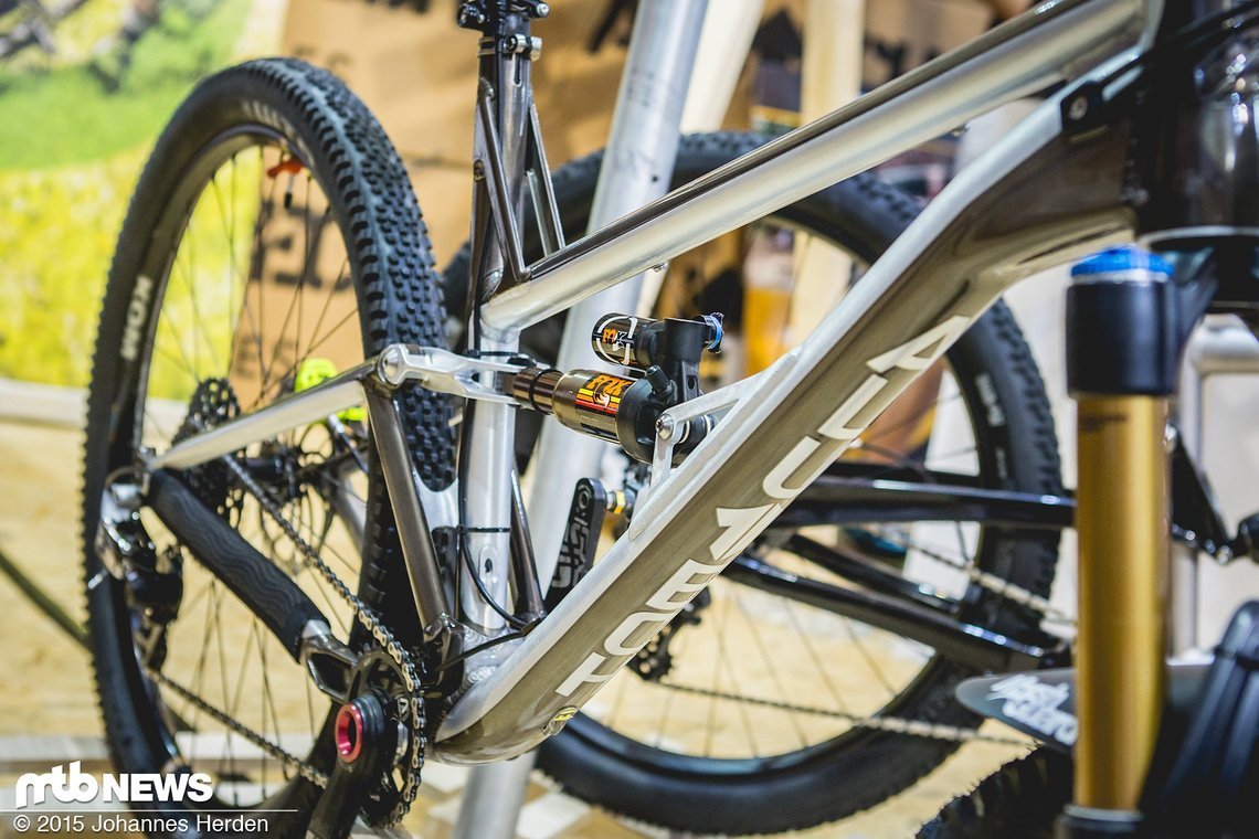

Details, Details, Details
Es gibt verdammt viele interessante Details. Sei es die von User Luniz Gewichtsoptimierte Dämpferverlängerung oder unsere einzigartige Zugverlegung, die die Verlegung von Bremsleitung, Remote-Stütze und Schaltung in jeder Konfiguration erlaubt: Intern oder Extern, mit oder ohne Umwerfer, Hinterrad-Bremse links oder rechts.
In Eloxal kommt das noch schöner
# In Eloxal kommt das noch schöner - das eingefräste Logo im Yoke. Man beachte auch die Zugverlegung - der Platz zum Innenlager wurde dagegen noch etwas vergrößert, um die Montage zu erleichtern.
Vollendet wird das Bike durch das Design von User mowood. Teilflächen des Rahmens werden poliert, der Rest gestrahlt. Dadurch ist das Design dezent, edel und haltbar aufgebracht.
Volle Kompatibilität
# Volle Kompatibilität - es kann ein Umwerfer montiert werden (per Low Direct Mount Aufnahme)
Alternativ steht auch eine ISCG05 Kettenführungsaufnahme bereit
# Alternativ steht auch eine ISCG05 Kettenführungsaufnahme bereit - es werden dabei nur 2 der 3 Anschraubpunkte verwendet, um das Yoke so steif wie möglich zu machen.
