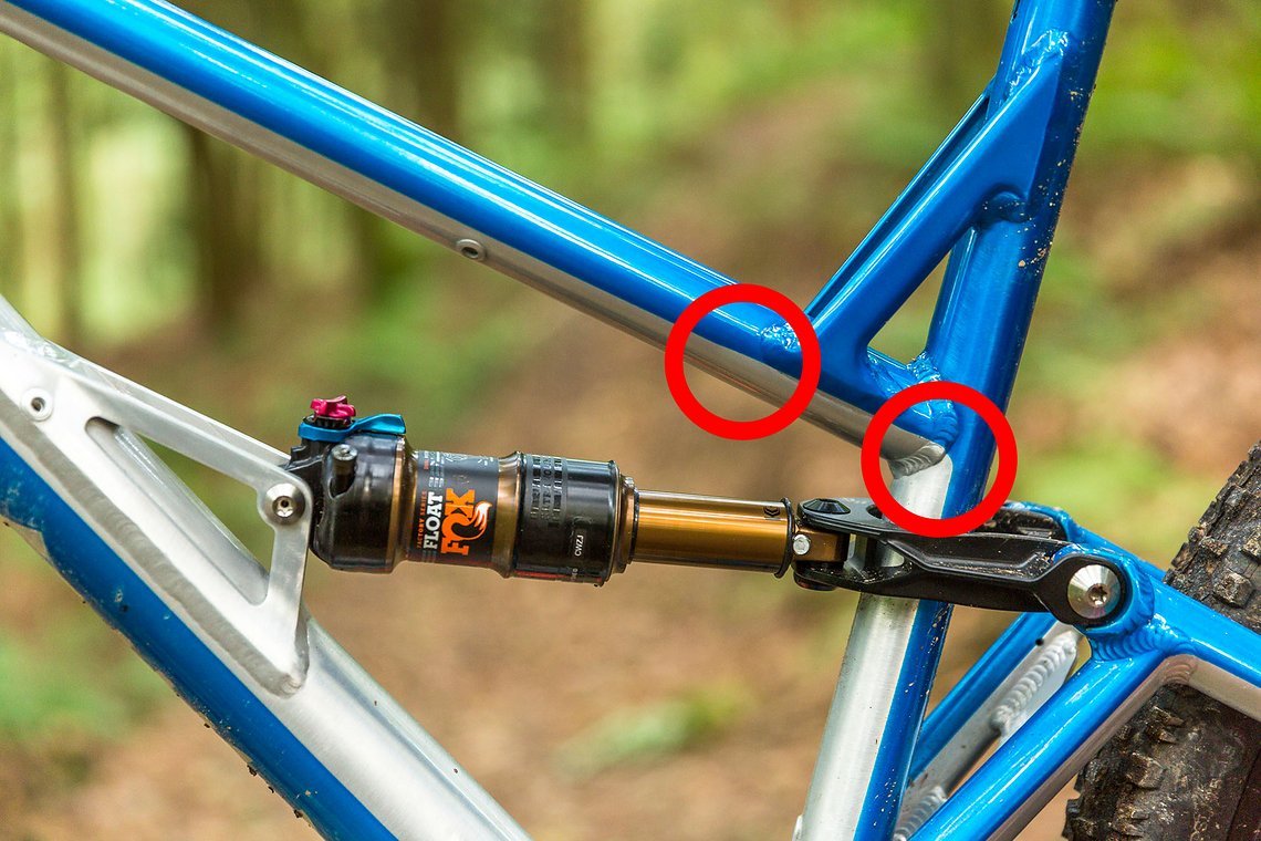

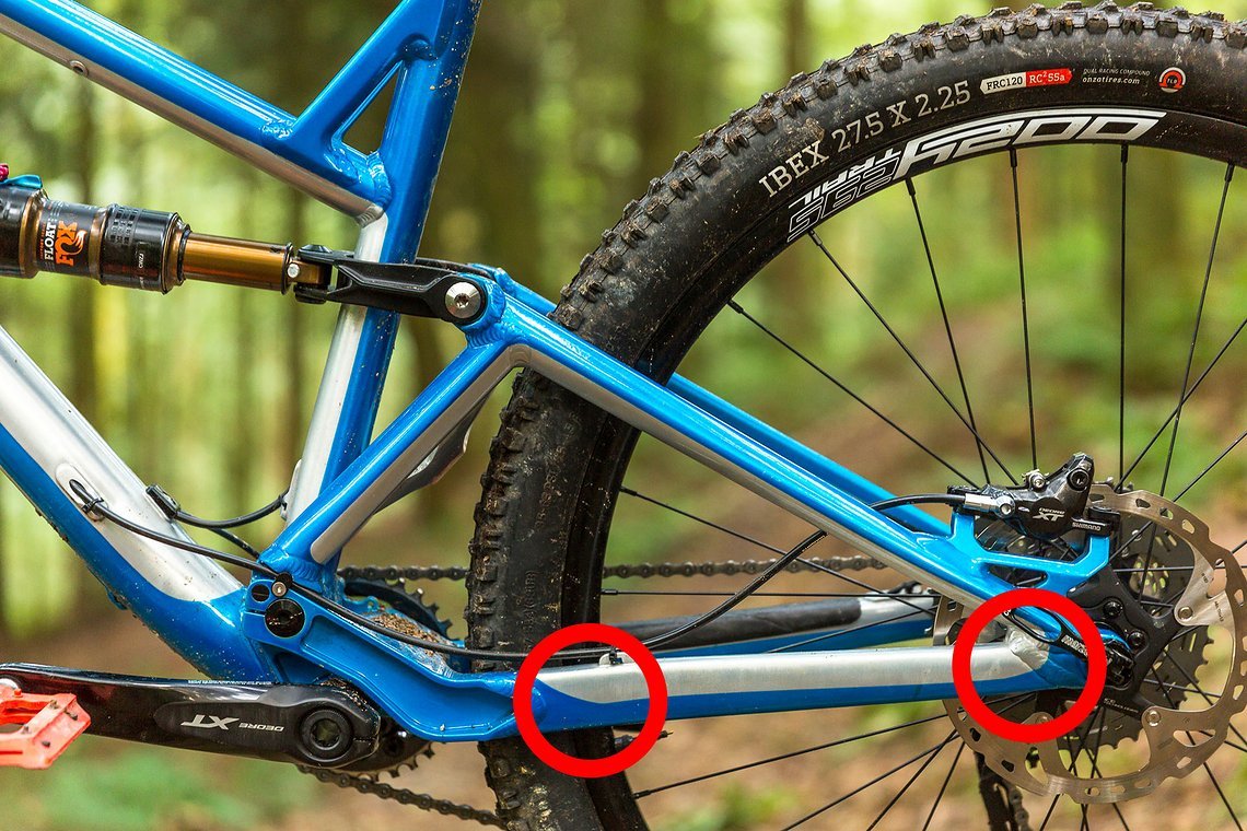

Zunächst sah alles gut aus – kein Wunder, schließlich hatten wir hier lang und breit diskutiert, verfeinert und verbessert, bis schließlich eine kleine Mehrheit diesen Entwurf ganz vorne sah: die inneren Rahmen-Partien hervorgehoben, das ganze in orange auf titan-farben eloxiert. Als Varianten hätte Alutech zusätzlich das Design in Raw+Lasurlack angeboten, so wie wir es auch auf der Eurobike gezeigt haben. Leider hat sich herausgestellt, dass die Umsetzung durch Pulverbeschichtung auf eloxierter Oberfläche nicht nur aufwändig, sondern auch fehleranfällig ist. Das heißt: Wir hätten entweder mit krummen Designs oder Alutech mit viel Ausschuss leben müssen.
Die Reproduzierbarkeit ist bei diesem Prozess nicht gegeben
# Die Reproduzierbarkeit ist bei diesem Prozess nicht gegeben - deshalb wird er nicht beim ICB2.0 angewendet werden
Problemstellen
# Problemstellen - gerade Linien werden nicht gerade, Kurven nicht rund
Konkret wäre es nicht möglich gewesen, präzise geplottete Schablonen präzise zu fixieren, das Design wäre (wie für die Eurobike) frei Hand abgeklebt und pulverbeschichtet worden. Dieser Prozess ist aber nichts für eine Serie und nichts für anspruchsvolle Kunden, „gerade“ Linien wären einfach nicht gerade, die Aufteilungen u. U. nicht mittig, nicht symmetrisch, die Kanten nicht perfekt, und so weiter und so fort. Daraufhin haben wir probiert, das Design so zu modifizieren, dass es mit Schablonen funktioniert, aber es hilft alles nichts: Auf allen Rohren außer dem Oberrohr geht mit Pulverbeschichtung auf Elox nichts, zumindest nicht in Serienqualität. Autsch, das kommt spät, aber immerhin vor Start der Produktion und den Bestellungen.

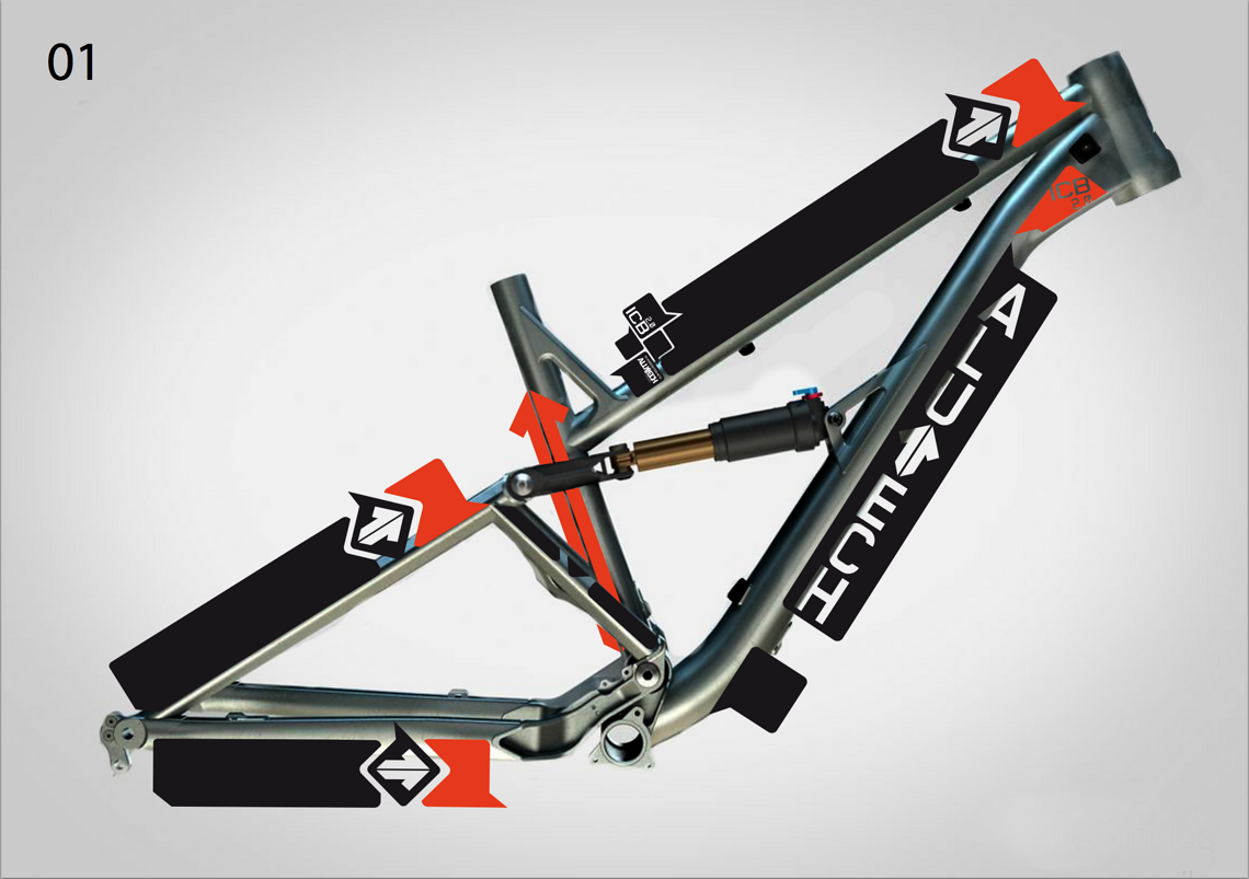

Also. Diese Designs sind Umsetzungen des Gewinner-Designs mit Hilfe von Waterslide-Decals. Wer das nicht auf den ersten Blick sieht – das ging dem ein oder anderen von uns auch so, aber der Hintergrund ist wie folgt: Die Innenflächen, die gepulvert worden wären, können nicht „foliert“ werden, da ist die Dämpferaufnahme im Weg, die Schweißnähte sind auch „No-Go-Areas“. Also wurde das Design sozusagen „invertiert“ – an den Flächenverhältnissen ändert sich dadurch wenig, aber die Flächen sind natürlich nicht mehr verbunden. Die 3 Varianten liegen nun alle in den gleichen Außenflächen, allerdings unterschiedlich: Flächig, als Kontur, gestreift.
Design V01
# Design V01 - Flächig
Design V01

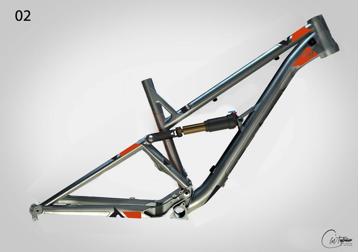

Design V02
# Design V02 - Konturlinien
Design V02

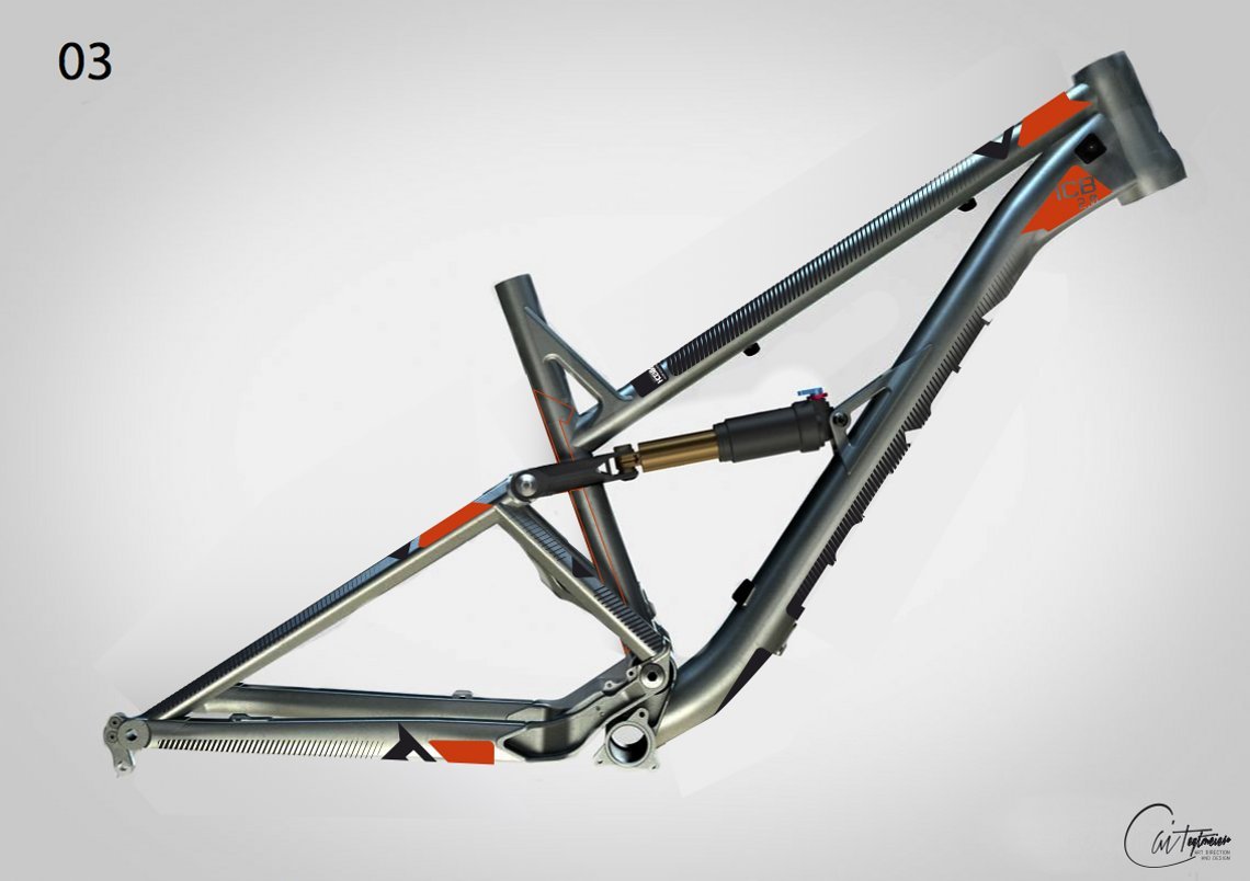

Design V03
# Design V03 - Gestreift
Design V03

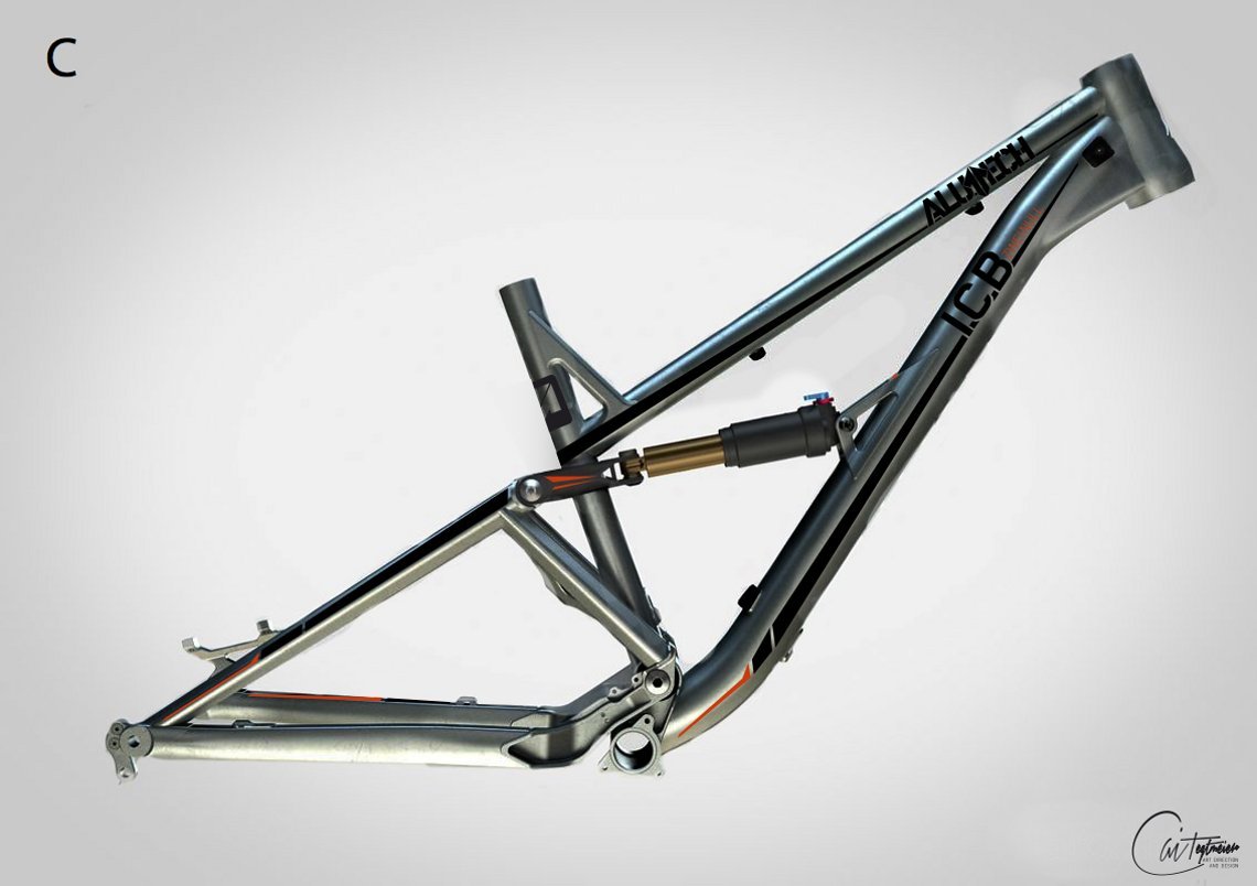

Design VC
# Design VC
Design VC
# Design VC

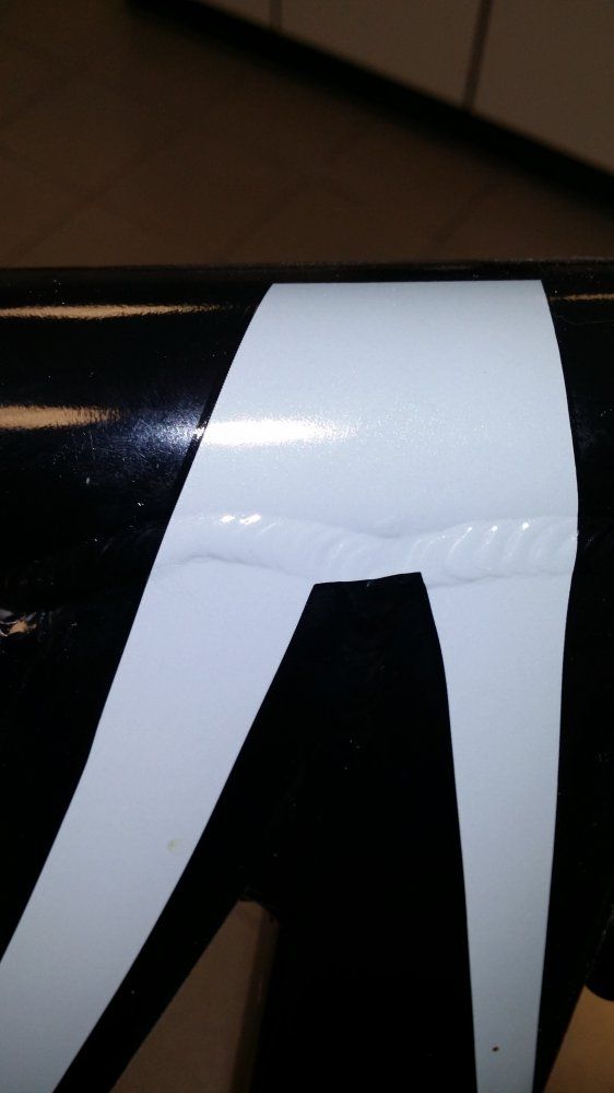

    ...Gefällt mir auch. Aber ich befürchte, dass die Decals über die Schweißnähte laufen werden. Gibt das nicht Probleme?
    Der einzige der darauf reagiert hat, war @TSU-JAGUAR. Ich glaube vom PM hat niemand dazu was geschrieben.

    also decals lassen sich, das handwerkliche geschick beim aufbringen vorausgesetzt, schon ziemlich gut aufbringen. auch über schweißnähte! hierfür ist die weichheit des decals zuständig. wenn es richtig gehandelt wird, zieht es sich durch die kapillarwirkung in jede sicke! ich behaupte jetzt mal, das kann nicht jeder, also das aufbringen ;-) . ich ziehe den hut vor den damen am montageband, die dort die größten decallappen verarbeiten. unsereiner würde sich heillos darin verheddern. anbei mal 2 fotos von decals auf schweißnähten.
    nicht auf das design schauen ;-) sind nur laborversuche gewesen und von mir aufgebracht.
