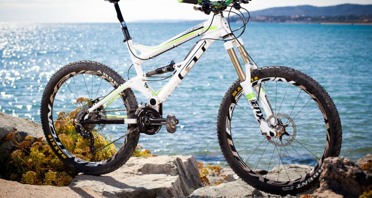

GT Force LE
Mit dem Force LE hält GT das altbekannte Sanction im Programm und gliedert es mit einem neuen Namen in die Gruppe der Force Modelle ein. Der Zusatz LE deutet an, dass es sich bei dieser Version um ein waschechtes Race-Enduro handeln soll. Dass das Force LE zu so manch gutem Resultat verhelfen kann, stellte bereits Dan Atherton in der laufenden Saison unter Beweis. Auch wir wollten die Qualitäten der Enduro-Rennmaschine am eigenen Leib erfahren.
Schon beim ersten Aufsitzen spürt man deutlich, dass das GT keines der sonstigen „Mainstream“ Enduros ist, bei denen vor allem Fahrkomfort im Vordergrund steht. Das Force LE ist straff und kommt mit einer sportlichen Geometrie. Auf den ersten Metern spürt man deutlich, dass der I-Drive-Hinterbau hält was er verspricht: Vortrieb pur. Dieser Eindruck bestätigt sich nicht nur in der Ebene, sondern auch bergauf sowie auf Zwischensprints auf dem Trail. Trotz des kurzen Vorbaus an einem „Medium“-Rahmen neigt das Force LE auch an steilen Anstiegen keineswegs zum Steigen, sondern klettert zielgerichtet effektiv bergauf.
Auf dem Trail weiß das Bike durch seine Wendigkeit ebenso zu überzeugen wie durch das präzise Handling. Das straffe, jedoch schluckfreudige Fahrwerk lässt das Force LE nicht aus der Ruhe bringen und gibt dem Fahrer die Möglichkeit, das Bike millimetergenau auf der Ideallinie zu halten. Auch bei größeren Schlägen sowie Sprüngen liegt das Rad satt auf der Piste, was auch dem relativ flachen Lenkwinkel zu verdanken ist.
Im Großen und Ganzen konnte uns das Force LE voll und ganz überzeugen und stellte sich als kompromisslose Enduro-Rennmaschine heraus. Ein kleiner Wermutstropfen waren jedoch die etwas nervigen Geräusche, die unentwegt aus dem Bereich des I-Drive kamen. Aufgrund der vielen Lager und Umlenkungen, wird man sich hier wohl auf eine hohe Wartungsintensität einstellen müssen, möchte man sein Bike geräuschfrei halten.
Pro:
  • super Vortrieb
  • sehr spritzig und recht agil
  • angenehme Sitzposition / Geometrie
  • schluckfreudiger Hinterbau
  • sehr gut bergab
  • auch bergauf sehr schnell
  • erstklassiges Enduro-Race-Bike
Contra:
  • Cane Creek Angle-Set mit nervigem Knarrzen
  • I-Drive macht stets Geräusche
schnelltest-Roc (22 von 22)
# GT Force LE

  1. benutzerbild
    User85319
    dabei seit 01/2009
    Das Meta ist optisch einfach unschlagbar... Nur die Tatsache dass keine Piggybag Dämpfer reinpassen nervt :-/
  2. benutzerbild
    LordLinchpin
    dabei seit 10/2006
    das mit der wartungsintensität beim gt kommt nicht ganz hin. wenn man einmal alles richtig beseitigt hat dann ist da ruhe. für lange zeit. zudem sind die lager deutlich sinnvoller verbaut und sind super einfach zu warten, dass können sogar die leute die das schrauben in der Bike gelernt haben.
  3. benutzerbild
    GT_Frodo
    dabei seit 04/2002
    Als GT Fan vielen Dank für den tollen Force Bericht.
    Aber, by the way:
    Achtet bitte mal auf den Schreibstil:
    "Im Großen und Ganzen konnte uns das Force LE voll und ganz überzeugen"
    - entweder oder, es gibt auch nicht ein bischen schwanger. Hat es im "großen und Ganzen überzeugt" ODER "voll und ganz"???
  4. benutzerbild
    Cad2
    dabei seit 01/2006
    geiles teil das LE. aber da gefällt mir meins noch besser smilie
  5. benutzerbild
    Pablo P.
    dabei seit 10/2006
    Kann mich einfach nicht mehr mit GT Bikes anfreunden. Sorry, ich find die einfach unsagbar hässlich und designtechnisch verkorkst. Das Meta hingegen ist mal ein echter Hingucker mit einer klaren Linienführung... sowas hatte GT auch mal, vor 20 Jahren, zu zeiten des Zaskars. smilie
