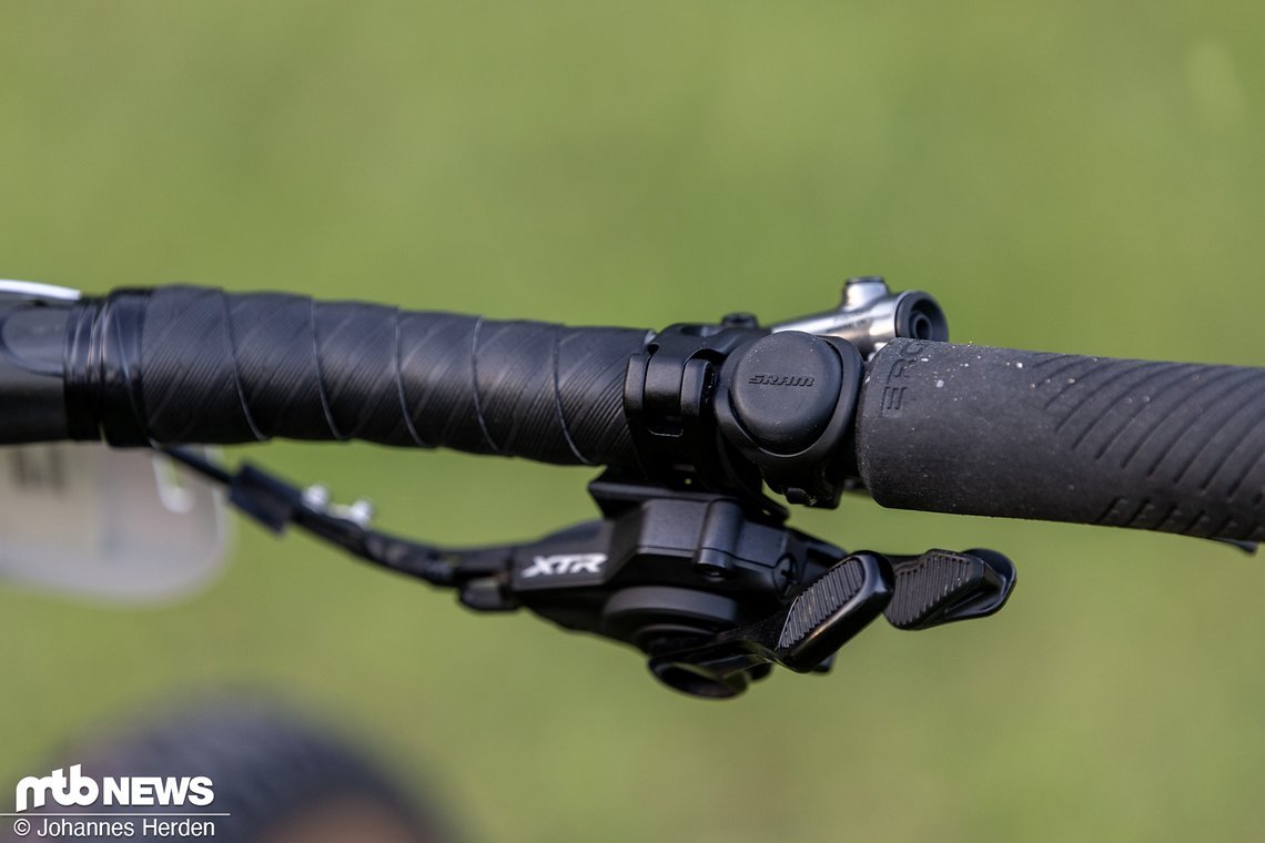

Insbesondere bei einem Rennen wie dem Cape Epic ist das System für Karl essenziell: „Ich habe einen Knopf am Lenker und meine eigene Einstellung so drauf gemacht, dass ich den Lockout immer überschreibe. Und dann switcht es immer permanent zwischen offen und Pedal-Mode, damit fahre ich am besten. Wenn dann irgendeine Rampe kommt, mache ich einfach den Lockout rein und dann wieder raus.“
Das RockShox Flight Attendant System lässt sich je nach Gusto anpassen
# Das RockShox Flight Attendant System lässt sich je nach Gusto anpassen
Karl kontrolliert das System mithilfe des kleinen Blips am Lenker.
# Karl kontrolliert das System mithilfe des kleinen Blips am Lenker.

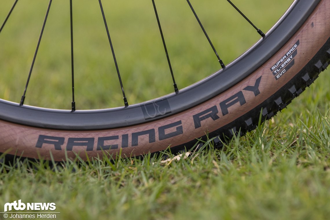

Vorne fährt Karl seinen Schwalbe Racing Ray mit 1,2 Bar bei 2.35″ Reifenbreite, hinten sind es 1,3 Bar beim Schwalbe Racing Ralph, die beide mit Super Race-Karkasse ausgestattet sind. Durchschläge gibt’s nach Aussage von Karl so keine mehr.
In Sachen Reifen vertraut Karl auf die Schwalbe-Kombination Racing Ralph/Racing Ray in Super Race-Karkasse.
# In Sachen Reifen vertraut Karl auf die Schwalbe-Kombination Racing Ralph/Racing Ray in Super Race-Karkasse.
