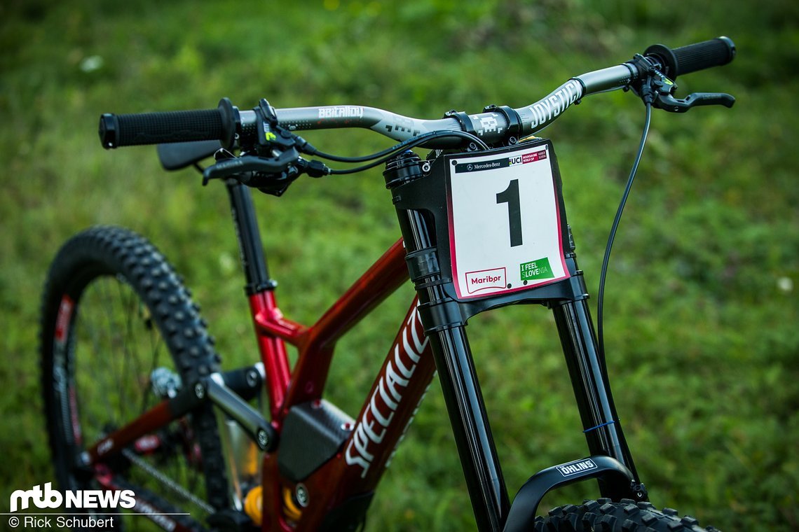

Als World Cup-Gesamtsieger 2019 ging es in Maribor direkt mit der Startnummer 1 an den Start.

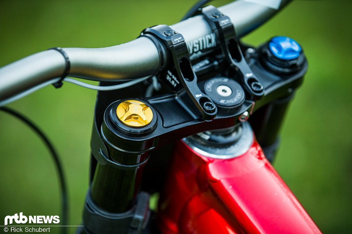

Ein spezieller Steuersatz verlängert den Reach des S3-Modells etwas
Ein spezieller Steuersatz verlängert den Reach des S3-Modells etwas - das wird jedoch durch ein spezielles Tretlager wieder aufgehoben, dass die Kurbelachse ebenfalls nach vorne schiebt.
# Als World Cup-Gesamtsieger 2019 ging es in Maribor direkt mit der Startnummer 1 an den Start.
# Ein spezieller Steuersatz verlängert den Reach des S3-Modells etwas - das wird jedoch durch ein spezielles Tretlager wieder aufgehoben, dass die Kurbelachse ebenfalls nach vorne schiebt.
Generell wird es von der Mitte des Bikes nach hinten ziemlich ungewöhnlich. Die silbrig polierten Links, die den Öhlins-Dämpfer ansteuern, sind extra von Specialized für Loïc Bruni gefertigt worden. Vermutlich wird die Progression des FSR-Hinterbaus damit zusätzlich etwas erhöht. Außerdem verzichtet das World Cup-Bike auf die verstellbaren Kettenstreben des 2021er Modells. Trotzdem ist am Heck ein 27,5″-Hinterrad verbaut und kein 29″-Hinterrad wie beim 2020er-Modell (hier unser Test des Specialized Demo 29), das noch ohne Flipchip auskam. Trotz all der Änderungen soll die Geometrie inklusive des Reach insgesamt grob der des S3-Modells entsprechen.
