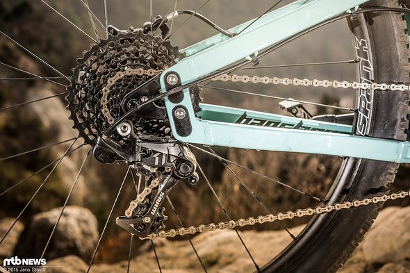

Durch austauschbare Ausfallenden kann man die Hinterachse in drei Positionen verankern
# Durch austauschbare Ausfallenden kann man die Hinterachse in drei Positionen verankern - hiermit ändert man den Lenk- und Sitzwinkel pro Anpassung um 0.5°. Insgesamt lassen sich die Winkel so um 1° verstellen
Die KS Link Pivot-Kinematik sorgt für einen satten progressiven Hinterbau.
# Die KS Link Pivot-Kinematik sorgt für einen satten progressiven Hinterbau.
