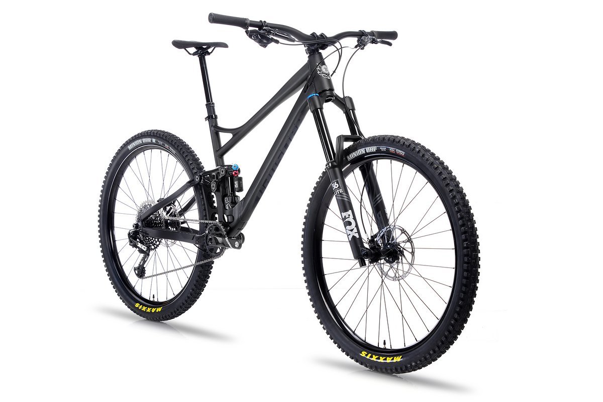

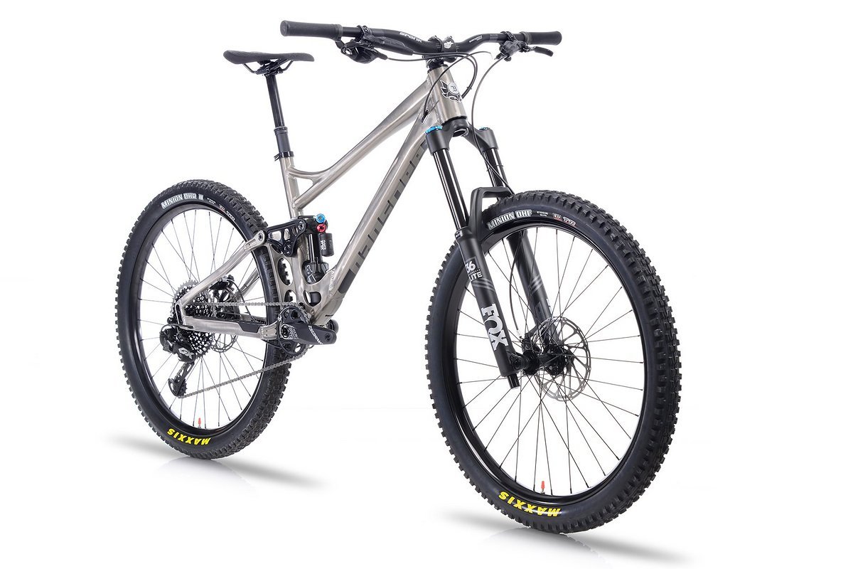

Rune V3 27,5" – Raw
Rune V3 27,5" – Raw - Die Rahmensets gibt es ab 2.299 € und in drei Farben – inkl. Headset, Sattelklemme, modularem Ausfallende und Hinterradachse.
Rune V3 27,5" – Schwarz
Rune V3 27,5" – Orange

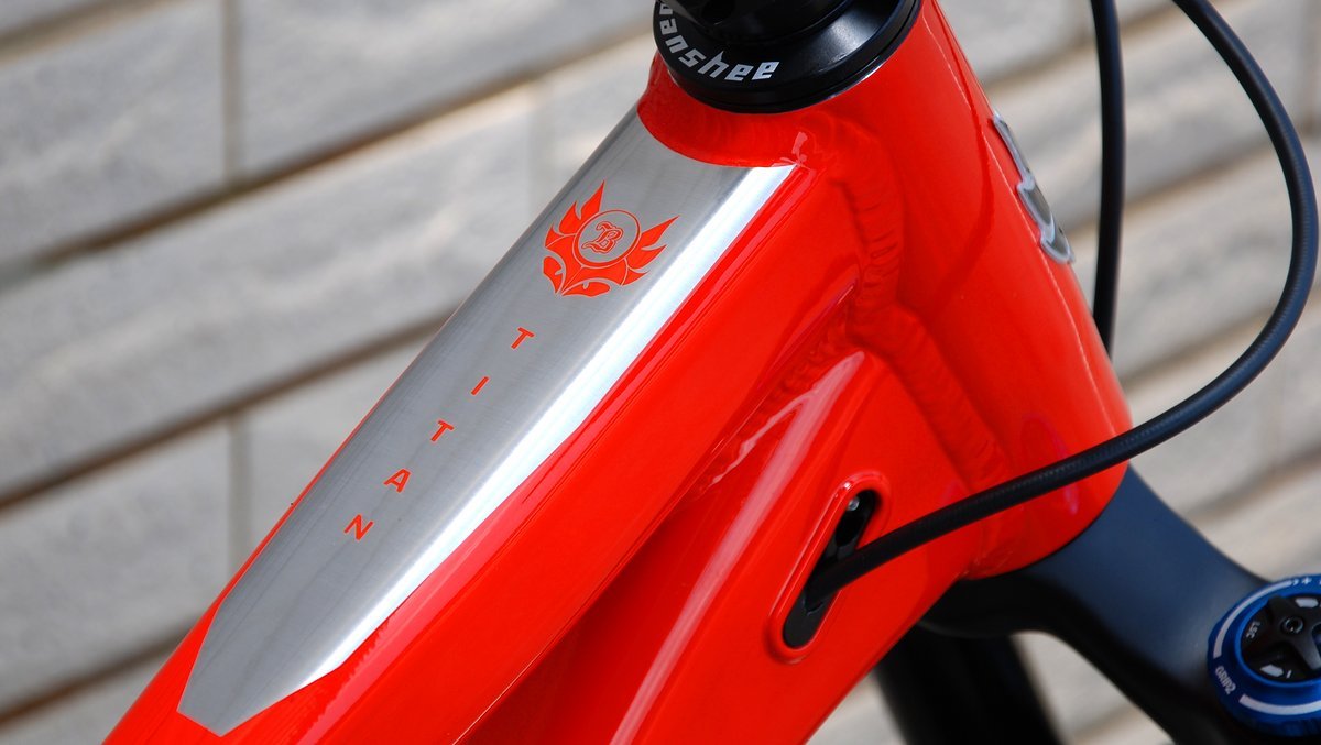

Banshee Titan – Raw
Banshee Titan – Raw
Banshee Titan – Rot
Banshee Titan – Rot

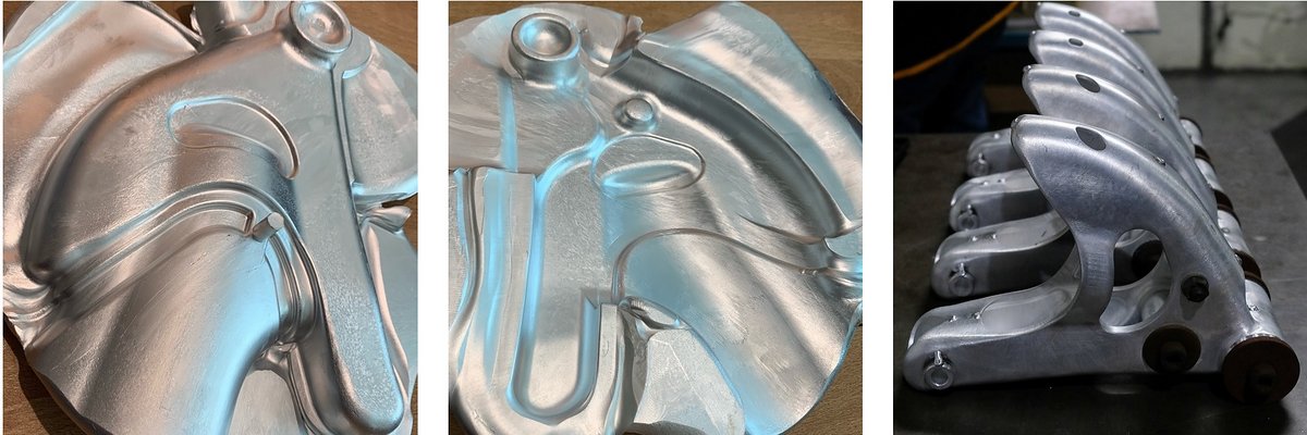

Optimierter Tretlagerbereich
Optimierter Tretlagerbereich - Anstatt auf ein aufwändiges Frästeil im Tretlagerbereich zu setzen, verwendet man 3D-geschmiedete Hälften, die zu einem Teil zusammengefügt werden.

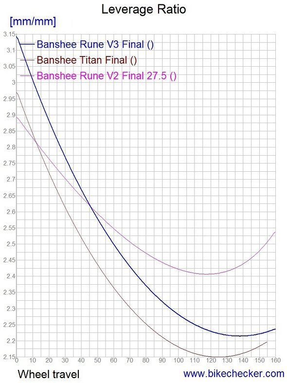

Übersetzungsverhältnis
Übersetzungsverhältnis - Mit einem geringeren Übersetzungsverhältnis am Dämpfer (unter 2.5:1) kann man nicht nur geringere Drücke fahren. Auch die Einstellbarkeit des Dämpfers dürfte besser nutzbar sein. Je nach Vorliebe kann man Dämpfer mit großer oder kleiner Luftkammer verwenden, um die Charakteristik des Hinterbaus zu beeinflussen.

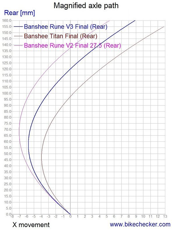

Axlepath
Axlepath - Zu Beginn soll der etwas nach hinten gerichtetete Weg des Hinterrades helfen die eckigen Hindernisse etwas besser abzufedern. In Kombination mit mehr Anti-Squat am Anfang des Federwegs soll dadurch auch mehr Geschwindigkeit generiert werden wenn man im Gelände in Wellen pusht.

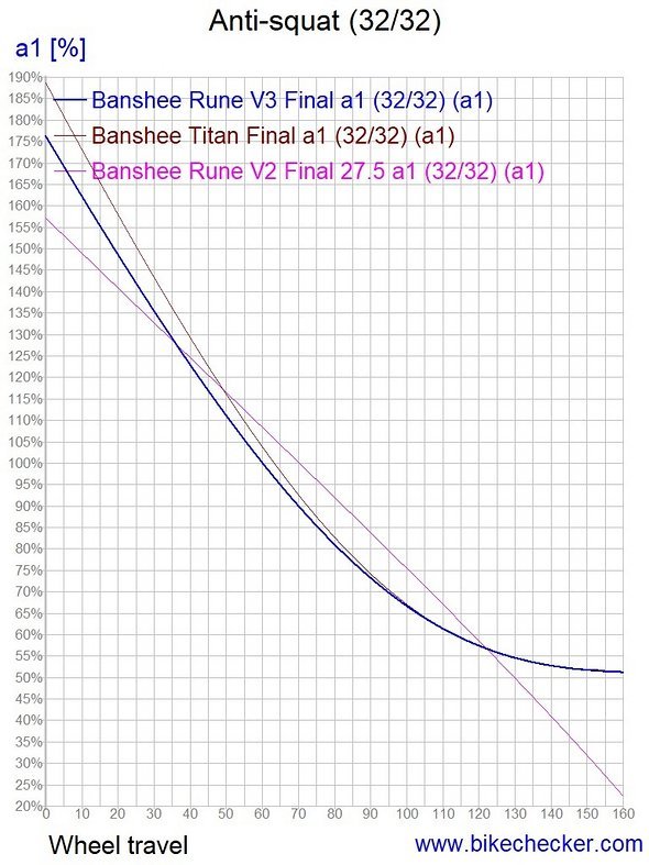

Anti-Squat-Profil
Anti-Squat-Profil - Im Sagbereich wurde optimiert um mehr Vortrieb zu generieren. Tiefer im Federweg wird der Wert geringer, um Pedalrückschläge zu minimieren.

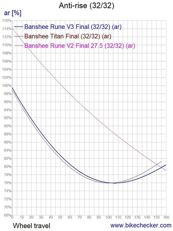

Anti-rise
Anti-rise - Hier wurde optimiert um eine gute Traction unter harten Bremsmanövern zu gewährleisten. Man soll später bremsen können für schnellere Abfahrten.

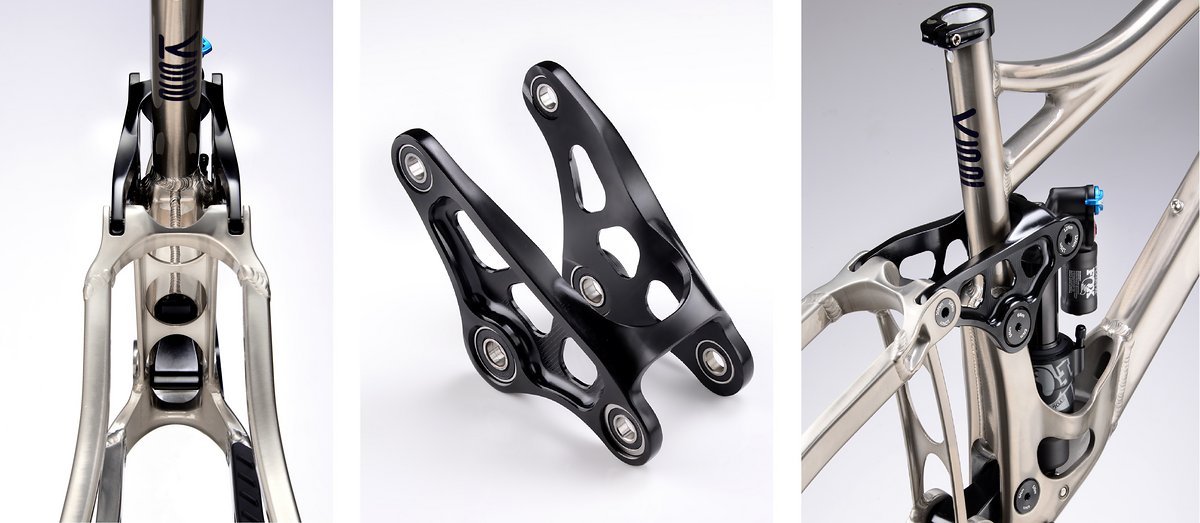

Innenverlegte Züge gab es an den letzten Banshee Modellen noch nicht
Innenverlegte Züge gab es an den letzten Banshee Modellen noch nicht - Die neue Modellreihe bricht damit, Brems-, Schalt- und Dropper-Leitung verschwinden in den Rahmen.
Banshee überrascht kurz nach der Eurobike mit neuen Bikes: Das Banshee Rune kommt als Version 3 und mit Laufrad-Optionen für 26″ und 27.5″, eine weitere Neuheit ist aber ein Long-Travel-29er: Das Banshee Titan ist ein brachiales Enduro-Bike mit 29″ und 155 mm Federweg am Heck. Hier gibt’s die ersten Infos zu den neuen Bikes!
Banshee Rune V3: Infos und Preise
  • Federweg 170 mm/160 mm
  • Laufradgröße 27.5″ oder 26″
  • Farben schwarz, silber, orange
  • Verfügbarkeit in zwei bis drei Wochen
  • www.bansheebikes.net
  • Preis ab 2.299 € für die Framesets inkl. Headset, Sattelklemme, modularem Ausfallende und Hinterradachse
Rune V3 27,5" – Raw
# Rune V3 27,5" – Raw - Die Rahmensets gibt es ab 2.299 € und in drei Farben – inkl. Headset, Sattelklemme, modularem Ausfallende und Hinterradachse.
Nicht nur die Bikes sind neu – auch das Hinterbausystem hat eine Überarbeitung erfahren, dieses hört jetzt auf den Namen KS2 Link. Auch bei der Geometrie deckt man einen größeren Bereich ab, inklusive Flaschenmontage-Möglichkeit im Hauptrahmen. Man habe die letzten drei Jahre an den beiden Enduro-Bikes gearbeitet, so Banshee – Prototypen wurden in Aluminium und Carbon gefertigt und im Labor wie auch auf den Trails getestet. Herausgekommen sind zwei sehr moderne Aluminium-Bikes in einer jeweiligen ersten Auflage von 100 Stück weltweit.

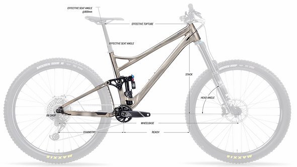

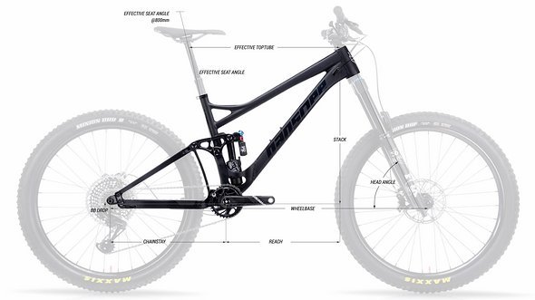

Geometrie
Banshee Rune V3 27,5″
RahmengrößeSMLXL
Sitzrohrlänge405 mm425 mm455 mm490 mm
Oberrohrlänge568 mm595 mm620 mm645 mm
Steuerrohrlänge120 mm120 mm130 mm140 mm
Lenkwinkel64°/64,5°64°/64,5°64°/64,5°64°/64,5°
Sitzwinkel76,2°/76,7°76,2°/76,7°76,5°/77°76,5°/77°
Kettenstrebenlänge437/435 mm437/435 mm437/435 mm437/435 mm
Tretlagerhöhe344 mm/352 mm344 mm/352 mm344 mm/352 mm344 mm/352 mm
Radstand1178 mm1204 mm1233 mm1263 mm
Stack602 mm604 mm610 mm619 mm
Reach420 mm445 mm470 mm495 mm

Geometrie
RahmengrößeMLXL
Sitzrohrlänge430 mm455 mm490 mm
Oberrohrlänge595 mm623 mm650 mm
Steuerrohrlänge120 mm130 mm140 mm
Lenkwinkel64,5°/65°64,5°/65°64,5°/65°
Sitzwinkel76,75°/77,25°76,75°/77,25°76,75°/77,25°
Kettenstrebenlänge452 mm452 mm452 mm
Radstand1235 mm1265 mm1293 mm
Stack635 mm644 mm653 mm
Reach445 mm470 mm495 mm
# Optimierter Tretlagerbereich - Anstatt auf ein aufwändiges Frästeil im Tretlagerbereich zu setzen, verwendet man 3D-geschmiedete Hälften, die zu einem Teil zusammengefügt werden.
# Innenverlegte Züge gab es an den letzten Banshee Modellen noch nicht - Die neue Modellreihe bricht damit, Brems-, Schalt- und Dropper-Leitung verschwinden in den Rahmen.
# Übersetzungsverhältnis - Mit einem geringeren Übersetzungsverhältnis am Dämpfer (unter 2.5:1) kann man nicht nur geringere Drücke fahren. Auch die Einstellbarkeit des Dämpfers dürfte besser nutzbar sein. Je nach Vorliebe kann man Dämpfer mit großer oder kleiner Luftkammer verwenden, um die Charakteristik des Hinterbaus zu beeinflussen.
Axlepath
# Axlepath - Zu Beginn soll der etwas nach hinten gerichtetete Weg des Hinterrades helfen die eckigen Hindernisse etwas besser abzufedern. In Kombination mit mehr Anti-Squat am Anfang des Federwegs soll dadurch auch mehr Geschwindigkeit generiert werden wenn man im Gelände in Wellen pusht.
Anti-Squat-Profil
# Anti-Squat-Profil - Im Sagbereich wurde optimiert um mehr Vortrieb zu generieren. Tiefer im Federweg wird der Wert geringer, um Pedalrückschläge zu minimieren.
Anti-rise
# Anti-rise - Hier wurde optimiert um eine gute Traction unter harten Bremsmanövern zu gewährleisten. Man soll später bremsen können für schnellere Abfahrten.
