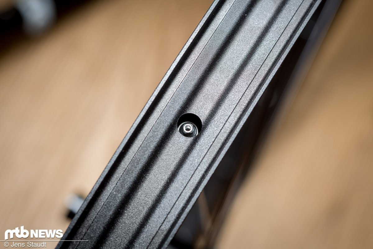

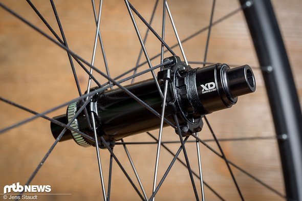

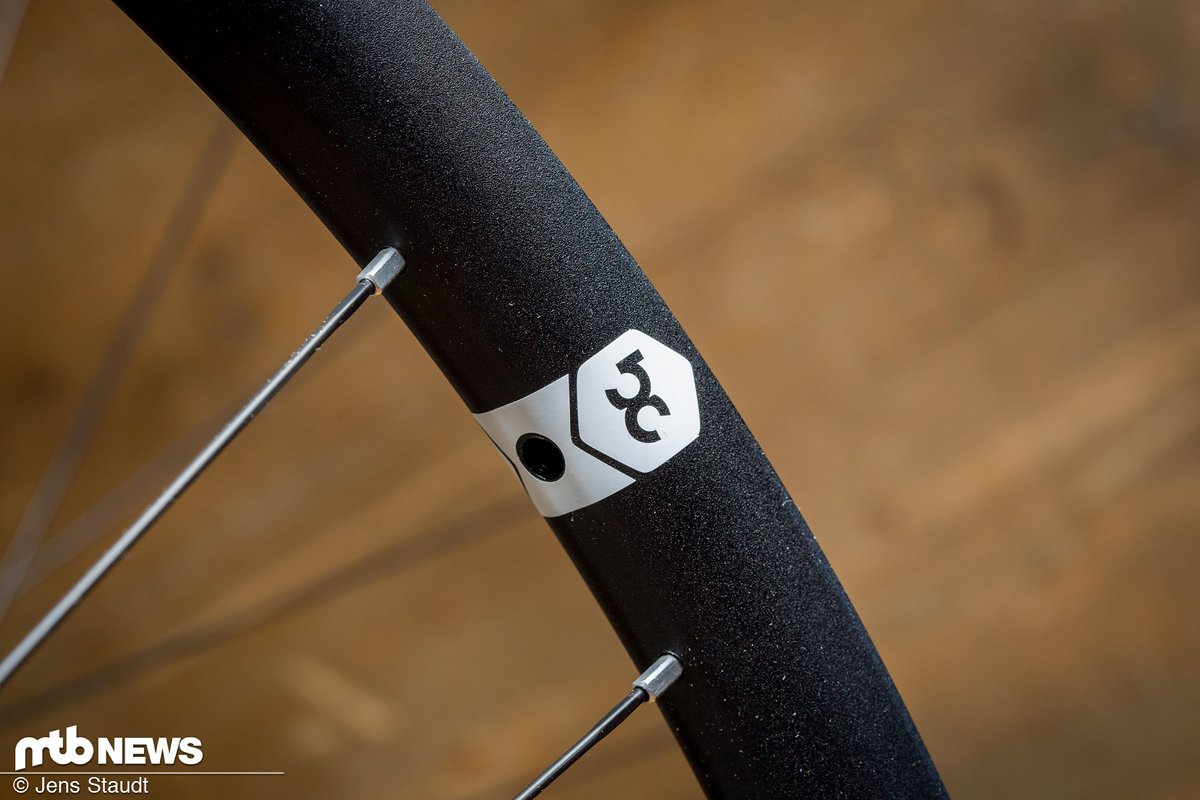

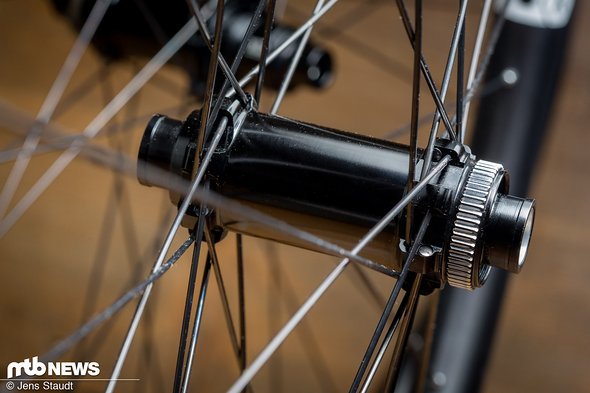

Schlicht und mit dezenter Logo-Platzierung ist der Loamer vor allem eins: unauffällig. Fans der Farbe Schwarz bekommen zum erschwinglichen Preis von 399 € ein schickes Finish, das keinen Grund zur Beschwerde lässt. Auch ansonsten ist der Loamer dezent und mit bewährter Technik ausgestattet. Verwendet wird ein Straightpull-Aufbau mit 28 Speichen, um die 20 mm hohe Felge mit der Nabe zu verbinden. Mit 28 mm Maulweite platziert sich die Felge knapp unter den populären 30 mm Maulweite, die aktuell viele Hersteller als Optimum anpreisen. An der Nabe wird in Generation 2 auf die Lagervorspannung verzichtet. Das sorglosere System bietet dank der sehr viel simpleren Bedienung weniger Raum für Anwenderfehler. Bei der Verzahnung der Nabe gibt es einen kleinen Unterschied zum Original von Newmen: Anstatt der 36 Zähne am Zahnscheibenfreilauf werden am Loamer nur 20 eingesetzt. Der Einrast-Winkel steigt so auf 18° an. Auch die Achse ist etwas anders ausgeführt als an den neuesten Gen2-Naben.
Im Vergleich zum aktuellen Laufrad-Markt sticht der Loamer vor allem durch den günstigen Preis heraus. Natürlich gibt es auch andere Laufräder in dieser Preisklasse – oft kauft man mit diesen aber einen Kompromiss. Entweder sind sie schwer, nicht besonders modern oder halten nicht. Mit 1.772 g ist der bc-Laufradsatz, gemessen am Einsatzbereich, kein Schwergewicht. Dank Boost-Einbaumaßen ist er modern – bleibt nur noch eine Sache herauszufinden: Hält er oder hält er nicht?

Solange der Tritt rund ist, bleibt das unauffällige Bild bestehen. Auf technischen Trails zeigt sich im Direktvergleich aber doch: 18° Einrast-Winkel sind nicht wenig. Verliert man bergauf den Schwung, kommt man mit kleinerem Einrast-Winkel einfacher wieder vom Fleck. Auf Uphill-Singletrails gilt es, gezielt zu fahren und immer ausreichend Schwung mitzunehmen.

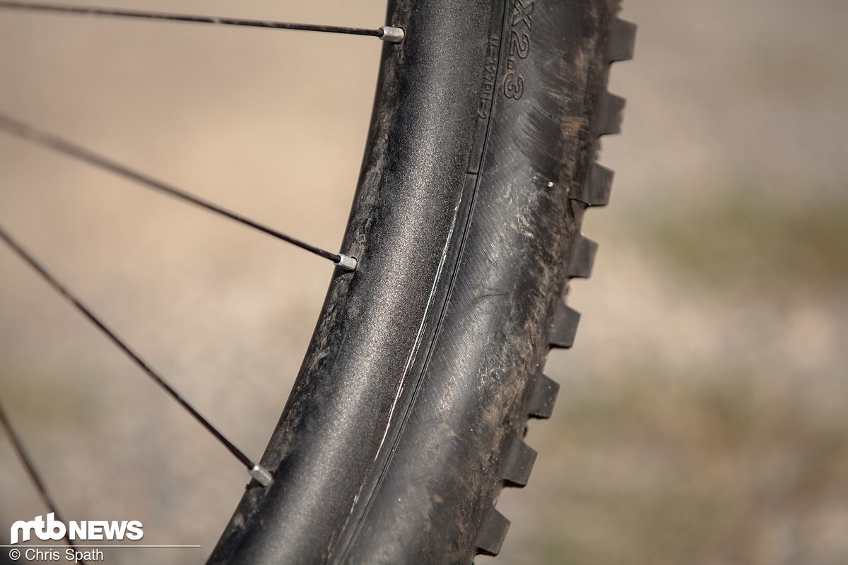

- *Plop* Und plötzlich sitzt der Reifen nicht mehr auf der Felge. Das ganze mehrmals – aber wo liegt der Fehler? Weitere Tests mit diversen Reifen sowie das Vermessen des VeeTire-Testreifens durch einen anderen Hersteller geben Entwarnung für den bc Loamer: An der Felge liegt es nicht. Sie führt mit Ausnahme dieses einen Reifens alle anderen Pneus zuverlässig. Wir überprüfen noch, wie sich der Reifen auf anderen Felgen hält.
