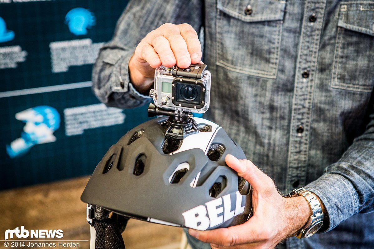

Montage von Helmlampen & -kameras
Ebenfalls vollkommen identisch zum Bell Super 2 ist die Montage von Lampen und Kameras. Der Knackpunkt im vergangenen Jahr: Der Bell Super verfügte über ein eigenes Kamera-Haltersystem mit GoPro-Aufnahme, die optional in einen der Belüftungseinlässe befestigt werden konnte – wir waren aufgrund der geringen Standfestigkeit nicht wirklich zufrieden, wir bekamen den Halter schlichtweg nicht wackelfrei. Bei Helmlampen kein großes Problem, bei Kameras schon eher. Wurde es dieses Jahr besser gemacht? Ein klares Jein.
GoPro-Halterung - bei starken Beschleunigungen wie bei einem Sturz löst die Halterung für die GoPro automatisch aus. Die Position ist leicht nach hinten gewandert, so dass das Visier weiter hochgeklappt werden kann.
# GoPro-Halterung - bei starken Beschleunigungen wie bei einem Sturz löst die Halterung für die GoPro automatisch aus. Die Position ist leicht nach hinten gewandert, so dass das Visier weiter hochgeklappt werden kann.
In Verbindung mit einem kleinen Loch auf der Helmoberseite wird der aktualisierte Adapter obendrauf mit Klett befestigt. Ein an der Unterseite des Adapters befindlicher Pin, der im Loch im Helm fixiert wird, soll eine wackelfreie Konstruktion sicherstellen. Zufriedenstellen konnte uns diese Variante allerdings ebenfalls nicht vollständig, denn vollständig wackelfrei bekamen wir auch diesen Adapter nicht montiert. Bleibt der Griff zum Klebepad, das vor dem Loch gerade noch einigermaßen Platz findet. Kein Problem gibt es bei der Montage von Bike-Leuchten, durch die Vielzahl an Belüftungseinlässen gibt es hier genug Befestigungsvarianten.
Gut allerdings am neuen Adapter: Aus Sicherheitsgründen gibt er bei einem harten Schlag nach und die GoPro verabschiedet sich vom Helm, ohne den Fahrer im Fall der Fälle beim Einschlag zu verletzen.

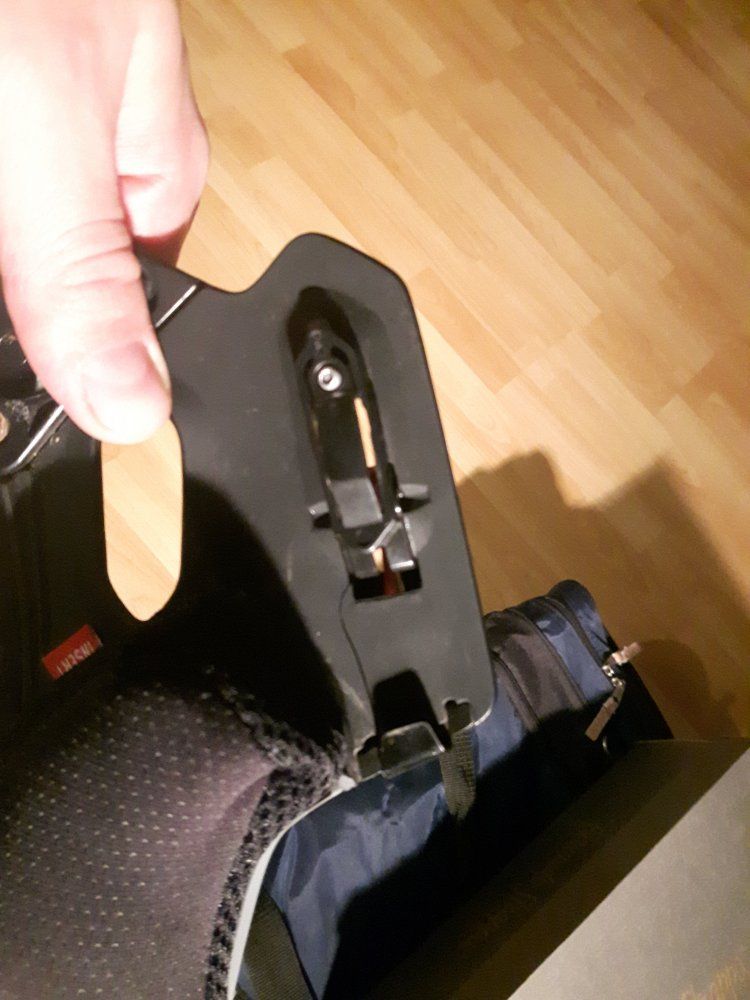

    Florent29 schrieb:
    Pünktlich zum Ende der Gewährleistung passiert das:
    Was ist da passiert? ...kann nichts erkennen.
  2. benutzerbild
    Schnipp
    dabei seit 01/2014
    Evtl. ein Riss!?
  3. benutzerbild
    Florent29
    dabei seit 07/2014
    Ist iÜ kein Sturzschaden - der Riss geht genau entlang des unteren Randes der Schnalle und ist von außen nicht zu sehen, sieht also nach Belastungsbruch aus.
  4. benutzerbild
    Votec Tox
    dabei seit 04/2009
    Du schreibst zum Giro Switchblade Helm Folgendes:
    Florent29 schrieb:
    Ich habe den Kinnbügel mit beträchtlichem Kraftaufwand nach unten gedrückt - Bis an den Punkt, an dem besagte obere Hälfte der Tasche merklich verbogen wurde. Wenn man den Druck lockert, biegt sich das Plastik aber wieder zurück.
    Als ich übrigens den gleichen Test bei meinem 2 Jahre alten Bell Super 2R machen wollte, fiel mir folgendes auf:
    Da kommt dann wieder das Photo
    Mich würde nun interessieren, kommt der Riß - leider kann ich auf Deinem Bild auch nicht viel erkennen - vom nach unten drücken oder hast Du ihn zuvor entdeckt? Ersters wäre nicht so gut, anderenfalls ist es wohl wirklich schwer zu beurteilen woher der Riß kommt.
  5. benutzerbild
    Florent29
    dabei seit 07/2014
    @Votec Tox Ich habe beim Nach-unten-Drücken schon mit geringem Kraftaufwand bemerkt, dass der helm auf der einen Seite labbriger war als auf der anderen Seite - der Kinnbügel war also definitiv schon vorher beschädigt.
    Der Riss trat wie gesagt genau entlang der Laminierung auf - es liegt also nahe, dass das Material am Übergang zwischen beklebter und nicht beklebter Fläche einfach zu schwach für die Belastung ist. Hier wird ja zB beim Schließen und Öffnen des Helms jedes Mal Spannung angebracht.
Was meinst du?
