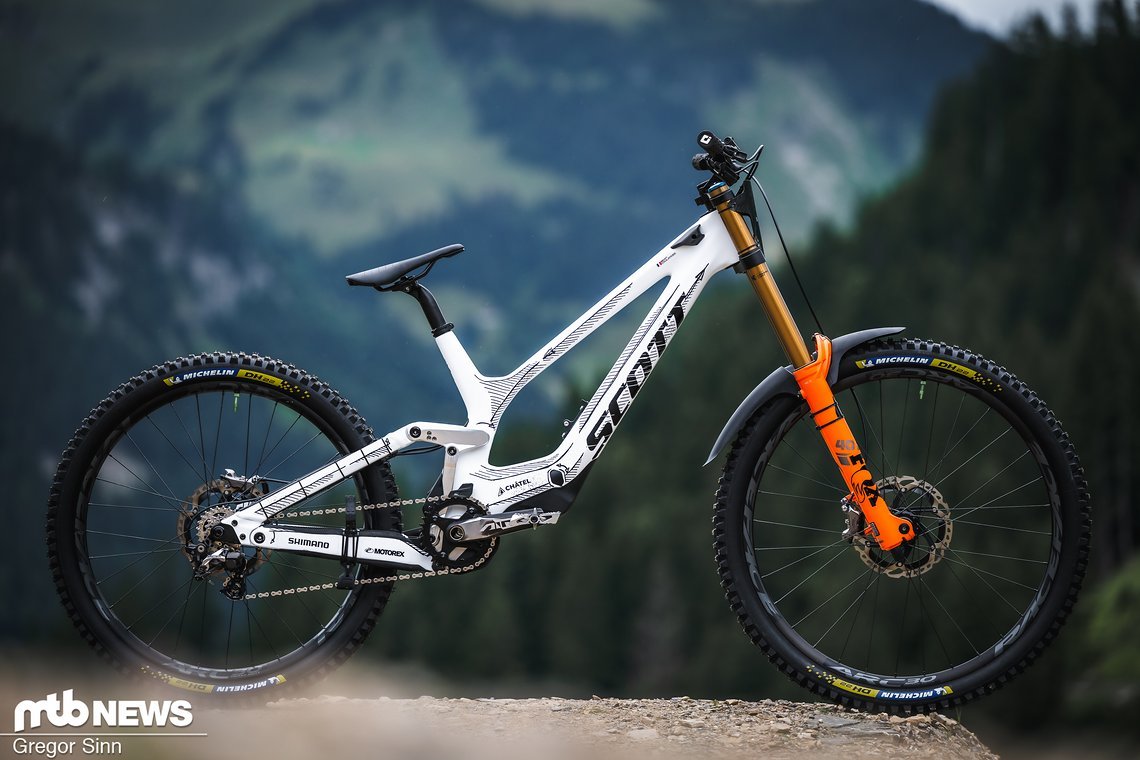

Arbeitsgerät: Scott Gambler von Benoit Coulanges
  • Fahrer Benoit Coulanges (1,90 m, 80 kg)
  • Rahmen Scott Gambler, XL, Carbon
  • Geometrie Reach: 501 mm / Lenkwinkel: 63,5° / Kettenstreben: 460 mm
  • Federweg 203 mm / 210+ mm
  • Fahrwerk Fox 40 Factory / Fox DHX2 Factory
  • Laufräder Race Face ARC30 / Mullet ( 29″/27,5″) / Alu
  • Reifen Michelin DH22 / Michelin DH22 / 1,5 bar vorn / 1,7 bar hinten
  • Lenker Syncros / 800 mm Breite
  • Bremsen Shimano XTR / 203 mm Scheiben
  • Schaltung Shimano Saint / 1 x 7
Benoit Coulanges fährt das neue Scott Gambler in Größe XL
# Benoit Coulanges fährt das neue Scott Gambler in Größe XL – der Franzose war stark in die Entwicklung des denkwürdigen Downhill-Race-Bikes mit verstecktem Dämpfer involviert.

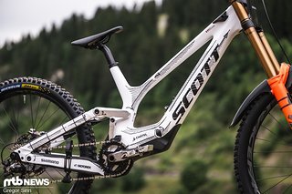

Das Scott Gambler setzt auf einen komplexen Sechsgelenker-Hinterbau.
# Das Scott Gambler setzt auf einen komplexen Sechsgelenker-Hinterbau.

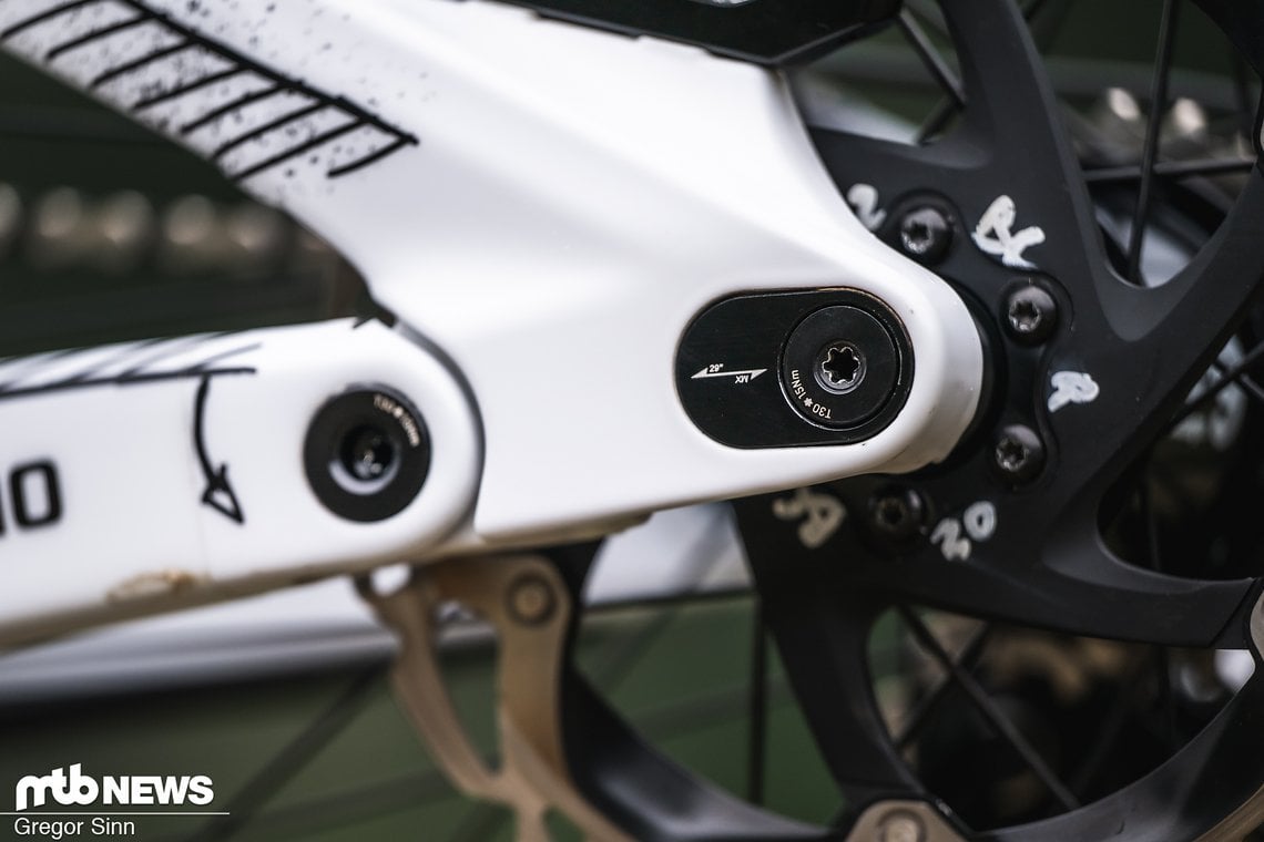

Dazu gibt’s fast immer das progressivere Setting mit 25 % Progression – lediglich in Andorra ist er auf eine härtere Feder gewechselt und musste dann ins lineare Setting, um noch den vollen Federweg nutzen zu können. Die Anlenkung sieht nicht nur etwas anders aus als am Serienrad – sie ist es auch und spendiert sogar etwas mehr als die ohnehin reichlichen 210 mm Federweg des normalen Gambler. Dazu gibt’s eine herausnehmbare Brücke für mehr Flex, etwa in superschlammigen Bedingungen – bisher hat Benoit diese Maßnahme aber noch nie ergriffen. Laut Team ist der viele Flex am Link auch mehr als schlecht für die Lager, was wohl auch ein Grund ist, warum das Serienrad diese Option nicht hat.
Die silbernen Links sind eine Custom-Lösung und spendieren etwas mehr Federweg als die Serienversion.
# Die silbernen Links sind eine Custom-Lösung und spendieren etwas mehr Federweg als die Serienversion. – die drei kleinen Schrauben halten eine Brücke, die man theoretisch entfernen kann, um mehr Flex zu bekommen. Das zerstört allerdings relativ schnell die Kugellager im Link.

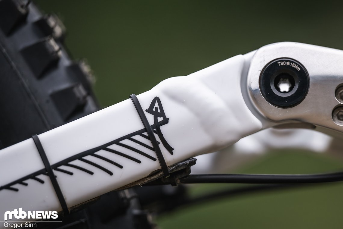

Bei der WM in Champéry und bei unserem Bikecheck war eine Aluminium-Sitzstrebe verbaut
# Bei der WM in Champéry und bei unserem Bikecheck war eine Aluminium-Sitzstrebe verbaut – diese soll steifer als die Carbon-Version sein.
Normalerweise setzt Benoit Coulanges auf die etwas flexibleren Carbon-Sitzstrebe, als wir uns sein Bike geschnappt haben, wurden aber gerade die Alu-Streben getestet. Diese sind entgegen der Erwartung steifer und nicht wirklich sein Favorit – für die nächsten World Cup-Rennen will er wieder die Carbon-Streben nutzen. In Champéry war dann wieder die Alu-Strebe verbaut.
Durch den Sechsgelenker-Hinterbau hat das Team die Möglichkeit, viel an der Kinematik, Geometrie und Steifigkeit zu drehen.
# Durch den Sechsgelenker-Hinterbau hat das Team die Möglichkeit, viel an der Kinematik, Geometrie und Steifigkeit zu drehen.

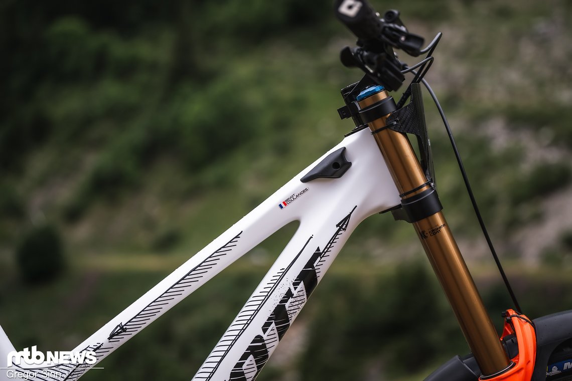

Auf dem Unterrohr kann ein Telemetriesystem befestigt werden.
# Auf dem Unterrohr kann ein Telemetriesystem befestigt werden.

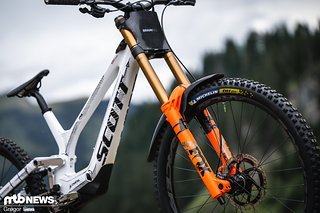

An der Front werkelt eine Fox 40 Factory-Federgabel.
# An der Front werkelt eine Fox 40 Factory-Federgabel. – 85 psi Luftdruck und 4 bis 5 Volumenspacer sorgen für Kontrolle.

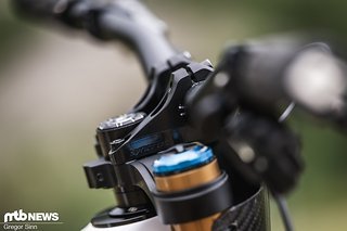

Die Druckstufendämpfung stellt Benoit immer eher mittig ein.
# Die Druckstufendämpfung stellt Benoit immer eher mittig ein.

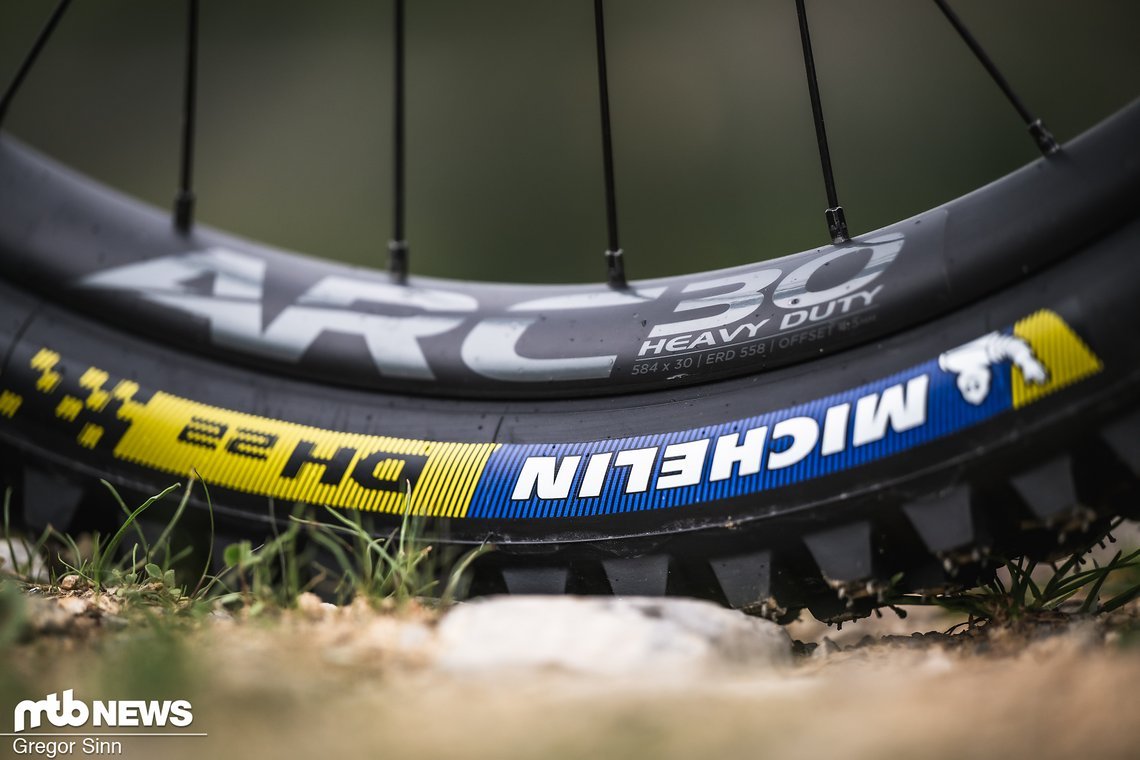

Das Scott Gambler von Benoit Coulanges rollt auf RaceFace-Laufräder mit ARC30-Alu-Felgen. Am meisten beeindrucken den Franzosen die auffallend großen Naben – nach eigener Aussage muss er hier einfach nie die Lager wechseln. Meistens sind Michelin DH22-Reifen montiert, da diese laut Benoit einfach die besten Allrounder im Line-up von Michelin sind. Der Reifen bietet ihm viel Bremsgrip und sei fast immer einsetzbar. Der Reifendruck beträgt meistens 1,5 bar vorn und 1,7 bar hinten, am Heck ist zudem ein Cushcore-Insert in der DH-Version verbaut. Dieses bevorzugt der schnelle Franzose aber wegen des Fahrgefühls und nicht, um mehr Sicherheit vor Defekten zu genießen.
Die Alu-Laufräder stammen aus dem Hause RaceFace.
# Die Alu-Laufräder stammen aus dem Hause RaceFace.

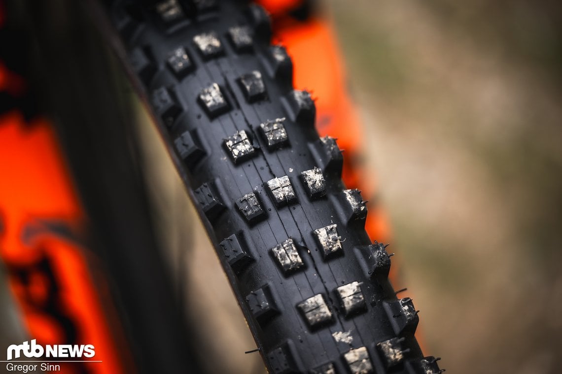

Benoit Coulanges war selbst in die Entwicklung der Downhill-Reifen involviert, sagt aber, dass Michelin bereits so viele Ideen und Erfahrungen aus der Motorrad- und Automobil-Industrie mitgebracht hat, dass er mit ihnen vor allem an der Karkasse gearbeitet hat. Die Gummimischung sei von Anfang an äußerst leistungsfähig gewesen. Zudem ist sich Benoit sicher, dass es für ihn als Racer ein Vorteil ist, relativ exklusiv auf Michelin-Reifen zu fahren, da er so eng mit den Entwicklern zusammenarbeiten und sich einen Vorteil gegenüber seinen Konkurrenten verschaffen kann.
Meistens sind Michelin DH22-Reifen verbaut
# Meistens sind Michelin DH22-Reifen verbaut – diese sind für Benoit die perfekten Allrounder.
Das Profil ist relativ offen und soll so auf weichen Böden gut funktionieren.
# Das Profil ist relativ offen und soll so auf weichen Böden gut funktionieren.

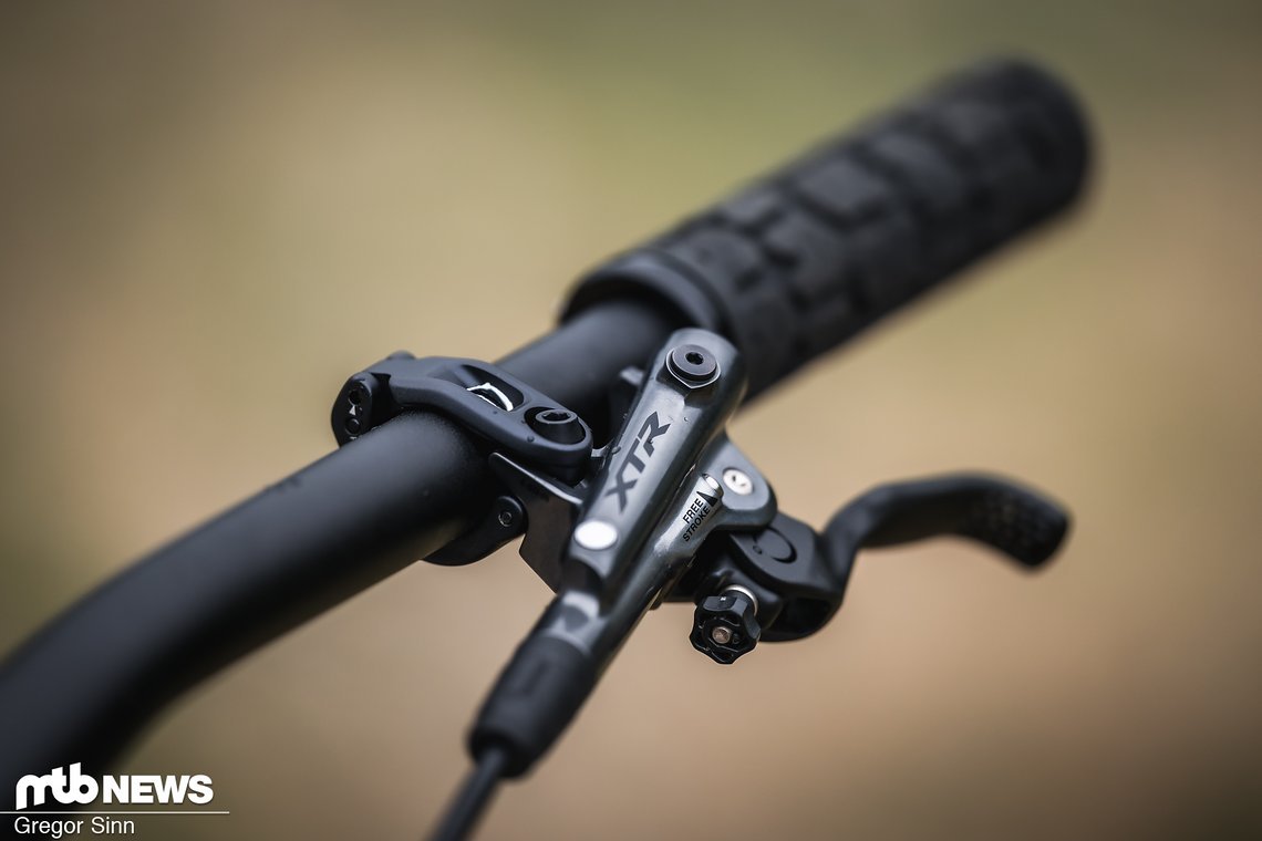

Für Kontrolle vertraut Benoit auf die alten Shimano XTR-Bremsen.
# Für Kontrolle vertraut Benoit auf die alten Shimano XTR-Bremsen.
Die Hebel sind relativ weit oben montiert, allerdings nicht so extrem wie bei vielen anderen World Cup-Fahrern.
# Die Hebel sind relativ weit oben montiert, allerdings nicht so extrem wie bei vielen anderen World Cup-Fahrern.

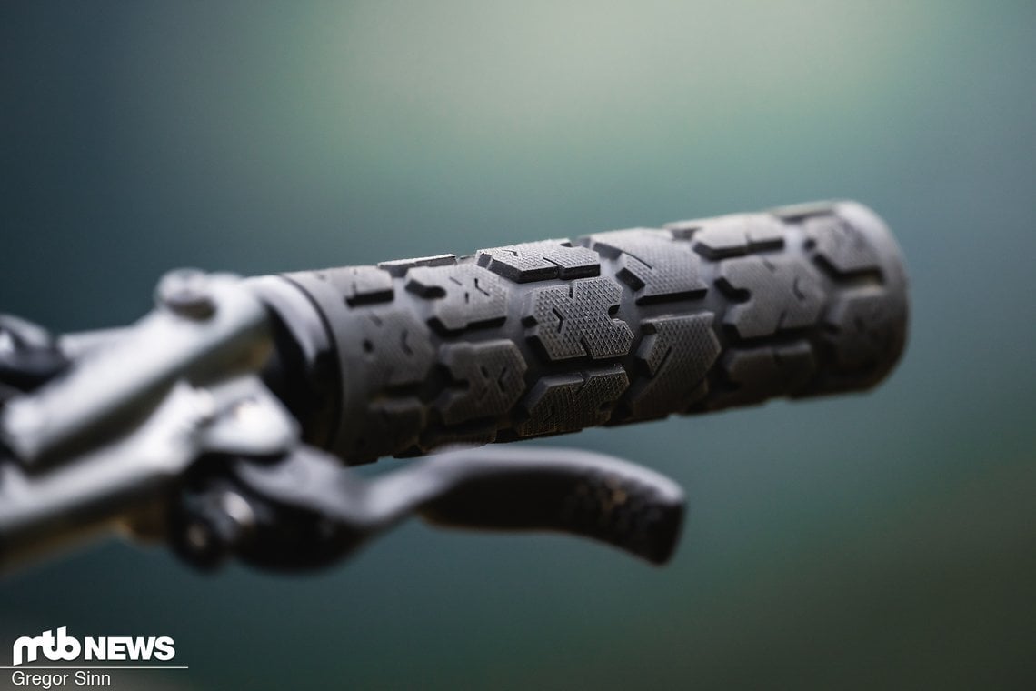

Die Griffe fallen dick und weich aus.
# Die Griffe fallen dick und weich aus.

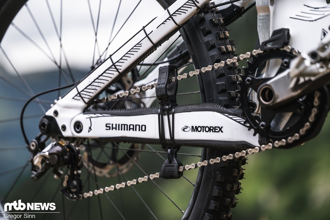

Kein Ochain oder Rimpact Chain Damper, dafür eine untere Kettenführung.
# Kein Ochain oder Rimpact Chain Damper, dafür eine untere Kettenführung. – So soll die Kette wenig schlackern und das Rad sehr leise sein.

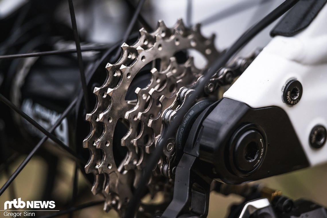

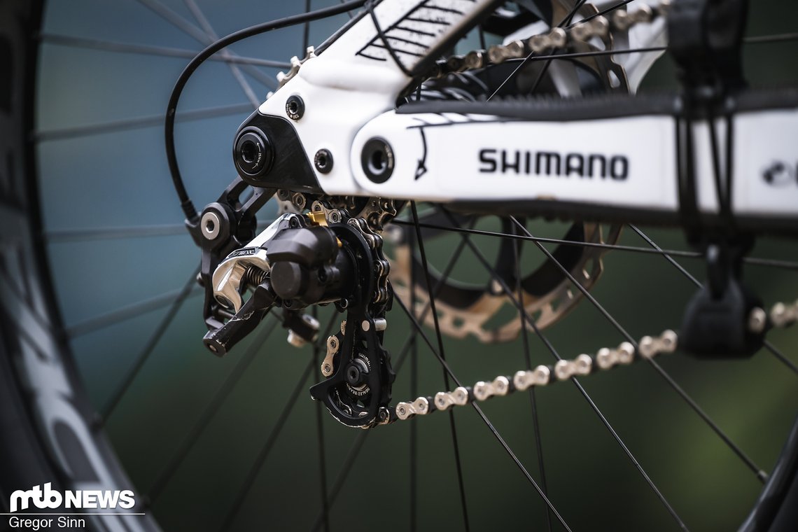

Die 10-fach-Kassette von Shimano wurde modifiziert, bietet nun 7 Gänge und zwei leichte Anfahrgänge, mit denen es aus dem Starthäuschen hinausgeht. Dazu gibt’s Shimano XTR-Bremsen – allerdings noch die alte Version. Etwas oldschool wirkt die Setback-Sattelstütze – laut Benoit liegt das daran, dass das Commencal V4, auf dem er lange unterwegs war, so einen flachen Sitzwinkel hatte, dass diese Position des Sattels für ihn in Fleisch und Blut übergegangen ist. Er will sich jedoch Mühe geben, sich umzugewöhnen, damit sein Rad wieder etwas moderner aussieht. Am Racebike sind zudem die Leitungen am Hinterbau extern verlegt – vermutlich, um bei technischen Problemen schneller die Bremsen und Schaltung abbauen zu können.
Das Shimano Saint-Schaltwerk wurde auf 7 Gänge reduziert.
# Das Shimano Saint-Schaltwerk wurde auf 7 Gänge reduziert.
Nach zwei Gängen folgt ein großer Sprung
# Nach zwei Gängen folgt ein großer Sprung – diese sind nur für den Start.
