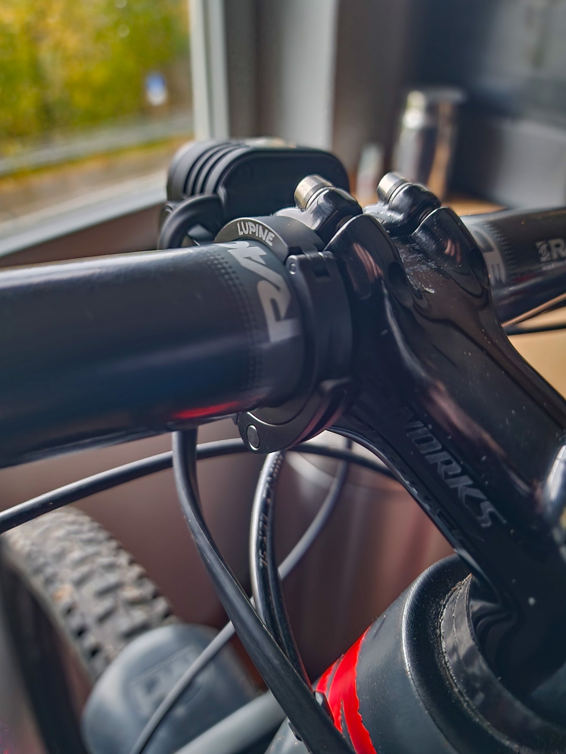

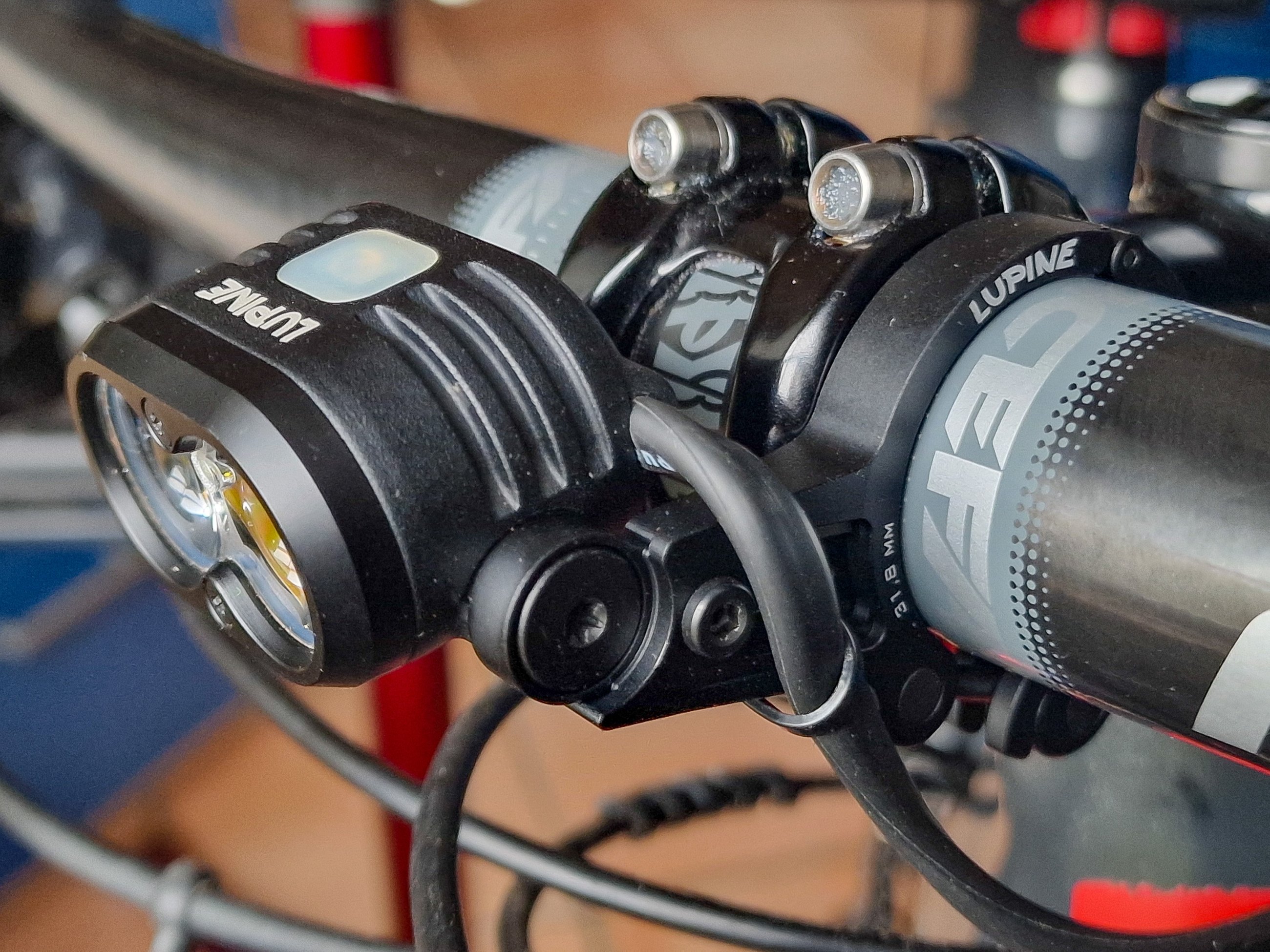

    Hast du unterm lenker platz für den gopro spacer von lupine? Das war für mich die einzige möglich die lampe zu montieren.
    Leider nein. Keine Spacer unter dem Lenker.
    Da das Ding nix wiegt, hält es auch mit der Runden Schelle (aber halt weiter außen).
