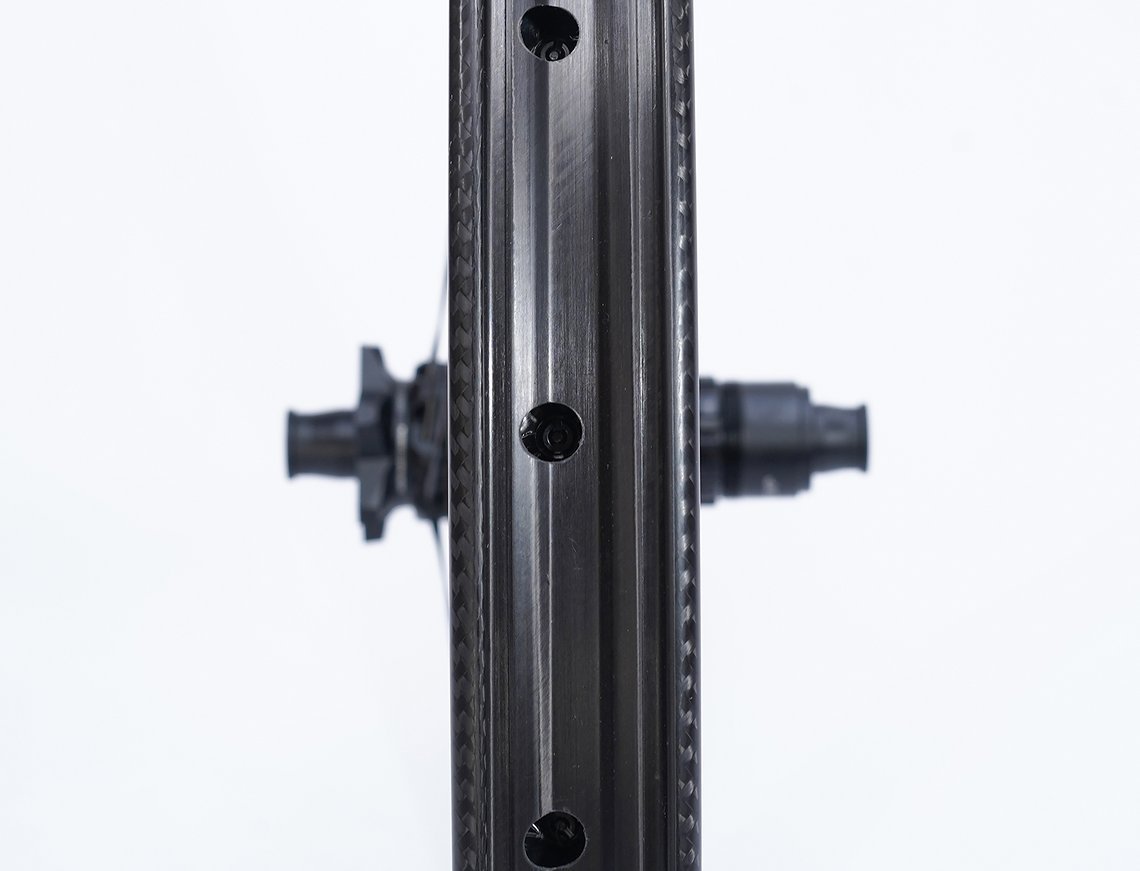

Zwei Jahre nach der XC-Version stellt der deutsche Carbon-Experte Bike Ahead Composites nun eine Enduro-Version der Three Zero-Felge vor. Diese hat 100 g mehr auf den Rippen, ist mit 478 g jedoch immer noch äußerst leicht. Das liegt laut Hersteller unter anderem daran, dass die Speichenlöcher nicht nachträglich gebohrt, sondern bereits beim Laminieren geformt werden. Wer in Genuss der Felge kommen will, muss zum 1.580 g leichten Laufradsatz mit DT Swiss 240 EXP-Naben und Aerolite Straightpull-Speichen für 1.899 € greifen.
  • Innenweite 30 mm
  • Besonderheiten Safe-Wing-Design stützt Reifen in Kurven ab, Nippelsitze beim Laminieren geformt, breite Flanke gegen Snakebites

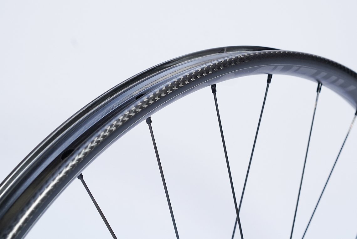

Die Form und das Design der neuen Bike Ahead Three Zero EN-Felgen basiert auf der bekannten XC-Version, die übrigens im selben Zug ein überarbeitetes Layup und 40 g Gewichtsersparnis verpasst bekommen hat. Diese wiegt laut Hersteller nun nur noch 378 g. Genau 100 g schwerer sind die Enduro-Felgen, die eine 3K-Gewebelage an der Felgenflanke spendiert bekommen haben, die sie weniger anfällig gegenüber Steinschlägen machen soll.

Das spezielle Design und die breite Felgenflanke sollen Platten vorbeugen und den Reifen bei geringen Luftdrücken stabilisieren.

Dank Safe-Wing-Design soll der Reifen übrigens auch bei geringen Luftdrücken in Kurvenlagen gut unterstützt werden. Der Hersteller gibt an, dass man dadurch den Luftdruck problemlos um 0,2 bar absenken kann, was sich in erhöhtem Grip und Komfort bemerkbar machen soll. Außerdem ist die Felgenflanke breit ausgeführt und soll den Reifen so weniger empfindlich gegenüber Snakebites machen. Die Felgen erfüllen die ASTM 4-Norm.
