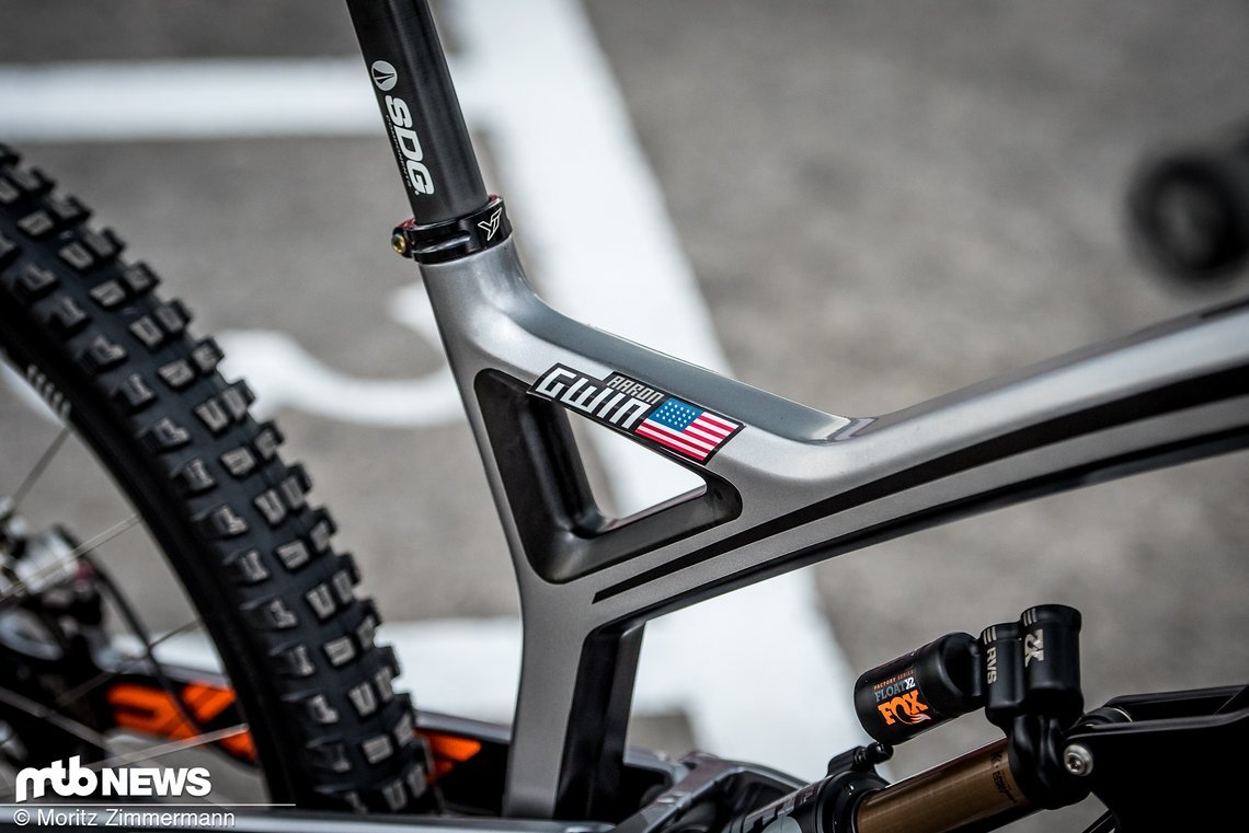

Rahmen und Geometrie
Aaron Gwin ist auf einem ganz normalen, im Netz erhältlichen YT Tues CF in Größe XL unterwegs. Das ist mit einem Reach von 470 mm für seine eher durchschnittliche Körpergröße von 1,80 m ziemlich groß, weshalb er im vergangenen Jahr auch noch auf einen L-Rahmen setzte. Allerdings wechselte sein etwas größerer Teamkollege Angel Suarez Anfang der Saison auf XL und Neuzugang Neko Mulally fuhr von Beginn an nichts anderes – als Aaron vor Saisonbeginn einige Fahrten auf dem XL-Bike seines amerikanischen Teamkollegen machte, war er sofort begeistert. Er hat das Gefühl, damit mehr Raum zum Bewegen zu haben und tiefer im Rad zu sitzen. Bei normalen Trainingsfahrten ist es zwar manchmal etwas unhandlich, im Renntempo ist der große Rahmen jedoch deutlich komfortabler und schneller. Möglichkeiten zur Geometrieverstellung sucht man am YT Tues CF vergeblich. Das spielt für Aaron jedoch keine Rolle. Bevor er die ersten Testfahrten auf dem Carbon-Geschoss mit 200 mm Federweg am Heck unternahm, studierte er die Geometrie-Tabelle und war hellauf begeistert, da sie ziemlich genau seinen Vorstellungen entsprach. Nach dem ersten Run war für ihn dann sofort klar, dass es das richtige Rad ist – wirkliche Umstellungsprobleme von seinem alten Rad soll es dadurch nicht gegeben haben. Der Lenkwinkel des YT Tues CF liegt bei sehr durchschnittlichen 63,5°, die Kettenstreben sind 435 mm lang.
Aaron fährt nach eigenen Angaben ein komplett reguläres YT Tues CF in Größe XL
# Aaron fährt nach eigenen Angaben ein komplett reguläres YT Tues CF in Größe XL - der große Rahmen gibt ihm mehr Sicherheit in seinen wirklich spektakulären Rennläufen.

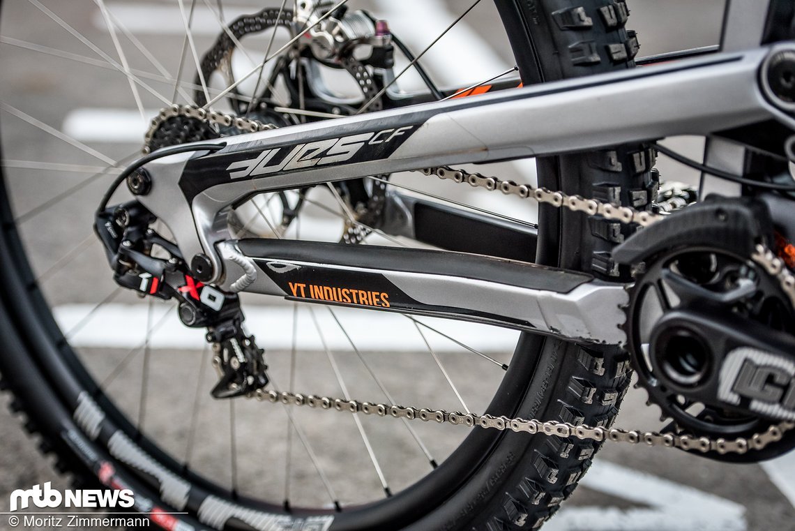

Lediglich die Kettenstreben und die Umlenkwippe bestehen aus Aluminium …
# Lediglich die Kettenstreben und die Umlenkwippe bestehen aus Aluminium …
… der Rest des YT Tues CF-Rahmens ist aus Carbon.
# … der Rest des YT Tues CF-Rahmens ist aus Carbon.

Aaron Gwin setzt auf ein komplettes Luftfahrwerk bestehend aus Fox 40 Factory-Federgabel und Fox Float X2-Dämpfer. Selbst auf der sehr harten und anspruchsvollen Strecke in Val di Sole blieb er bei diesem Setup, da ihm das etwas schnippischere Verhalten und die zusätzliche Progression des Luftdämpfers gefällt. In Tests konnte er zwar feststellen, dass ein Stahldämpfer mehr Grip bietet und auch gut mit dem ohnehin schon progressiven YT Tues-Rahmen harmonieret, seine Vorliebe bleibt jedoch das Luftfahrwerk.

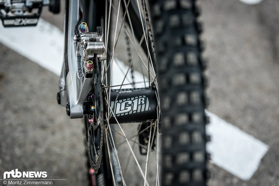

Die Laufräder am Arbeitsgerät von Aaron Gwin stammen aus dem Hause e*thirteen. Es handelt sich um LG1 Race-Laufräder mit Carbon-Felgen in einer leicht veränderten, neuen Version. Allerdings weiß das Team selbst nicht genau, was an ihnen anders ist. Die bisherigen Erfahrungen damit waren extrem positiv: Aaron konnte seit dem Wechsel auf die neue Version alle seine Runs damit beenden – selbst, als ihm bei den Amerikanischen Meisterschaften und beim World Cup in Mont-Sainte-Anne die Felgen gebrochen sind. Das Team hat trotz dieser Beinahe-Katastrophen das Gefühl, deutlich weniger Defekte als andere zu haben, weshalb Aaron auch dieselben Laufräder in Training und Rennen fährt. Interessant ist auch, dass John Hall die Speichenspannung nicht für absolut entscheidend hält. Seiner Meinung nach wird jede Felge bei einer gewissen Krafteinwirkung an scharfkantigen Felsen brechen, weshalb er zwar natürlich auf eine gleichmäßige Speichenspannung achtet, jedoch nicht zu viel Zeit damit verschwendet. Apropos Speichen: Die silbernen Speichen haben keinen tiefergehenden Hintergrund, sondern sollen einfach cool aussehen.
Die Felgen und Naben kommen aus dem Hause e*thirteen.
# Die Felgen und Naben kommen aus dem Hause e*thirteen.
Dank der hauseigenen e*thirteen 7-fach Kassette sind die Nabenflansche weit auseinander
# Dank der hauseigenen e*thirteen 7-fach Kassette sind die Nabenflansche weit auseinander - das erhöht die Steifigkeit des Laufrads.
Mit den Carbon-Felgen hat Aaron diese Saison nach eigenen Angaben sehr wenige Probleme
# Mit den Carbon-Felgen hat Aaron diese Saison nach eigenen Angaben sehr wenige Probleme - die silbernen Speichen sollen übrigens einfach nur cool aussehen.

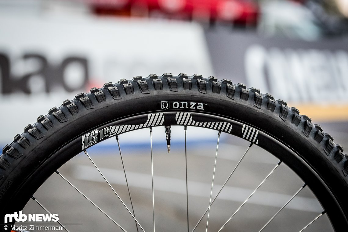

Seit der Vorstellung des von Aaron Gwin mitentwickelten Onza Aquila-Reifens ist er fast ausschließlich auf seinem Signature-Modell unterwegs. Aarons Eindrücken zufolge verhält sich der Reifen sehr berechenbar, was ihm viel Selbstvertrauen gibt und ihn darüber hinaus auch sehr freut, da er eine Menge Arbeit in die Entwicklung reingesteckt hat. Er setzt auf ein reguläres Tubeless-Setup mit einem Flat Tire Defender-Schaumstoffkern vorne und hinten. Die exakten Luftdrücke sind geheim, sollen sich jedoch in einem relativ normalen Rahmen befinden. Trotz des FTD-Kerns hat Aaron seinen Luftdruck nicht abgesenkt, da sich die Reifen sonst viel zu schwammig anfühlen. Wir konnten John immerhin entlocken, dass sich hinten immer noch deutlich über 25 psi (1,7 bar) im Reifen befinden. Im Laufe eines Rennwochenendes wird der Luftdruck manchmal etwas angepasst. Selbst auf seiner grandiosen Regenfahrt in Mont-Sainte-Anne war Aaron Gwin übrigens auf dem Onza Aquila unterwegs – und das, obwohl der Reifen nicht unbedingt für diese Bedingungen konzipiert ist.
Das Profil des Onza Aquila-Reifens soll Aaron Gwin selbst entworfen haben
# Das Profil des Onza Aquila-Reifens soll Aaron Gwin selbst entworfen haben - er fährt den Reifen beinahe ausschließlich und ist extrem zufrieden damit. Selbst den unfassbaren Sieg im Regen in Mont-Sainte-Anne fuhr er auf seinem Signature-Modell ein.

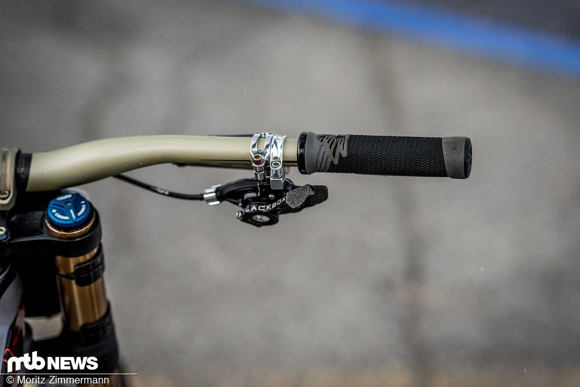

Das Cockpit an Aaron Gwins YT Tues CF besteht aus einem Renthal Fatbar Carbon-Lenker mit 30 mm Rise und 780 mm Breite und einem dazu passenden Renthal Integra II-Vorbau mit 0° Rise und 50 mm Länge. Aaron legt viel Wert auf den für ihn korrekten Winkel des Lenkers im Vorbau und fährt diesen leicht nach hinten geneigt. Zum Stoppen bringen ihn die bislang eher unbekannten TRP Quadiem G-Spec-Bremsen, an deren Entwicklung er erheblich beteiligt war. Die Bremsen verfügen über 4 Kolben und Aluminium-Hebel, in die Löcher gebohrt wurden. Bei Matsch-Rennen soll sich so der Schlamm einfach durchdrücken lassen, wodurch man mehr Grip mit dem Finger hat. Aaron setzt auf metallische Beläge mit zweiteiligen, 203 mm großen Scheiben. Laut Mechaniker John Hall sind diese sehr leicht einzustellen und fühlen sich, sobald sie einmal eingefahren sind, sehr bissig an.
Das Cockpit ist fest in der Hand der aus dem MX-Bereich stammenden britischen Firma Renthal
# Das Cockpit ist fest in der Hand der aus dem MX-Bereich stammenden britischen Firma Renthal - bei den Griffen handelt es sich um Aaron Gwins eigene Signatur-Griffe von ODI.

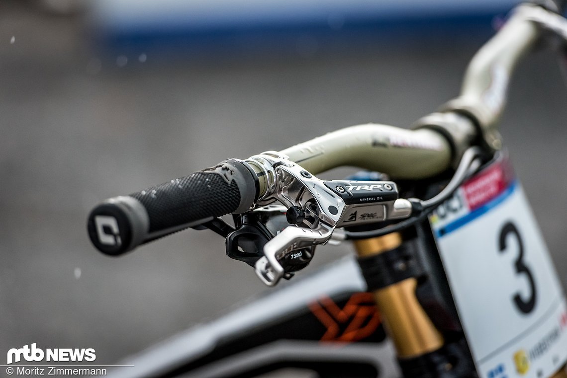

Die TRP Quadiem G-Spec-Bremsen waren bis vor kurzem quasi völlig unbekannt.
# Die TRP Quadiem G-Spec-Bremsen waren bis vor kurzem quasi völlig unbekannt.
Aaron schätzt den sehr direkten, kräftigen Biss der 4-Kolben Bremsen.
# Aaron schätzt den sehr direkten, kräftigen Biss der 4-Kolben Bremsen.
Die Bremszange ist ziemlich voluminös …
# Die Bremszange ist ziemlich voluminös …
… und verfügt über Riffelungen an der Oberfläche, um Hitze besser abzuleiten.
# … und verfügt über Riffelungen an der Oberfläche, um Hitze besser abzuleiten.

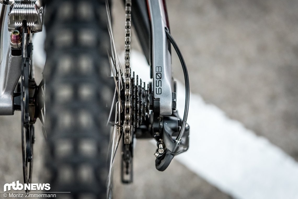

Ein SRAM X01 DH-Schaltwerk wechselt die Gänge.
# Ein SRAM X01 DH-Schaltwerk wechselt die Gänge.
Die Kette läuft über die e*thirteen DH-Kassette
# Die Kette läuft über die e*thirteen DH-Kassette - die 7 Ritzel gehen von 9 bis 21 Zähnen.

    An den TRP habe ich grade auf der Eurobike herumgespielt. Fühlen sich "im Trockendock" ganz gut an.
    Hab ich heute auch gemacht. Hatte am Bike aber eher das Gefühl dass das nicht entlüftet war. Die Hebel wären für mich auch nix. Da bin ich einfach zu sehr Shimano gewöhnt.
