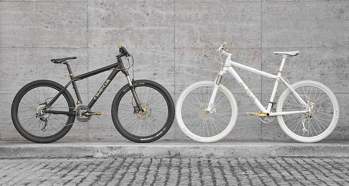

Die erstmals vergebene Auszeichnung des „Bike der Woche“ geht an IBC-User „kephren23“ mit seinem weiß-goldenen Müsing Comp. Der User hatte sich das Bike im Zuge seines Alpha-Omega-Projekts mit viel Liebe zum Detail zusammengestellt und taufte das weiße Pendant zum schwarzen Omega auf den Namen Alpha. Wie „kephren23“ selbst beschreibt, entstand dieses kreative Projekt aus einer Idee, die mit dem MTB-Sport an sich eigentlich gar nicht so viel zu tun hat. Doch lest am besten selbst, was „kephren23“ dazu schreibt!
# MÜSING Comp aus „kephren23″s Alpha-Omega-Projekt
Das Alpha-Omega-Projekt entstand Ende 2011. Meine Freundin und ich kamen auf das Projekt durch die Anfangsbuchstaben unserer Vornamen – A&O- daraus wurde Alpha&Omega und somit weiß für den Anfang und schwarz für das Ende. Das Alpha war natürlich etwas schwieriger umzusetzen als das Omega. Ziel war es möglichst wenig schwarz zu verbauen, leider war der finanzielle Rahmen auch ein Punkt, sonst wäre mit Sicherheit auch noch mehr drin gewesen. Alle Teile wurden einzeln gekauft, es hat also nie als Komplettrad existiert. Ich fahre mit dem Rad CC Trails und leichtes AM. – kephren23, IBC-User
Wie man anhand der Bilder, der Ausstattungsliste und seinen Ausführungen sehen kann, steckt in diesem von Anfang bis Ende gut durchdachtem Projekt viel Liebe. Genau das macht unserer Meinung nach ein echtes „Bike der Woche“ aus, womit sich „kephren23“ die Auszeichnung mehr als verdient hat.

# Formual RX Bremshebel und Shimano XTR Shifter – alles in einem perfekt abgestimmten weiß.
# Bis ins kleinste Detail hat „kephren23“ sein Projekt durchdacht.
# Alpha & Omega
ALPHA: Sämtliche Schrauben wurden gegen goldene aus Alu oder Titan ersetzt. Es wurden so gut wie alle Schrauben ausgetauscht oder poliert – Ziel war es möglichst wenig schwarz am Ende zu haben. Es sind dann 29 Alu-, 19 Titan-, und 12 Stahl-Schrauben in gold geworden. Dazu ca 130 cm goldene Nokons mit „weißen“ Nokon-Inlinern.
Federgabel & Einstellhebel wurden weiß gepulvert. Die Bremshebel, Schellen und Adapter wurden ebenfalls weiß gepulvert/lackiert – die Leitungen wurden gegen weiße Jagwire Hyflow getauscht. Shifter – weiß lackiert, Gehäuse-schrauben poliert und die Schelle gegen eine goldene Yumeya getauscht. Von den Reifen wurden sehr mühsam die grässlichen Decals entfernt. Der Umwerfer wurde mit Gold-Chrom-Folie beklebt, das Schaltwerk wurde poliert (das X), der Käfig wurde weiß lackiert und ein weißes und ein goldene Schaltröllchen verbaut.
Bei der Kurbel wurden die Kettenblätter gegen silberne getauscht, Schrauben gegen goldene, die Kurbelschrauben-Kappe wurde poliert. Bei jedem Pedal wurden 8 goldene Pins verbaut. Auch die Schnellspanner wurden poliert, aber mittlerweile gegen goldene getauscht. – kephren23, IBC-User
# Die goldene Race Face Deus Kurbel fügt sich bestens ins Gesamtbild des weißen Müsing ein.
# Selbst bei den Bremsscheiben legte der User wert auf Exklusivität.
