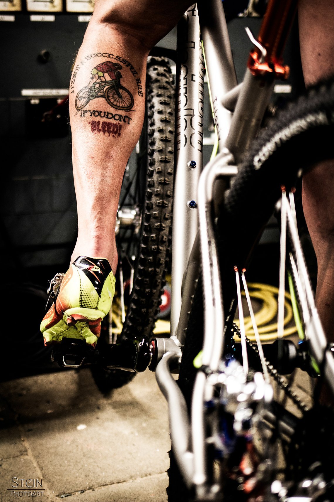

MTB-News.de: Hey malario, Gratulation zu deinem außergewöhnlichen Titan-Hardtail. Wie ist das Zwei-in-Eins-Bike zu dem geworden, was es heute ist?
Ich wollte schon in 2012 ein Stahl-Hardtail für’s Grobe haben und stolperte über ein 2SC SlimJim (2SoulsCycles, Anm. d. Red.), das ich mit Nabenschaltung für Enduro-Runden aufbaute. Nach einem Enduro-Alpencross in 2013 auf meinem Cannondale Scalpel (das SlimJim disqualifizierte sich sowohl durch die Nabenschaltung Alfine 11 mit zu geringer Bandbreite als auch durch eine zu kleine Rahmengrösse), wollte ich unbedingt ein 2SC in der richtigen Rahmengröße und ohne verstellbare Ausfallenden haben. Ich war schon dabei das Quarterhorse in der Stahlvariante zu ordern, als die Jungs mit der Titan-Variante auf den Markt kamen. Sagenhafte 1,8kg für ein enduro-taugliches Hardtail hatten mich überzeugt, der Haben-Will-Effekt des edlen Materials tat sein Übriges.
Um das Rad in zwei verschiedenen Versionen aufbauen zu können hat malario einige Komponenten doppelt beschafft.
# Um das Rad in zwei verschiedenen Versionen aufbauen zu können hat malario einige Komponenten doppelt beschafft.
Der Plan war, den Aufbau dem Rahmengewicht entsprechend leicht zu gestalten, ohne sich aber deswegen im technischen Gelände zurückhalten zu müssen. Da wären wir wieder beim klassischen Zielkonflikt der Biker. Da ich ein großer Freund weniger Gänge bin kam mir die Markteinführung der SRAM XX1 da gerade richtig. Das war also das erste Anbauteil, das bei mir Einzug hielt. Dementsprechend leicht sollte es für meine 73 kg weiter gehen, bis auf eine Ausnahme. Bei den Laufrädern wollte ich keinen Kompromiss machen. Breit und steif sollten sie sein und da ich noch ein Flow Ex Vorderrad im Keller hatte, war die Entscheidung schnell getroffen. Gabel-technisch hatte ich mich direkt in die Neuauflage der Rock Shox Pike verliebt. Zu Gunsten des Gewichts fiel die Wahl auf die Solo Air-Version.
Das Warten auf den Rahmen gestaltete sich dann auch für mich zur Geduldsprobe, da der Rahmenbauer unglücklicherweise die falsche Rahmengröße für mich gebaut hatte und ich somit nicht im Januar 2014 bedient wurde. Es hieß somit bis Sommer 2014 auf die nächste Lieferung warten, und 2Soulscycles stellte mir für diese Zeit eins ihrer Wettkampf Stahl QH zur Verfügung – ein kleiner Trost ;) Das nenn ich mal nett.
Somit hatte ich viel Zeit Ideen zu haben und mir die Zeit auf einem Stahl QH zu vertreiben. Zeit bringt einen bekanntlich auf dumme Gedanken und mich auf die Zwei-Varianten-Lösung für Langdistanz und Enduro. Und deshalb zeige ich heute zwei Bikes statt nur einem. Also hieß es jetzt dies leicht und schön bunt umzusetzen. Blau hatte ich schon von Anfang an geplant, aber warum nicht noch eine andere Farbe dazu nehmen, ich bin nicht der Typ für Understatement. Systemlaufräder sind eigentlich nicht meins, aber ich wollte trotz aller Unkenrufe immer schon mal einen Crank Brothers LRS fahren. Der ist immerhin fast zu schön, um ihn dreckig zu machen. Die Wahl fiel auf den breiten Iodine2 mit orangen Speichennippeln. Damit war die zweite Farbe gesetzt: orange.
