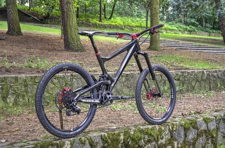

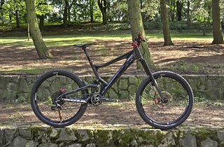

So sieht's aus: mein Antidote Lifeline Nano von der Seite

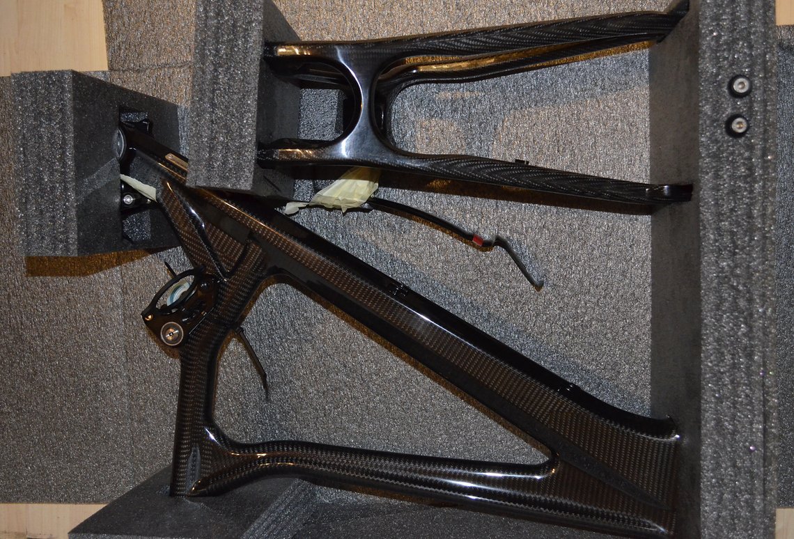

So fängt alles an: Wir begrüßen das Antidote Paket, in dem sich mein neuer Nano DH befindet.

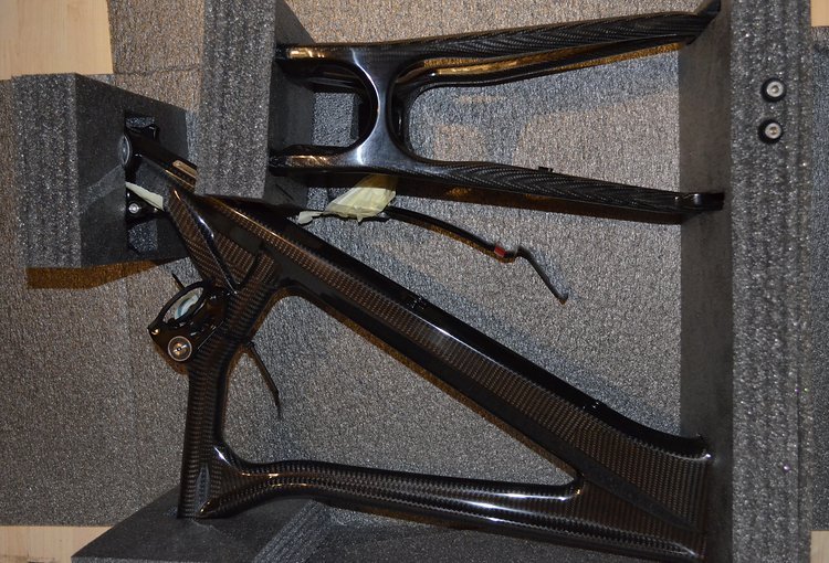

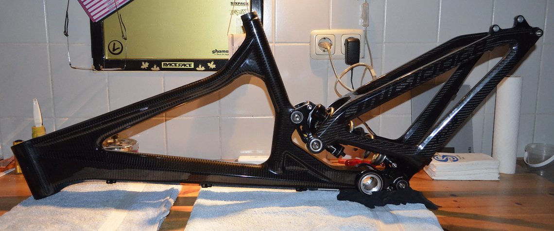

Erster Blick in den Karton, der Rahmen wird in Einzelteilen geliefert. Das spart Platz und bei der Montage sehe ich direkt, wie präzise hier gearbeitet worden ist.

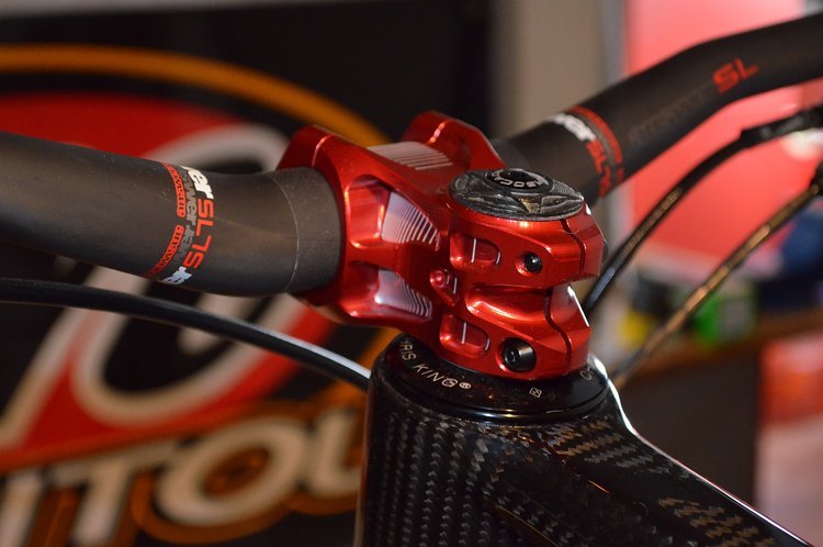

Um Gewicht zu sparen habe ich dann einige Tuningmaßnamen ergriffen und erste Farbkleckse platziert, wie den Hope FR Vorbau

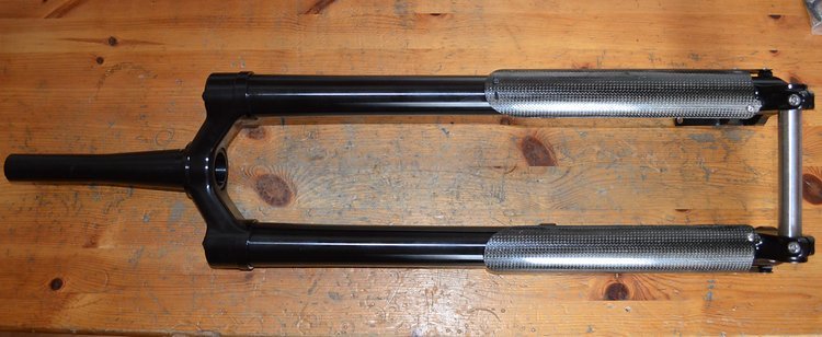

Intend SC 166
Intend SC 166 - Dann war die Gabel da... Dual Air, Zug- und Druckstufe, 1.930 g und gebaut von IBC-User Bommelmaster

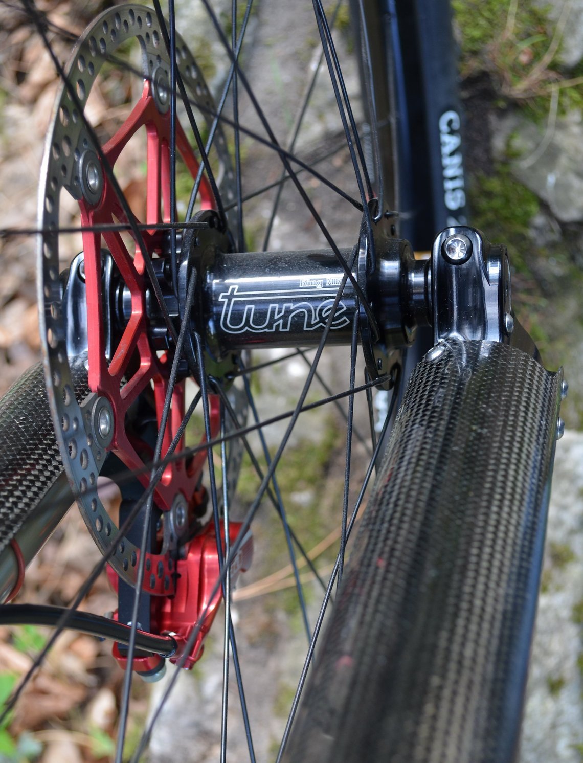

Tune Naben und WTB Felgen im neuen Laufradsatz
Tune Naben und WTB Felgen im neuen Laufradsatz - so kommt langsam eins zum anderen

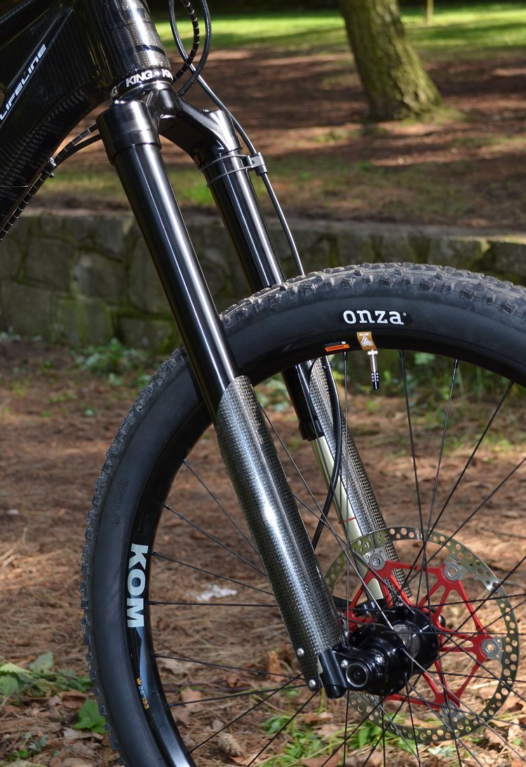

Intend SC166
Intend SC166 - ich mag Upside-Down-Gabeln und diese hat mich sofort begeistert. Im Gegensatz zur X-Fusion ist sie außerdem lieferbar gewesen...

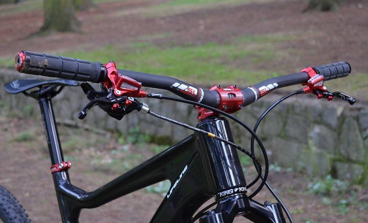

Nach der Gewichtskur sieht das Lifeline Cockpit deutlich bunter aus und ich bin bei unter 13 kg angekommen

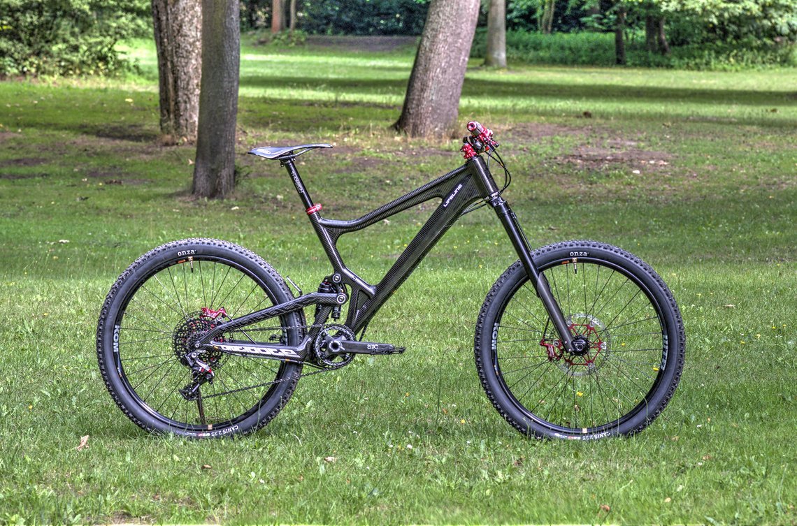

Das Antidote Lifeline Nano DH ist einer der ungewöhnlichsten Carbon-Rahmen, die es für Geld zu kaufen gibt: eine beeindruckende Formsprache, Sichtcarbon und die Anmutung eines echten Geräts. Kein Wunder, dass IBC-User Brainman – bekannt von seinem Rocky Mountain Pipeline BdW, sich eines dieser Räder aufgebaut hat. Und wie. So schafft er es direkt wieder, den Titel des Bike der Woche abzuräumen. Viel Spaß mit einem echten Kracher.
# So sieht's aus: mein Antidote Lifeline Nano von der Seite
# So fängt alles an: Wir begrüßen das Antidote Paket, in dem sich mein neuer Nano DH befindet.
# Erster Blick in den Karton, der Rahmen wird in Einzelteilen geliefert. Das spart Platz und bei der Montage sehe ich direkt, wie präzise hier gearbeitet worden ist.

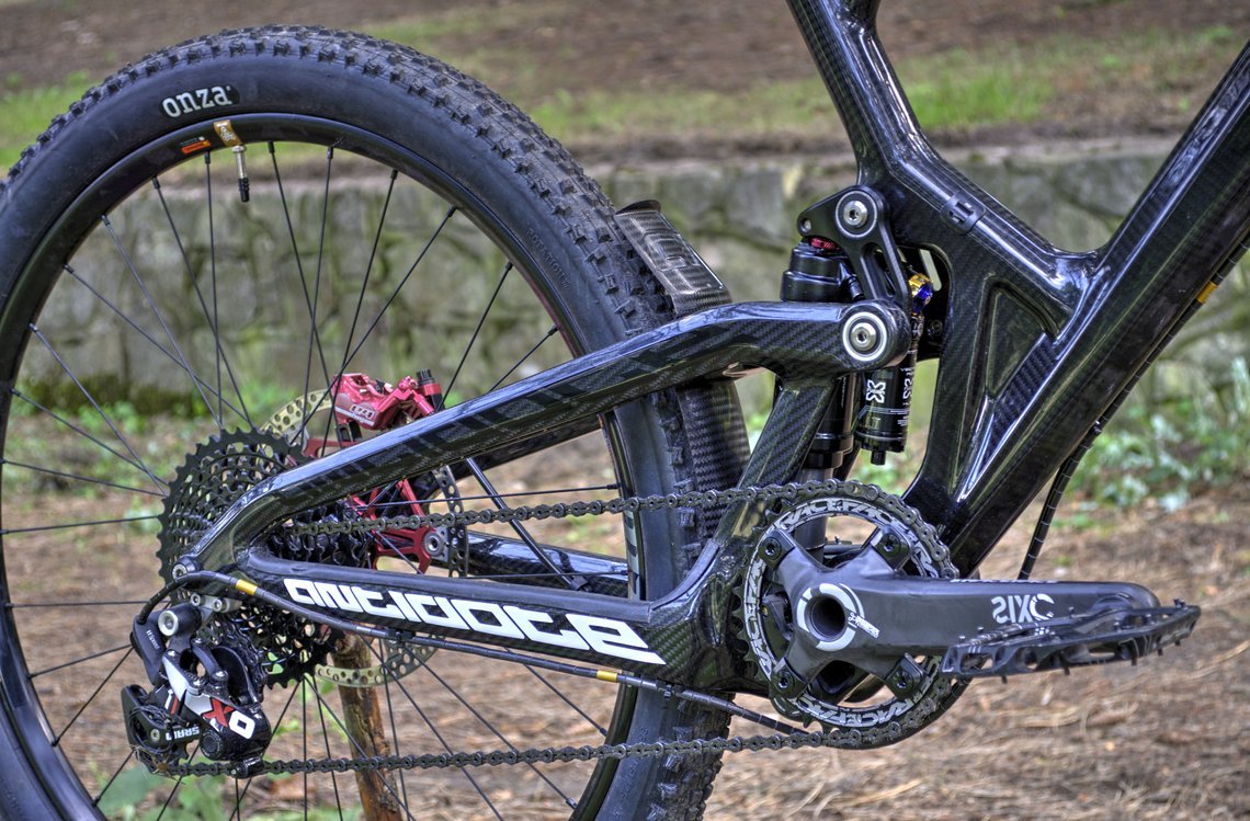

Irgendwie hatte ich immer im Kopf, ein solch feines Carbon-Bike sollte auch leicht sein. Also Coil gegen Air, Van gegen Float, V4 gegen E4, 2×10 gegen 1×11, Atlas Kurbel gegen SIXC Kurbel getauscht. Jetzt noch einen anderen Laufradsatz und es waren nur noch 13,3 kg. Dabei bin ich dann auch noch von der Stealth Optik, also alles schwarz, auf ein paar rote Farbtupfer umgestiegen, was mir sehr gut gefällt. Als dann die USD Gabel vom Bommelmaster kam, stand die 12 vor dem Komma, was sich auch auf das Fahrverhalten auswirkte. Das Bike lässt sich gut hoch treten, richtig flink auf den Trails surfen und bergab geht auch einiges. Da passt der Name “Nano DH” irgendwie. Ich habe mich noch nie so sicher und wohl auf einem Bike gefühlt wie auf dem Lifeline Nano, weshalb ich, jetzt nach 20 Jahren auf dem Mountainbike, sagen kann, es ist das beste Bike was ich je hatte. Klingt abgedroschen, ist aber so.
# Um Gewicht zu sparen habe ich dann einige Tuningmaßnamen ergriffen und erste Farbkleckse platziert, wie den Hope FR Vorbau
Intend SC 166
# Intend SC 166 - Dann war die Gabel da... Dual Air, Zug- und Druckstufe, 1.930 g und gebaut von IBC-User Bommelmaster

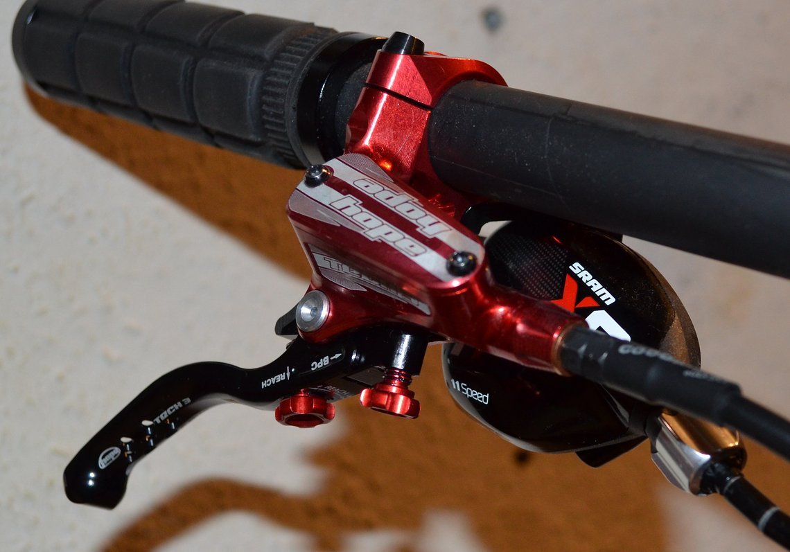

Hope Tech3 rot
# Hope Tech3 rot - Das nächst rote Teil und der 11 fach Trigger

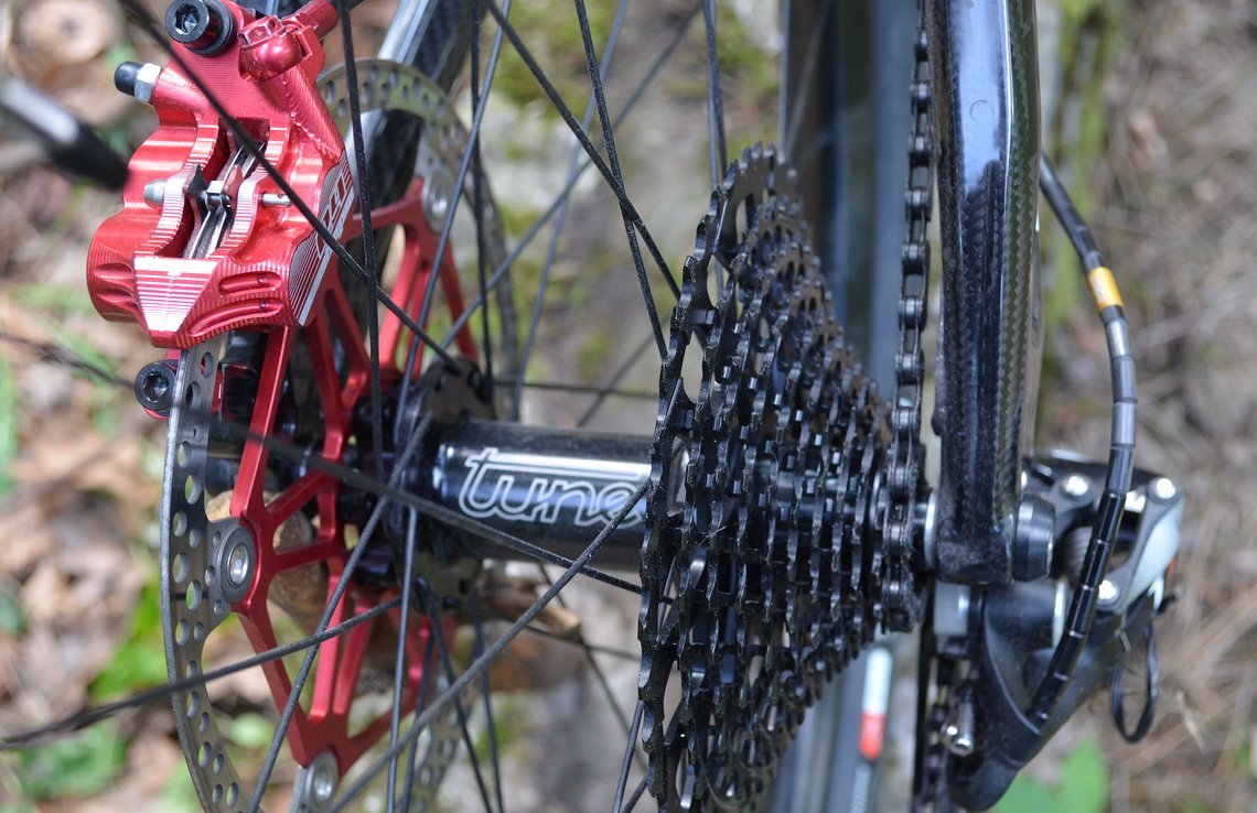

Tune Nabe hinten und die 11-fach Kassette der X01
# Tune Nabe hinten und die 11-fach Kassette der X01
# Tune Naben und WTB Felgen im neuen Laufradsatz - so kommt langsam eins zum anderen

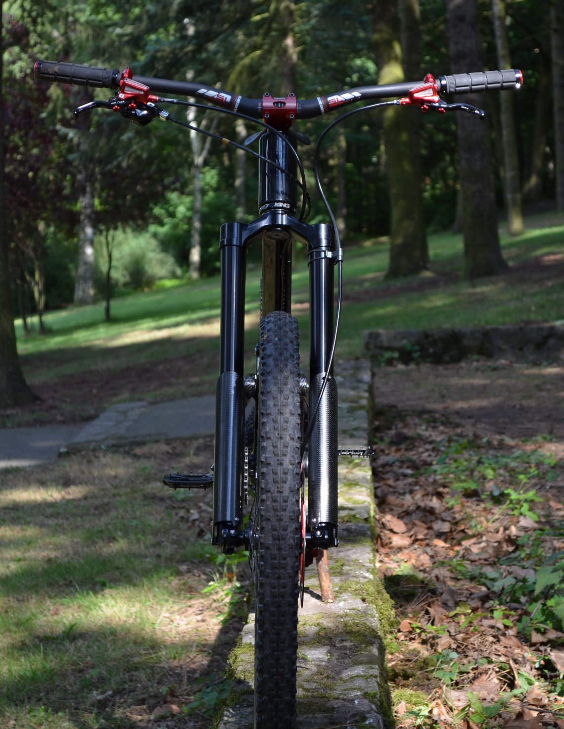

Lifeline front: Upside Down for the Win!
# Lifeline front: Upside Down for the Win!
Intend SC166
# Intend SC166 - ich mag Upside-Down-Gabeln und diese hat mich sofort begeistert. Im Gegensatz zur X-Fusion ist sie außerdem lieferbar gewesen...

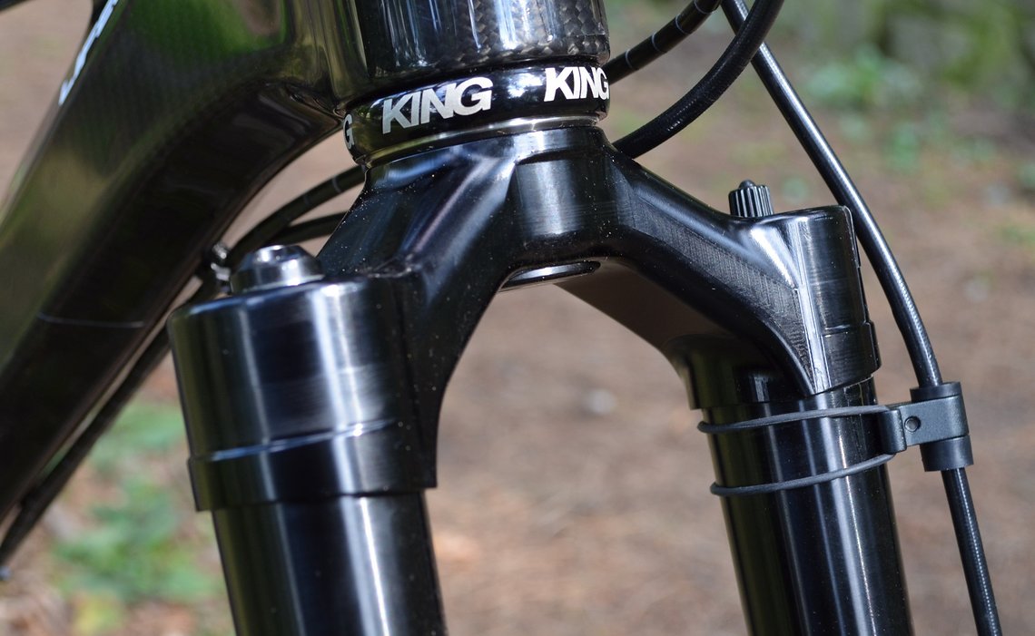

Intend SC166 Krone
# Intend SC166 Krone - das kann sich sehen lassen
# Nach der Gewichtskur sieht das Lifeline Cockpit deutlich bunter aus und ich bin bei unter 13 kg angekommen

Technische Daten Antidote Lifeline Nano DH
Rahmen: Lifeline Nano DH in Größe “L” mit 165 mm Federweg
Gabel: Intend 166 SC Upside Down (Homemade by “BommelMaster”) Dual Air, Zugstufe und Lowspeed Druckstufe extern verstellbar. Highspeed Druckstufe intern einstellbar.
Dämpfer: X-Fusion Fector HLR Air 222/69
Steuersatz: Chris King inSet5
Bremse: Hope Tech3 E4 rot, vorne 203 mm hinten 180 mm
Vorbau: Hope FR 50 mm 31,8 rot
Lenker: Answer ProTaper Carbon SL 780
Griffe: OURY
Felgen: WTB i23 KOM 23–559
Naben: Tune King MK und Kong MK 110/20 – 150/12
Reifen: Onza Canis 26 x 2.25″ FRC 65a
Kurbel / Innenlager: Race Face SIXC + Chris King Innenlager
Kettenblatt: Race Face 30–34Z NW (je nach dem)
Kettenführung:
Schalthebel: Sram X01 11fach
Schaltwerk: Sram X01 11fach
Pedale: Race Face Atlas bzw. Straitline AMP (bin noch am probieren)
Zughüllen: Nokon Carbon
Kette: KMC X11SL schwarz
Kassette: Sram X01 11fach
Sattel: Selle Italia SLR Carbonio
Sattelstütze: Thomson Masterpiece
Sattelklemme: Hope 34,9 mm
Sonstiges:
Mal davon abgesehen das der Rahmen an sich schon ein Highlight ist, so sticht natürlich die Gabel raus. Ich mag nun mal USD Gabeln und so habe ich vor über einem Jahr die X-Fusion Revel HLR vorbestellt gehabt. Da allerdings absehbar war, dass sich das zieht wie ein Kaugummi (sie ist bis heute nicht verfügbar) kam mir das Angebot von User “BommelMaster”, mir eine seiner Gabeln mit zu fertigen, ganz recht. Die gab es zwar auch nicht von heute auf morgen, aber er hat es durchgezogen, so das die Gabel am Sommeranfang hier ankam.
Das Warten hat sich gelohnt: Die Dual Air Luftfeder funktioniert hervorragend und steht gut im Federweg. Wegsacken gibt es nicht und auch die Dämpfung macht ihren Dienst gut. Nach einem Ölwechsel und einer kleinen Anpassung des Zugstufen Shim Stacks funktioniert alles so wie es soll und das bei einem Gewicht von 1.930g. Und obwohl es eine USD SC Gabel ist, ist dank der 20 mm Stahlachse die Verwindungssteifigkeit völlig in Ordnung. Alles in allem habe ich es nicht bereut, die Gabel in meinem Lifeline zu verbauen.
