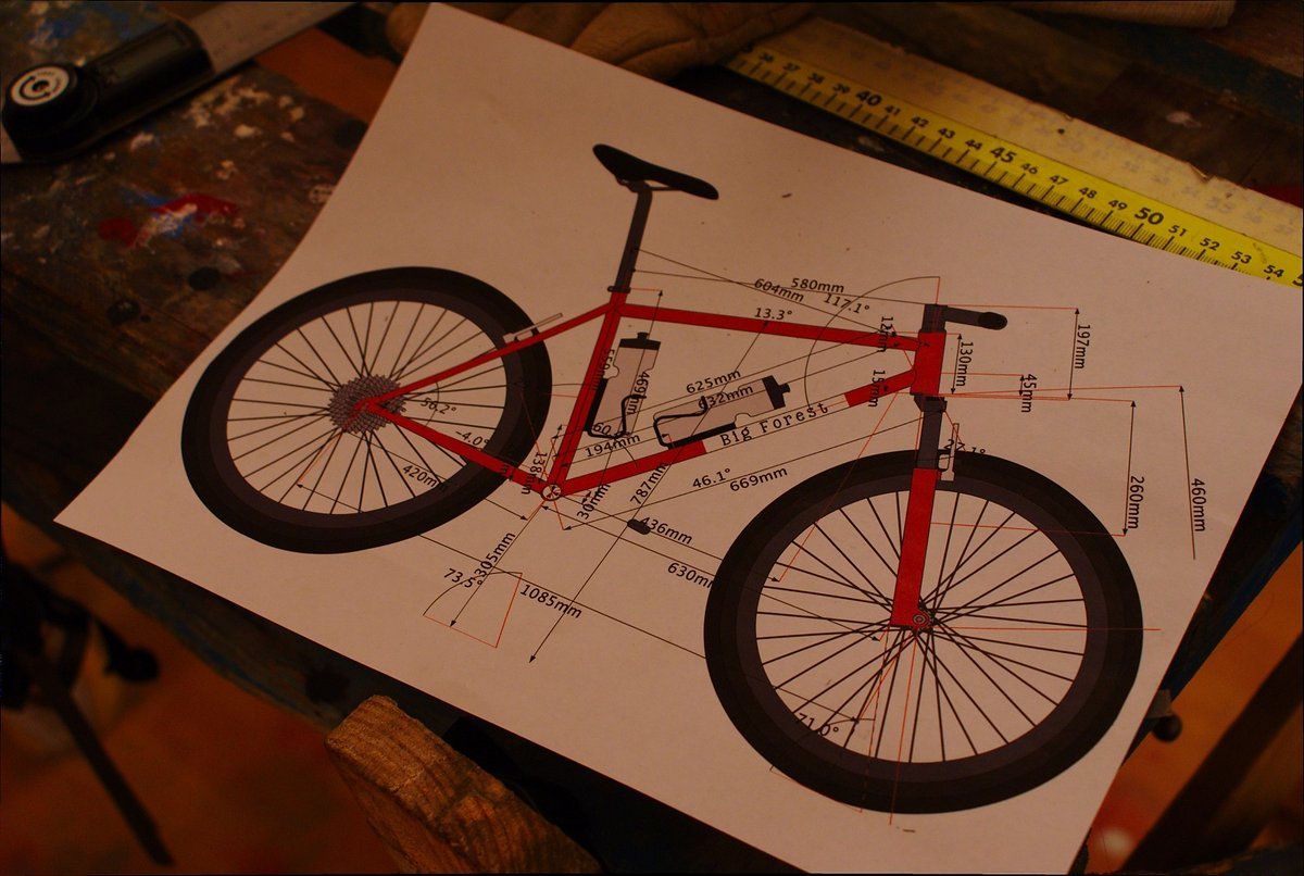

Mit dieser Lego-Anleitung hat alles angefangen
Mit dieser Lego-Anleitung hat alles angefangen - Ob das was wird? Die eigene Geometrie für meinen Stahl-Maßrahmen inklusive dem angestrebten Look.

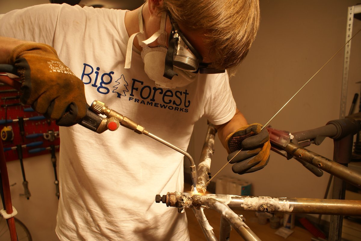

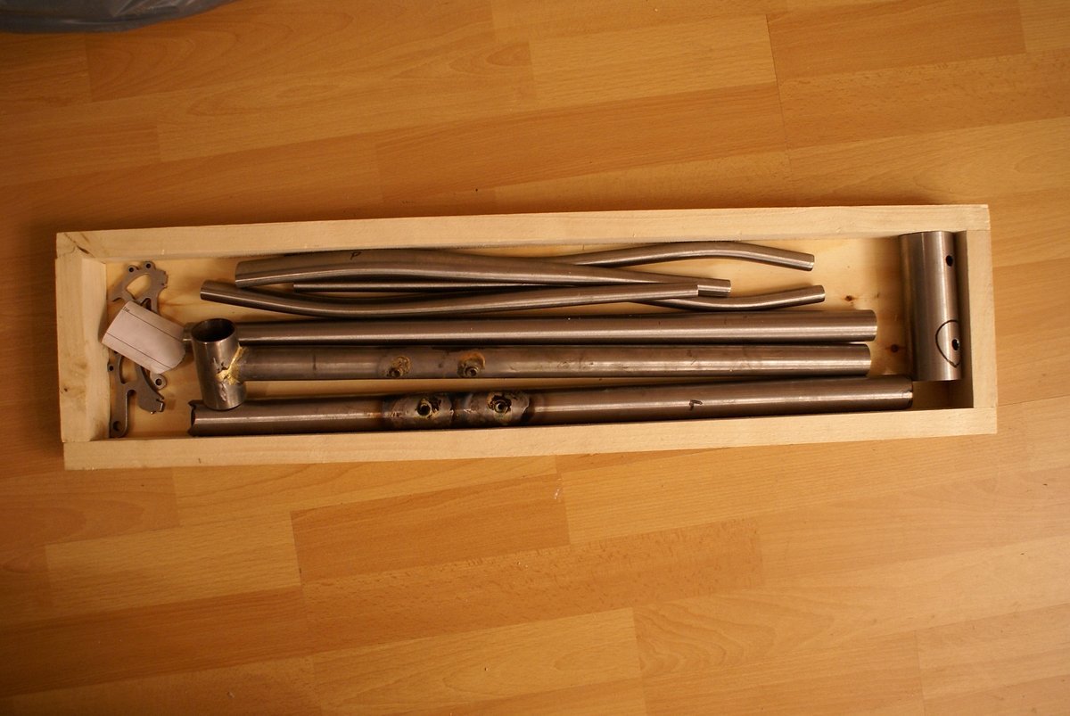

Kiste Blech
Kiste Blech - Wer hat schon so ein Foto von seinem Rahmen? Ausgehend von diesem Rohmaterial haben wir uns an die Arbeit gemacht.

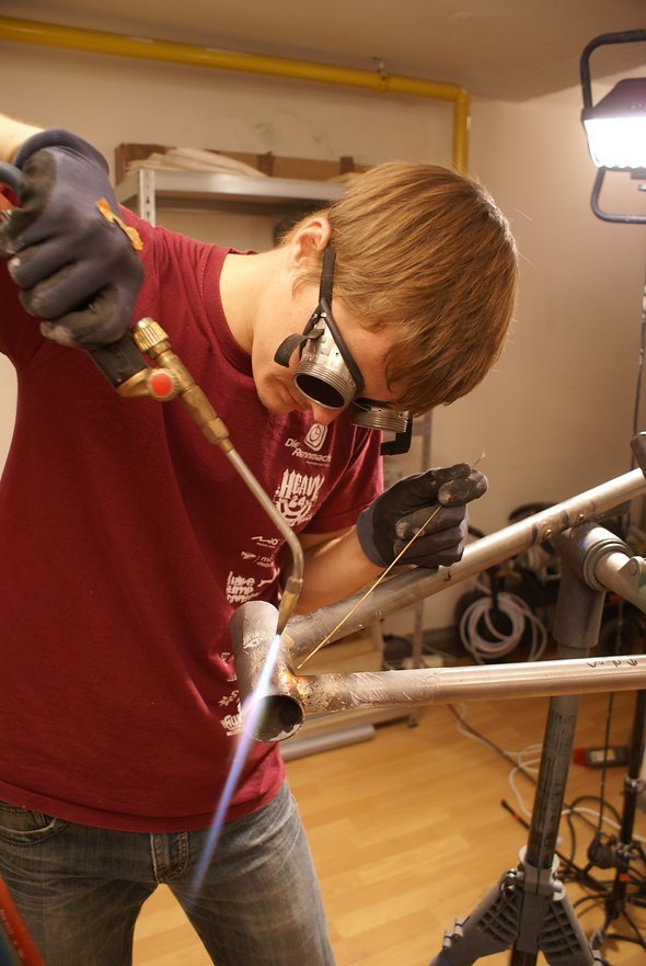

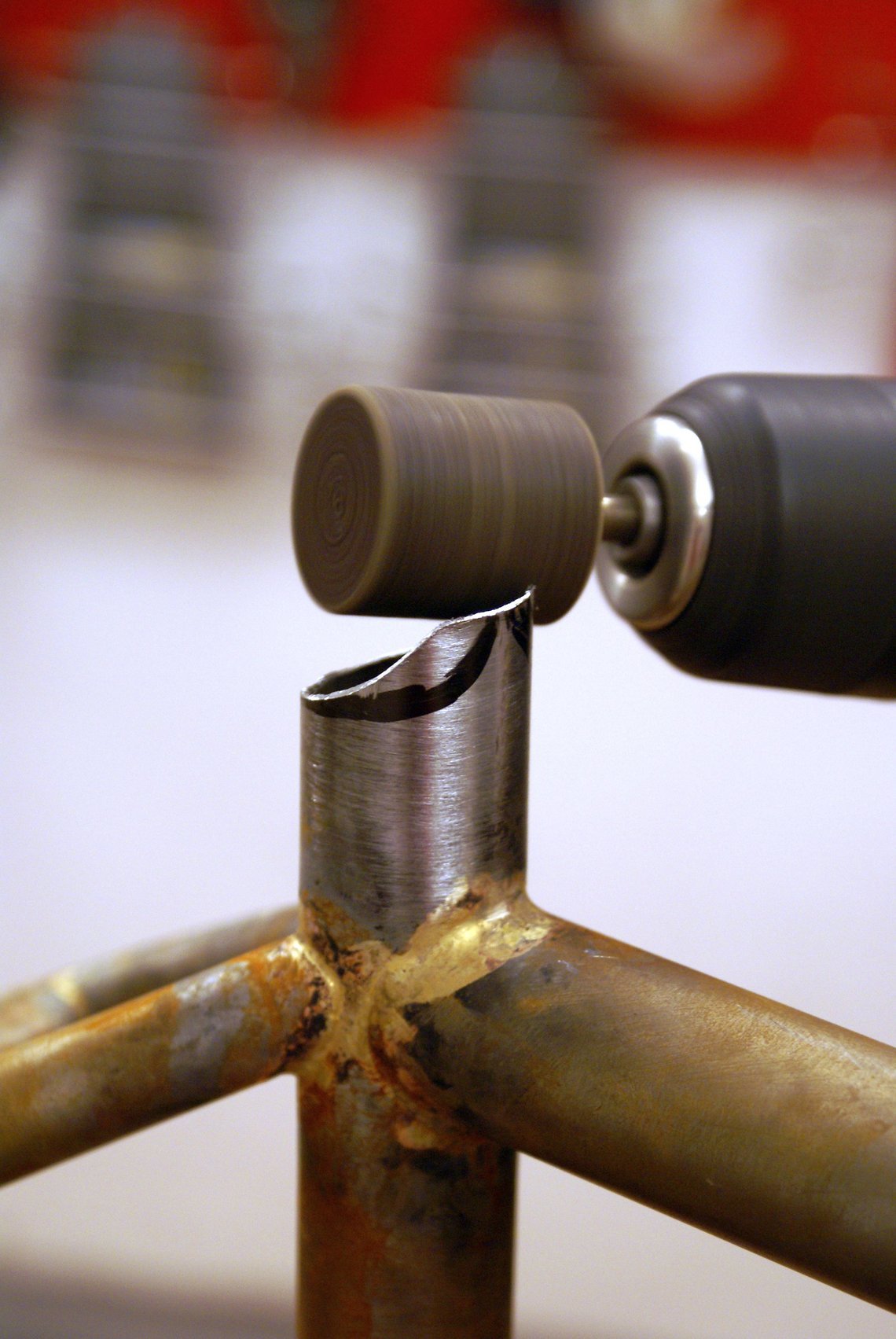

So schnell wird man zum Rahmenbauer: Bei der Arbeit am Steuerrohr
So schnell wird man zum Rahmenbauer: Bei der Arbeit am Steuerrohr - Auftragen der Fillets, die dem Rahmen den einmaligen Look geben.

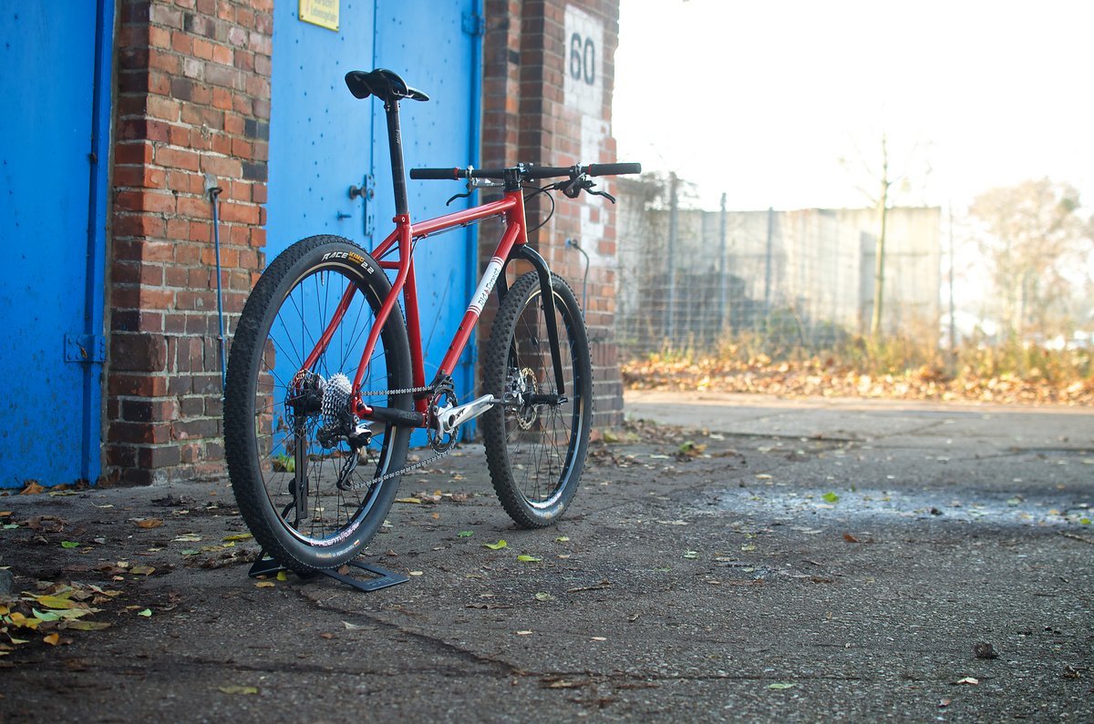

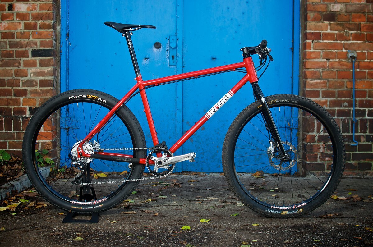

Seitenansicht des fertig aufgebauten Big Forest Schmuckstücks
Seitenansicht des fertig aufgebauten Big Forest Schmuckstücks - bei mir dauert es nie lange, bis ein fertiger Rahmen als komplett aufgebautes Bike vor mir steht. Wichtiges Kriterium: ein gutes Rad braucht eine anständige Sattelüberhöhung. In diesem Fall sind es immerhin 11 cm.

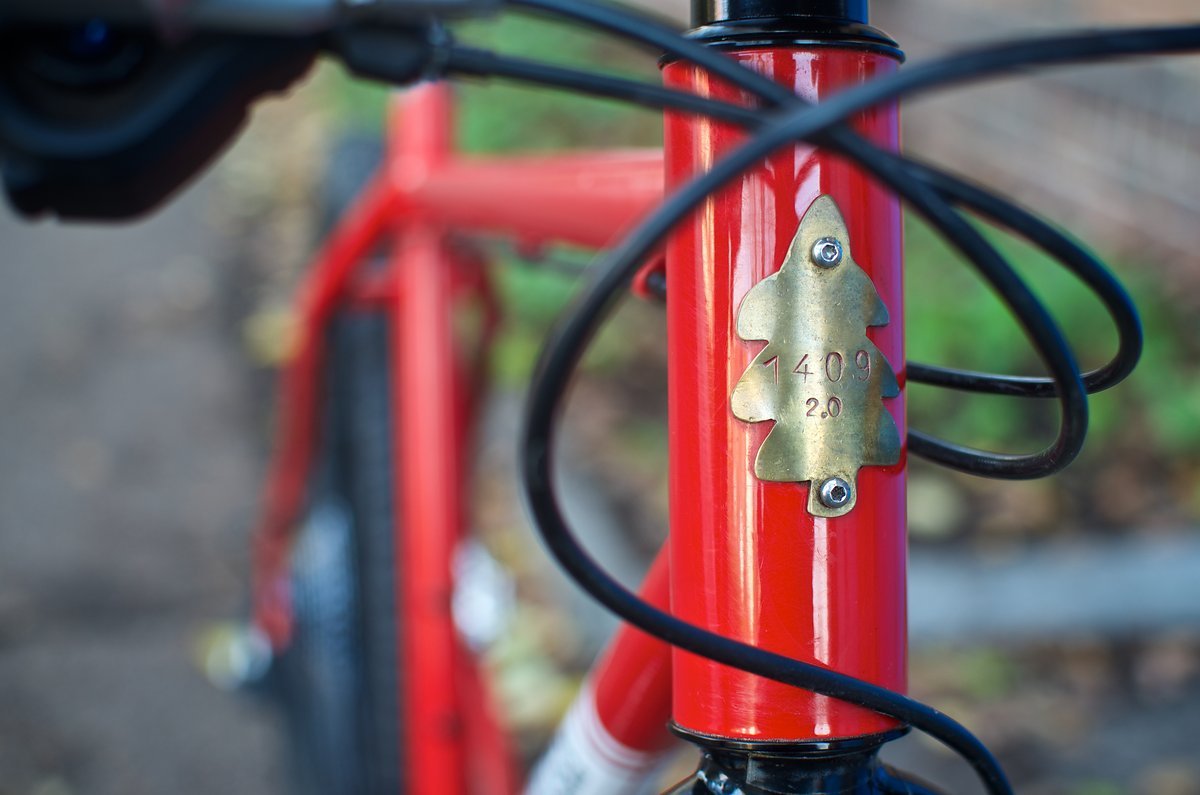

Headbadge
Headbadge - Das handgefertigte Headbadge. Als Farbe für die Zahlen habe ich mir Nagellack meiner Freundin geliehen <img src="/img/emoticons/smile.gif" alt="">

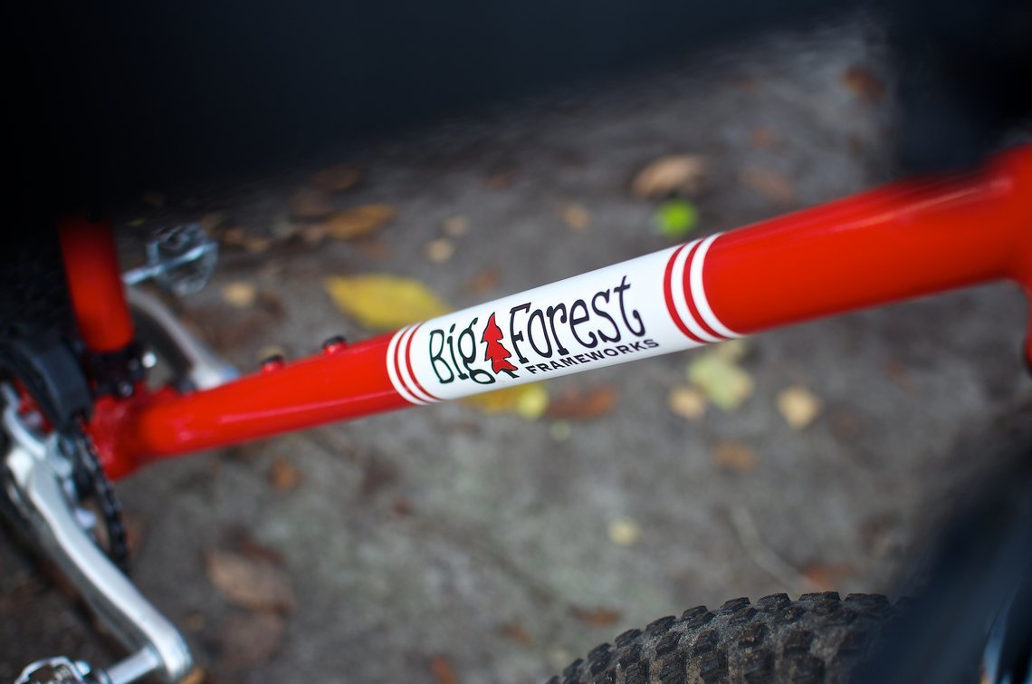

Big Forest Frameworks
Big Forest Frameworks - Rahmenbau in Potsdam

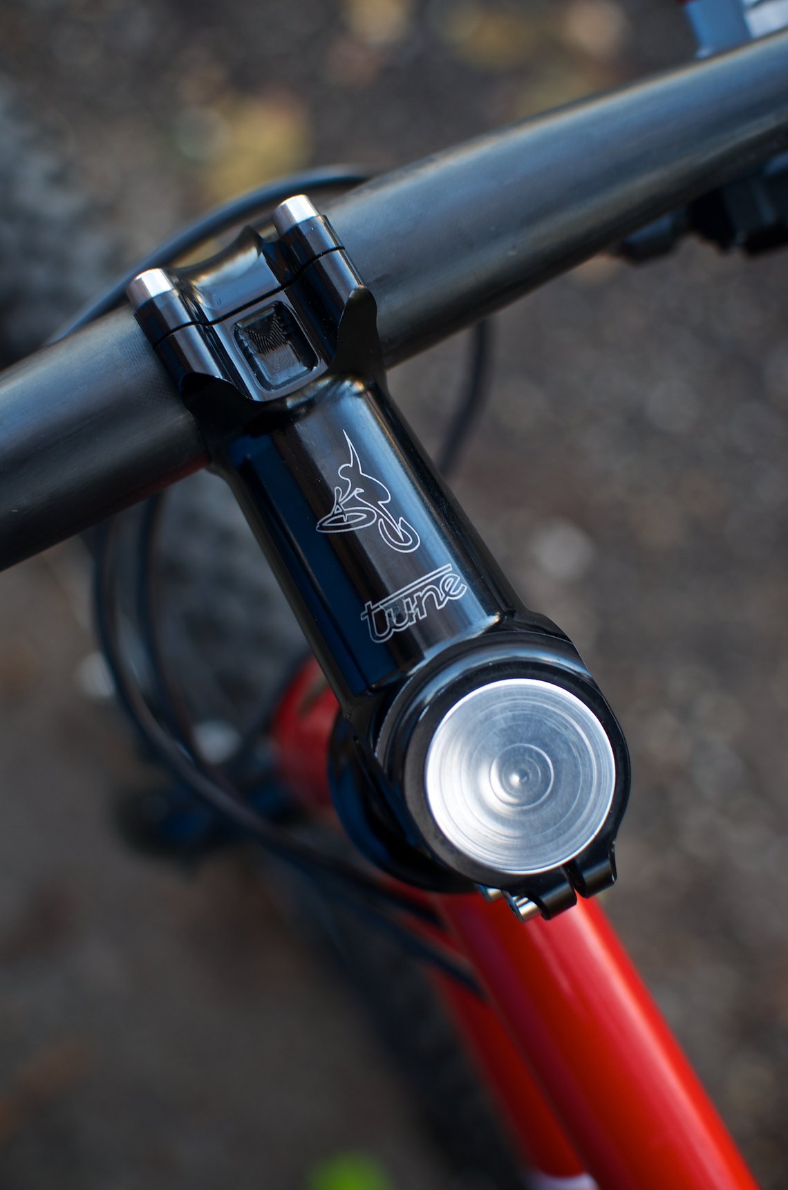

Vorbau mit Kappe
Vorbau mit Kappe - Kappe ist selbst gedreht. Der Steuersatz wird vorher über einen Expander gespannt.

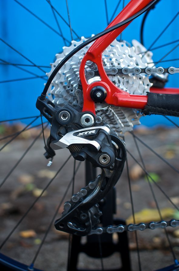

Das selbst ausgewählte Ausfallende sowie der Antriebsstrang
Das selbst ausgewählte Ausfallende sowie der Antriebsstrang - XTR 981 mit XT-Kassette (10-fach muss reichen) und SLX-Kette

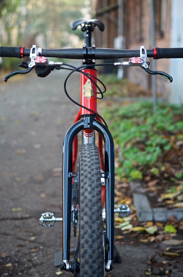

Front
Front - mit Starrgabel für den Winter. Im Sommer wird auf Federgabel umgerüstet, wodurch das Gewicht gefährlich nahe an die 10 kg-Marke heran rückt <img src="/img/emoticons/wink.gif" alt="">.

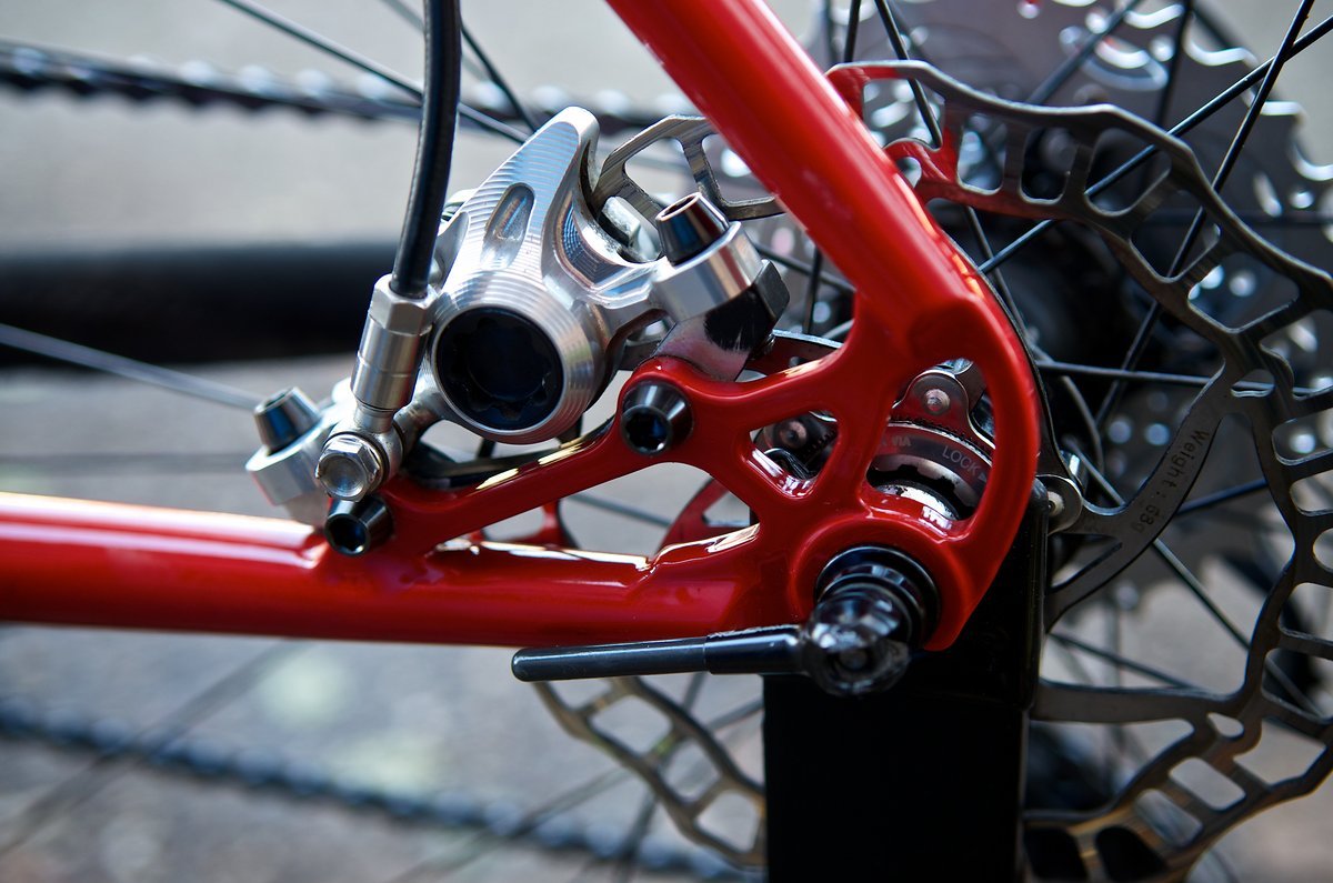

Bremsseite der Ausfallenden
Bremsseite der Ausfallenden - hier ist mir ein besonders schlanker Look wichtig gewesen, den es bei Stahl in der Regel mit IS-Aufnahme gibt. Der Hope X2 Sattel sitzt direkt an der Kettenstrebe.

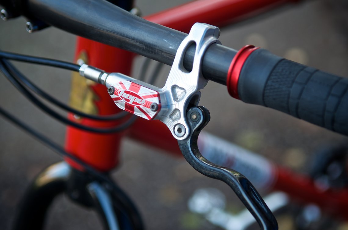

Bremshebel
Bremshebel - Feinstes Handwerkszeug aus England, selbstverständlich im passenden Look für das Gesamtkunstwerk.

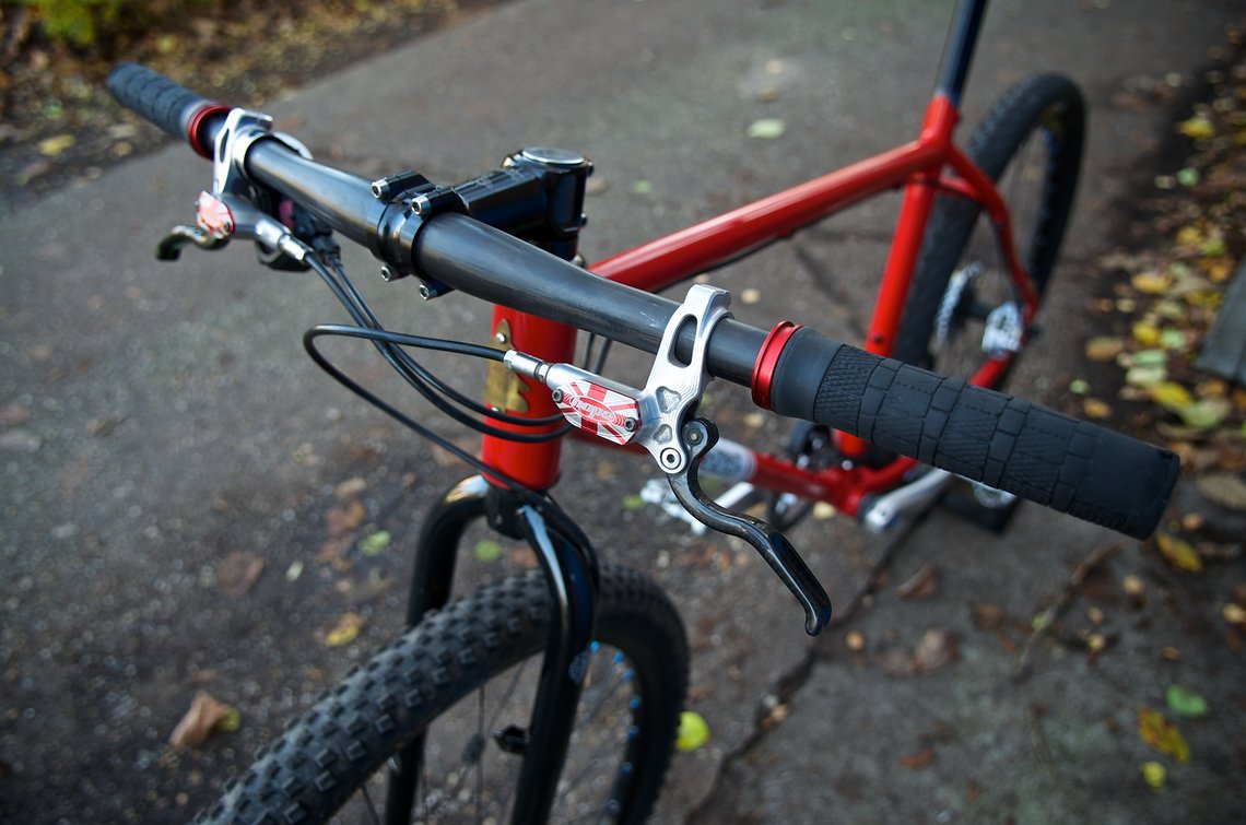

Lenkzentrale
Lenkzentrale - Der gecleante Race Face Next XC Lenker mit Hope an Tune.
# Mit dieser Lego-Anleitung hat alles angefangen - Ob das was wird? Die eigene Geometrie für meinen Stahl-Maßrahmen inklusive dem angestrebten Look.

Kiste Blech
# Kiste Blech - Wer hat schon so ein Foto von seinem Rahmen? Ausgehend von diesem Rohmaterial haben wir uns an die Arbeit gemacht.
# So schnell wird man zum Rahmenbauer: Bei der Arbeit am Steuerrohr - Auftragen der Fillets, die dem Rahmen den einmaligen Look geben.
# Seitenansicht des fertig aufgebauten Big Forest Schmuckstücks - bei mir dauert es nie lange, bis ein fertiger Rahmen als komplett aufgebautes Bike vor mir steht. Wichtiges Kriterium: ein gutes Rad braucht eine anständige Sattelüberhöhung. In diesem Fall sind es immerhin 11 cm.
Bei der Wahl der Geometrie und der verwendeten Standards, wie zum Beispiel dem 44er Steuerrohr oder dem klassischen BSA-Tretlager, kam es mir besonders auf Langstreckentauglichkeit, Langlebigkeit und Zuverlässigkeit an. Ich schraube zwar sehr gern an meinen Rädern, aber nichts nervt mich mehr als irgendwelche unschönen Lösungen, die nur wegen irgendwelcher Steifigkeitswerte entwickelt werden. Ein Pressfit-Innenlager würde mir zum Beispiel nicht mehr so schnell ans Rad kommen.
Headbadge
# Headbadge - Das handgefertigte Headbadge. Als Farbe für die Zahlen habe ich mir Nagellack meiner Freundin geliehen
# Big Forest Frameworks - Rahmenbau in Potsdam
Vorbau mit Kappe
# Vorbau mit Kappe - Kappe ist selbst gedreht. Der Steuersatz wird vorher über einen Expander gespannt.
# Das selbst ausgewählte Ausfallende sowie der Antriebsstrang - XTR 981 mit XT-Kassette (10-fach muss reichen) und SLX-Kette
Ich habe mich auch ganz bewusst für 26 Zoll entschieden. Ich bin vorher über einen längeren Zeitraum ein 29er gefahren und konnte mir eine Meinung dazu bilden. Das hat mich weder optisch noch fahrtechnisch überzeugt. Der Aufbau lief dann eigentlich relativ zügig ab, da ich es bereits beim Heavy24 in Chemnitz fahren wollte. Ich kann einen Rahmen nicht lange liegen lassen. Wenn ich ihn kriege, steht meist am gleichen Tag auch noch das fertige Rad vor mir.

Front
# Front - mit Starrgabel für den Winter. Im Sommer wird auf Federgabel umgerüstet, wodurch das Gewicht gefährlich nahe an die 10 kg-Marke heran rückt .
# Bremsseite der Ausfallenden - hier ist mir ein besonders schlanker Look wichtig gewesen, den es bei Stahl in der Regel mit IS-Aufnahme gibt. Der Hope X2 Sattel sitzt direkt an der Kettenstrebe.

Bremshebel
# Bremshebel - Feinstes Handwerkszeug aus England, selbstverständlich im passenden Look für das Gesamtkunstwerk.
Lenkzentrale
# Lenkzentrale - Der gecleante Race Face Next XC Lenker mit Hope an Tune.
