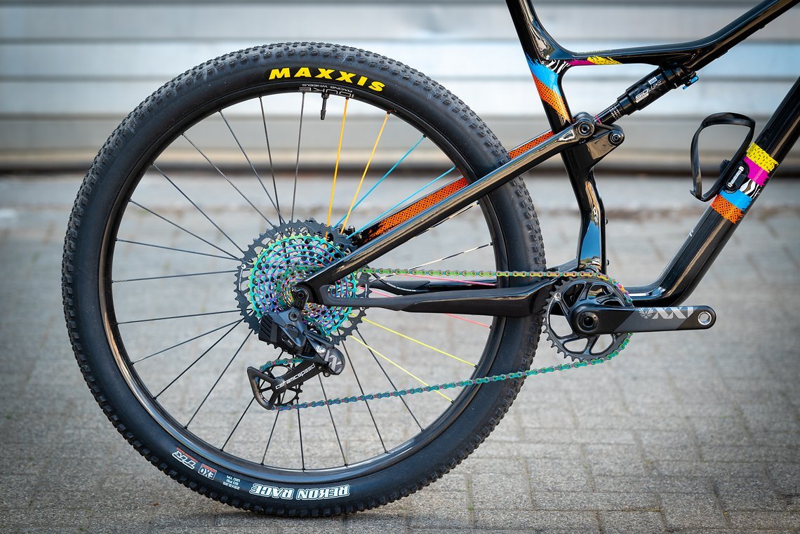

Am Hinterbau arbeitet ein RockShox SidLuxe Ultimate Dämpfer

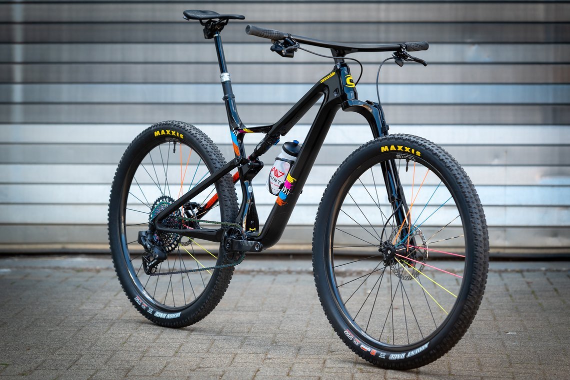

MTB-News.de: Hallo keroson, dein Cannondale Scalpel SE begeistert nicht nur mit der schicken Optik, sondern auch mit dem absolut edlen Aufbau. Wie ist es zu deinem Bike gekommen, das wir heute als Bike der Woche vorstellen?
Ich habe vorletztes Jahr im Herbst den Rahmen das erste Mal gesehen und war sofort irgendwie verknallt. Ich fand und finde den Farbmix des Rahmens einfach gelungen, sehr dezent mit ein paar Farbtupfern. Da ich schon länger mit einem leichten Trail-Tourenbike geliebäugelt habe, mit dem ich auch wieder längere Touren oder auch mal einen Alpenmarathon fahren kann (damals stand nur ein Enduro daheim), waren der Rahmen und die Gabel – Lefty ist bei Cannondale ja fast ein „Must-have“ – ziemlich schnell gesetzt.
Dann ging es quasi um die Parts. David von Pirope war da meine erste Anlaufstelle, da ich die Laufräder von PiRope in meinem Enduro schon über 3 Jahre fahre und ziemlich zufrieden damit bin. „So sieht der Rahmen aus, was können wir machen“. Herausgekommen ist ein extrem leichter Laufradsatz (1.120 g) der trotzdem für den Einsatzbereich passend breite Felgen hat und optisch mein Highlight am ganzen Rad ist.
Die XX1 AXS und die Reverb habe ich auch schon am Enduro, die waren klar gesetzt, wobei es ziemlich lange gedauert hat, bis ich die passende Kurbel für Cannondale SI hatte. Gleiches gilt für Sattel und Griffe. Nach Lenker und Vorbau habe ich tatsächlich länger suchen müssen. Hier hat mich lange kaum was angesprochen. Ich wollte etwas Leichtes, am liebsten eine Einheit (wegen der Optik) und trotzdem mindestens 780 mm Lenkerbreite haben. Zum Glück hat dann zu der Zeit Bike-Ahead „The Unit“ vorgestellt und da habe ich mir dann direkt eine Lenker-Vorbau-Kombi bestellt.
Zum Schluss konnte ich auch noch eine Piccola HD ergattern und alles montiert wurde es dann von dem Mechaniker meines Vertrauens (Alex), der ein absoluter Bike-Nerd ist, und es sich nicht nehmen lassen wollte, so einen Dreambuild zusammenzuschrauben, und auch die ein oder andere Schraube noch mit einer Titanschraube aus seiner „Restekiste“ ersetzt hat.

Worauf hast du beim Aufbau deines Bikes besonders geachtet?
Mir ging es darum, ein möglichst leichtes Rad aufzubauen, mit dem ich aber trotzdem bergab nur sehr wenige Kompromisse eingehen muss – und es sollte auch optisch am Ende sehr stimmig und aufgeräumt sein.

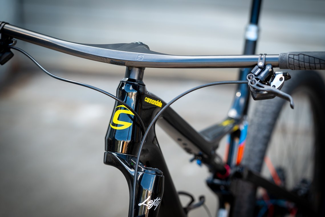

Die Lenker-Vorbau-Einheit The Unit aus dem Hause BikeAheadComposite sorgt für eine extrem aufgeräumte Optik
# Die Lenker-Vorbau-Einheit The Unit aus dem Hause BikeAheadComposite sorgt für eine extrem aufgeräumte Optik

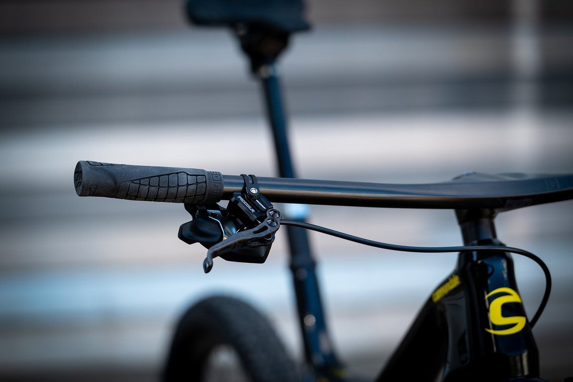

Verzögert wird an einem Bike aus Freiburg natürlich mit einer Trickstuff Piccola Carbon HD
# Verzögert wird an einem Bike aus Freiburg natürlich mit einer Trickstuff Piccola Carbon HD

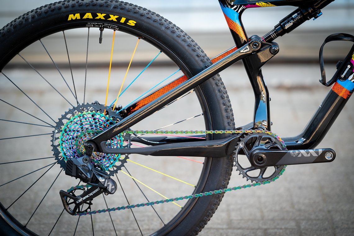

Knackige Schaltvorgänge garantiert die SRAM XX1 AXS
# Knackige Schaltvorgänge garantiert die SRAM XX1 AXS

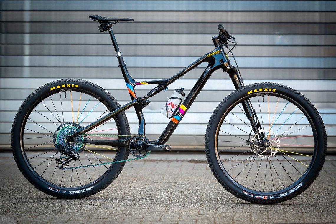

Technische Daten: Cannondale Scalpel SE 2021
Rahmen: Cannondale Scalpel SE – XL
Gabel: Cannondale Lefty Ocho Carbon 120 mm
Dämpfer: RockShox SidLuxe Ultimate
Bremsen: Trickstuff Piccola Carbon HD
Lenker: BikeAheadComposite The Unite (Lenker-Vorbau-Einheit)
Griffe: SQLab 711 R
Felgen: PiRope RL LUCKY JACK 6ters 28/26 mm
Naben: PiRope RL LUCKY JACK 6ters
Reifen: Maxxis Ardent/Recon Race 29×2,35 EXO
Kurbel + Innenlager: SRAM XX1 Eagle DUB SI + DUB Innenlager
Kettenblatt / Kettenblätter: SRAM 34Z X-Sync 2
Kettenführung / Umwerfer:
Schalthebel: SRAM XX1 AXS
Schaltwerk: SRAM XX1 AXS mit Ceramic Speed Käfig
Pedale: Shimano XTR Pd-M9100
Kette: SRAM XX1 Eagle rainbow
Kassette: SRAM XX1 Eagle rainbow
Sattel: SQLab 612 Carbon 14 cm
Sattelstütze: SRAM Reverb AXS 150 mm
