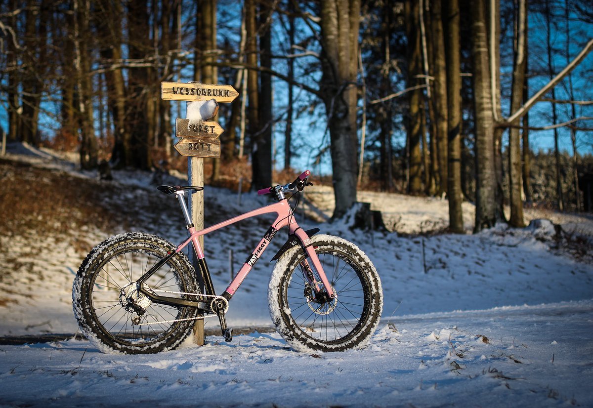

Perfekte Bedingungen für den ersten Ausflug im Schnee
Perfekte Bedingungen für den ersten Ausflug im Schnee - kann das Fat-Bike halten, was es in der Theorie verspricht?

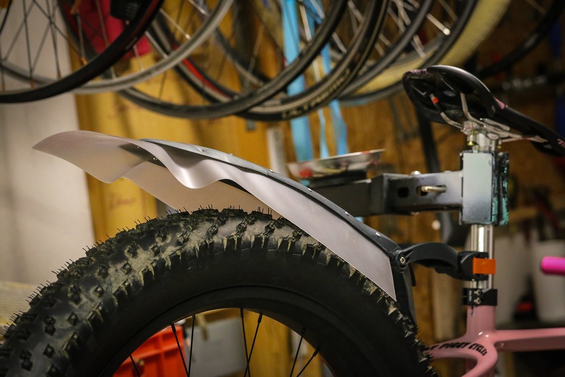

So könnte das passende Fat-Bike Schutzblech aussehen... noch ein Prototyp sagen wir mal

Gemeinsam im Wintersport: Mein Fat-Bike muss vor allem mein Snowboard ersetzen ;)
Ausgedehnte Schneetouren sind mit den breiten 4,6" Reifen kein Problem
Ausgedehnte Schneetouren sind mit den breiten 4,6" Reifen kein Problem - das Rad macht unheimlich viel Spaß und dank des geringen Gewichts lässt es sich richtig gut bewegen.
Auf dem Trail zeigt sich: das Teil macht einfach Spaß!

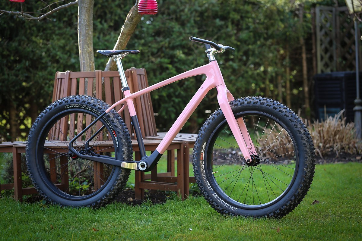

Eine neue Woche, und ein neues Bike der Woche – uns was für eines: Mit seinem von Grund auf selbst aufgebauten und gestalteten Dengfu FM 190 Carbon Fatbike zeigt IBC-User madone, wie man ohne großes Budget ein absolut individuelles Fatbike auf die breiten Räder stellt. 4,6″ Reifenbreite und ein einmaliges Erscheinungsbild tun ihr übriges dafür, dass dieses Bike anders ist als fast alle anderen. Ein FATtes Piggy eben. Viel Spaß mit einem weiteren fetten Bike der Woche.
Auffällig ist es - das muss ich zugeben
# Auffällig ist es - das muss ich zugeben
Bike der Woche
Dengfu FM 190 Carbon Fatbike – madone
MTB-News.de: Hey Horst, Gratulation zu deinem Knaller-Fat-Bike! Wie ist es zu diesem Bike gekommen, das wir heute als Bike der Woche vorstellen wollen?
Servus IBC,
ich freue mich sehr die Chance zu haben, euch heute mein alles Andere als gewöhnliches Fat-Bike zu präsentieren! Wie es dazu gekommen ist? Nun, das will ich gerne erzählen.
Nachdem die 3 Tage Probefahrt auf einem Salsa Mukluk (Dank an Michi vom Radhaus Starnberg) mehr als Spaß gemacht hat wollte ich auch ein Dickerchen. Kurz war die Überlegung ein fertiges Bike zu kaufen, doch leider ist ja praktisch nix halbwegs finanzierbares und leichtes lieferbar. Daher kam ich auf einen China-Rahmen der individuell gestaltet werden sollte.
Ich hatte ein ähnliches Projekt schon in der 29er Ecke und das hat im Prinzip gut geklappt. Also wurden der Rahmen und die Laufräder von Dengfu bestellt. Das wird den wenigsten etwas sagen aber das macht nichts. Der Kontakt nach China war sehr nett und hilfsbereit und dank Google Translator ging es recht unkompliziert. So die Teile für ein Bike zu kaufen ist natürlich schon eine spannende Geschichte.
Ziel ist ein individuelles, halbwegs leichtes Bike mit Lackierung gewesen, wobei das Design schon fest stand. Nachdem Chris Chance bei der Fangemeinde seiner Räder nachfragte, wie seine neuen Bikes aussehen sollten, war das FAT Bike ja auch naheliegend. Bei seiner Umfrage bekam er von mir eine klare Ansage, und jetzt halt noch ein Bild wie die aussehen sollten. Mich freut es auch, wenn er wieder im Geschäft ist, solche Typen braucht die Branche.
Leichte Probleme traten beim Verzollen über die GDSK (Gesellschaft der Schnellkuriere, Anm. d. Red.) auf, da die Teile zwar auf einer Rechnung standen aber aus zwei zeitlich versetzten Lieferungen bestand. Mit etwas Geduld und Telefonaten ging das dann doch nochmal gut. Kurz kam im Forum dann die Diskussion auf, ob der Rahmen ein ungelabelter Top-Hersteller Rahmen sein könnte.
Aber das der China-Rahmen nicht mit einem Borealis oder Canyon gleichzusetzen ist, sollte eigentlich jedem klar sein. Das betrifft die Details, das Design, die Seele und auch den Preis. Mit wie viel Kompromiss man in den angesprochenen Kategorien leben kann, muss man halt individuell für sich entscheiden. Bei mir kam der China-Rahmen ins Haus, da ich zu viele andere Räder habe, als das ich mir ein zusätzliches teures Rahmenset aufbauen könnte (meine anderen Bikes will ich behalten und eben nicht verkaufen). In erster Linie geht es bei mir ums Fahren und auch zum Teil ums Basteln.

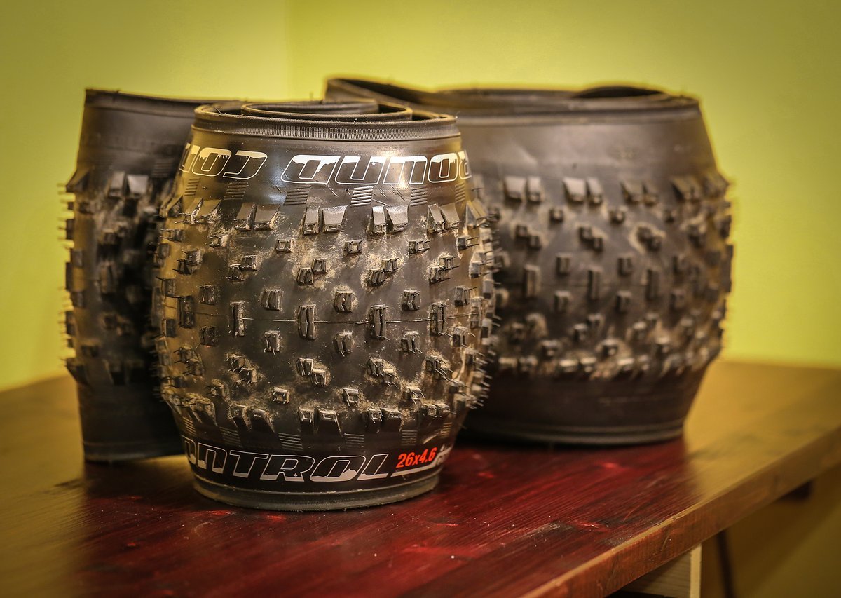

Womit beginnt der Aufbau eines Fat-Bikes? In meinem Fall sind es die 26 x 4,6" großen Specialized Ground Control Reifen
# Womit beginnt der Aufbau eines Fat-Bikes? In meinem Fall sind es die 26 x 4,6" großen Specialized Ground Control Reifen

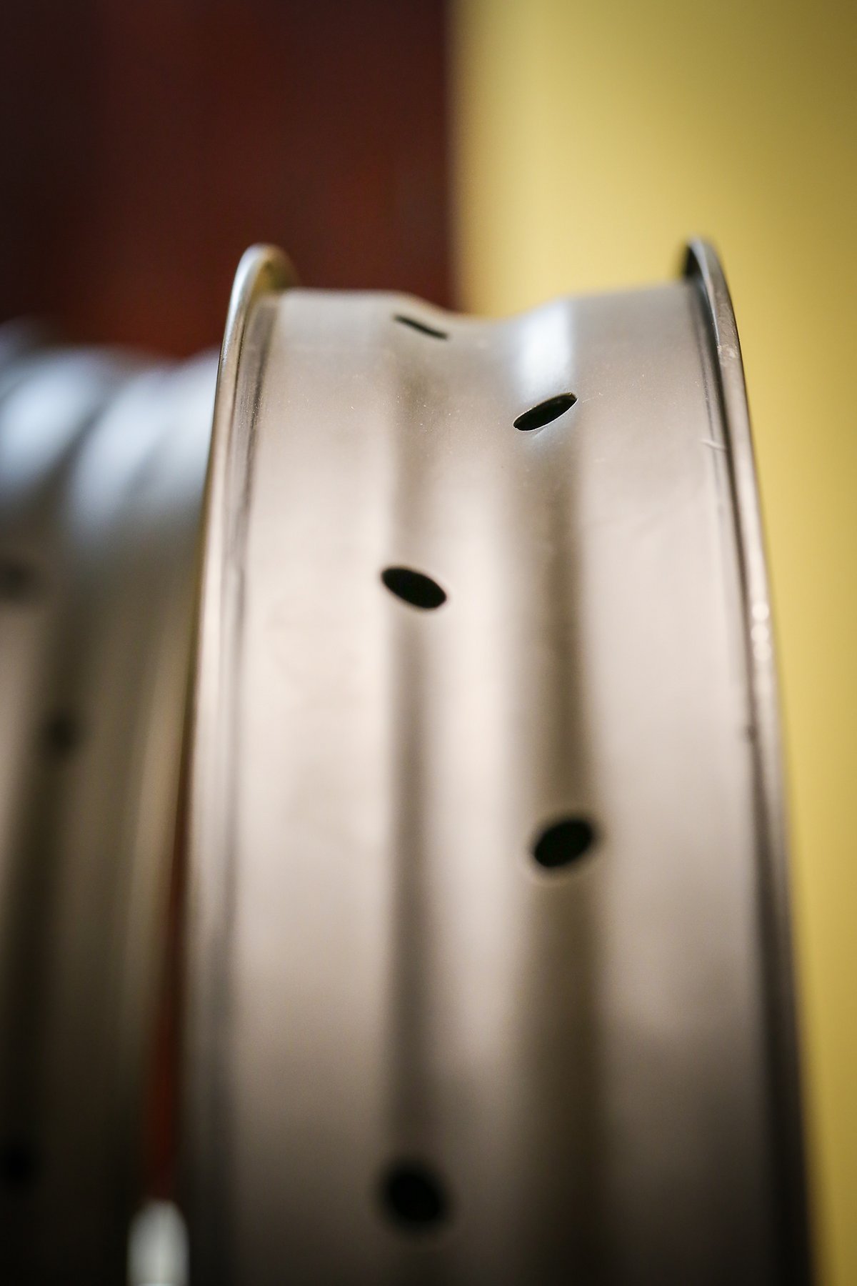

Dann werden die Carbon-Laufräder von Dengfu geliefert... gut 2.200 g soll das Paar auf die Wage bringen
# Dann werden die Carbon-Laufräder von Dengfu geliefert... gut 2.200 g soll das Paar auf die Wage bringen
80 mm breite Carbon-Felge
# 80 mm breite Carbon-Felge - 26" ist keinesfalls am Ende sondern erlebt gerade eine heftige Renaissance

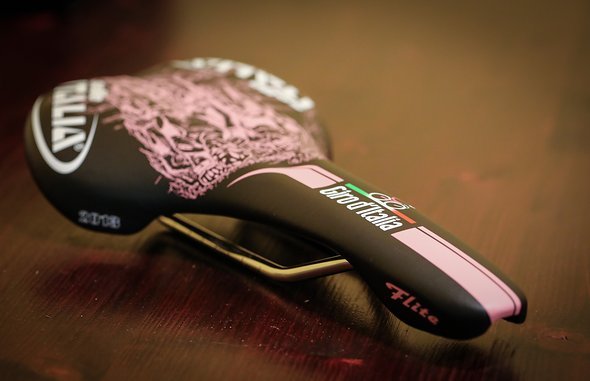

Der Selle Italia Flite in der Giro d'Italia Edition passt perfekt zu dem, was ich mir als Rahmenfarbe ausgedacht habe.
# Der Selle Italia Flite in der Giro d'Italia Edition passt perfekt zu dem, was ich mir als Rahmenfarbe ausgedacht habe.

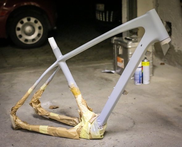

Die Grundierung trocknet und der Hinterbau ist abgeklebt. Als nächstes folgt die äußere Farbschicht in rosa
# Die Grundierung trocknet und der Hinterbau ist abgeklebt. Als nächstes folgt die äußere Farbschicht in rosa

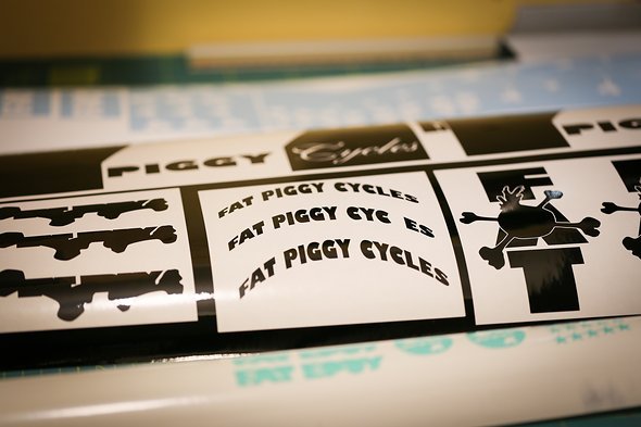

Die Arbeit kann losgehen: Alle Aufkleber sind geplottet und werden mit Transferfolie auf den Rahmen übertragen.
# Die Arbeit kann losgehen: Alle Aufkleber sind geplottet und werden mit Transferfolie auf den Rahmen übertragen.

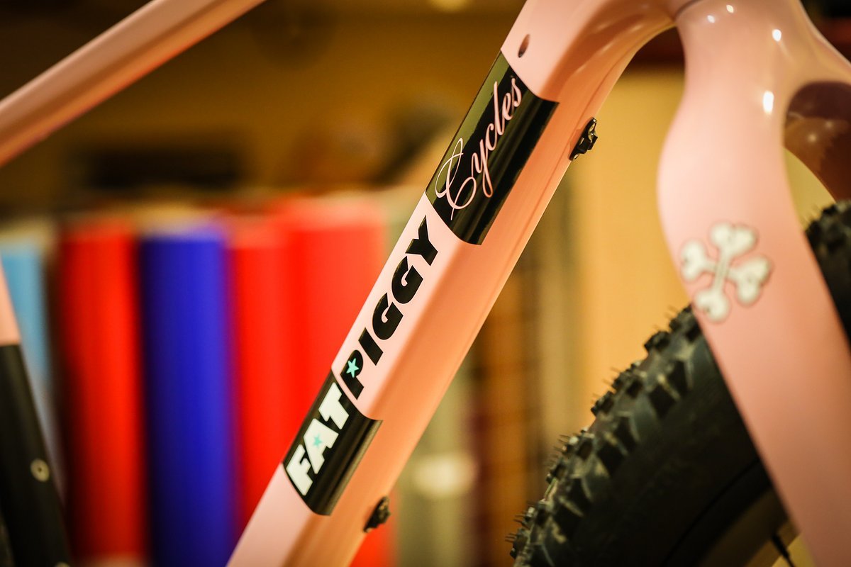

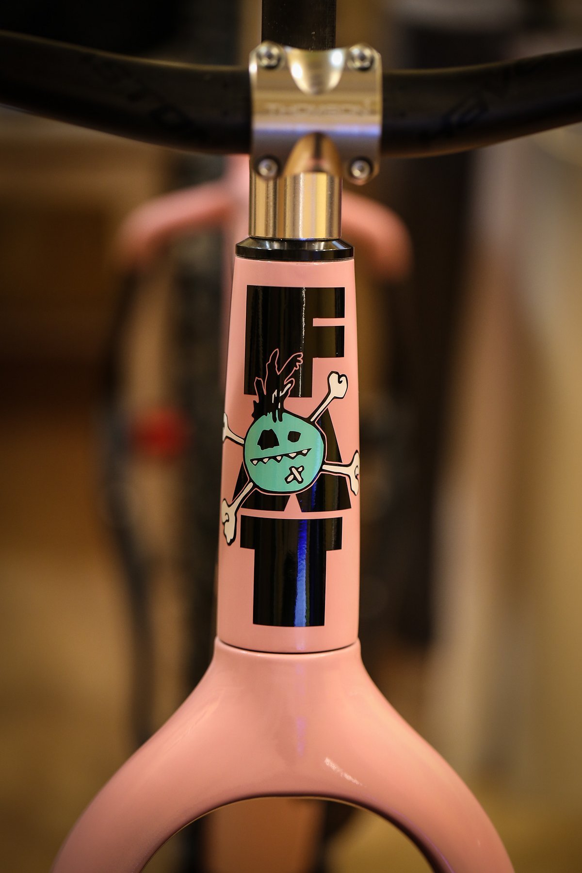

Liebe zum Detail an der Carbon-Gabel
# Liebe zum Detail an der Carbon-Gabel
Wie aus einem Guss: Mein FAT Piggy
# Wie aus einem Guss: Mein FAT Piggy - Rahmen und Gabel passen ideal zusammen und auch der Steuersatz wird direkt aus China geliefert. Die Thomson Anbauteile sorgen für das gewisse Etwas an Exklusivität.
Perfekt durchgestyled bis ins kleinste Detail
# Perfekt durchgestyled bis ins kleinste Detail - ob auf der Gabel oder der Schriftzug auf dem Unterrohr

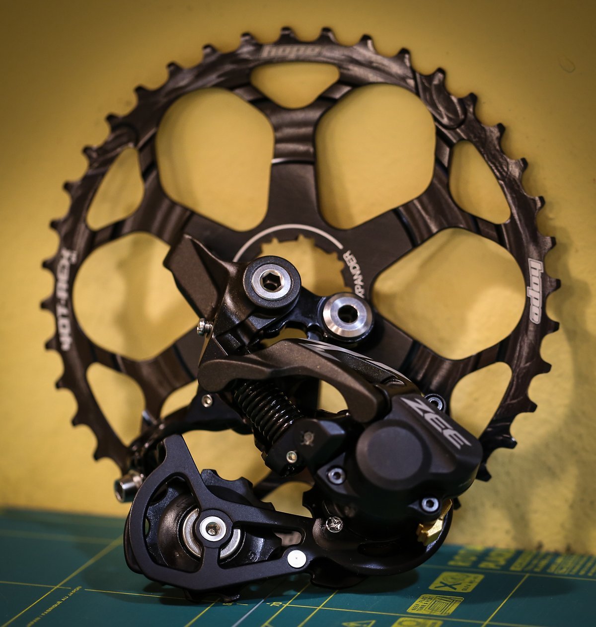

Langsam trudeln die weiteren Bauteile ein
# Langsam trudeln die weiteren Bauteile ein - ein Shimano Zee Schaltwerk sowie der Hope Kassettenadapter mit 40 Zähnen sollen dem 10-fach Antrieb zur passenden Bandbreite verhelfen
# Perfekte Bedingungen für den ersten Ausflug im Schnee - kann das Fat-Bike halten, was es in der Theorie verspricht?
# So könnte das passende Fat-Bike Schutzblech aussehen... noch ein Prototyp sagen wir mal

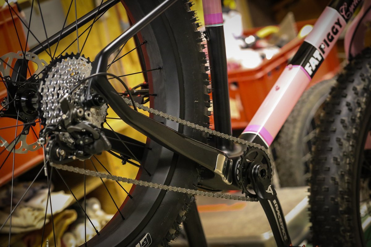

Der breite Hinterbau erfordert auch eine besonders breite Kurbel, damit die Kettenlinie stimmt
# Der breite Hinterbau erfordert auch eine besonders breite Kurbel, damit die Kettenlinie stimmt - zusätzlich habe ich das Kettenblatt umgedreht montiert, so dass es noch ein wenig die Kettenlinie ausgleicht. Das Hope 40t-Ritzel sorgt für eine breite Übersetzung.

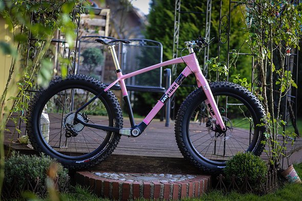

Fertig für den ersten Ausflug - mein Fat Piggy Cycles Fat Eddy!
# Fertig für den ersten Ausflug - mein Fat Piggy Cycles Fat Eddy!
# Gemeinsam im Wintersport: Mein Fat-Bike muss vor allem mein Snowboard ersetzen ;)
# Ausgedehnte Schneetouren sind mit den breiten 4,6" Reifen kein Problem - das Rad macht unheimlich viel Spaß und dank des geringen Gewichts lässt es sich richtig gut bewegen.
Was wiegt dein Bike?
12,3 kg – mit Tendenz nach unten…

Technische Daten
Rahmen: Dengfu FM 190 (19,5“)
Gabel: Carbon
Dämpfer:
Steuersatz: Dengfu
Bremsen: Shimano XT; 200 / 180 mm
Vorbau: Thomson Elite X4, 70 mm
Lenker: Easton Heaven Carbon, 720 mm
Griffe: ESI
Felgen: Dengfu Carbon, 80 mm
Naben: Dengfu, 135 / 197 mm
Reifen: Specialized Groundcontrol 4.6”
Kurbel / Innenlager: Race Face Turbine für 170 mm Hinterbauten
Kettenblatt: 26 Zähne, flipped montiert um die Achslänge auszugleichen
Kettenführung:
Schalthebel: Shimano SLX
Schaltwerk: Shimano ZEE
Pedale: Shimano XT
Zughüllen: k.A.
Kette: Shimano
Sattel: Selle Italia Flite – Giro d’ Italia Edition
Sattelstütze: Thomson Elite
Sattelklemme: KCNC
