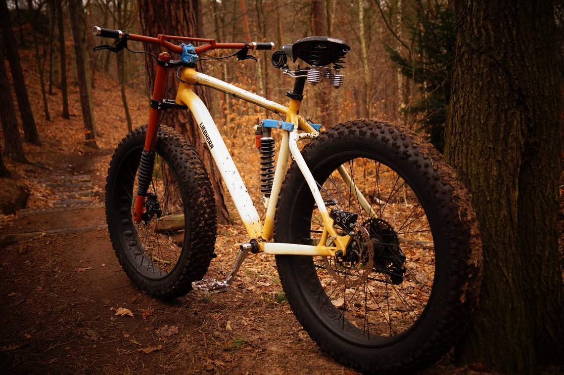

Beim Aufbau war mir eigentlich nur eines wichtig: ICH. Es sollte mein Rad werden und ich wollte mich auf ihm und beim Fahren wohl fühlen. Es sollten viele persönliche Dinge einfließen, Dinge von früher oder die mich auf irgendeine Art beeinflusst haben. Also ein völlig sorgloser Aufbau, eine Ausgeburt an Kindergartenlogik. Dabei absolut ungeachtet von Kleinigkeiten wie Gewicht, Fahrverhalten oder Meinungen Anderer.
Also ging es, mit dem MAD MAX Film im Hinterkopf, los. Denn was beim Auto Pflicht ist, dass sollte auch beim Fahrrad gelten: Ledersitze und Lederlenkrad. Dass dabei das zusätzliche Gewicht von 1,7 kg alleine schon beim Sattel stieg, war mir noch nicht mal egal. Und was ich in Erinnerung an die frühere BMX Zeit mit der sinnfreien Lenkerstrebe begann, setzte ich mit der kompletten Kurbeleinheit fort. Alles, wirklich alles, ist jetzt aus nahezu unkaputtbarem CroMo Stahl und aus dem BMX-Bereich übernommen. Und das hat auch Vorteile: Die kurzen 160 mm Kurbelarme geben mir bei kleineren Sprüngen mehr Sicherheit.
Highlight: der Dämpfer am Hinterbau. Vollständig ohne Funktion aber etwas, das mich an die wilden Jahre auf dem Bike erinnert.
# Highlight: der Dämpfer am Hinterbau. Vollständig ohne Funktion aber etwas, das mich an die wilden Jahre auf dem Bike erinnert.
Den kennen viele, nur nicht vom Mountainbike
# Den kennen viele, nur nicht vom Mountainbike - an ein Bike gehören wie im Auto Ledersitze und Lederlenkrad
Tribut an die BMX-Vergangenheit: Die Gedächtnisstrebe am Lenker
# Tribut an die BMX-Vergangenheit: Die Gedächtnisstrebe am Lenker
Reiner BMX-Antrieb aus Stahl mit 160 mm Kurbeln
# Reiner BMX-Antrieb aus Stahl mit 160 mm Kurbeln
210 mm Scheiben vorne und hinten
# 210 mm Scheiben vorne und hinten - gerne wäre ich auf 225 mm gegangen, aber das hätte Probleme mit dem Rahmen gegeben

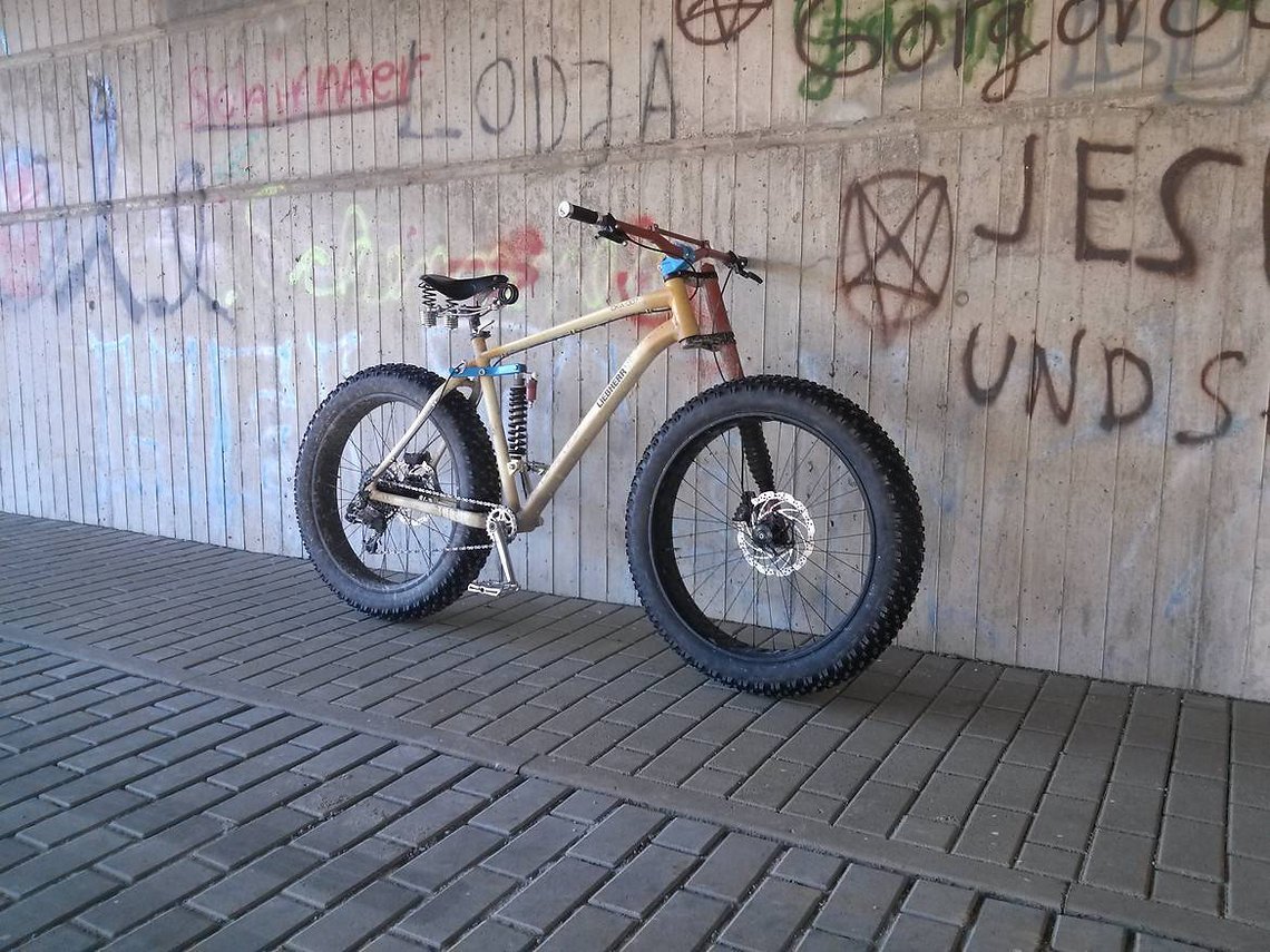

Ebenso war mir eine ruhige Optik am Lenker wichtig. Ich mag die vielen Kabel nicht. Also wurde der nun indexlose Schalthebel (vom Rennrad übernommen) an die Sattelklemme gebaut. So sind nur noch die Bremskabel am breiten Lenker, der durch die bewusst kurzen Griffe noch ausladender wirkt.
Die Lefty hat einiges an Umbauarbeit über sich ergehen lassen müssen
# Die Lefty hat einiges an Umbauarbeit über sich ergehen lassen müssen - im Ergebnis ist es eine einmalige Lösung mit angepassten Brücken, weniger Federweg und umgespeichtem Laufrad
Die serienmäßig verbaute Starrgabel aus Carbon hätte ich am liebsten durch eine Parallelogrammfedergabel ersetzt. Idealerweise mit eine Stahlfeder vor dem Steuerrohr. Nun ja, schließlich habe ich mich für eine Lefty entschieden. Man muss ja Kompromisse machen. Und sie stellt immer noch ein Mindestmaß an außergewöhnlicher Optik und herausragenden Eigenschaften dar. Mit geänderten Gabelbrücken und einer FW-Reduzierung (aufgrund des Reifenumfangs) habe ich nun immer noch ca. 110 mm Federweg zur Verfügung.
Bei den Bremsen habe ich mich für die meiner Meinung nach günstigen und sehr guten Magura MT5 entschieden, welche nun 203 mm VentiDisc Scheiben v/h bedienen. Gern hätte ich hier 225 mm Scheiben verbaut, doch dies hätte sicherlich den Rahmen an seine Grenzen gebracht.
Als kleine Spielerei habe ich noch den Rahmen umgelabelt, auf dass mich der elterliche Kühlschrank bei so mancher Fahrt beschützt. Auf Aberglaube beruht auch die Kombination “CKA 007”, in Anlehnung an unsere drei Kinder und Fernsehfreuden.
Eigenwillig? Ja. Dieses Rad sollte  all das vereinen, was mir Spaß macht und mich zum Lachen bringt.

# Specialized FATBOY XL 2015 - -Die Idee:
*mein einziges Rad soll all meine Vorlieben widerspiegeln
*auch wenn es nicht so aussieht, viele Gedanken & Überlegungen wurden gemacht
*außerdem sollte ein sehr persönlich, individueller Aufbau entstehen
*die Optik, Wohlfühlen und der Spaß beim Fahren steht immer vor dem Gewicht, ja immer!
*wenn alle kopfschüttelnd fragen - dann ist´s richtig
-Einsatz:
*Ausfahrten mit der Familie
*allein zum Bäcker oder sehr trailorientierte Touren
*Radwanderungen mit Freunden
*Vmax begrenzter Downhill, Secretspots & Bikeparks
-Umlackierung
-BMX CroMo-Stahl Tretlager:
*kurze 160mm CroMo BMX Kurbel (Profile)
*48 zahnige CroMo Achse 6 7/8" (Profile)
*25T Spline Drive Blatt, abgedrehte Zähne wegen 10fach Kette (Profile)
*BMX Pedale (Superstar)
-Rückrüstung auf Einfachantrieb:
*Entfernung der Umwerferbefestigung & Zugführung
*1 x 10fach mit 42er Bergritzel (E*13)
*indexloser Rennradhebel unter dem Sattel (DiaCompe)
*dadurch schaltfaule "ich-steh-auch-mal-auf" Funktion beim pedalieren
-Leftyeinbau:
*verbreiterte Gabelbrücken, die untere mit 1 1/8 Steuerrohr ( dadurch kein Adapter nötig, nur Distanzscheiben )
*reduzierte 2005´er Lefty max 140
*asymetrisch eingespeichte 100mm Vorderradfelge (Surly Clownshoe)
*ca.110mm Federweg
-Bremsen:
*Magura MT5
*203mm Magura VentiDisc v/h
-Cockpit:
*800mm DH Lenker (Azonic)
*BMX Gedächtnisstrebe
*extra kurze Ledergriffe (Brooks)
*35mm Vorbau
-Sonstiges:
*funktionsloser 267mm DH-Gedächtnisdämpfer (Shockworks 90mm Hub)
*Ledersattel (Brooks)
*Gecleante Reifen
*umgelaybelt zu LIEBHERR (Mutter´s Kühlschrank und Supertrumpf bei Autokarten )
*Rahmen, HR & Schaltwerk sind original geblieben ...noch
-Gewicht:
*aufgelevelt auf mittlerweile ehrliche 18,1kg, Tendenz steigend
Technische Daten
Rahmen: Specialized / Fatboy / 2015, Größe XL
Gabel: Lefty 140 max , ca.110 mm
Dämpfer: Shockworks DH, 267 mm EBL, ohne Funktion
Steuersatz: Specialized
Bremse: Magura MT 5, 203 mm VentiDisc vorne und hinten
Vorbau: Azonic 35 mm
Lenker: Azonic DH, 800 mm
Griffe: Brooks
Felgen: Specialized & Surly, 26 x 85 mm & 26 x 100 mm
Naben: v: Lefty-Nabe (durch Gabel bedingt), h: Serie
Reifen: Specialized Ground Control
Kurbel / Innenlager: BMX Profile CroMo-Stahl 160 mm , 48 zähnige Profile DH-Achse 6 7/8″
Kettenblatt: BMX Profile 25T Spline Drive
Kettenführung:
Schalthebel: Dia Compe Shape Shifter, indexlos vom Rennrad
Schaltwerk: Serie
Pedale: Superstar BMX
Zughüllen: Serie
Kette: Serie
Sattel: Brooks
Sattelstütze: Serie
Sattelklemme: Serie
Sonstiges:
  •  Rahmen und Gabel neu lackiert
  • hinterer Dämpfer ist an den original-Verschraubungen für Flaschenhalter bzw. Gepäckträger rückstandslos montiert
  • Umbau auf 1-fach Antrieb
  • Halterungen für Umwerfer und dessen Zugführung komplett entfernt
  • 10-fach Kassette mit 42T Bergritzel von e.thirteen ergänzt
  • Schalthebel ist unter dem Sattel an verlängertem Gewindestab von der Sattelklemme montiert
  • BMX Strebe am Lenker – Oldschool
  • “LIEBHERR CKA–007” Schriftzug
