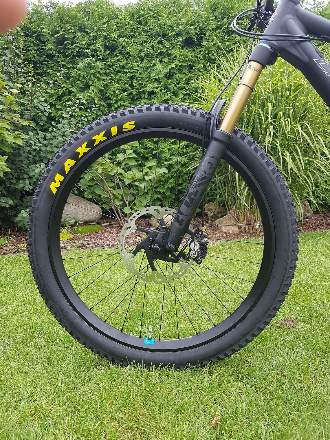

Fox 34 Float an der Front ...
# Fox 34 Float an der Front ...
Genügend Platz für die 2,8" breiten Reifen
# Genügend Platz für die 2,8" breiten Reifen
Maxxis Rekon+
# Maxxis Rekon+

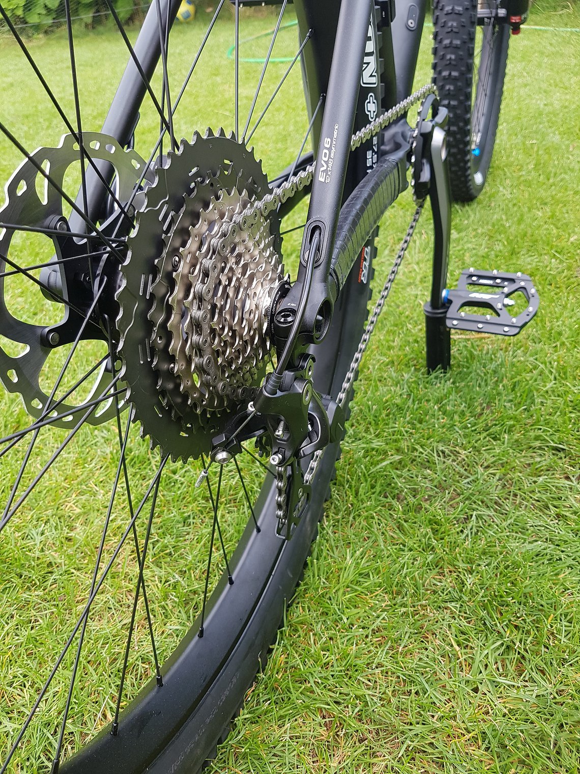

Als Kassette kommt Shimanos XT M8000 mit 11-46 Zähnen zum Einsatz
# Als Kassette kommt Shimanos XT M8000 mit 11-46 Zähnen zum Einsatz
Was ist dein persönliches Highlight an deinem Bike der Woche?
Mein persönliches Highlight ist nach langer Überlegung eigentlich die Antriebsgruppe. Bei all der Diskussion über 11-fach und 12-fach Antrieben stellt das XT Umrüstkit mit der tollen SLX Kurbel eine coole und preislich auch vernünftige Alternative zu den neuesten Produkten wie Eagle dar. Die Optik der Kurbel gefällt mir echt gut und die Schaltung und Übersetzung haben sich auf meiner TransSlowenien Tour schon absolut bewährt. Zuverlässigkeit pur.

Gabel: Fox 34 Float Boost 27,5″ 150 Fit4

Felgen: Syntace W40MX 27,5″ Boost / Evo6
Naben: VR Syntace MX Boost 15×110 mm, HR Syntace MX Evo6 12×148 mm
Reifen: Maxxis Recon+ 2.8

Schalthebel: Shimano XT 11-fach M8000
Schaltwerk: Shimano XT M8000 (kurz)
Pedale: HT EVO-MAG ME01 schwarz
Zughüllen: standard Shimano
Kette: Shimano XT 11-fach
Kassette: Shimano XT M8000 11-46T

    3. Schaltung: Der Kommentar, dass mir der "niedrigste Gang" also der Streckengang gefehlt hat war goldrichtig. Bergauf hat alles gepasst, als ich mir aber auf den langen Tretpassagen in der Ebene vorkam wie der Hamster im Laufrad musste ein Umwerfer her. Natürlich wäre ein größeres Blatt eine Möglichkeit gewesen, dann hätte ich aber an steilen Trailpassagen abgekackt.
