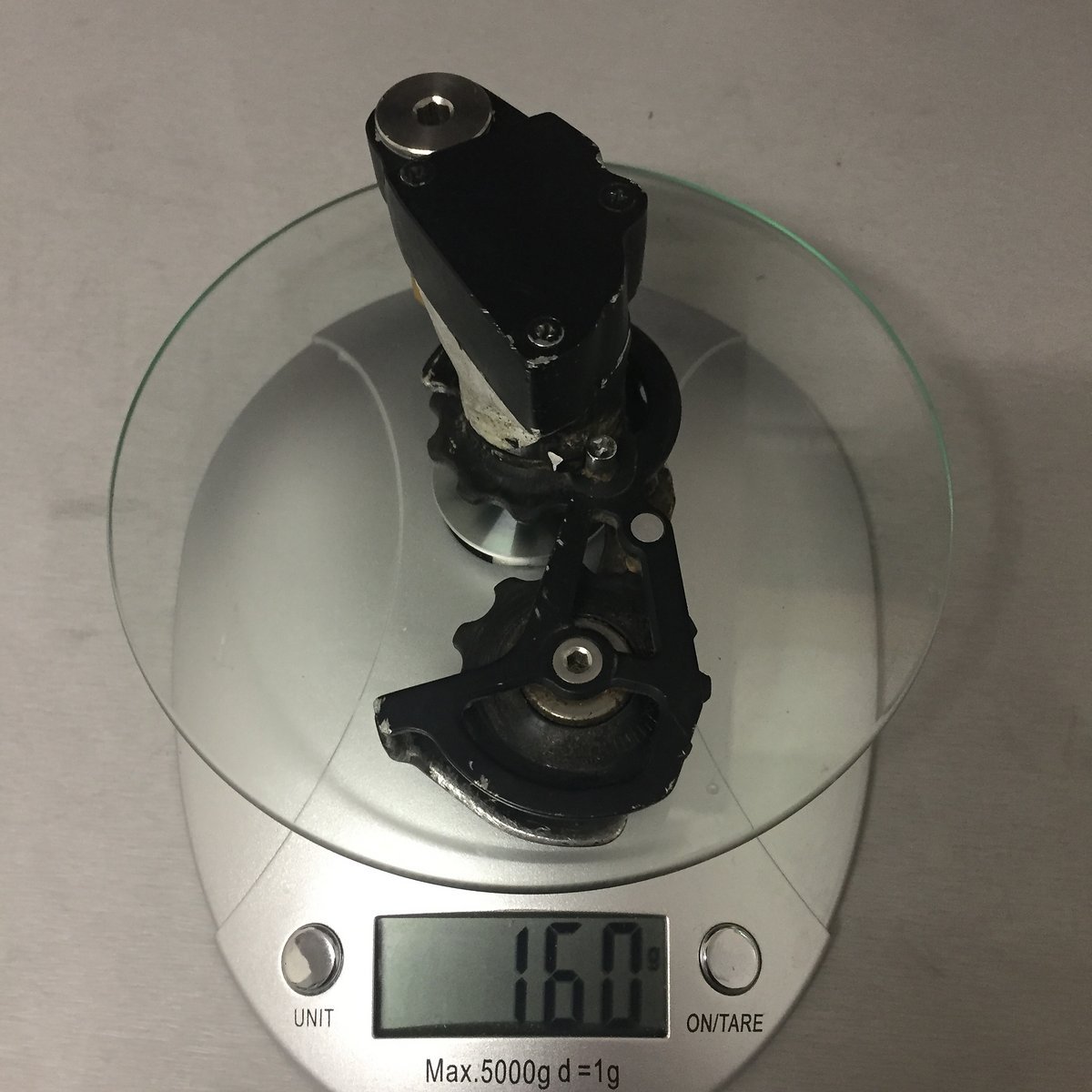

Singlespeed Halter für das ZEE Schaltwerk von User "DaS KaNiNcHeN"
Singlespeed Eigenbau: Bearbeitetes Zee Schaltwerk und Halter von User "Das Kaninchen"
Singlespeed Eigenbau: Bearbeitetes Zee Schaltwerk und Halter von User "Das Kaninchen" - vielen Dank für die erstklassige Arbeit!

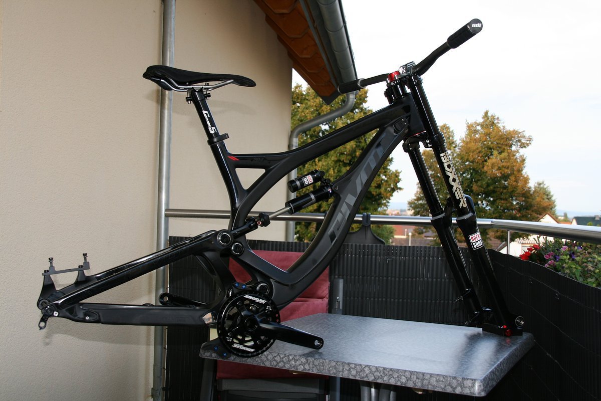

Anfang 2015 kam mir die Idee, mal wieder was Neues auszuprobieren und so ging ich auf die Suche. In der engeren Wahl standen einige Rahmen, aber letztlich konnte mich nur das Phoenix überzeugen. Ein gutes Angebot aus dem Bikemarkt kam mir da dann sehr gelegen und so fuhr ich den Rahmen am 12.08.2015 holen.
Was haben wir denn da? Den Rahmen habe ich zu einem guten Preis im Bikemarkt gefunden

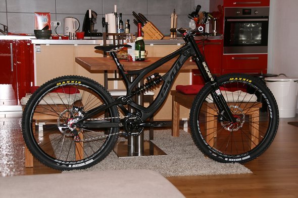

Aufbau des Phoenix Schritt für Schritt
# Aufbau des Phoenix Schritt für Schritt - hier noch mit dem von Haus aus verbauten RockShox Vivid Dämpfer

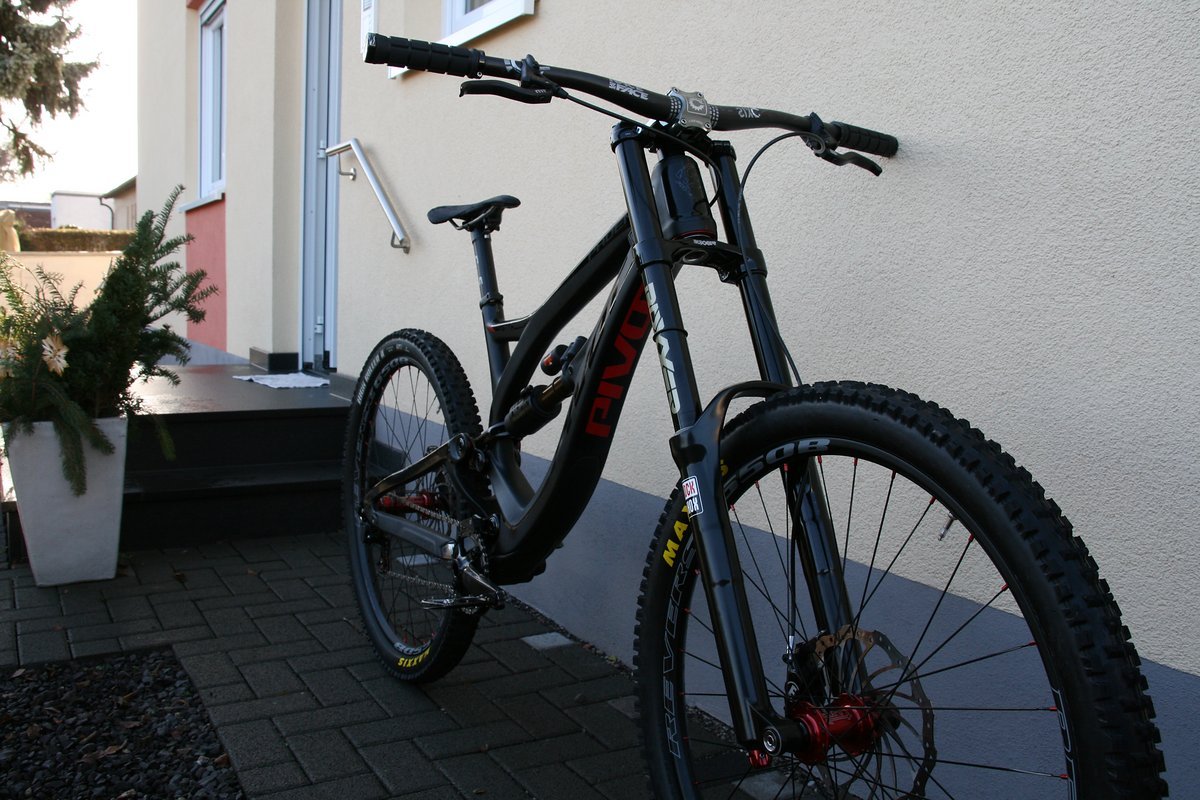

Der Aufbau war schon so eine Sache, da ich eigentlich alle verwendbaren Teile von meinem Canfield JEDI F1 wiederverwenden wollte. Leider passte nicht alles und die passenden Teile waren schon so verrockt, dass es eine Schande für dieses schöne Rad gewesen wäre. Die recht guten Angebote zu dieser Zeit habe ich dann natürlich genutzt, um das Rad auch technisch auf den neusten Stand zu bringen. So kam eins zum anderen: Erst eine neue Gabel, dann die Laufräder bis hin zum Luftdämpfer. Das Rad war dann zum 04.09.2015 fahrfertig aufgebaut und ich war sehr Stolz!
Es ist ehrlich gesagt mein erstes komplett selbst aufgebautes Rad und ich hatte schon viele, wo ich wirklich sehr viel recherchiert und sehr viel Wert auf die einzelnen Details gelegt habe.

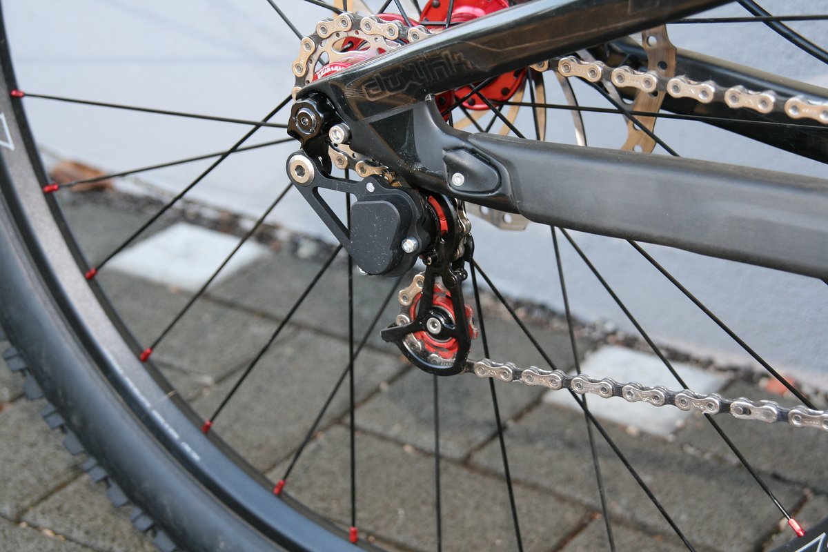

# Singlespeed Halter für das ZEE Schaltwerk von User "DaS KaNiNcHeN"
# Singlespeed Eigenbau: Bearbeitetes Zee Schaltwerk und Halter von User "Das Kaninchen" - vielen Dank für die erstklassige Arbeit!

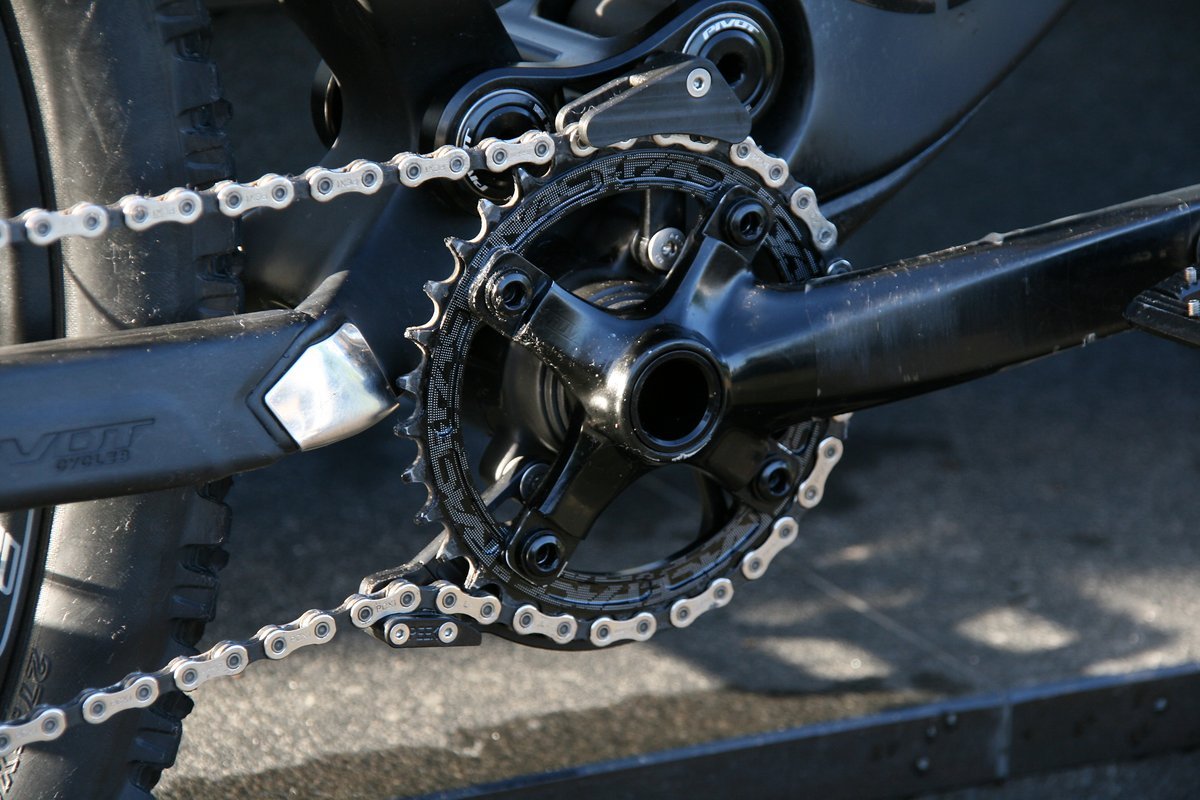

Die Kettenführung ist ein Eigenbau von User Saci
# Die Kettenführung ist ein Eigenbau von User Saci
KEFÜ Eigenbau von User Saci
# KEFÜ Eigenbau von User Saci - die Kurbel ist eine Truvativ Descendant, das Kettenblatt (34T) kommt von Race Face
Da ich unbedingt noch Gewicht sparen wollte, erstellte ich mir eine Excel-Tabelle und stellte mir mein Bike mit unterschiedlichen Parts und Gewichten zusammen. Wichtig waren mir hier das Gewicht, aber auch die Haltbarkeit der einzelnen Parts.

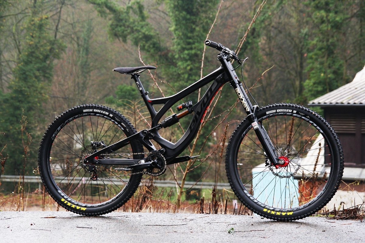

Die momentane Ausbaustufe liegt bei 14,9 kg

Meine aktuelle Ausbaustufe im Dezember 2015
# Meine aktuelle Ausbaustufe im Dezember 2015 - weitere Anpassungen kommen gegebenenfalls noch, doch schon jetzt bin ich sehr zufrieden mit dem Bike

Kurbel / Innenlager: Truvatic Descendant, Kurbelarmlänge 170 mm, GXP
Kettenblatt: Race Face NW, 34T
Kettenführung: Custom von User “Saci”

Schaltwerk: Zee, 9fach, Umbau auf Singlespeed in Verbindung mit dem Halter von User “DaS KaNiNcHeN”
