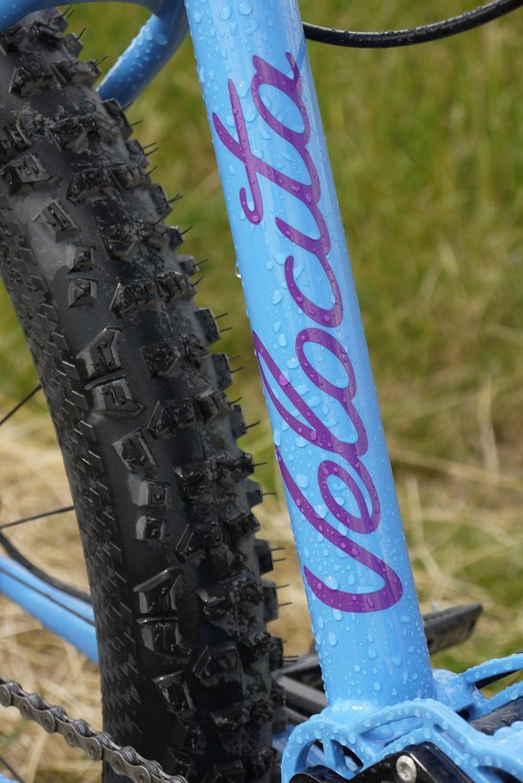

Velocita: Das eigene Label mit eigenem Showroom. IBC-User Xayok sucht den Weg in die Bike-Industrie.
# Velocita: Das eigene Label mit eigenem Showroom. IBC-User Xayok sucht den Weg in die Bike-Industrie.

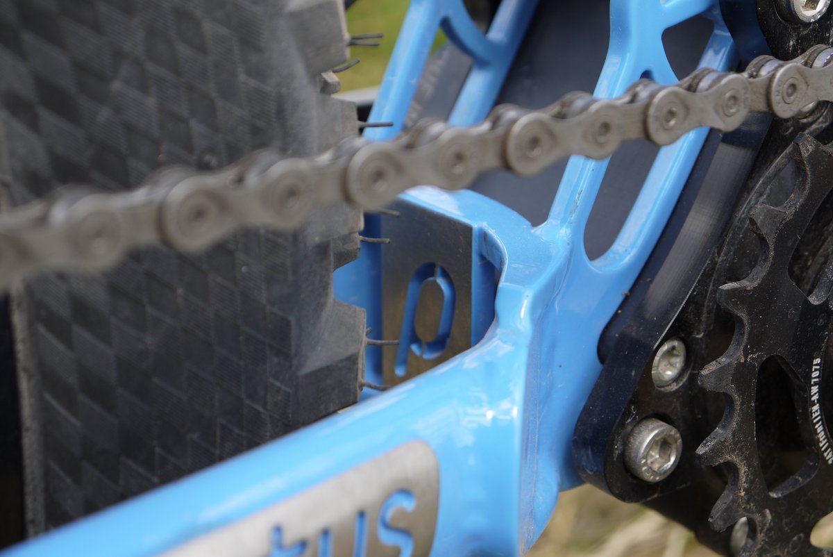

Das Pinion-Interface ist gewichtsoptimiert und nimmt direkt das Yoke für die 26" oder 27,5" Laufräder mit auf. Schön!

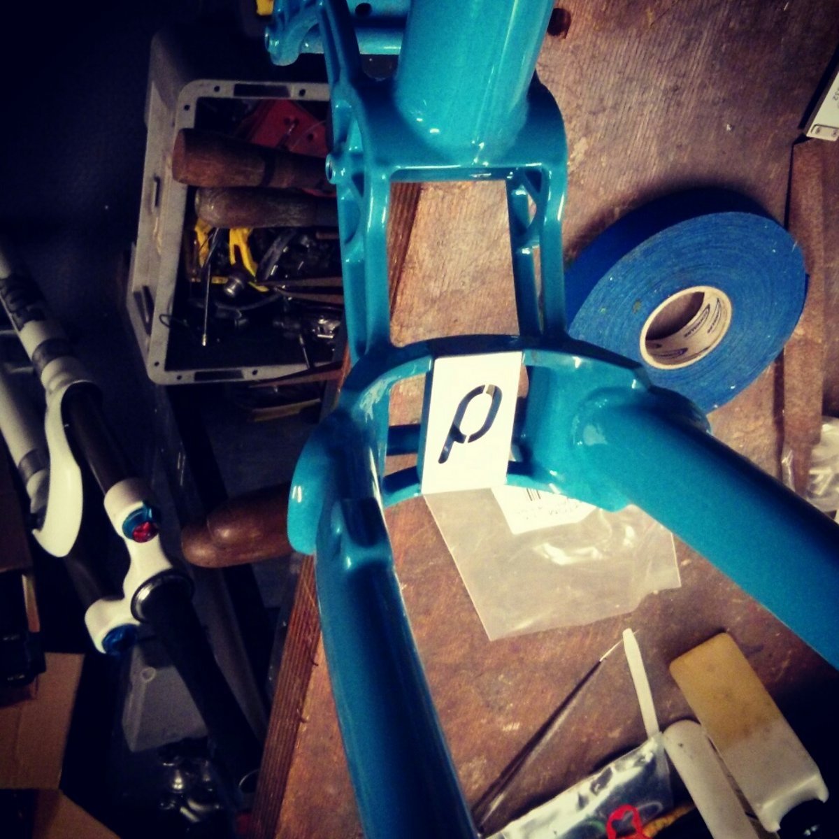

Alex hatte derweil ein völlig neues Pinion-Interface designed und den Hauptrahmen fertiggestellt. In den letzten Wochen wurde es nochmal hektisch, Alex war im Urlaub, der Rahmen fast fertig, gepulvert wurde in 2 Tagen. Am 20. Juli feierte Portus Cycles den Umzug in neue Räumlichkeiten, hier sollte das Pinion-Rad präsentiert werden. Ich holte den Rahmen am 19. Juli vom Pulverbeschichter ab.
Bis in die späte Nacht hinein legten wir die Edelstahlelemente des Rahmens frei und montierten das Rad zum vorerst fertigen Zustand. Um 2 Uhr nachts konnten wir die erste Probefahrt machen. Etwa 100 Meter fuhr jeder von uns beiden, bevor eine der Schaltzugklemmungen sich löste. Erschöpft fielen wir anschließend ins Bett. Am darauffolgenden Tag übte ich, wie man die Pinion-Schaltung exakt einstellt und konnte eine größere Strecke durch die Stadt rollen. Am Samstag dann das i-Tüpfelchen: eine Ausfahrt mit dem inzwischen auf PINDURO getauften Portus Cycle, gemeinsam mit dem Rahmenbauer und guten Kumpel Alex.
Zwei Wochen blieben schließlich noch bis zum ersten Enduro Einsatz in Altenberg, zwei Wochen, in denen ich das Rad endgültig anpasste, die BOS Gabel und ihre umeloxierten Einstellelemente montierte, mich an die Schaltung gewöhnte und endlich das Pinion bewegen konnte.

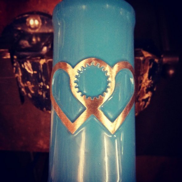

So entsteht das schöne Gold-Detail als Emblem am Steuerrohr
# So entsteht das schöne Gold-Detail als Emblem am Steuerrohr

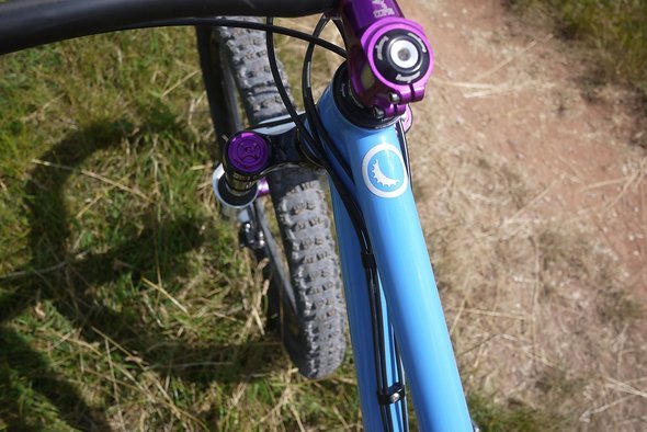

Emblem - Liebe zum Detail ist ein Muss bei einem Einzelstück! Hier blitzt das Edelstahl am Steuerrohr durch.
# Emblem - Liebe zum Detail ist ein Muss bei einem Einzelstück! Hier blitzt das Edelstahl am Steuerrohr durch.
