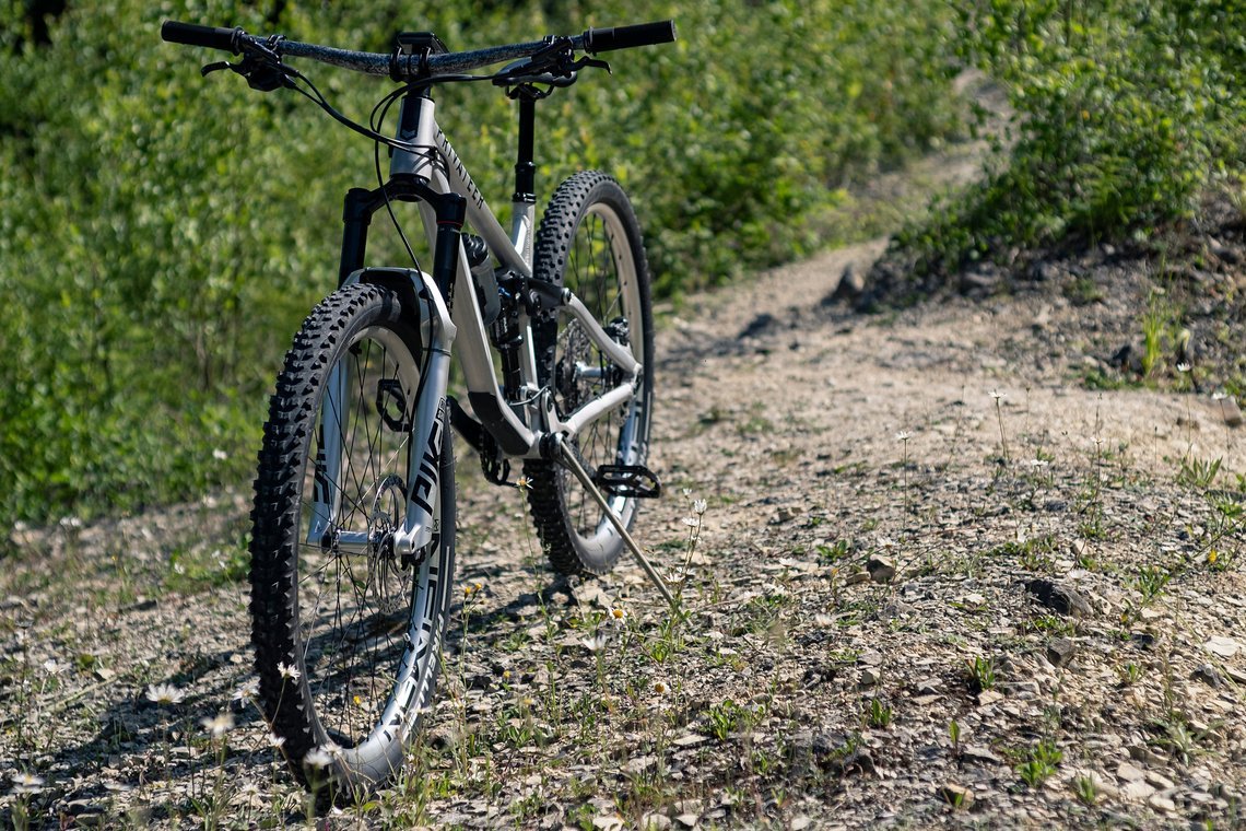

Aus zwei mach eins lautete die Devise! Ich hatte ein 27,5er-Enduro mit 150 mm Federweg am Heck und ein 29er Trailbike mit 120 mm. Ich wollte meine Sammlung an Fahrrädern ein wenig verfeinern und aus den zwei Fullys das Beste in einem Bike vereinen, also musste ich irgendwie einen guten Mittelweg finden und da schien das Privateer 141 die perfekte Lösung zu sein. Bei dem 141 hat mich besonders die Geometrie neugierig gemacht – 10 mm mehr Reach als mein Bronson V3 und gleichzeitig ein um 31 mm niedrigeres Oberrohr? Das kann nur gut werden, dachte ich mir und wurde nicht enttäuscht.
Worauf hast du beim Aufbau deines Bikes besonders geachtet?
Ich wollte einfach ein hübsches AM- / Trailbike aufbauen, das man so schnell kein zweites Mal sieht, und zwar ohne dabei zu tief in die Tasche greifen zu müssen. Es gibt viele schwarze Fahrräder mit bisschen Silber oder Farbe dran: schwarzer Rahmen, schwarze Gabel, schwarze Laufräder, Kurbeln, Lenker & Co. Warum das Ganze nicht andersherum versuchen?
Den Rahmen gab es zufällig in RAW-Optik, silberne Laufräder und Gabel waren auch schnell gefunden. Um dem Bike etwas an persönlicher Note zu verleihen und nicht alles neu kaufen zu müssen, habe ich dem Lenker und der Kurbel einen silbernen Marble-Effekt verpasst.

Mein Farbkonzept natürlich … und die Geometrie des Rahmens, die passt mir wie die Faust aufs Auge.
Wie fährt sich das Rad?
Die abfahrtsorientierten Werte aus der Geometrietabelle in Kombination mit nicht ganz so viel Federweg und kompakter Sitzposition passen perfekt in mein Fahrprofil. Ich fliege nicht meterweit durch die Gegend und fahre auch keine Serpentinen auf dem Vorderrad runter. Ich brauche die Laufruhe, wenn es etwas schneller wird und ein sicheres Gefühl, wenn es etwas steiler bergab geht. Das kann das Privateer 141 mit seiner Geometrie vollumfänglich liefern, außerdem klettert das Bike sehr gut bergauf.
Das Fahrwerk funktioniert soweit ganz gut. Die Pike ist feinfühlig, bietet mir genug Gegenhalt und Komfort und hat genug Einstellmöglichkeiten für meine Bedürfnisse. Der Dämpfer macht soweit was er soll und das Heck liegt auch in den meisten Fällen satt auf dem Trail, nur auf mehrere aufeinanderfolgende Schläge reagiert es leicht allergisch und bockt ein wenig rum.
Die Shimano XT-Bremse zusammen mit den Trickstuff-Scheiben verzögert schnell und zuverlässig. Schalt- und Antriebsmix aus SRAM GX und X01-Komponenten funktioniert ebenfalls gut und unauffällig.

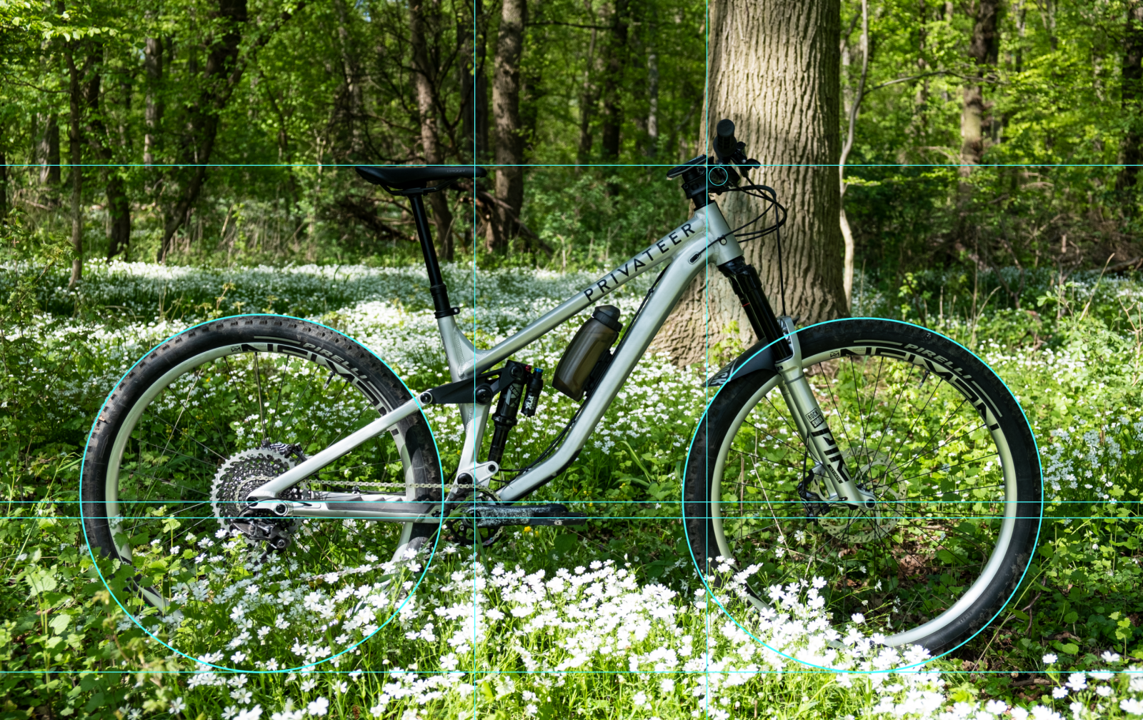

Technische Daten: Privateer 141
Rahmen: 141 P2
Gabel: RockShox Pike Ultimate 150 mm
Dämpfer: Fox Performance Elite Float X 205×57.5
Steuersatz: Privateer
Bremsen: Shimano XT / Trickstuff 203 mm & 180 mm
Vorbau: Spank Split 31,8 – 43 mm
Lenker: Race Face SixC 31,8 – 780 mm
Griffe: DMR Deathgrip
Felgen: Newmen Evolution SL E.G.30
Naben: Newmen FADE Straightpull
Reifen: Pirelli Scorpion Trail S und R
Kurbel + Innenlager: Truvativ Descendant Carbon 170 mm Kurbel – SRAM DUB Innenlager
Kettenblatt / Kettenblätter: Garbaruk 30Z
Kettenführung / Umwerfer:
Schalthebel: SRAM Eagle GX
Schaltwerk: SRAM Eagle GX
Pedale: Crankbrothers Stamp 7
Kette: SRAM X01 Eagle
Kassette: SRAM X01 Eagle
Sattel: Ergon SM Pro
Sattelstütze: OneUp V2 180 mm
Sattelklemme: Privateer
Sonstiges: Lenker und Kurbel umlackiert
