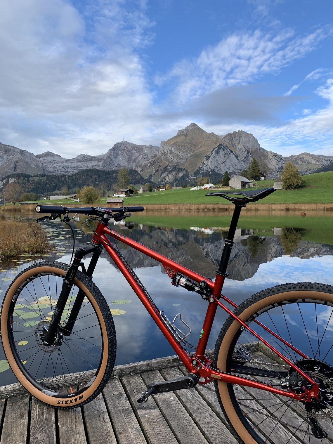

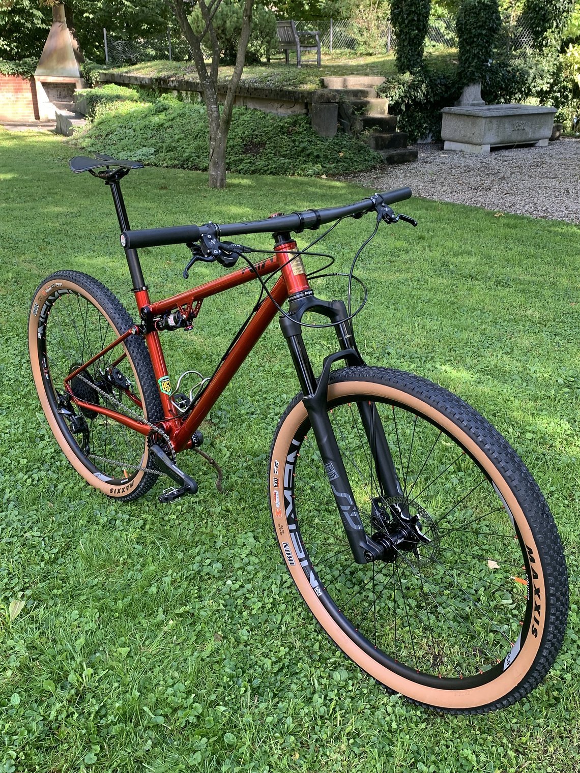

An der Front ist eine Rock Shox SID Select verbaut ...
... die 120 mm Federweg bietet

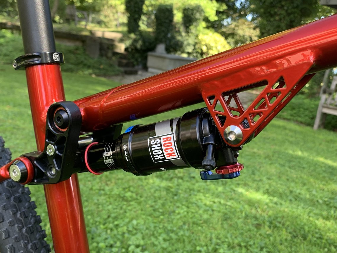

Die 88 mm Federweg am Heck werden von einem Rock Shox SID Luxe Ultimate Dämpfer verwaltet

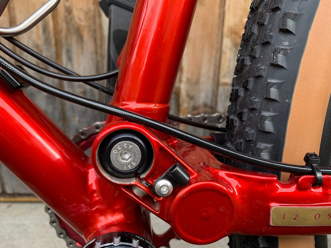

Die Zugverlegung ist sauber gelöst

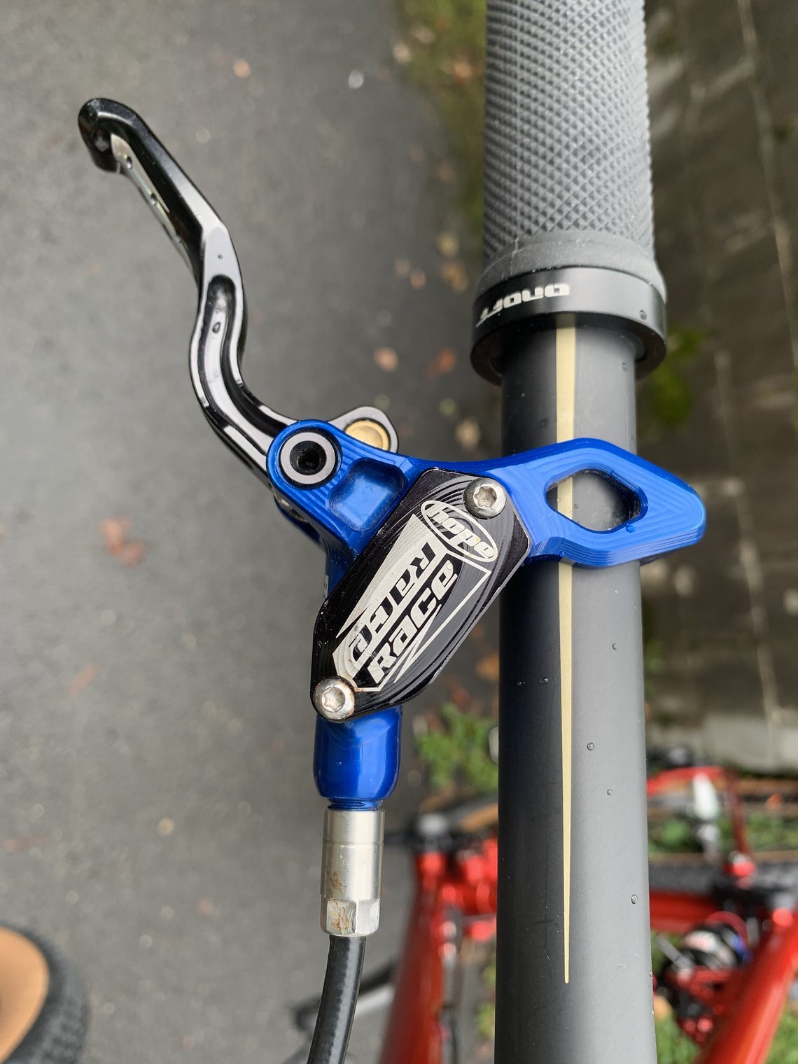

Verzögert wird mit einer ...
... Hope-Bremsanlage

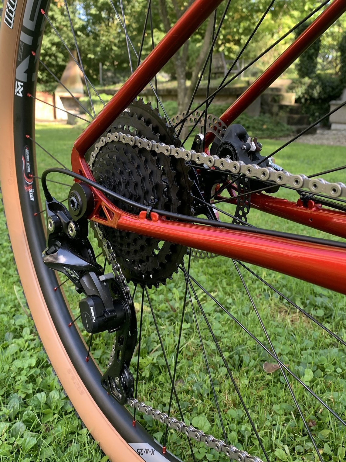

Für die Schaltperformance zeichnet sich die Shimano XT Schaltgruppe verantwortlich ...

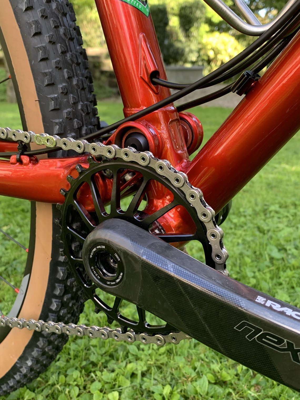

... die durch eine Race Face Next Carbon Kurbel ergänzt wird

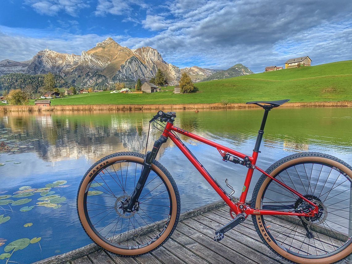

Mit dem Projekt 12 Victor hat sich IBC-User onkel_doc seinen Traum vom Stahl-Fully für den Marathon- und Trail-Einsatz erfüllt. Die Geometrie des schicken Custom-Rahmens aus den Niederlanden ist perfekt auf die eigenen Wünsche angepasst. Das in schickem Rot gehaltene Bike wird durch einen hochwertigen und dezenten Aufbau komplettiert. Viel Spaß mit diesem Bike der Woche!

MTB-News.de: Hallo onkel_doc, dein Bike hat es direkt unter die beliebtesten Fotos der Woche im Fotoalbum geschafft. Wie ist es zu deinem Bike gekommen, das wir heute als Bike der Woche vorstellen?
Ich habe mich schon seit Längerem für ein Stahl-Fully interessiert. Ich selbst fahre schon lange Stahlrahmen und immer wieder Custom-Aufbauten. Für mich war klar, es muss ein Custom-Rahmen sein. Auf Facebook bin ich dann auf project12 gestoßen und als ich den Prototypen vom Victor gesehen habe, war mir klar: Das soll es sein! Schnell habe ich mit Michiel Kontakt aufgenommen und mit ihm die ersten Specs abgesprochen. Er war gerade noch mit dem Umzug seiner Location beschäftigt und darum dauerte es noch eine Weile, bis er mit dem Schweißen des Rahmens beginnen konnte. Ich hatte ja Zeit und genug Bikes, um geduldig zu warten.
Die Farbe war klar: rot musste es sein. Bei einem Bier habe ich dann auch das richtige Rot gesehen und alles mit Michiel abgesprochen. Dann war Warten angesagt. Dann endlich war der Rahmen fertig und ich durfte ihn bei mir auspacken. Ich war direkt begeistert und verliebt. Die ersten Teile waren schon da und ich begann mit dem Aufbau. Während des Aufbaus habe ich dann plötzlich gemerkt, dass der Rahmen kleiner war als mit Michiel abgesprochen. Einige Mails und Diskussionen später habe ich das Bike fertiggestellt und die ersten Hofrunden gedreht. Trotz des kleineren Sattelrohres fühlte ich mich wohl auf dem Bike.
Das Bike fahre ich nun seit einigen Wochen und habe diverse Einstellungsrunden und zwei längere Touren gefahren. Es fährt sich richtig geil. Kein Wabbeln am Hinterbau, was ich erst nicht gedacht habe. Auf der zweiten längeren Tour dann der erste Schreckmoment: Der Hinterbau wackelte. Schnell habe ich festgestellt, dass eine Schraube am Gelenk locker war. Nach Rücksprache mit Michiel kam Locktite ran und nun dann schauen, ob alles hält. Ich fahre erst das dritte Victor von ihm, da muss man eben auch noch Erfahrungen mit dem Rahmen machen.
# An der Front ist eine Rock Shox SID Select verbaut ...
# ... die 120 mm Federweg bietet
# Die 88 mm Federweg am Heck werden von einem Rock Shox SID Luxe Ultimate Dämpfer verwaltet
# Die Zugverlegung ist sauber gelöst
# Verzögert wird mit einer ...
# ... Hope-Bremsanlage
# Für die Schaltperformance zeichnet sich die Shimano XT Schaltgruppe verantwortlich ...
# ... die durch eine Race Face Next Carbon Kurbel ergänzt wird
