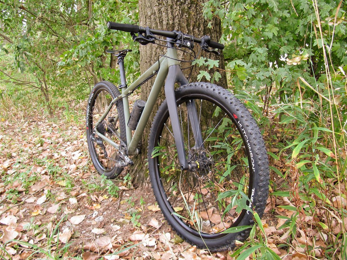

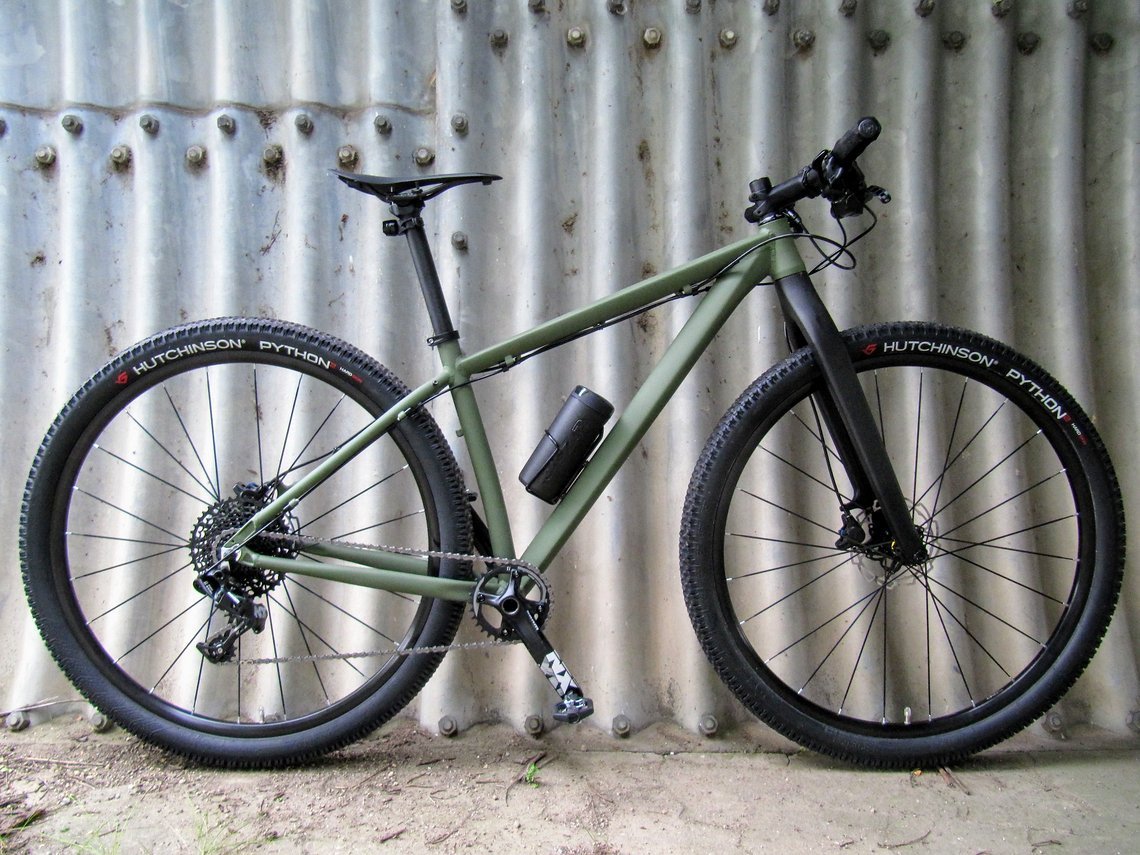

MTB-News.de: Hallo f_t_l, dein Projekt Al/C_29 ist ein klassisches Traumbike ohne viel Schnickschnack – uns gefällt es sehr! Wie ist es zu deinem Bike gekommen, das wir heute als Bike der Woche vorstellen?
Seit 1995 fahre ich Mountainbike. Meist selbst aufgebaute Räder mit allerlei Teurem und Schönem. Aber irgendwann hatte ich die Lust und den Spaß verloren. Mit ein Grund war der immer weitergehende Technik-Hype der Räder. Komponenten veralteten im Zeitraffertempo, die Industrie… äh… das Marketing dreht(e) das Neuigkeitenrad immer schneller.
Nach ein paar Jahren MTB-Pause hatte es mich dann aber doch wieder gepackt. Es sollte geschraubt werden. Nachgedacht, skizziert und geplant: Ein minimalistisches 29er für meine Oldschool-XC-Touren…
Heutzutage eigentlich ein Anachronismus: Ohne Federung, ohne Dropper Post und ohne Elektromotor. Einfach ein auf das Wesentliche reduziertes Überall-Fahrrad (für mich). Dieses Rad ist aber auch eine Reminiszenz an mein allererstes MTB – ein frühes Cube von 1995. 10,5 kg mit Starrgabel für 1.150 DM (!). Diese Eckdaten habe ich auf das Projekt übertragen. Die D-Mark wurde allerdings zum Euro umgemünzt ;)
Mittlerweile ist das Rad seit einem Jahr im Dauereinsatz. Details über Realisierung, Erfahrungen, Verschleiß und Defekte kann man im Thread ‚Aufbau + Betrieb‘ nachlesen.Eine Auswahl meiner XC-Touren (mittlerweile über 60) mit dem Rad findet man hier.
Worauf hast du beim Aufbau deines Bikes besonders geachtet?
Die Optik: Wichtig war mir eine schnörkellose, schwer einzuschätzende Erscheinung. Bunte, glänzende Farben waren damit raus. Oliv, schwarz und matt gefallen mir da schon mehr. Und das, obwohl ich nie bei der Bundeswehr war ;)
Das Budget: Projektkosten: ca 1.150 €. Finanziert wurde das Projekt ausschließlich über eBay-Verkäufe von altem Kram wie SciFi-Schundromanen, historischen Computerspielen und antiken Fahrradteilen.
Die Komponentenbeschaffung: Me, Myself and I :D – Bin nicht so der Radladentyp. Ich habe ein paar Lieblings-Online-Shops, da gab es früher wie heute nie Probleme. Preislich auch nicht.
Für das Rad habe ich auch erstmals in Fernost direkt ein paar Teile geordert. Gar nicht so einfach, sich in der überbordenden Vielfalt von Herstellern, Anbietern und diversen Shops zurechzufinden und den richtigen auszuwählen. Ich hatte aber im Endeffekt mit meinen Bestellungen qualitativ, preislich und auch von der Zollabfertigung her ein gutes Händchen.
Die schlichte BXT Carbon MF-004 Starrgabel passt perfekt zum olivgrünen Rahmen
# Die schlichte BXT Carbon MF-004 Starrgabel passt perfekt zum olivgrünen Rahmen
Wie geht es mit deinem Bike weiter?
Seit Fertigstellung gäbe es nur ein paar Detailänderungen wie z.B. kürzerer Vorbau, griffigerer Vorderreifen und ein kleineres Kettenblatt. Ansonsten bin ich mit Konzept und Komponenten zufrieden.
Was mich auch sehr überrascht hat: Selbst mit einem Budget-Aufbau wie diesem hat man eigentlich keine Schwachpunkte am Rad. Alles funktioniert tadellos und hält bei vernünftiger Pflege und artgerechtem Einsatz alles aus. Wenn man nicht gerade ein Weight Weenie ist, braucht man den ganzen HighEnd-Kram nicht unbedingt. ;)

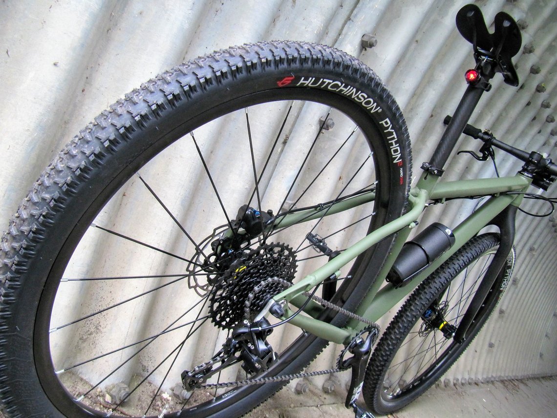

Die SRAM NX ist zwar eine der günstigsten 11-fach Schaltgruppen, in Sachen Funktion muss man hier trotzdem keine Abstriche machen
# Die SRAM NX ist zwar eine der günstigsten 11-fach Schaltgruppen, in Sachen Funktion muss man hier trotzdem keine Abstriche machen

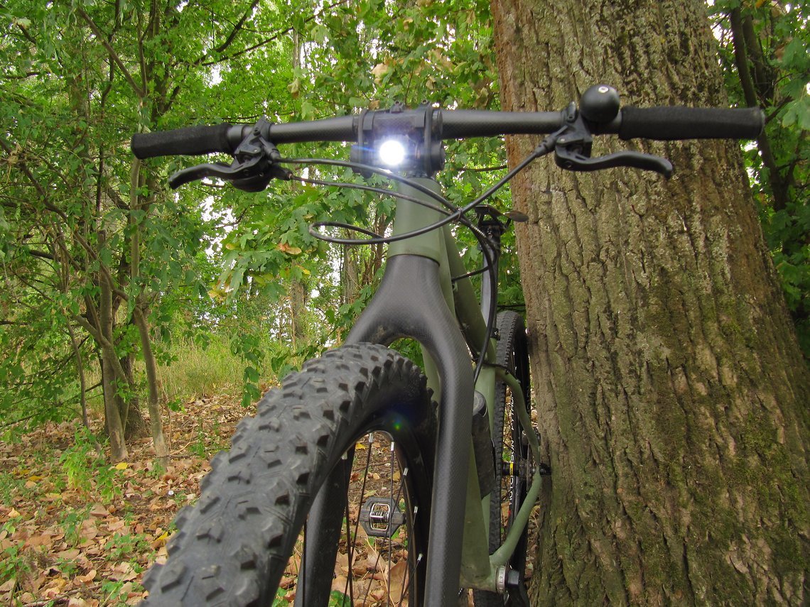

Für lange Touren ...
# Für lange Touren ...
... ist eine gute Beleuchtung unerlässlich
# ... ist eine gute Beleuchtung unerlässlich

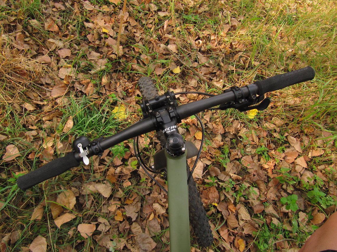

Technische Daten: Projekt Al/C_29 / 2017
Rahmen: Fun Works „TwentyNiner“ , 17″ , Matt-Olivgrün wunschgepulvert
Gabel: BXT Carbon MF-004, Starrgabel
Dämpfer: n/a (Hardtail)
Steuersatz: Fun Works N-Light integrated
Bremsen: Magura MT2 Carbotecture SL + Alligator Discs (160 mm)
Vorbau: Ritchey Trail (60 mm) + MCTi Titanschrauben
Lenker: BXT Carbon HB-001 (680 mm)
Griffe: Ritchey WCS True Grip Ergo
Felgen: Mavic Crossride FTS-X 29“ Systemlaufräder
Naben: Mavic Crossride FTS-X 29“ Systemlaufräder
Reifen: Hutchinson Taipan (29*2,25“) / Python 2 (29*2,25“)
Kurbel + Innenlager: SRAM NX (170mm) + SRAM GXP Innenlager
Kettenblatt / Kettenblätter: SRAM X-SYNC Steel (30 Zähne)
Schalthebel: SRAM NX
Schaltwerk: SRAM NX 11fach
Pedale: Crankbrothers Candy One
Zughüllen: SRAM SlickWire + Jagwire DCA 008
Kette: SRAM NX
Kassette: SRAM NX 11fach
Sattel: RockBros Carbon TZD1001BK
Sattelstütze: BXT Carbon 350
Sattelklemme: Cube QR
Sonstiges: Zéfal Tool-Box https://fotos.mtb-news.de/p/2199547
