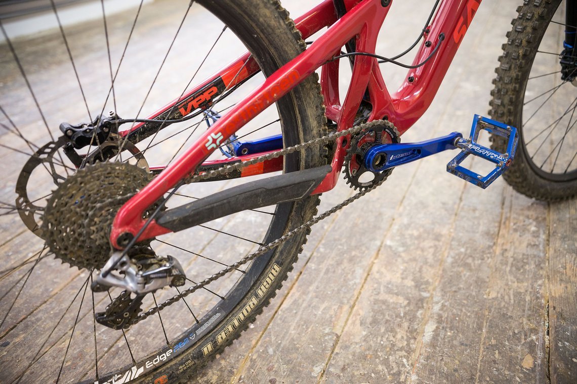

Intend Rocksteady Kurbel
Sram XX1 Schaltgruppe

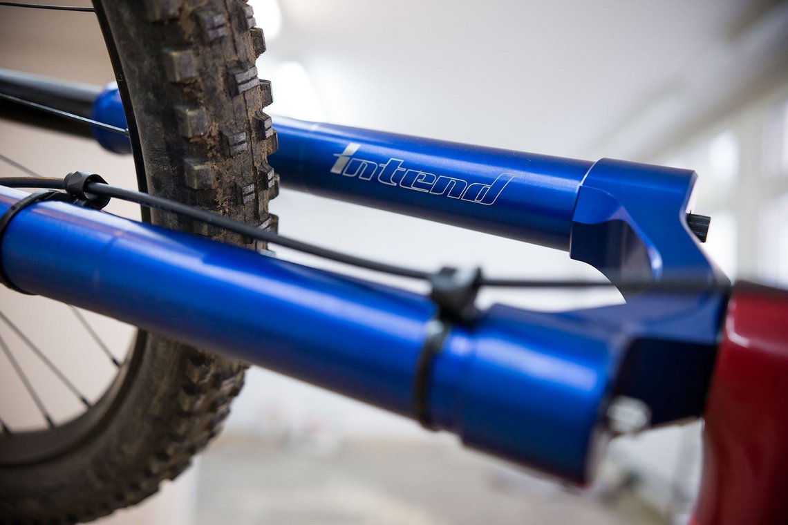

Eines der Highlights am Bike ist sicherlich die Intend Federgabel

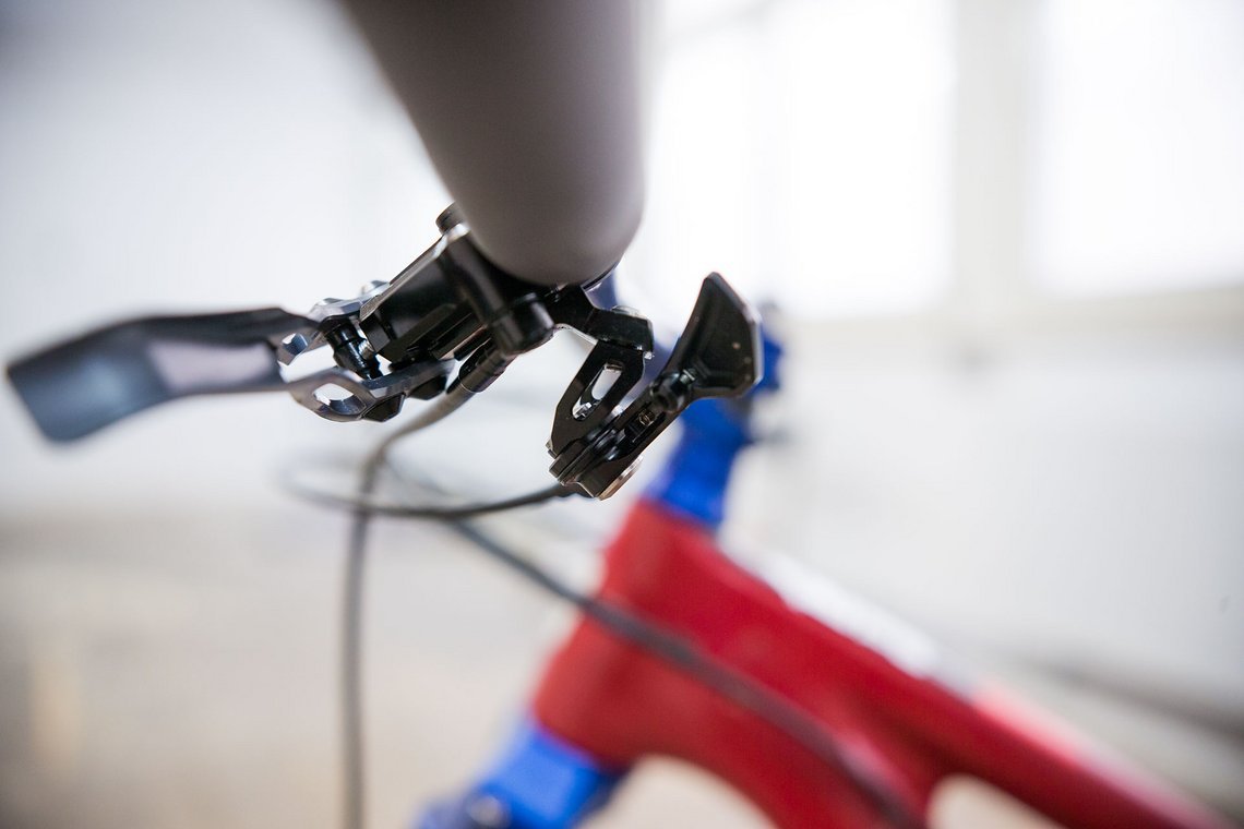

Vecnum trigLOC Hebel zur Ansteuerung der Bikeyoke Revive Sattelstütze

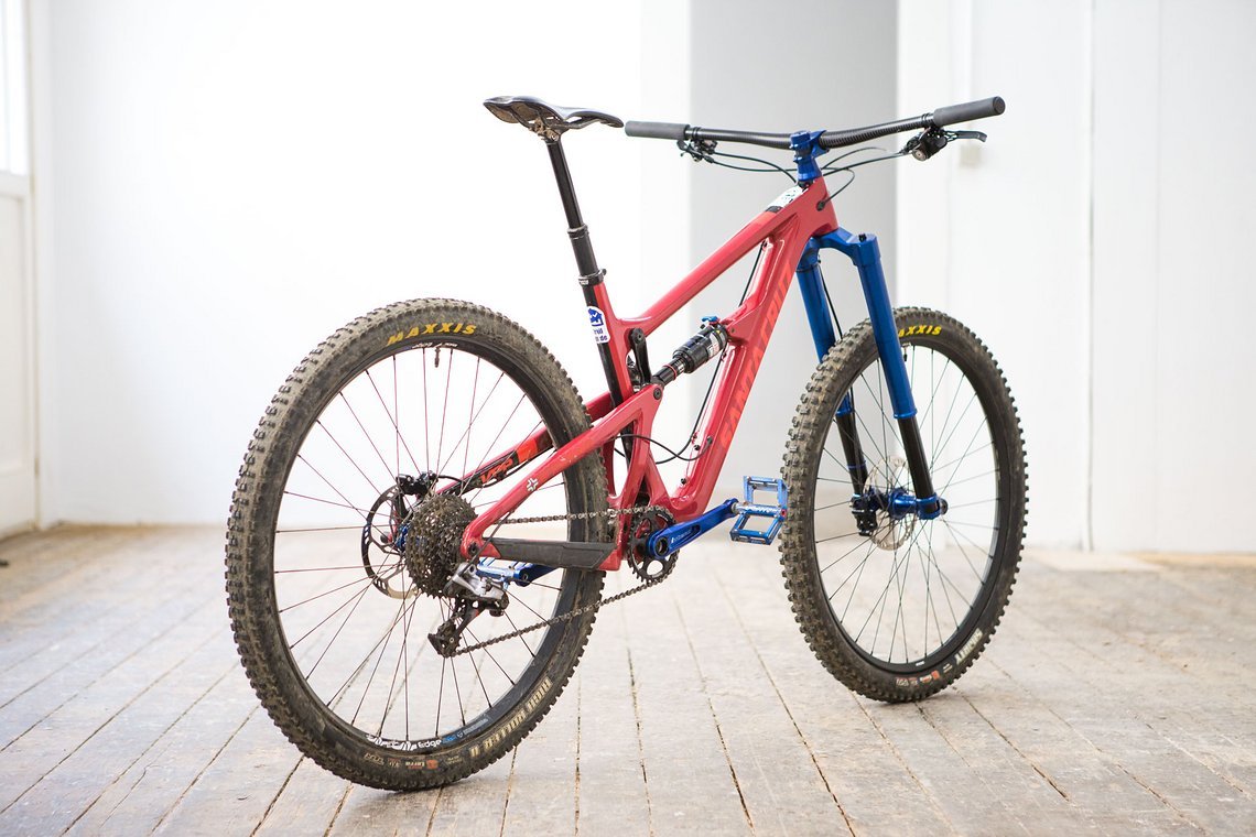

Santa Cruz Hightower 2016, Bommelmaster
Das Santa Cruz Hightower von IBC-User Bommelmaster

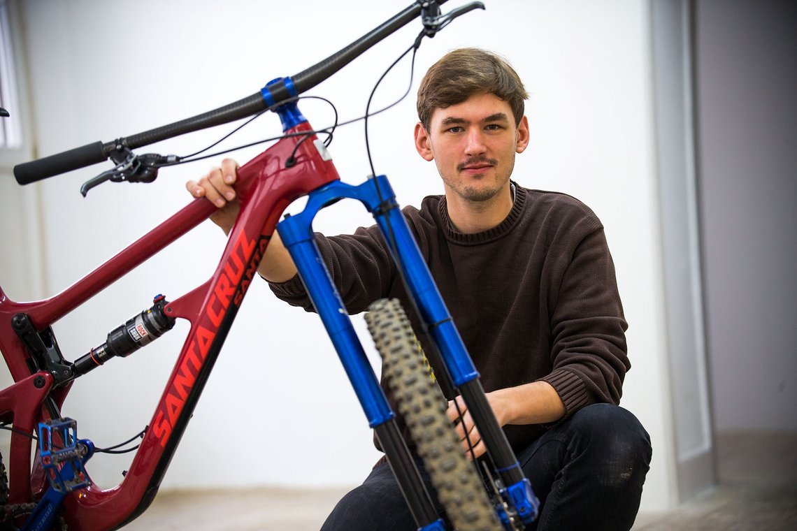

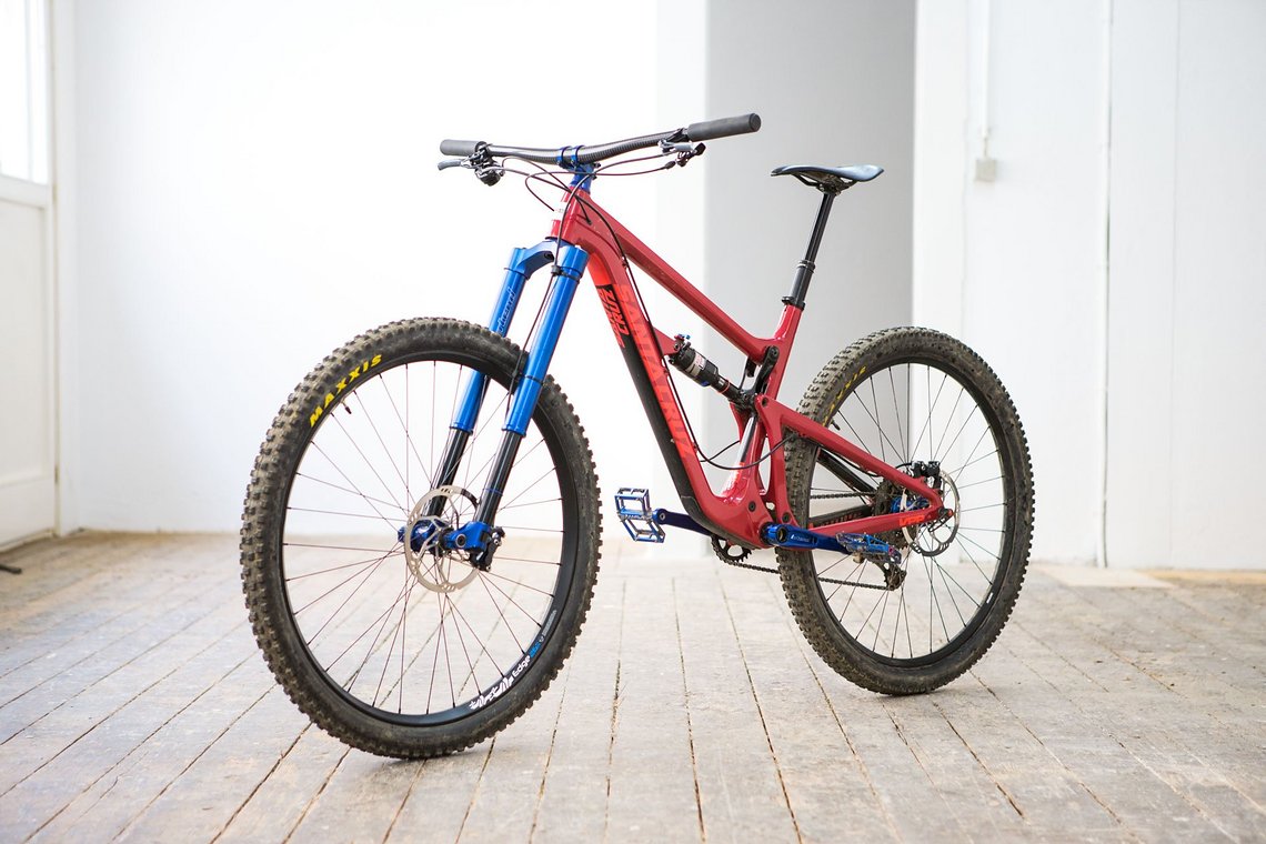

An der Front arbeitet Bommelmasters eigene Gabel
# An der Front arbeitet Bommelmasters eigene Gabel - eine Intend Edge 29 mit 166mm Federweg

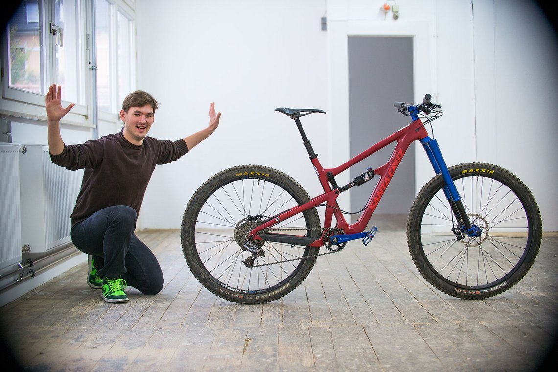

Cornelius aka Bommelmaster mit seinem Bike der Woche
# Cornelius aka Bommelmaster mit seinem Bike der Woche

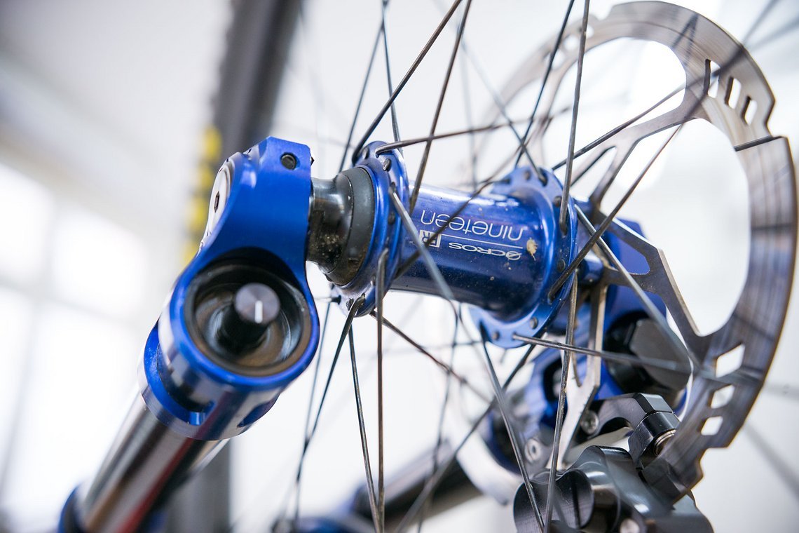

Schicke Acros Nineteen Naben
# Schicke Acros Nineteen Naben

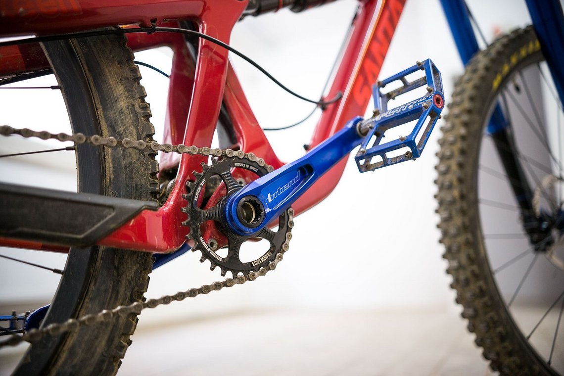

# Intend Rocksteady Kurbel
# Eines der Highlights am Bike ist sicherlich die Intend Federgabel

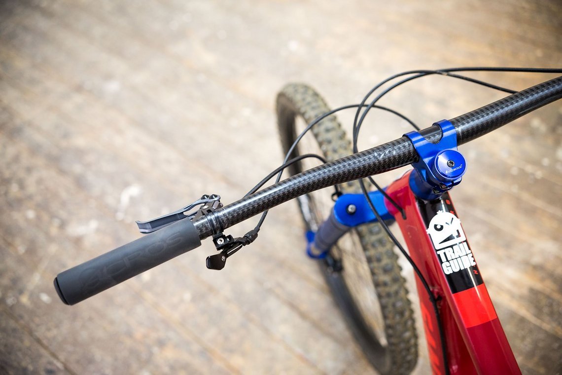

Handlaminierter Bike-Ahead THEriser Lenker in 800 mm Breite
# Handlaminierter Bike-Ahead THEriser Lenker in 800 mm Breite
# Vecnum trigLOC Hebel zur Ansteuerung der Bikeyoke Revive Sattelstütze

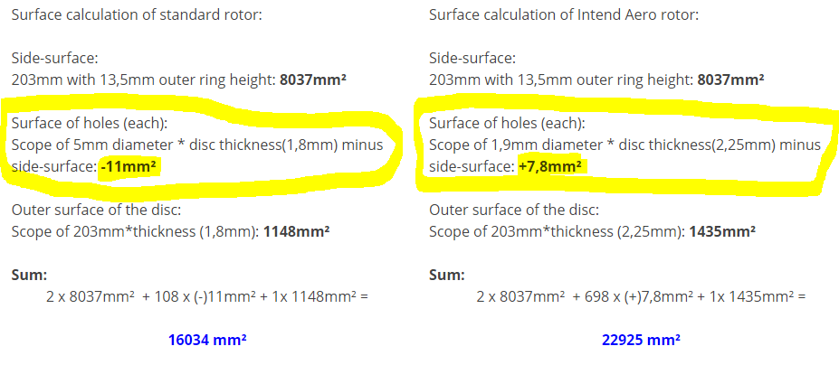

    @BommelMaster : Ich hätte da mal ne Frage zu deinen Rechnungen zur Oberfläche, die Du auf der Intend-Homepage geschrieben hast. Ich verstehe da was nicht und vielleicht liegt es an meinen Englisch-Kenntnissen. Vielleicht bist Du so nett und erklärst diese Rechnungen nochmal im Detail. Ich verstehe vor allem nicht warum einmal ein positiver und einmal ein negativer Wert rauskommt.
    Ich baue zwar keine Bremsscheiben, aber ich denke, es geht um die Veränderung der Gesamtoberfläche unterm Strich. Wenn man ein Fünfmillimeterloch in eine Scheibe bohrt, gehen ungefähr 39 Quadratmilimeter Oberfläche an beiden Seiten verloren, aber es kommt nur etwa 28 Quadratmillimeter Oberfläche als Lochrand hinzu. Bei kleineren Löchern ist das Verhältnis besser (der Radius geht im Quadrat für die Berechnung der Fläche der wegfallenden Oberfläche ein, aber nur einfach bei der Umfangsberechnung). Welche Rolle Verwirbelungen und die Belüftung der innenliegenden Oberflächen bei der Wärmeableitung spielen kann ich als Jurist nun wirklich nicht mehr beantworten.
    Ahjo, späte Antwort:
    bei einem 5mm Loch nimmst du 2x PI*R² weg, dafür einmal 2*PI*R*Scheibendicke dazu.
    das ist eine negative Oberflächenbilanz.
    Der optimale Oberflächenzugewinn ist, wenn das Loch gleichgroß ist wie die Scheibendicke, aber dann bekommt man nicht soviele Löcher rein, dass die Gesamtoberfläche maximal wird.
    Diese wird immer noch größer, umso mehr Löcher man hat. Irgendwann ist die Fertigungsmöglichkeit dann an der Grenze, weil man nicht beliebig kleine Löcher mit unendlich kleinem Abstand machen kann.
    Letztendlich habe ihc mich dann auf 1,9mm Löcher eingeschossen.
