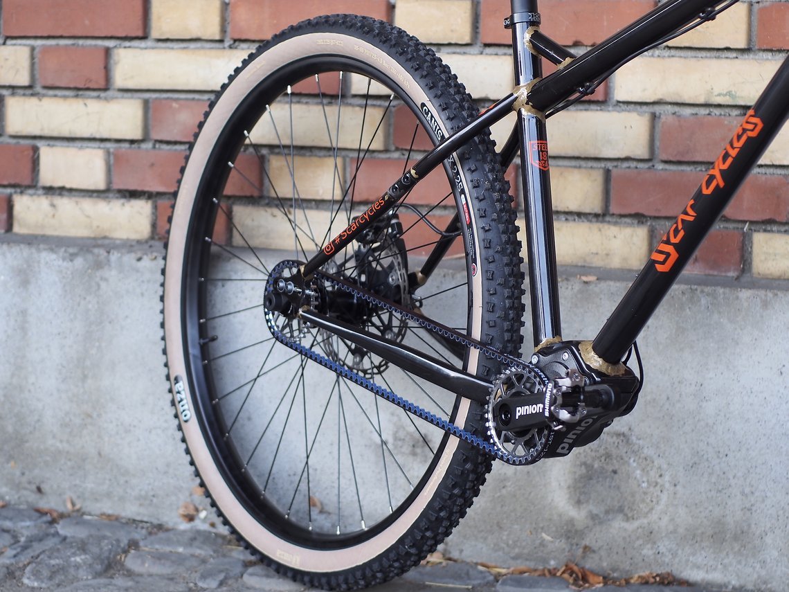

Angefangen hat es damit, dass ich eigentlich immer Probleme mit meiner Kettenschaltung hatte. Es hat mich genervt, dass immer irgendwas geklappert oder gekracht hat, abgerissen wurde oder, oder, oder. Daraufhin habe ich mich näher mit Pinion auseinander gesetzt und nach Bikes gesucht. Ich hatte dann kurz Kontakt zu Alex von Portus weil ich auf der Suche nach einem 29er Trailbike-Fully mit Pinion war. Er hatte zwar eine Idee von so einem Bike, konnte aber nicht sagen, wann er es anbieten kann. Aber nun war ich vom Virus eines individuellen Bikes infiziert.

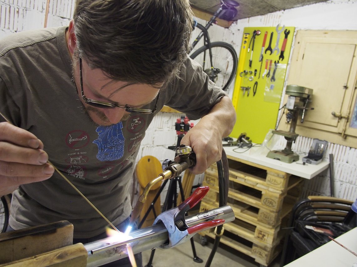

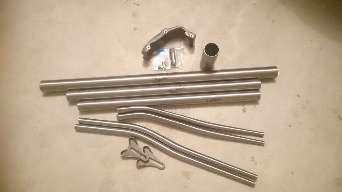

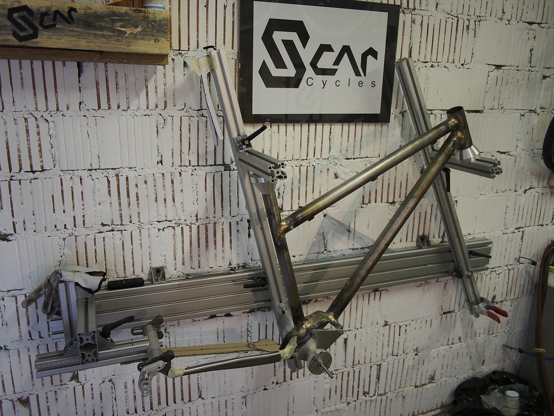

Zuerst wollte ich irgendwo einen Rahmenbaukurs machen, habe mich aber dann entschieden eigene Wege zu gehen und es selbst zu versuchen. Dieser Gedanke entstand im Juni 2017. Dann habe ich zig Stunden recherchiert, unter anderem auch hier im Forum. Im November 2017 habe ich angefangen zu löten. Viele, viele Probestücke wurden gebrutzelt und wieder zerstört, Rahmenteile organisiert und eine Rahmenlehre gebaut. Das Pinion zu beschaffen nahm auch etwas Zeit in Anspruch. Im März habe ich dann mit dem Zuschnitt der Rohre angefangen. Dann hat es noch bis September gedauert, bis das Rad dann endlich fahrbereit war. Es waren viele Höhen und Tiefen dabei. Wenn man seinen allerersten Rahmen selber baut, läuft man halt ab und zu in Sackgassen und muss wieder ein paar Schritte zurückgehen. Jedoch: das Gefühl einen Rahmen zu fahren, den man von Grund auf selbst hergestellt hat, ist gar nicht zu beschreiben. Jedes Mal wenn ich das Bike vom Haken nehme, könnte ich im Kreis grinsen.
Worauf hast du beim Aufbau deines Bikes besonders geachtet?

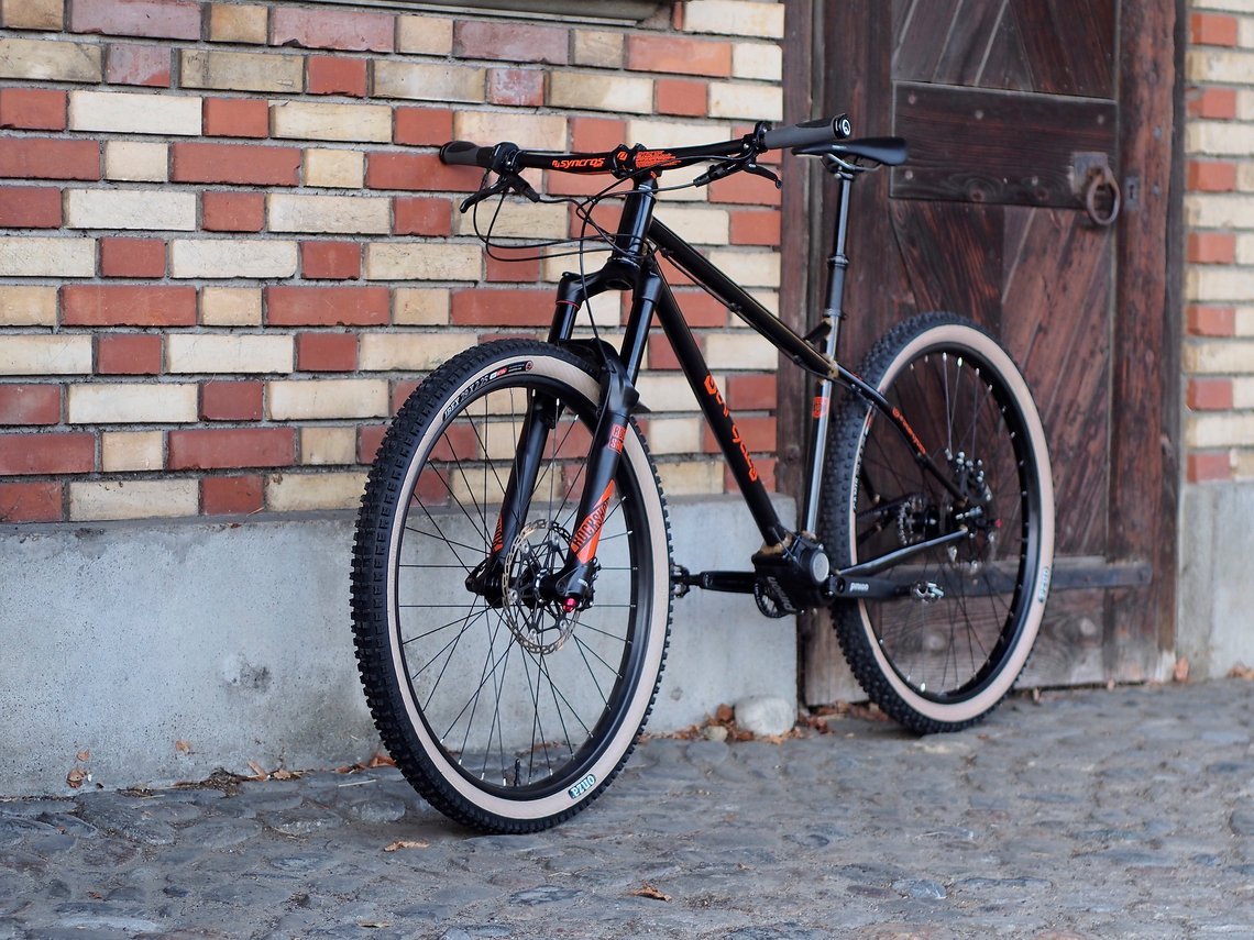

Viele Teile wie die Gabel, Pedale und Bremsen wurden von meinem Last Fastforward übernommen. Den Rahmen und den 27.5+ Radsatz habe ich verkauft. Die anderen Teile wurden neu oder fast neu beschafft. Es ist mehr auf Haltbarkeit ausgerichtet als auf Gewicht. Da Fahrradrahmen bauen nicht unbedingt günstig ist, konnte bei den Teilen nicht aus dem Vollen geschöpft werden.
Wie geht es mit deinem Bike weiter?

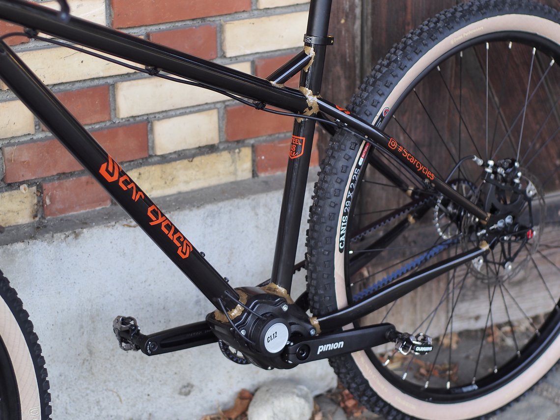

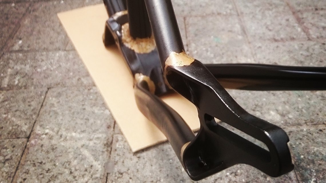

Es wird definitiv noch andere Bremsen bekommen, die sind dem Bike nicht gewachsen. Bei meinem nächsten Pinion-Rahmen würde ich auch die Verbindung von Kettenstreben zu Pinion-Brücke anders lösen, da ich dort mit den Reifen schon sehr knapp an den Kettenstreben bin. Aber für meinen ersten Rahmen bin ich zufrieden.
Welchen Einsatzbereich hat das Bike?
Das Bike wurde bis jetzt auf meinen Hometrails bewegt und wird dabei nicht geschont. Auch im Breisgau auf den Freiburger Trails hat es sich sehr gut geschlagen. Ich werde jedoch im nächsten Jahr auch noch ein paar alpine Ausflüge damit unternehmen.

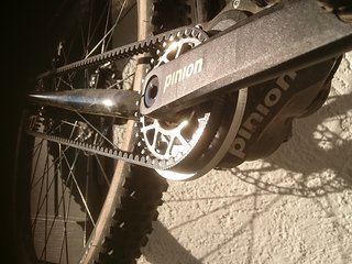

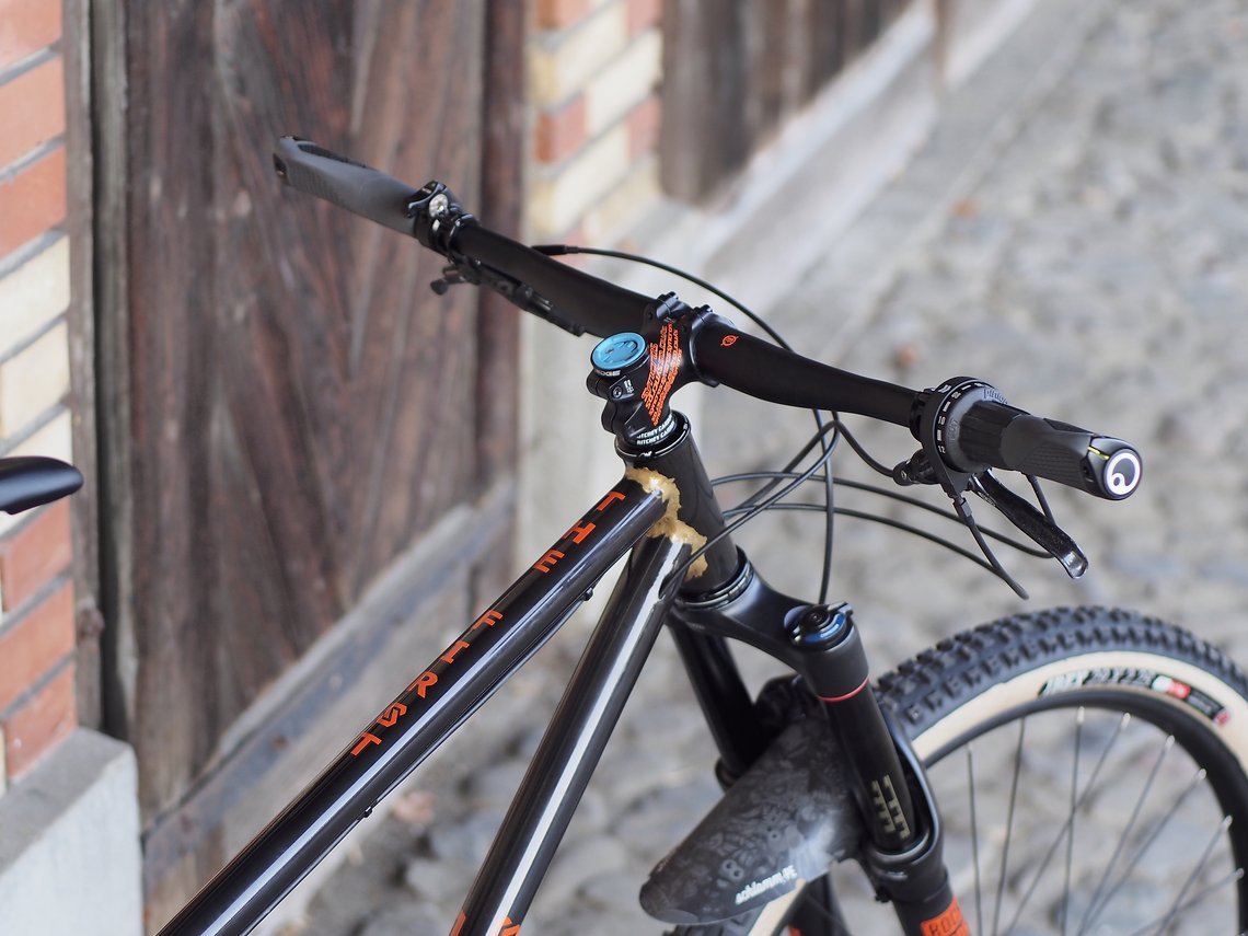

Ganz klar der Rahmen. Die Optik nach dem Brünieren hat mich so überzeugt, dass der Rahmen dann nur noch eine Schicht Klarlack bekommen hat. Aber auch der gesamte Antriebsstrang mit Pinion C1.12 und Gates Riemen funktioniert genial und sieht super aus.
Wie fährt sich das Rad?
Das Bike hat einen langen Radstand, trotzdem ist der Hauptrahmem ziemlich kompakt und man steht zentral im Rad. Durch die Länge, den flachen Lenkwinkel und die 29 Zoll Räder ist das Bike extrem Laufruhig und will eigentlich schnell gefahren werden. Ich muss eher aufpassen das ich nicht zu viel pushe. Es klettert gut und lässt sich angenehm bergauf treten. Seine Stärken liegen aber definitiv in der Abfahrt und auf technischen, tretlastigen Trails. Es macht genial viel Spaß das Bike zu fahren, wobei ich wohl nicht wirklich objektiv bin.

Ich könnte mir gerade ein Leben ohne Bike nur schwer vorstellen. Zum einen brauche ich die Bewegung und zum anderen genieße ich auch die Zeit mit meinen Kumpels auf dem Bike. Durch die Rahmenbaugeschichte habe ich mich natürlich viel mit der Technik und auch den neusten Trends auseinander gesetzt. Manches davon finde ich nervig, wie zum Beispiel die ganzen Standards, die eigentlich keine mehr sind, wenn man sie alle paar Jahre wechselt und nichts mehr zueinander passt. Andere Sachen finde ich absolut genial, wie zum Beispiel die Eightpins Sattelstütze die ich in meinem Bike leider nicht realisieren konnte, da ich kein passendes Sattelrohr auftreiben konnte.

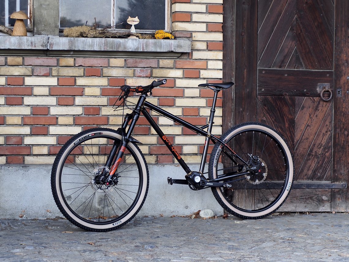

Technische Daten: Scar Cycles / Pinion Enduro Hardtail / 2018
Rahmen: Scar Pinion Hardtail, M aber trotzdem lang
Gabel: Rockshox Yari, 140 mm
Dämpfer: Wer braucht denn sowas?
Steuersatz: Cane Creek 40
Bremsen: Avid XO, vorne 203 mm hinten 160 mm
Vorbau: Syncros AM 40 mm mit 35 mm Klemmung
Lenker: Syncros AM 760 mm
Griffe: Ergon GS1 Single Twist-Shift
Felgen: WTB i29 mit 30 mm Innenweite
Naben: Novatec 110×15 Boost / SRAM 148×12 Boost
Reifen: Onza Ibex Skinwall 29×2.25 / Onza Canis Skinwall 29×2.25
Kurbel + Innenlager: Pinion C1.12
Kettenblatt / Kettenblätter: Gates CDX 32 Zähne
Kettenführung / Umwerfer: Pinion C1.12
Schalthebel: Pinion Grip Shift
Schaltwerk: Pinion C1.12
Pedale: Shimano XT SPD
Zughüllen: Bis auf die Bremse alle im Rahmen geführt
Kette: Gates Carbon Drive 115 Zähne
Kassette: Gates CDX 30 Zähne
Sattel: Ergon SMC4
Sattelstütze: Kind Shock Lev Integra
Sattelklemme: KCNC Road Lite SC7 aufgedreht, damit sie auf das Sattelrohr passt

Eine Frage: Könntest Du (ohne Probematerial und die Rohrsätze) ´ne grobe Hausnummer nennen, was einen als Investition erwartet wenn man sich einen Rahmen (Hardtail/Stahl/ gelötet) selber bauen will? Räumlichkeiten und handwerkliches Geschick/Werkzeuge sind vorhanden.
Richtig gutes Ding!
Danke für die Komplimente
Was einen so an Investitonen erwartet ist extrem davon abhängig, wie viele Beziehungen du hast. Vor allem die Teile für die Rahmenlehre
können ziemlich ins Geld gehen wenn du die irgendwo bestellen herstellen lassen musst. Ich meine die Konuse, die Aufnahme der Ausfallenden und bei mir die Aufnahme der Pinionbrücke.
Auch die Druckminderer, Brenner, usw. sind ein grosser Posten. Ich konnte einiges gebraucht kaufen von Leuten die ich kenne und die Druckminderer von meinem Vater übernehmen. Gebrauchtes Zeug über die Bucht zu kaufen würde ich persönlich nicht machen. Dann kommt noch Flaschenmiete und Füllung. Naja es läppert sich schon einiges zusammen. Aber vierstellig war es bei mir auf jeden Fall.
Auch das Lot (vor allem das Silberlot) kostet richtig Geld und das brauchst du ja schon zum üben.
Ich hoffe das hilft dir weiter.
Gruss Stefan

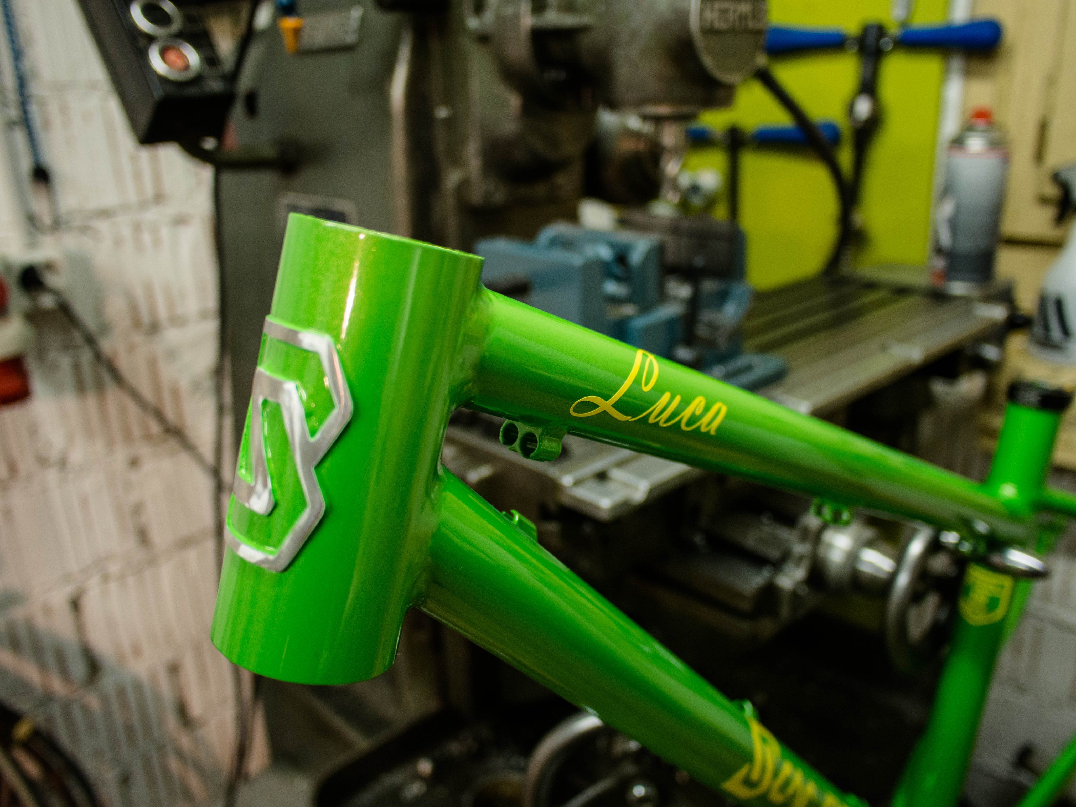

Der Kinder-Enduro-Hardtailrahmen ist fertig.
