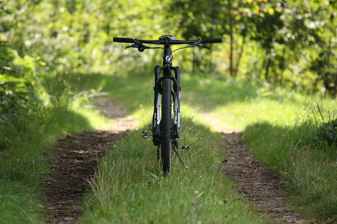

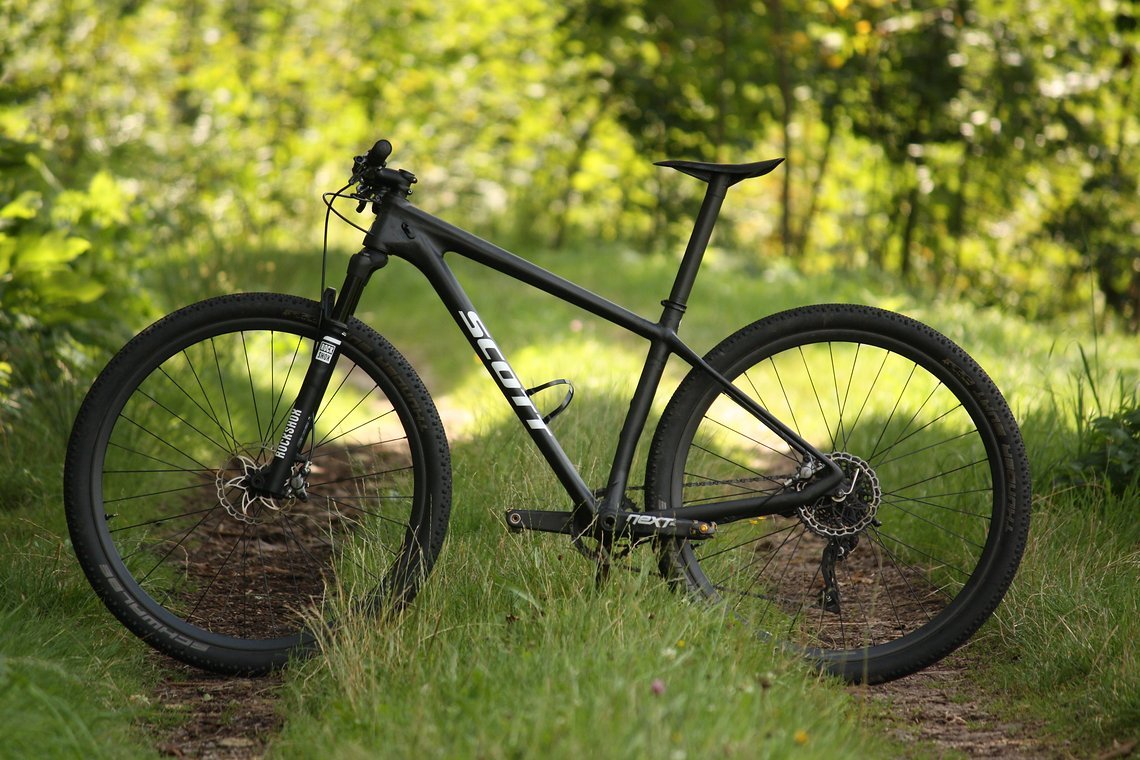

Leichtbau-Traum mit 7,32 kg ...

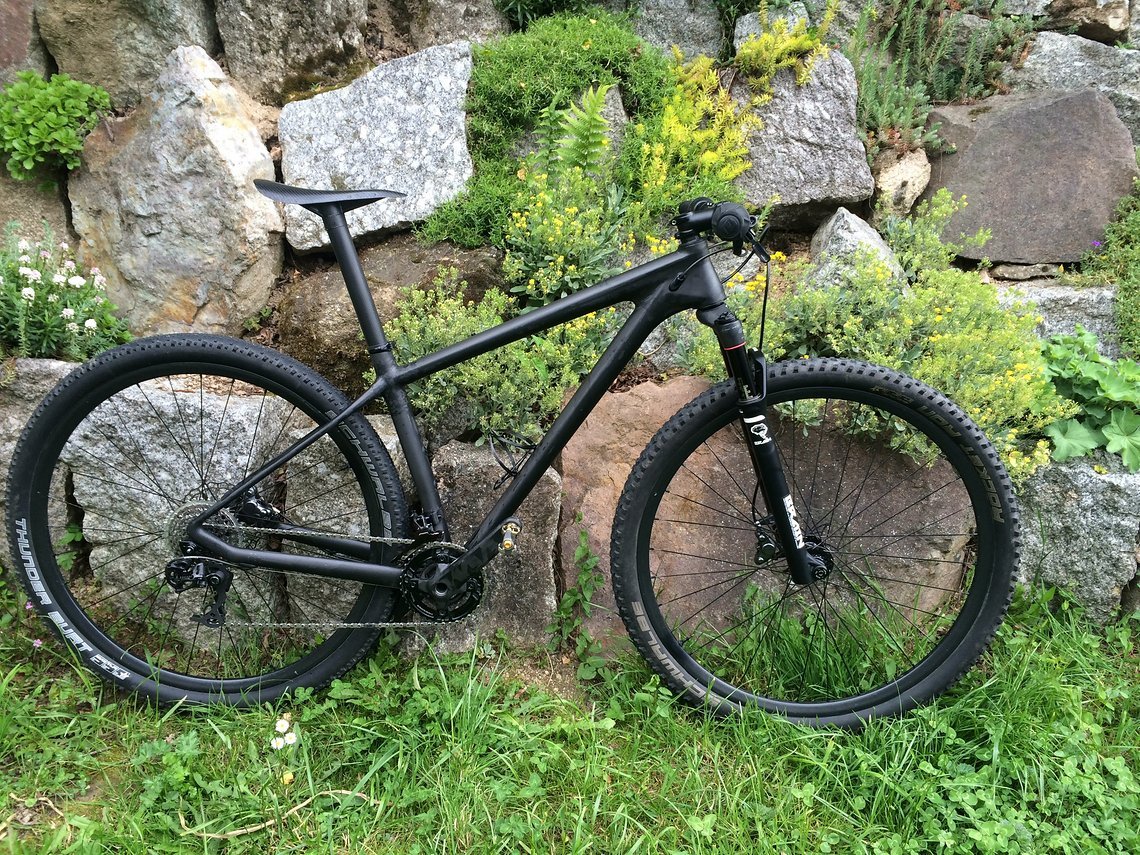

... und Rock Shox SID Worldcup Brain an der Front

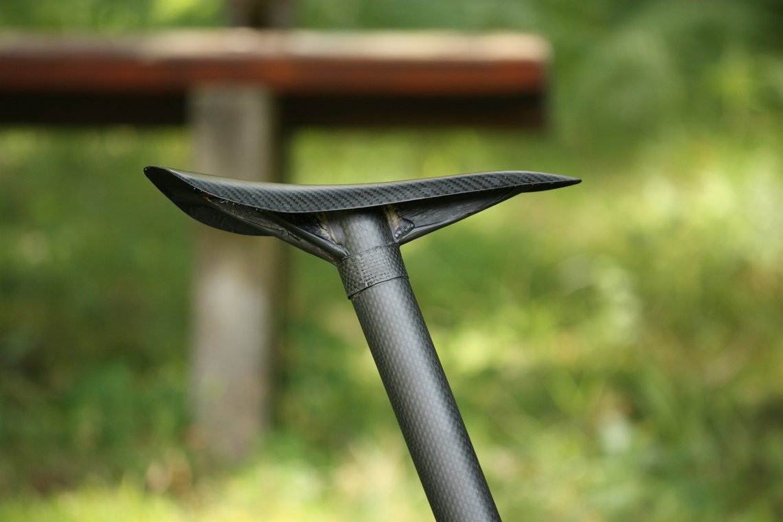

Selfmade Sattelstützenkombi

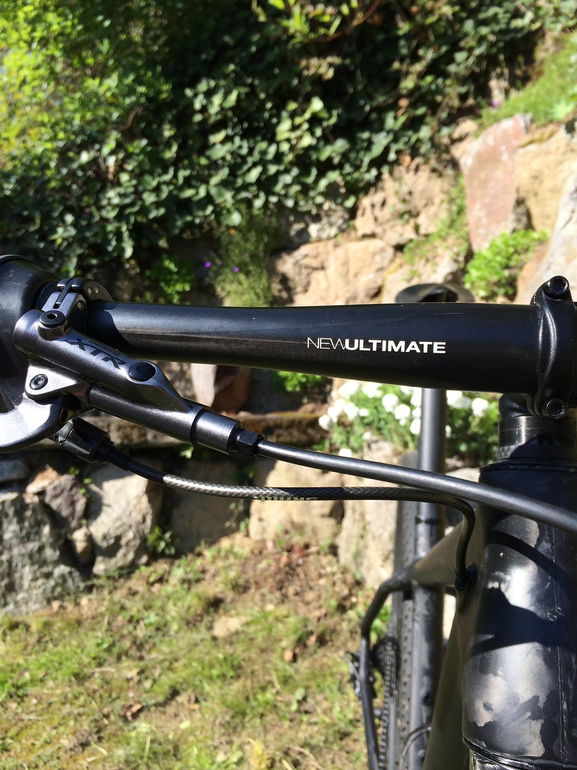

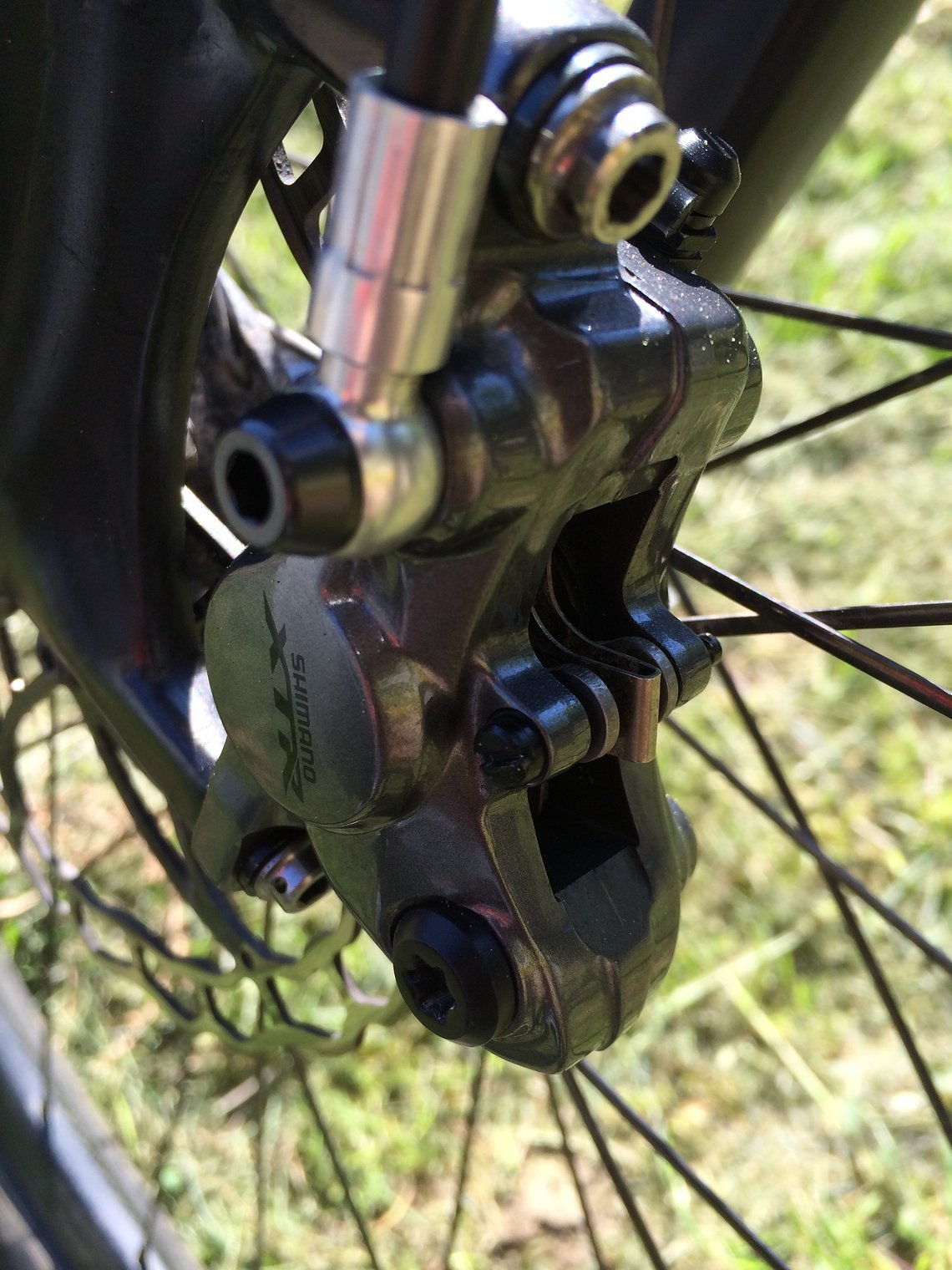

XTR 9000 Bremsen-Gewichtstuning mit Titan Überwurfmutter und Weglassen der Gummi-Abdeckung
An den XTR 9000 Bremsen wurden mit der Titan-Leitungsbefestigung im Set nochmal 6,6 g gespart

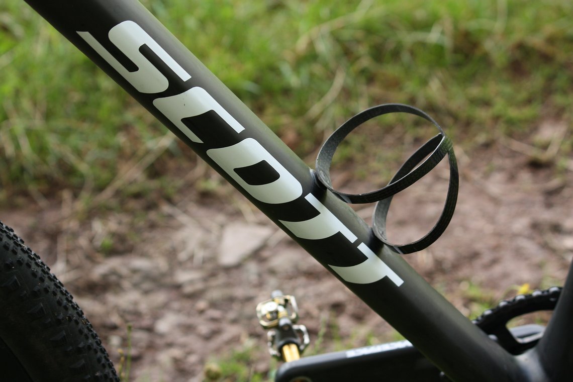

Auch der Flaschenhalter muss leicht sein

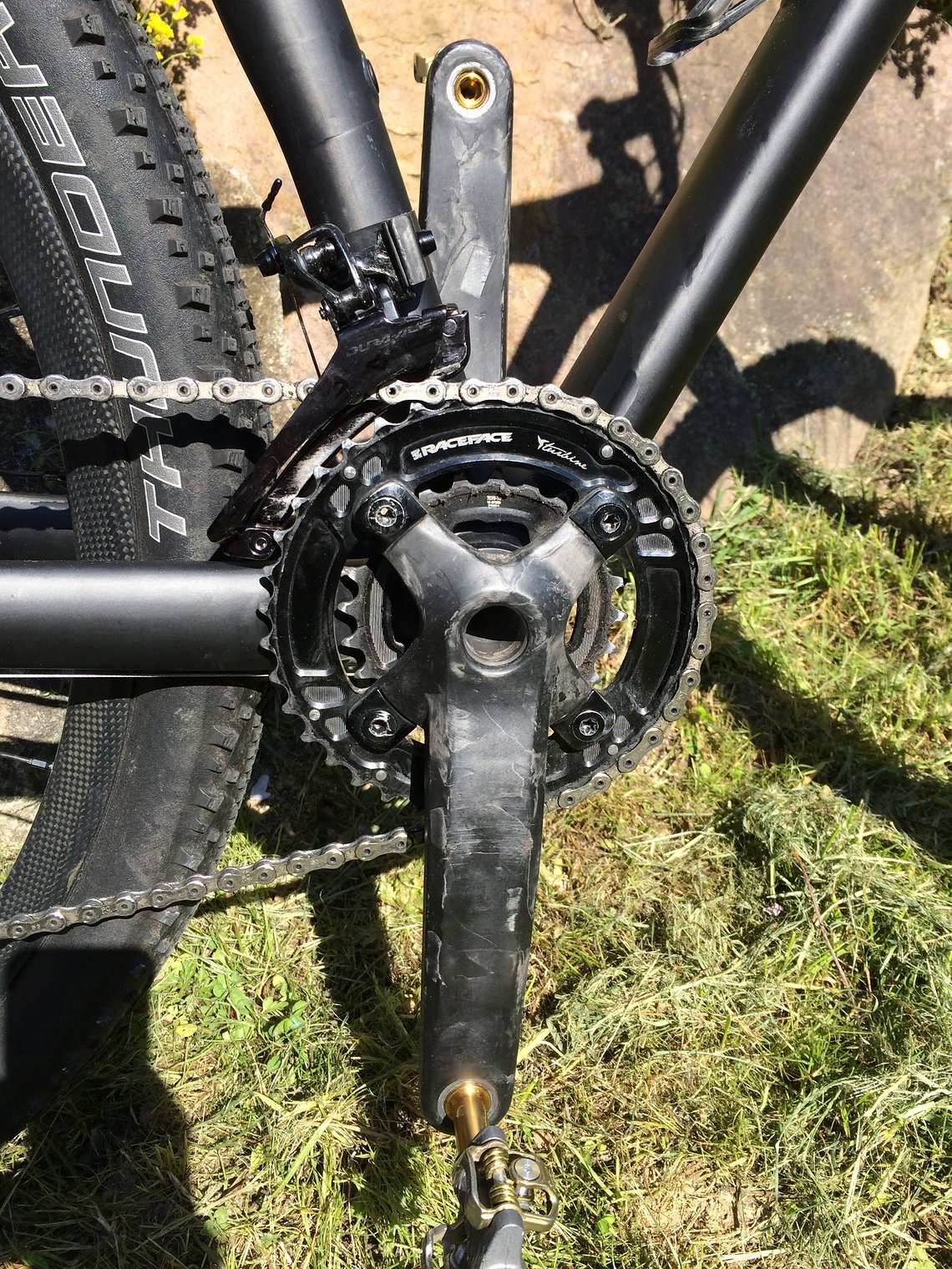

Dura Ace 7900 Umwerfer mit Carbon-Gelenken
Dura Ace 7900 Umwerfer mit Carbon-Gelenken - Ein neuer Käfig ist noch in Produktion

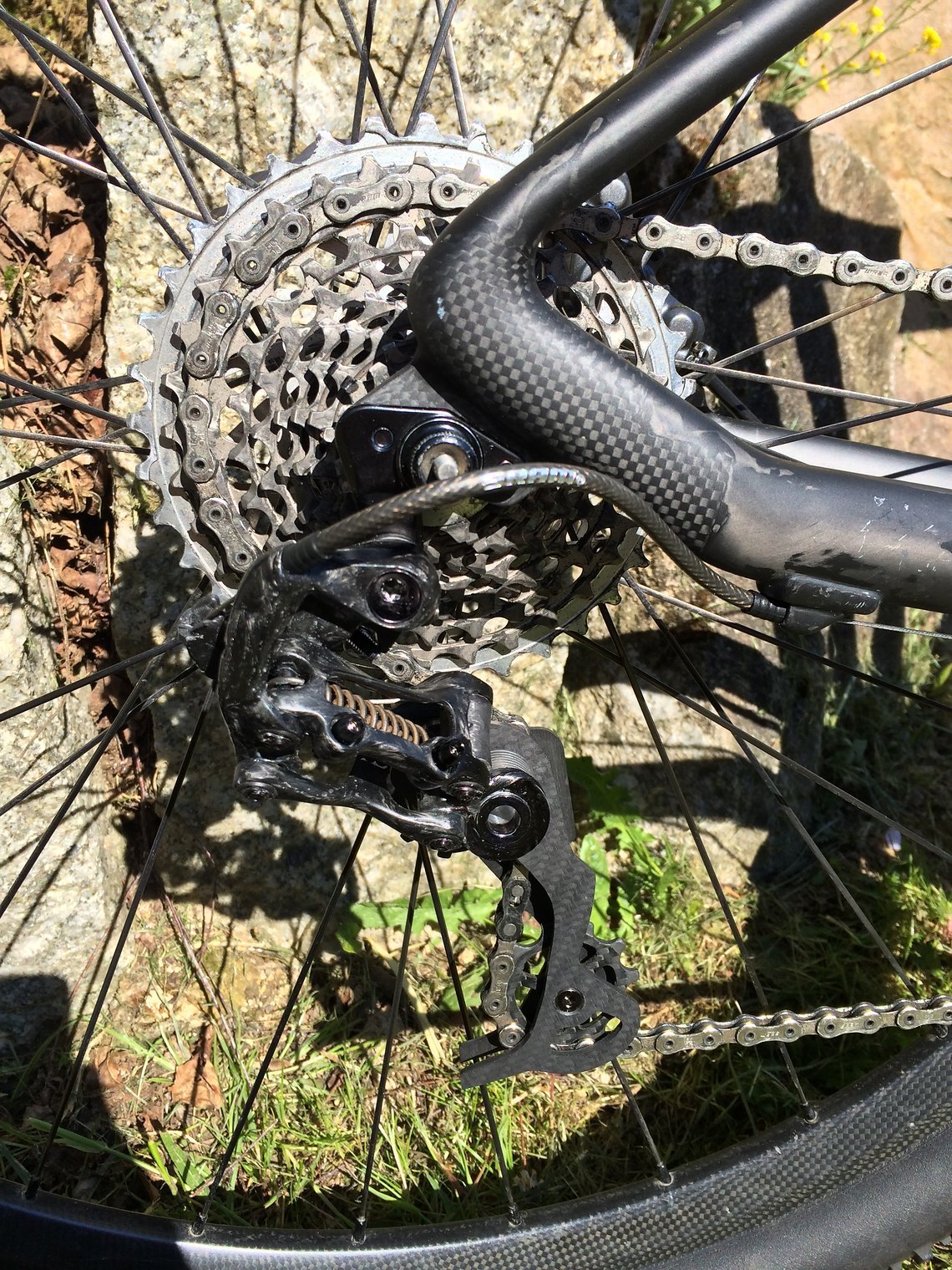

Das modifizierte XX Schaltwerk funktioniert genau wie das Original
Das modifizierte XX Schaltwerk funktioniert genau wie das Original - wiegt aber nur 105 statt 184 g

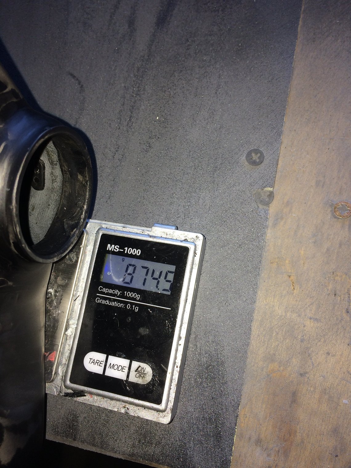

874,5 g Rahmengewicht nach dem Entlacken und mit Klarlack lackieren (ohne Schaltauge)

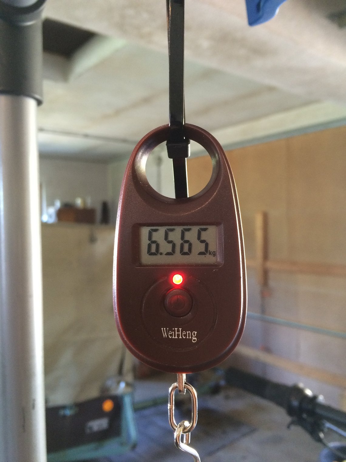

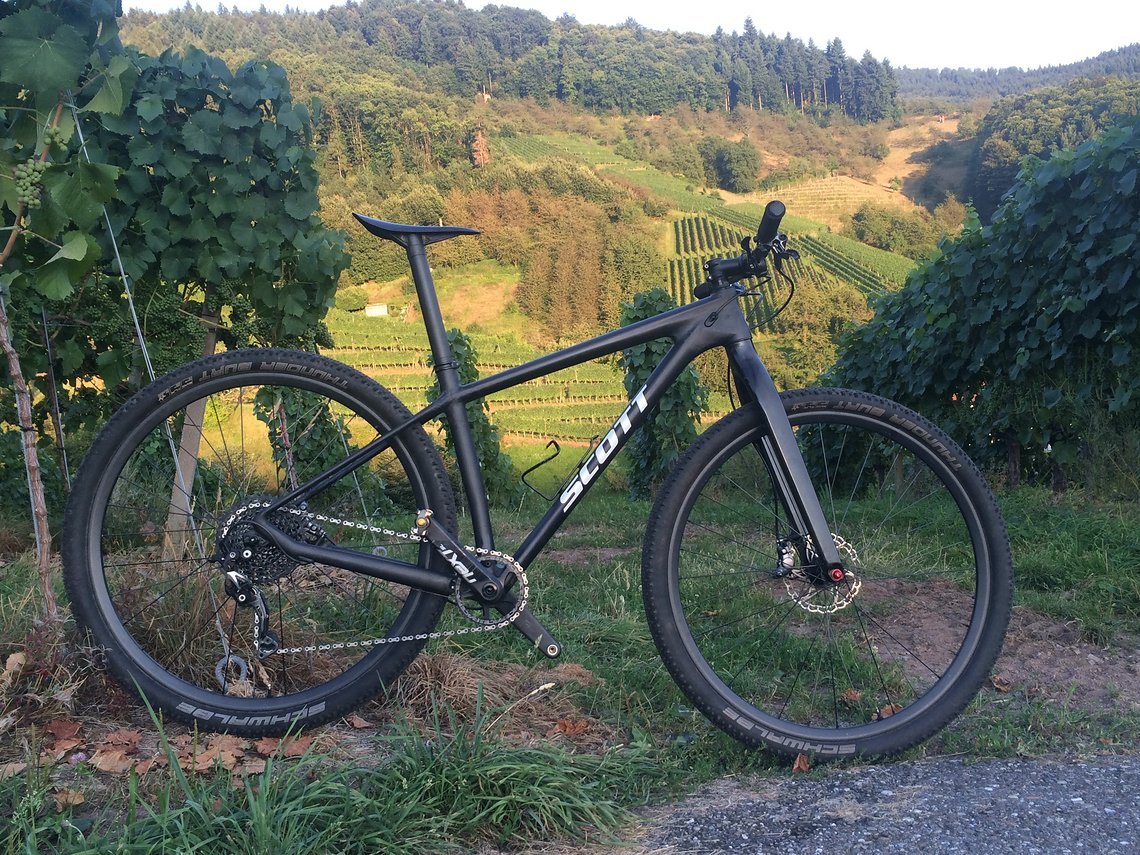

Mit dem Scott Scale RC hat sich IBC-User bikefreak1997 den Traum vieler Leichtbau-Fetischisten erfüllt – 7,32 kg mit 1×11, 7,47 kg mit 2×10 und unfassbare 6,435 kg in der Bergrennversion mit Starrgabel. Auch optisch kann das Scott Scale RC mit der UD-Optik unter Klarlack überzeugen. Beeindruckend sind die vielen Detaillösungen wie die selbst gebaute Sattel-Stützenkombi aus Carbon. Viel Spaß mit diesem Bike der Woche.
# Leichtbau-Traum mit 7,32 kg ...
# ... und Rock Shox SID Worldcup Brain an der Front
# Selfmade Sattelstützenkombi
Was wiegt das Bike?
7,32 kg

Die Sattel-Stützenkombi sowie der Carbon-Steuersatz. Ein weiteres Steuersatz-Upgrade aus Carbon liegt auch schon parat. Es wird ein Block Lock von Axel aka KaiGreene, der mir generell sehr oft hilfreiche Tipps gegeben hat und mir handwerklich und motivationstechnisch immer geholfen hat, wenn ich nicht mehr weiter kam. Danke hierfür!
# XTR 9000 Bremsen-Gewichtstuning mit Titan Überwurfmutter und Weglassen der Gummi-Abdeckung
# An den XTR 9000 Bremsen wurden mit der Titan-Leitungsbefestigung im Set nochmal 6,6 g gespart

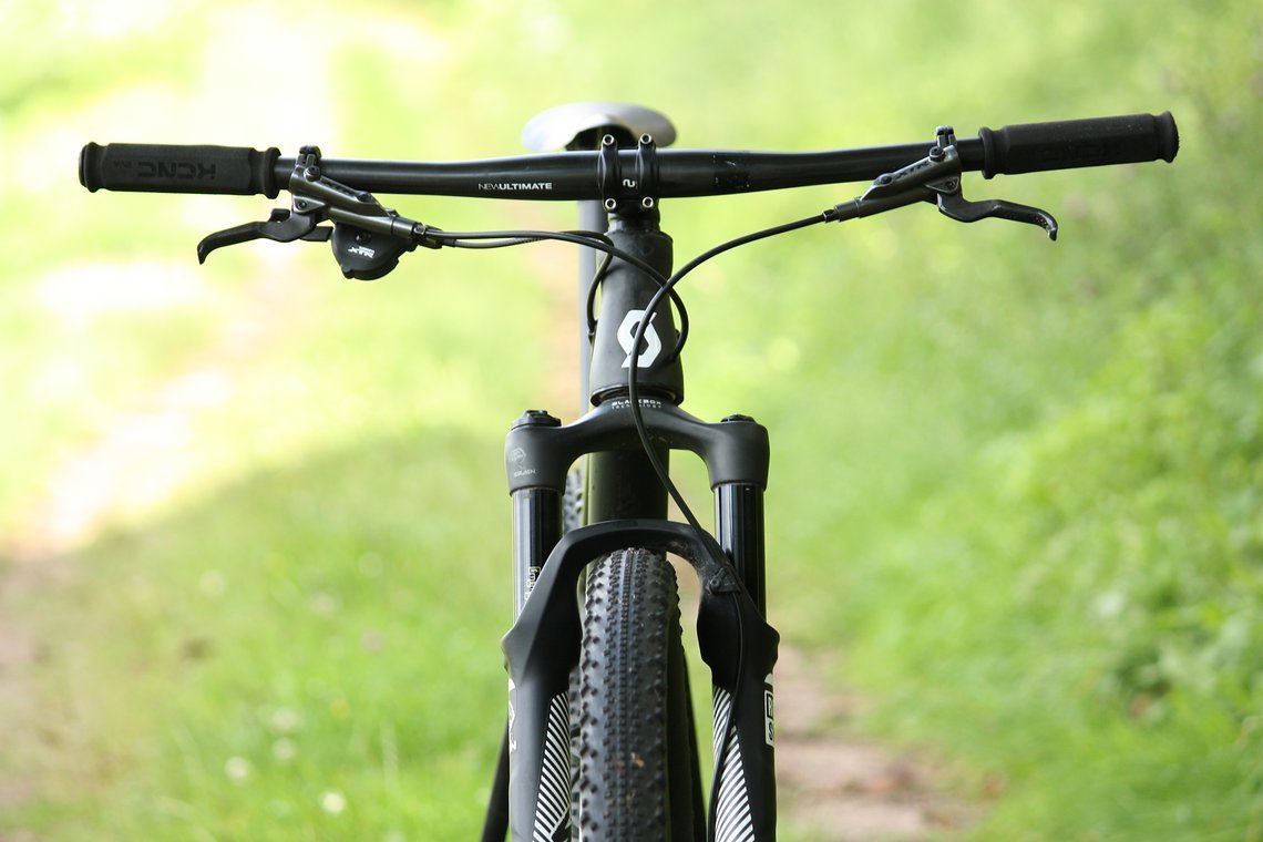

Sehr aufgeräumtes Cockpit
# Sehr aufgeräumtes Cockpit - I-Spec II sei dank
# Auch der Flaschenhalter muss leicht sein
# Dura Ace 7900 Umwerfer mit Carbon-Gelenken - Ein neuer Käfig ist noch in Produktion
# Das modifizierte XX Schaltwerk funktioniert genau wie das Original - wiegt aber nur 105 statt 184 g
# 874,5 g Rahmengewicht nach dem Entlacken und mit Klarlack lackieren (ohne Schaltauge)
