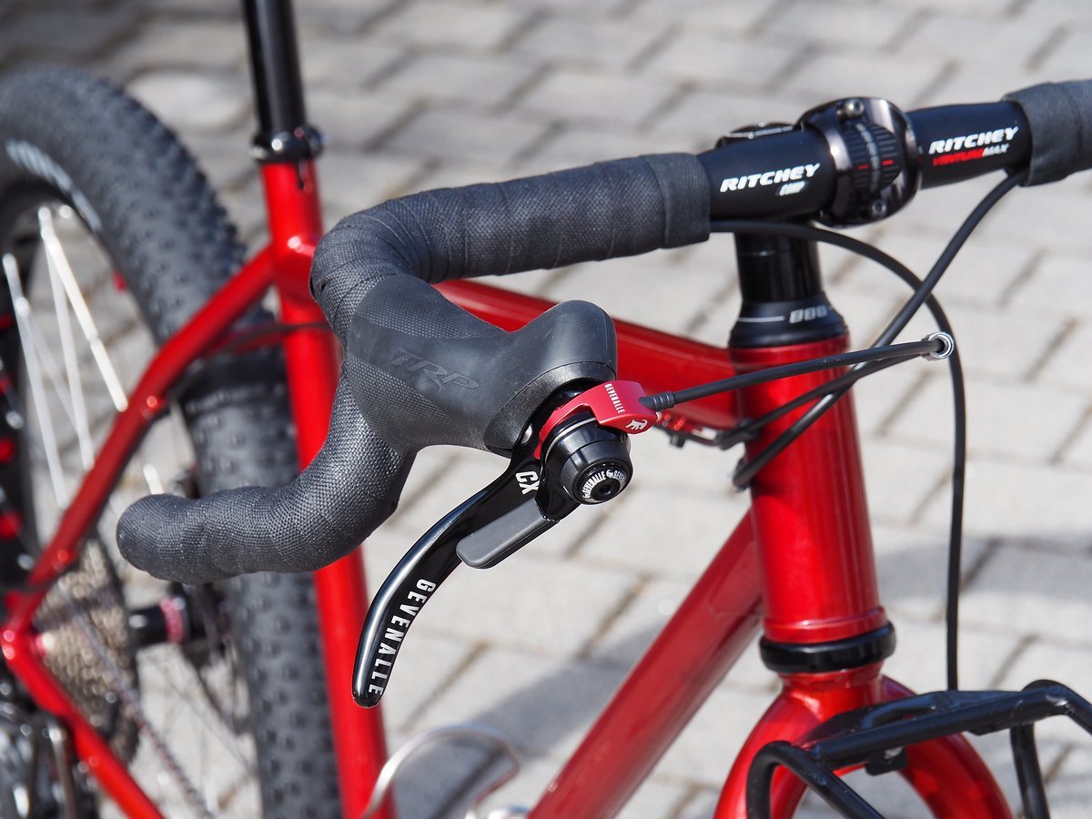

Dann ging es nur noch darum, wie schalten (1×11) und Bremsen (hydraulisch)? Auf SRAM wollte ich nicht umsatteln, von Shimano gibt´s nix wirklich passendes für 1×11 mit MTB Komponenten – was tun?
Übers IBC war ich schon auf die Gevenalle Brems-/Shifter-Hebel gestolpert, und irgendwie wurden sie immer sympathischer. Den 11-fach Schalthebel hatte ich schon am Fatbike, dort als Thumbie. Und diese Anordnung am Dropbar fand ich lässig, außergewöhnlich, besonders – genau mein Ding. :D
Also habe ich mit Michael Monk Kontakt aufgenommen und den Deal perfekt gemacht. Das Konzept von „möglichst günstig weil viele vorhandene Komponenten“ war eh schon länger über den Jordan gegangen…

Dank Gevenalle Brems-/Shifter-Hebel lassen sich Schaltung & Bremsen auch in Kombination mit Drop Bar bedienen
