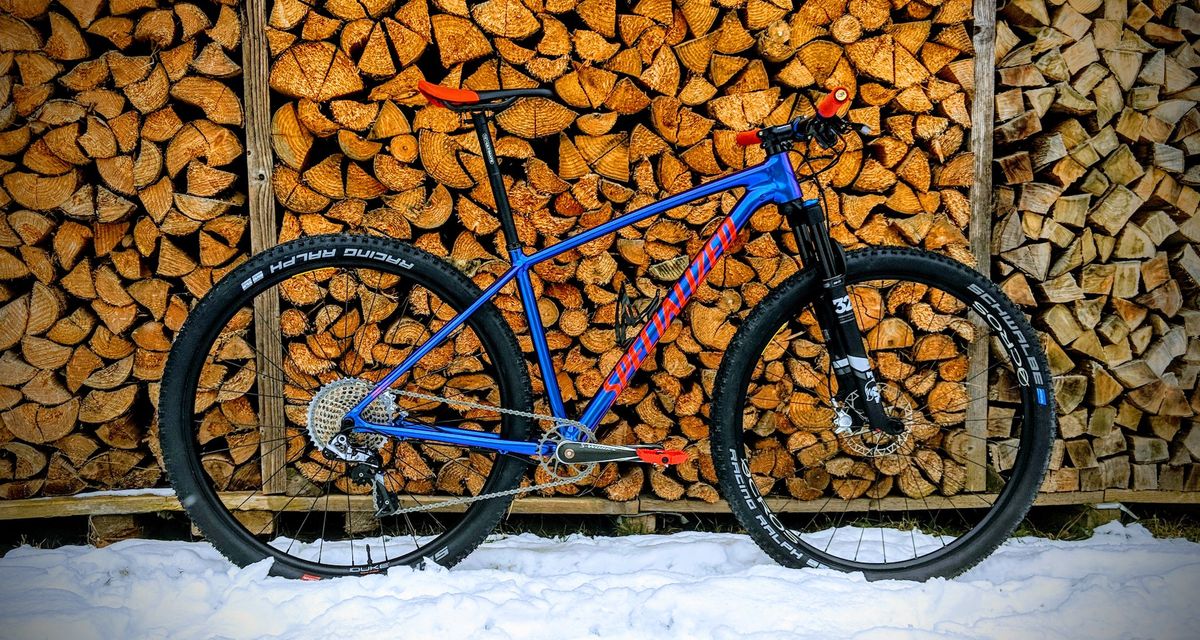

Ein Bike, das um eine Kurbel entstanden ist, hatten wir bisher wohl auch noch nicht – doch genau so ist es zum Specialized Chisel von IBC-User Gefahradler gekommen. Rund um eine Specialized S-Works Lightning Kurbel ist das schicke Specialized Chisel aufgebaut worden. Das Alu-Rad bringt dabei nur 8,8 kg auf die Waage und kommt vor allem bei XC-Rennen und Marathons zum Einsatz. Der Aufbau ist edel und sogar einige heimische Teile finden sich am Bike – und das ganz ohne den finanziellen Rahmen zu sprengen. Auch optisch ist das Specialized Chisel ein echter Hingucker! Viel Spaß mit diesem Bike der Woche.

MTB-News.de: Hallo Gefahradler, dein Specialized Chisel überzeugt mit seiner schicken Optik und einem wirklich einzigartigen Aufbau, ohne den Geldbeutel zu sehr zu belasten. Wie ist es zu deinem Bike gekommen, das wir heute als Bike der Woche vorstellen?
Angefangen hat die Geschichte des Bikes mit der Kurbel, die ich (gebraucht) von einem Holländer ergatterte. Das passende Kettenblatt war nicht weit. Drumherum musste also ein Rad gebaut werden. :-) Dann ging mindestens ein halbes Jahr ins Land, bis ich in einem anderen 29er-Thread das Chisel kennenlernte und mich sofort in das Rahmenset verknallt hatte. Endlich mal wieder ein hochwertig anmutender Aluminium-Rahmen, der geradezu danach schrie, mit leichten Teilen abseits der Serienräder – alle Ü10 – aufgebaut zu werden.
So kam eins ums andere dazu, mir hatten zum Beispiel die Trickstuff Piccola oder die Acros-Naben auch schon länger gut gefallen. Das ganze sollte finanziell nicht zu weit über die Stränge schlagen, deshalb kamen auch ein paar bewährte Teile, die ich noch so zuhause und im Bikemarkt fand hinzu, sodass das Projekt insgesamt unter 3.500 € blieb.
Worauf hast du beim Aufbau deines Bikes besonders geachtet?
Das Gewicht und die Optik spielten schon ein große Rolle, nichts desto trotz sollten nur bewährte Teile und wo es möglich war auch ein paar heimische Parts an den Hobel kommen.

Komplettiert wird der Antrieb mit einer SRAM XX1 11-fach-Schaltgruppe
# Komplettiert wird der Antrieb mit einer SRAM XX1 11-fach-Schaltgruppe
Verzögert wird mit einer Kombination aus Trickstuff Piccola-Hebeln ...
# Verzögert wird mit einer Kombination aus Trickstuff Piccola-Hebeln ...
... und Magura MT5-Sätteln
# ... und Magura MT5-Sätteln
Was ist dein persönliches Highlight an deinem Bike der Woche?
Die Hirth-Verzahnung in der Kurbel (sieht leider kein Mensch, ist aber hohe Ingenieurskunst), die Bremshebel, der Sattel und natürlich der Flipflop-Lack!
Wie fährt sich das Rad?
Sehr spritzig und man fühlt sich sofort wohl darauf. Der eine oder andere Offroad-KOM sollte drin sein.

So schafft es das leichte Traumbike auf nur 8,8 kg
# So schafft es das leichte Traumbike auf nur 8,8 kg
Technische Daten: Specialized Chisel Custom 2019
Rahmen: Specialized Chisel Frameset M
Gabel: Fox 32 SC
Bremsen: Trickstuff Piccola Hebel / Magura MT5-Sättel
Vorbau: Syntace F109
Lenker: RaceFace Next Carbon
Griffe: ESI Grips
Felgen: Acros / Duke
Naben: Acros Nineteen XC Boost
Reifen: Racing Ralph 2.25
Kurbel + Innenlager: Specialized S-Works (Lightning) + THM
Kettenblatt / Kettenblätter: Carbon-Ti Titan directmount 32z
Kettenführung / Umwerfer:
Schalthebel: Sram XX1 11-fach Trigger
Schaltwerk: Sram XX1 11-fach
Pedale: Crankbrothers Double Shot Titanachsen
Zughüllen: FASI Turbo Aluminium
Kette: Sram XX1
Kassette: SRAM XX1 10-42
Sattel: Tune Komm-Vor
Sattelstütze: New Ultimate Alu 27.2
Sattelklemme: Original
