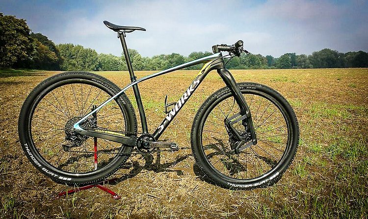

MTB-News.de: Hallo Robert! Danke, dass wir dein extrem leichtes Specialized Stumpjumper S-Works heute als Bike der Woche vorstellen dürfen. Wie ist es zu deinem Bike gekommen?
Hallo IBC,
vielen Dank, dass ich mein Specialized Stumpjumper heute hier als Bike der Woche vorstellen darf. Angefangen hat eigentlich alles mit der Lauf Fork “Feder”-Gabel. Also ich die Gabel das erste Mal gesehen hatte, wusste ich, dass ich sie ausprobieren muss. Ich bin durchaus experimentierfreudig und wollte einfach wissen, wie sich so etwas fährt. Leider konnte mit keiner Auskunft zu genau dieser Frage geben, weshalb ich sie mir dann einfach bei R2 gekauft habe und erst dann festgestellt, dass die Gabel in keines meiner Specialized Epic passt. Was tun? Ein Hardtail-Rahmen musste her. So ist das Projekt entstanden, das ihr heute sehen könnt.

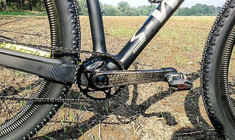

Als Specialized-Fan kam da nur das Specialized Stumpjumper HT S-Works in Frage, also habe ich das bestellt. Und dann ging die Arbeit los. Die passenden Teile ausgesucht, montiert, viele Kleinigkeiten optimiert wie das Schaltwerk oder den Look von Lenker und Trigger. Nur um dann ewig auf die gestickten Tune Black Foot Carbon-Kurbel zu warten. Jetzt ist alles fertig geworden und das Rad geht richtig gut. Nach einer ersten Iterationsstufe ist allerdings die SRAM XX1 gegen eine Shimano XTR Schaltung ersetzt worden.
Vom Aufbau her geht es sicherlich leichter, aber dann sieht es entweder nicht mehr so gut aus oder es hat Komponenten, die ich einfach nicht fahren will. Wie eine Formula R1 zum Beispiel.
Schlicht & Schnell
# Schlicht & Schnell - mein S-Works Stumpi Hardtail
Bleibt an sich nur noch die Frage, wie sich die Gabel in der Praxis schlägt? Nun, da kann ich mittlerweile etwas zu beitragen. Die Lauf Fork hat keine Zug- oder Druckstufe, die man einstellen könnte. Und auch die Federhärte ist so wie sie ist. In Anbetracht dessen fährt sie sich wirklich gut, muss ich sagen – für Marathons und technisch eher leichte XC Rennen ist sie definitiv gut fahrbar dank einer geringen Eigendämpfung. So bin ich selbst den Marathon Sella Ronda Hero damit gefahren und wirklich zufrieden gewesen.
Ein Vergleich zu einer konventionellen Gabel ist sie aber mit Sicherheit nicht, das will sie aber denke ich auch nicht sein. Dafür ist sie leicht, wartungsfrei und es gibt keinerlei Probleme (da keine Möglichkeiten) beim Setup. Man kann also einfach fahren.
Worauf hast du beim Aufbau deines Bikes besonders geachtet?
Wie angedeutet ging es mir anfangs allein um die Lauf Gabel, erst im Nachhinein ist dann ein Projekt für ein neues Komplettrad draus geworden. Da habe ich neben bewährten aber leichten Teilen vor allem darauf geachtet, dass der Style passt. Also habe ich Trigger, Lenker und Schaltwerk optisch geändert und am Schaltwerk auch einige Gramm Gewicht abgespeckt – nur um es dann gegen ein Shimano XTR zu ersetzen. Der Rest der Teile wurde nach Gewicht und Optik ausgesucht. Fast genau so wichtig war mir aber wie gesagt auch die Funktion.

Kurz nach den ersten Ausfahrten habe ich den Laufradsatz geändert und auch ein anderes Kettenblatt will ich noch montieren. Insgesamt würde ich gerne das Gewicht noch ein wenig senken, aber das ist relativ schwierig.
Welchen Einsatzbereich hat das Bike?
Marathon / CC
Was wiegt das Bike?
6,92 kg

Rahmen: Specialized Stumpjumper HT S-Works, 17,5″
Gabel: Lauf Fork, 60 mm
Dämpfer:
Steuersatz: Original Specialized
Bremse: Shimano XTR 2015, 180 / 160 mm. Schrauben durch Alu (schwarz) ersetzt. Bremssattelschrauben vorne Titan, hinten Alu. Bremsscheiben: Ashima Ai2
Vorbau: MCFK 3k matt, –17°, 100 mm
Lenker: EXTRALITE Lenker HyperBar Carbon Flat, 31,8 x 700 mm
Griffe: EXTRALITE Hypergrips
Felgen: 77 Composites
Naben: Extralite Hyper Rear Hyper Front, Keramik
Reifen: Schwalbe Thunderburt EVO, 29 x 2,1, vorne 389 g, hinten 406 g
Kurbel / Innenlager: Tune Black Foot + Specialized Keramiklager
Kettenblatt: Absolute Black 32er
Kettenführung:
Schalthebel: Shimano XTR
Schaltwerk: Shimano XTR M9000
Pedale: Look Quartz Titan
Zughüllen: Turbo Plus Alu Hülle
Kette: KMC Black
Kassette: Sram X01
Sattel: MCFK 130 mm breit
Sattelstütze: MCFK 27,2 x 400 mm
Sattelklemme: CarbonTI
