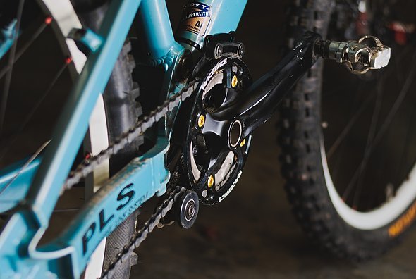

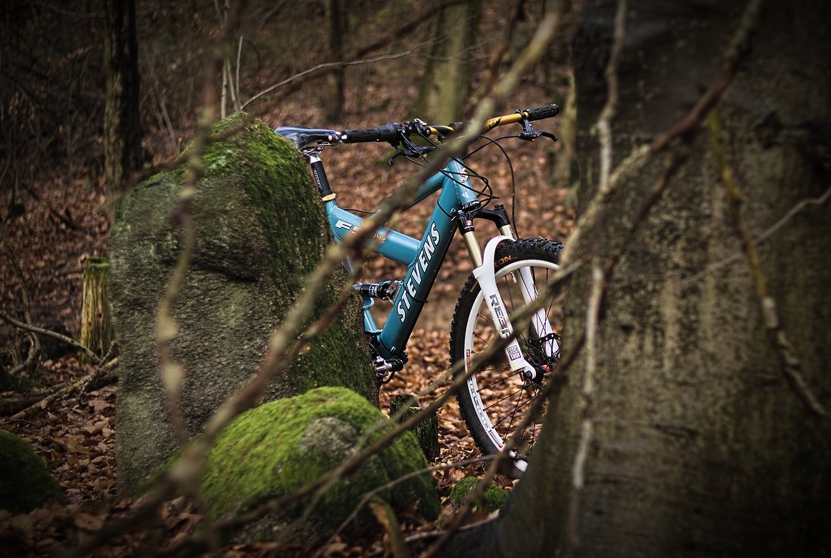

Mein Stevens, wie es heute dasteht, ist das Ergebnis einer langen Evolution. Meine Bikes haben sich ständig verändert und sind immer ineinander übergegangen. Auslöser für Veränderungen waren immer mehr oder weniger einprägsame Schlüsselerlebnisse. Angefangen hat es mit einem geschenkten Fischer Hardtail. Eine Katastrophe in jeder Hinsicht, aber ich war angefixt. Die erste Veränderung waren V-Brakes, weil die grottigen Blech-Cantis nix taugten. Eine erste Ausfahrt zum vorsichtigen Testen endete in einem Salto vor einer Konstanzer Disco, nachdem mir ein Bekannter aus der Warteschlange zugerufen hat und ich spontan die neuen Bremsen vergaß. Die Show vor den angetrunkenen Feierwütigen war auf meiner Seite, aber der Lenker krumm und der Schaftvorbau in der Gabel festgebogen.

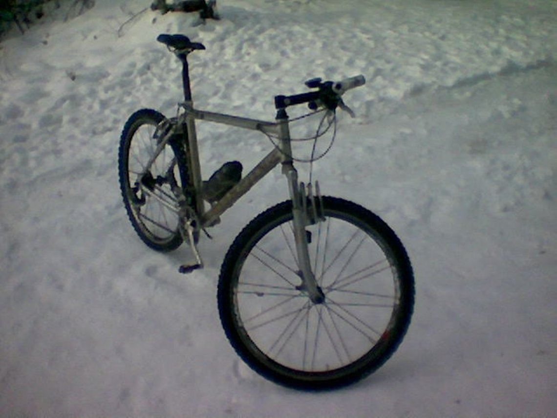

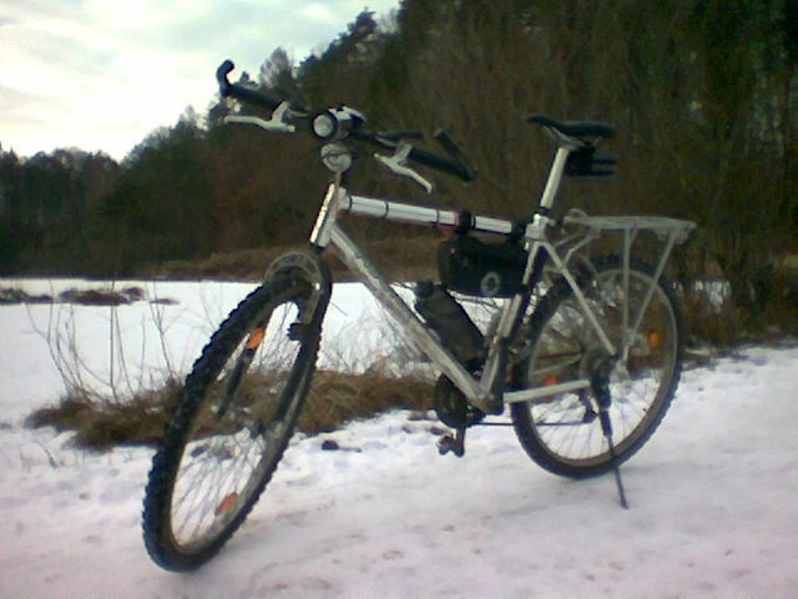

Dann kam ein Asia-Hardtailrahmen von der Eurobike. Resteficken am Besuchertag! 20€ und die Gewissheit: Ich bin einer der gaaanz wenigen Komda Fahrer in Deutschland (wenn nicht der einzige). Erstmal wurde so viel wie möglich vom Fischer übernommen.
Ein mir noch gut in Erinnerung gebliebenes Schlüsselerlebnis war eine Abfahrt auf der feuchten / schlammigen Nordseite des Gehrenbergs. Im Tal waren die Bremsbeläge weg. Komplett! Ich brauch ne Disc! Sofort. Die mechanische BR-M515, gebraucht, Ebay, 10€ pro Sattel, hat mich dann bis Mitte 2015 begleitet und wurde dann gegen die Avid BB7 ausgewechselt. Die Shimano hat mich bis dahin aber nie im Stich gelassen.
Nächstes Schlüsselerlebnis war eine Abfahrt über einen Wurzelteppich, runter vom schwarzen Grat bei Isny im Allgäu. Ich brauch ne Federgabel! Es wurde dann eine Suntour Axxon, auch diese wanderte vorübergehend ans Stevens, bis ich Ende 2015 die Reba bekam. Das Komda bin ich dann lange fast unverändert gefahren und hab eigentlich nichts vermisst. Lange Touren, nichts wirklich Grobes. Alles im Komfortbereich.
Und dann kam ein für mich sehr prägendes KTWR-Treffen im Pfälzer Wald. Tja, wenn man dann in der Gruppe von Fullies gezeigt bekommt, was so alles möglich ist, riecht es nach Veränderung. Auch wenn ich beim Treffen deutlich offensiver und mutiger gefahren bin als je zuvor, war eindeutig das Bike der limitierende Faktor! Danke KTWR für dieses Schlüsselerlebnis.

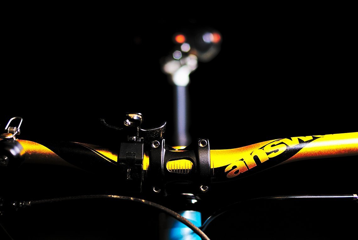

Also: Kürzerer Vorbau, breiterer Lenker und: Sattelklemme mit Schnellspanner. Den Sattel abzusenken, war bislang nie nötig, aber es eröffneten sich auf einmal ungeahnte Möglichkeiten. Mein Komda war ein neues Bike! Tja, und eines meiner wichtigsten Schlüsselerlebnisse, nicht nur fürs Biken, ist meine Partnerin Susi. Rad fährt sie ja ganz gerne, aber sie wollte mich auch auf meinen Bike-Touren begleiten. Was macht sie folgerichtig: Kauft sich nen Fully! Und ich hab nur nen Hardtail? Geht ja gar nicht! Konsumzwang!

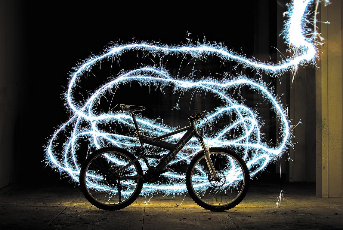

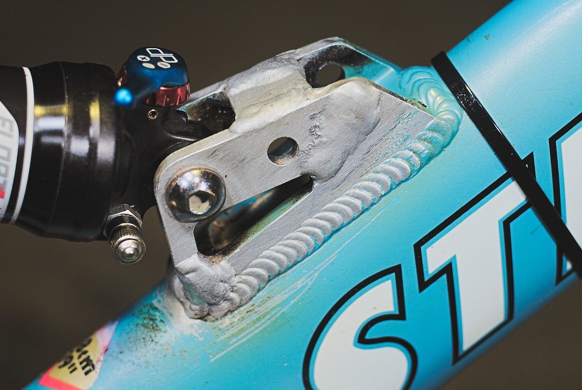

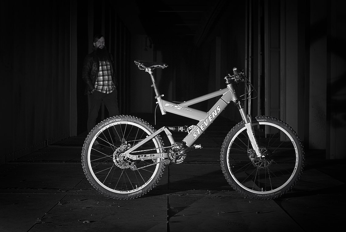

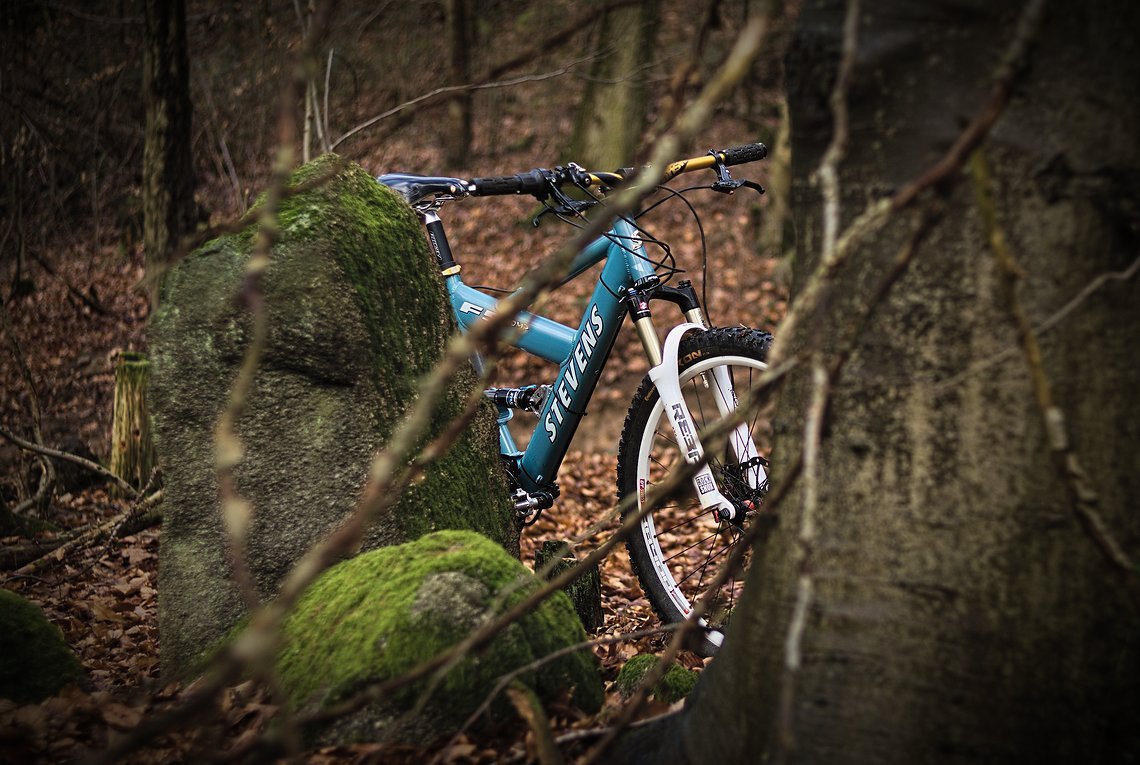

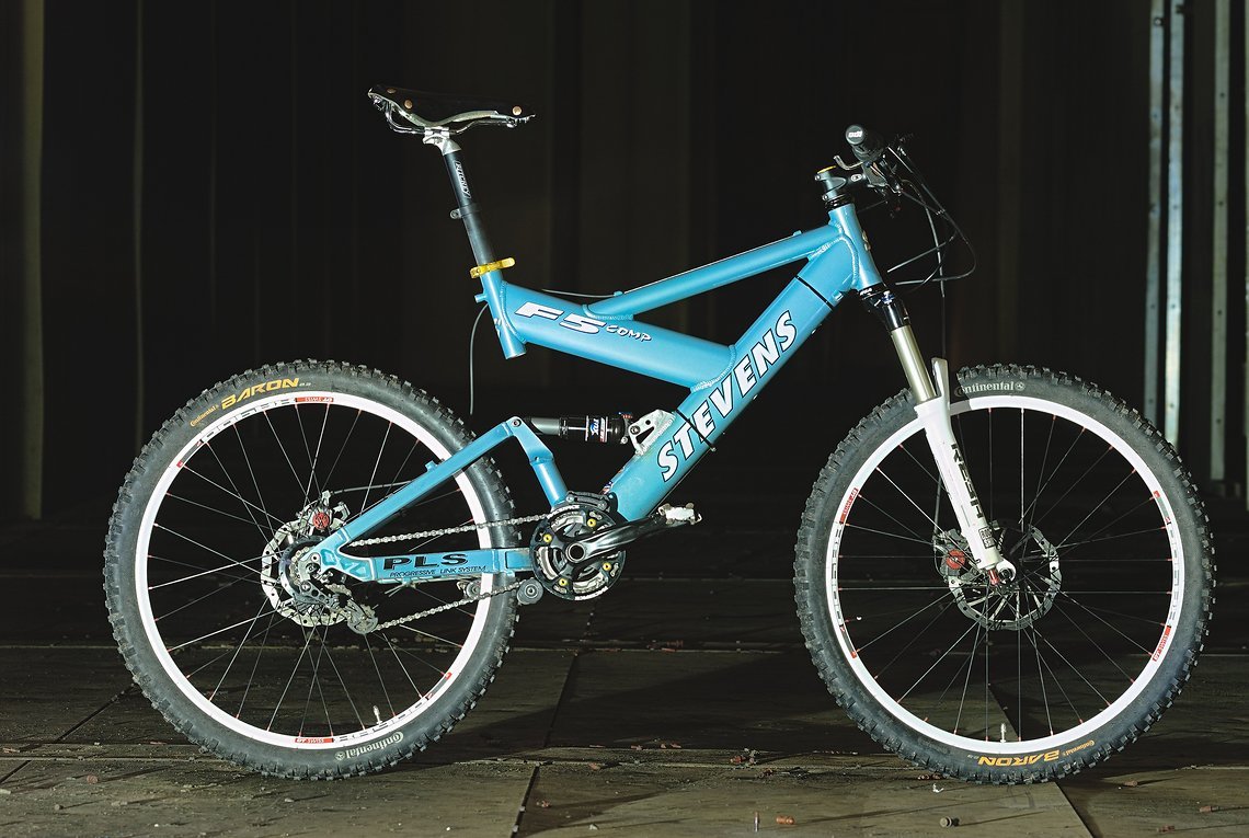

Also: Bikemarkt Suche angeschmissen. Fully Rahmen, sortieren nach Preis und den billigsten anfragen, bei dem nicht “defekt” im Titel steht. Voila: Mein Stevens! Nen anderen Dämpfer bekam ich dann noch von nem Radkollegen, und ab nun war ich Fully. Einfach alles vom Komda übernommen, lief problemlos. Kaum zu glauben, wie stabil Standards noch sein konnten! Und dann kamen eigentlich nur noch Kleinigkeiten, hier und da nen bisschen Gold, anderer Lenker, Sattelstütze unten absägen um weiter runter zu kommen, Bremsen und Gabel getauscht, tja, und dann die Speedhub, aber dazu unten mehr.
Wie man sieht: Das Stevens ist nicht ohne Grund genau so aufgebaut. Alles hat seine Ursprünge, alles ist gewachsen, genau zu dem, was es jetzt ist, und es ist meins und es ist toll und bereitet mir so viele Glücksmomente! Und deswegen ist es hier.

Die Komponenten wurde immer nach Funktionalität ausgesucht. Was brauche ich, um dies oder das zu erreichen, und wie geht das möglichst günstig und optisch einigermaßen passend? Antworten auf diese Fragen habe ich oft im Bikemarkt gefunden. Bei Gebrauchtteilen ist das Preis/Leistungsverhältnis immer noch am besten.
Und wie oben beschrieben ging das ganze immer schrittweise vor sich. Wenn mich was störte, hab ich nach Alternativen gesucht. Das Gewicht ist mir schon lange ziemlich egal. Zumal man für ein paar Gramm weniger immer gleich viel Geld zahlen muss, die Funktion aber die gleiche ist.

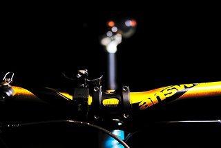

Das einzige, was etwas Ausprobieren benötigte, war die richtige Lenker/Vorbau-Kombination für mich. Auch hier: Bikemarkt! Einfach ein paar abgerockte Varianten kaufen und ausprobieren. Jetzt passt’s.

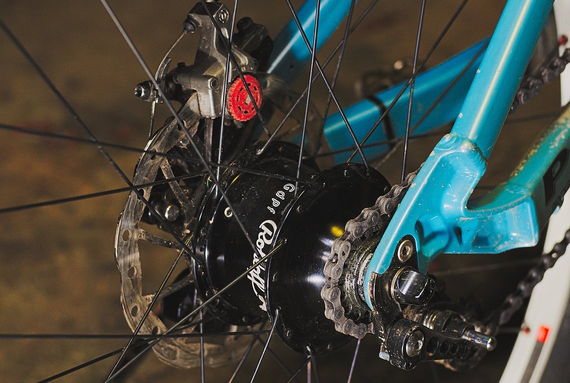

Die Speedhub! Vor vielen vielen Jahren hat hier im IBC mal jemand gefragt, woher man denn eine Singlespeed-Nabe bekommt und eine der Antworten war: “Speedhub mit Bauschaum füllen!” Brilliant. Kurzes Googlen später war ich schlauer. Und seit ganz genau diesem Tag wollte ich eine haben.
Aber es kam immer was dazwischen. Nie hat das Geld gereicht! Neue Küche, neues Auto, Hochzeit, Kinder, viele Umzüge, teure Scheidung, Unterhaltszahlungen usw… Aber Ende 2015 hat es endlich gepasst! Ich konnte ein günstiges, gebrauchtes Komplettrad erwerben, das geschlachtet wurde. Einzelteile werden noch nach und nach verkauft, so dass sich der Preis für die Speedhub weiter reduzierte. Und ich muss sagen: Es hat sich echt gelohnt! Das Schalten macht einen riesen Spass! Und ich finde, sie passt perfekt ins Stevens.

Technische Daten: Stevens F5 Comp
Rahmen: Stevens F5 Comp, 19“
Gabel: RockShox Reba, 85 – 115 mm
Dämpfer: Fox Float RP 3
Steuersatz: FSA Orbit
Bremse: Avid BB7, 2x 180 mm, Speed Dial 7 Griffe
Vorbau: Crank Brothers Cobalt 1
Lenker: Answer Pro Taper 780 DH gold gekürzt auf 745 mm
Griffe: ODI Rogue lang links, kurz rechts
Felgen: DT Swiss XR 400
Naben: vorne DT Swiss 240 Hinten: Rohloff Speedhub
Reifen: Continental Baron ”Sport“, 26 x 2,3”
Kurbel / Innenlager: Shimano FC-M552, Label entfernt Innenlager: Standard
Kettenblatt: Shimano Irgendwas 32T
Kettenführung: No name aus dem Bikemarkt an ISCG Adapter + Race Face Bashguard Lightweight black
Schalthebel: Rohloff Drehgriff
Schaltwerk: Rohloff Speedhub, Point Singlespeed III Kettenspanner
Pedale: Shimano PD M 520 silber
Zughüllen: –
Kette: SRAM 8-fach
Kassette: Rohloff Ritzel 15t
Sattel: Brooks Swift
Sattelstütze: Was wollt Ihr denn alles wissen? Irgendeine Ritchey aus der Grabbelkiste, schräg gekürzt
Sattelklemme: Puuuhhh… Wie heißt die? Reset blabla in gold
Sonstiges:
Gehört an jedes Rad: Eine Klingel! Bei mir: Rockbros schwarz CS193
