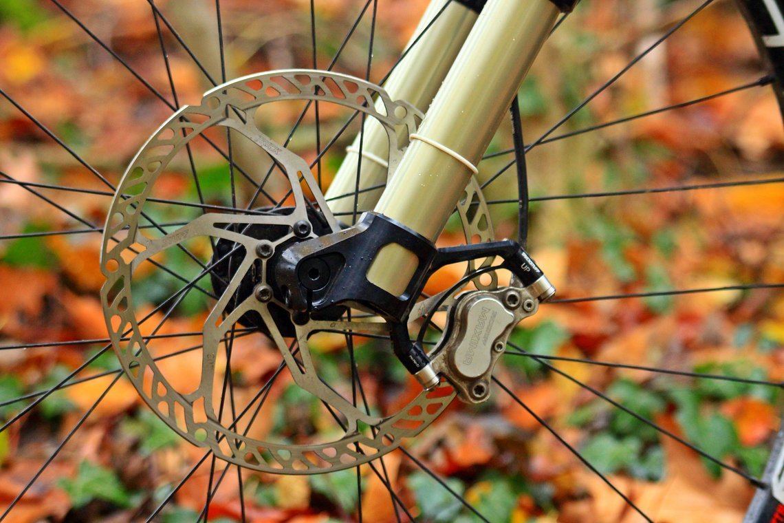

... von den Trickstuff Piccola-Bremsgriffen zu den Maxima-Bremssätteln ...

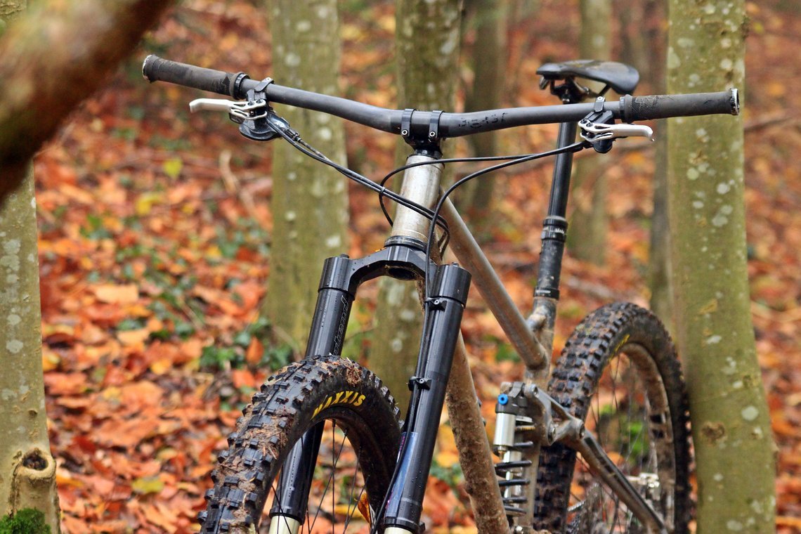

Die Basis für das aufgeräumte Cockpit stellt ein Beast Components Riser-Lenker ...

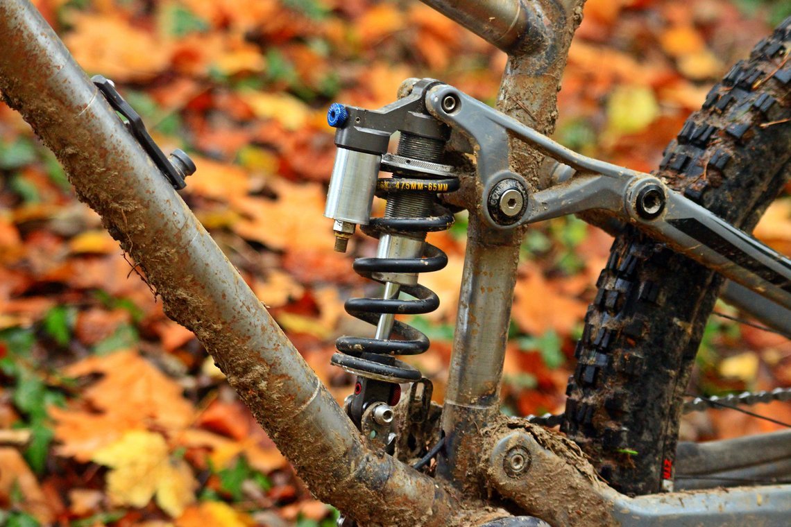

Als Dämpfer kommt ein auf die neue Einbaulänge bearbeiteter Fox Vanilla RC zum Einsatz

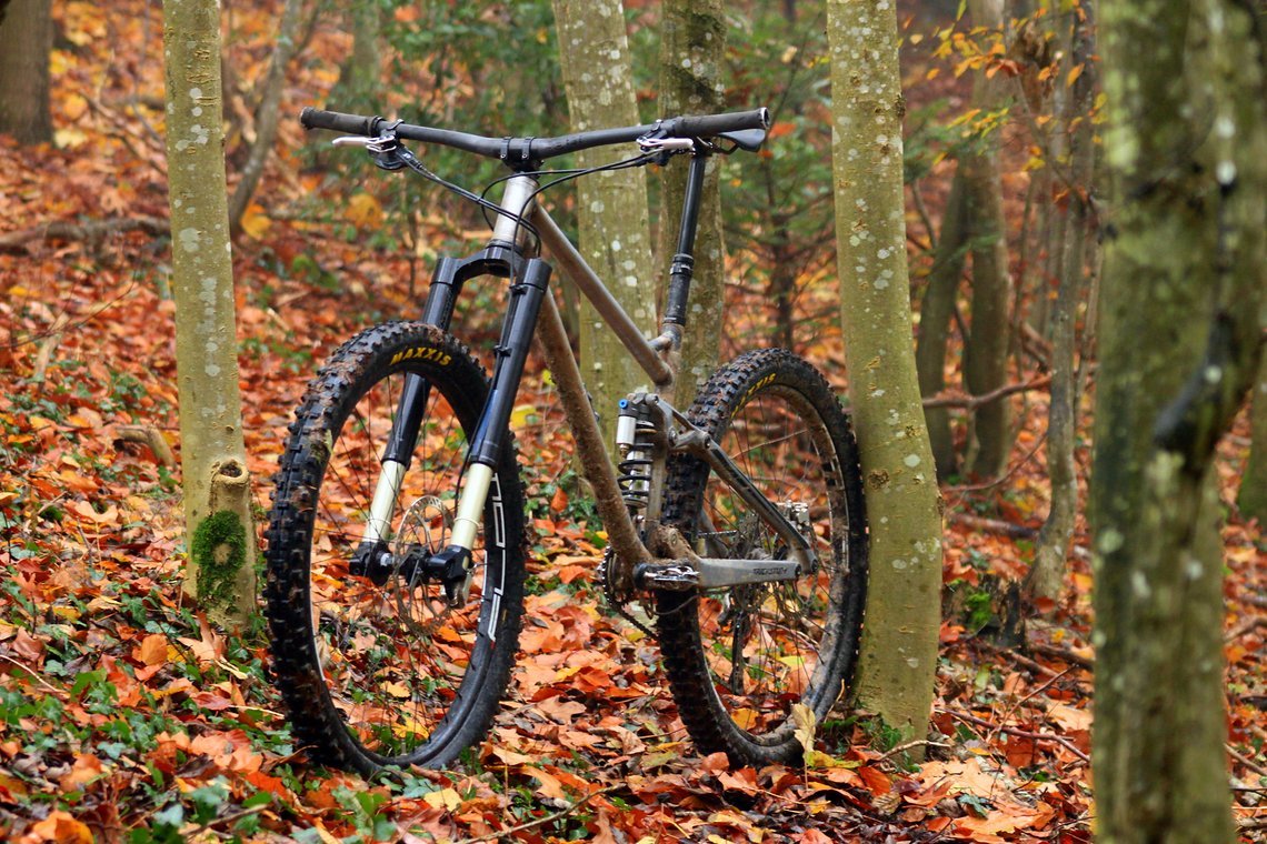

MTB-News.de: Hallo ykcor, die Geschichte hinter deinem Bike ist ähnlich einzigartig wie der schicke selbstgebaute Hauptrahmen. Wie ist es zu deinem Bike gekommen, das wir heute als Bike der Woche vorstellen?
Im Frühling 2017 habe ich mir mein erstes Transition Scout-Rahmenset gekauft. Ich durfte die Alu-Version in diesem richtig schönen Gelb mein Eigen nennen. Damals wie heute finde ich die Silhouette dieses Rades einfach zeitlos und gut. Aus diesem Grund musste nach dem Abdanken des Alu-Hinterbaus unbedingt wieder ein Scout ins Haus – diesmal aber die Carbon-Variante in grau. Was für ein flinkes, verspieltes, spaßbringendes Rad!
Dank Dachzelt war ich mit meiner Freundin fast jedes Wochenende mit den Rädern in den Vogesen, um kniffelige, langsame und technische Trails abzuklappern. Anfang des Jahres 2019 beschlossen wir uns einen Vierbeiner anzuschaffen – „Oki“. Die Wunschvorstellung, dass der Hund von Beginn an als Traildog und damit als ständiger Begleiter dabei ist, musste ich leider zeitnah einstampfen. Um den Hund (auf dem Trail) gut unter Kontrolle zu haben, ist viel Arbeit und Zeit notwendig, welche ich gerne für das neue Familienmitglied investiere. Entsprechend war ich dieses Jahr nicht häufig für Tagestouren oder Stolperausflüge unterwegs. Dafür aber umso öfter auf kurzen Feierabendrunden wie z.B. auf Borderline oder Canadian. Mein „Fahrverhalten“ und damit der Anspruch an das Rad haben sich verändert – ich brauchte etwas Langes, Flaches!
Als ehemaliger KFZler war mir Schweißen kein Fremdwort – mit dem Wig-Verfahren hatte ich bereits erste Erfahrungen beim Herstellen von Eigenbau-Radträgern für die Dachbefestigung am Auto gesammelt. Wieso also kein eigener Rahmen? Einfacher gesagt als getan! Welcher Rohrsatz? Welche Geo? Anti-Squat – was ist das? Nachbearbeitung der Sitze nach dem Schweißen durch Ahlen oder Fräsen? Wie verhält sich das Rad bei der Änderung von mehreren Parametern gleichzeitig?
Der Entschluss, vorerst nur den Hauptrahmen zu fertigen, war schnell gefasst – einfache Standards, gerade Rohre und effektiv sind alle gewünschten Geometrieänderung umsetzbar, ohne eine Kinematikveränderung des Hinterbaus in Kauf zu nehmen. Und jetzt kaufe ich mir eine Rahmenlehre? Nein – vom Küchenumbau gab es noch ein großes Stück Arbeitsplatte, auf welcher ich die essentiellen Punkte markiert und gebohrt hatte. Mit Hülsen wurden die Drehteile für die Hinterbaulagerung befestigt, um später die Rohre einpassen zu können.

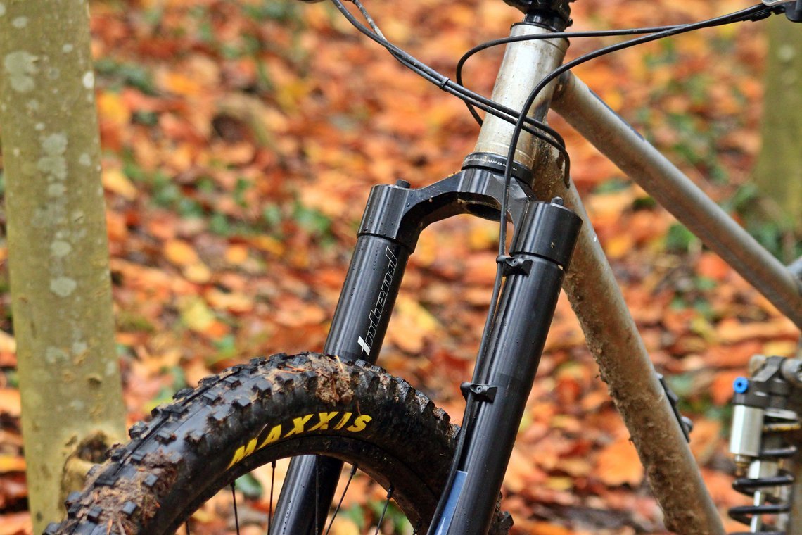

An einem Freiburger Bike der Woche darf eine Intend Federgabel, in diesem Fall die Intend Hero mit 130 mm Federweg, natürlich nicht fehlen
# An einem Freiburger Bike der Woche darf eine Intend Federgabel, in diesem Fall die Intend Hero mit 130 mm Federweg, natürlich nicht fehlen

Auch vom Dämpfer bin ich absolut überzeugt. Durch Kürzen des Körpers passt der ehemals 200 mm lange Dämpfer jetzt mit 190 mm Einbaulänge in den Rahmen. Dabei hat er neben einem IFP mit Entlüftungsbohrung auch ein Ventil zum Füllen des Gasvolumens bekommen. Damit ist der Dämpfer innerhalb kürzester Zeit abstimm-, bzw. servicebar und bietet eine Top-Performance. Neben all der Pragmatik bekomme ich beim Radfahren mit Freunden oder hier im Forum jeden Tag die tollsten Zubehörteile präsentiert, bei denen die Unvernunft dann doch siegt. Bereut habe ich bisher keinen einzigen Kauf – was für ein schönes Hobby!

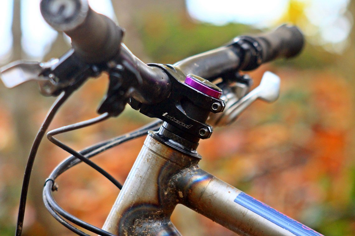

... der natürlich mithilfe eines Intend Grace EN-Vorbau befestigt ist
# ... der natürlich mithilfe eines Intend Grace EN-Vorbau befestigt ist

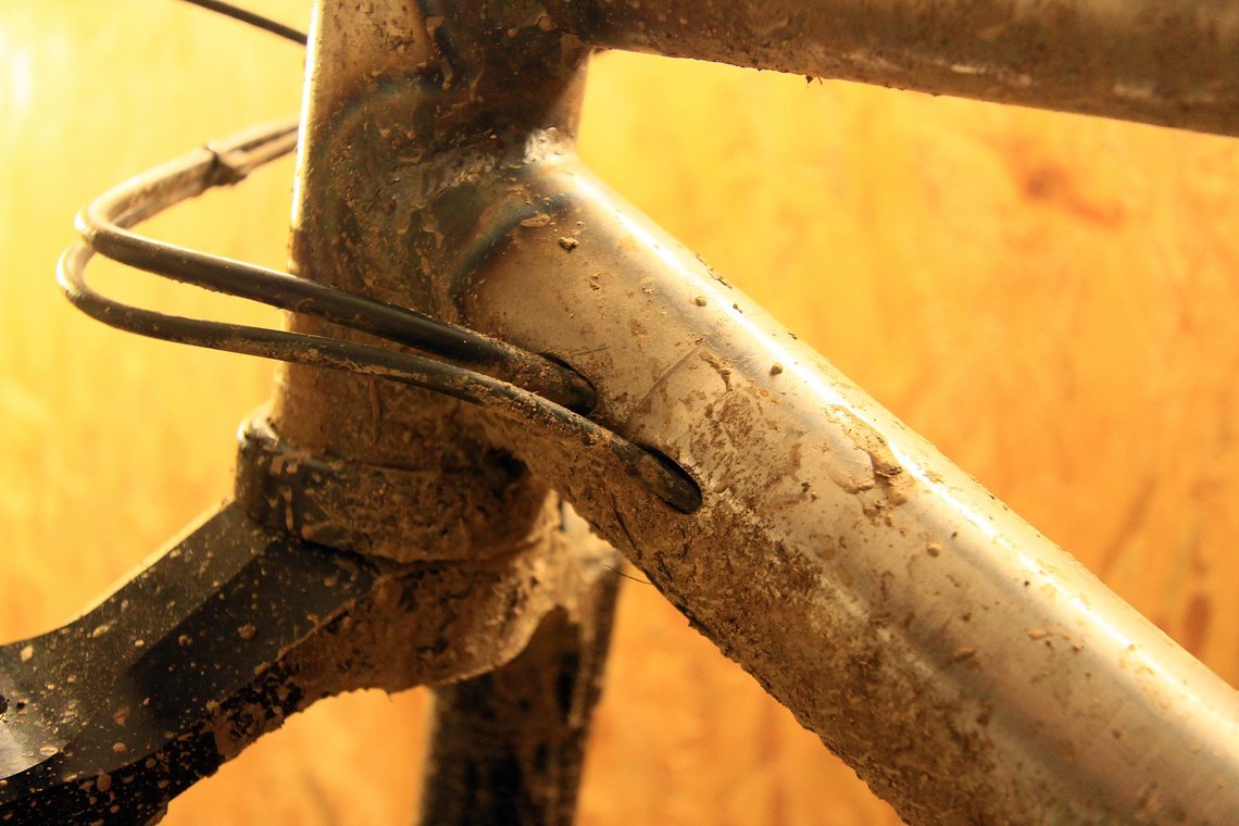

Die Züge verlaufen aufgeräumt ...
# Die Züge verlaufen aufgeräumt ...
# ... von den Trickstuff Piccola-Bremsgriffen zu den Maxima-Bremssätteln ...
... und durch den Rahmen Richtung Heck
# ... und durch den Rahmen Richtung Heck

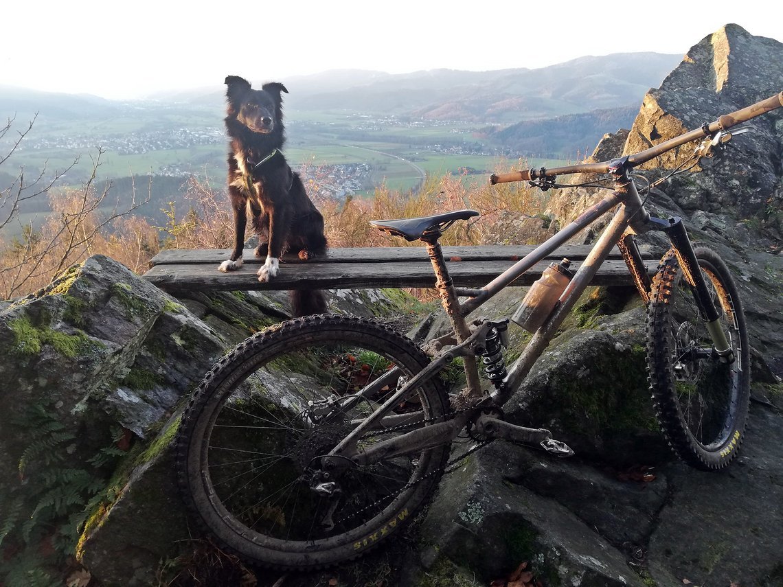

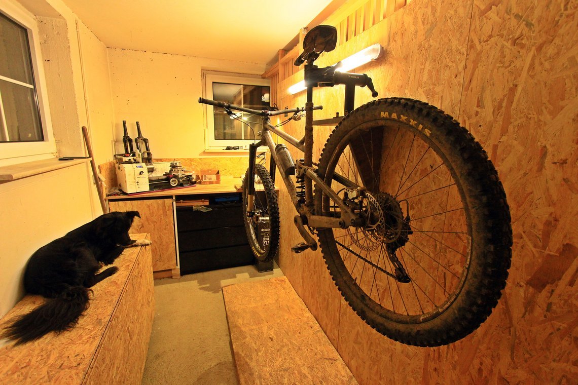

Hund „Oki“ bestaunt das Meisterwerk
# Hund „Oki“ bestaunt das Meisterwerk

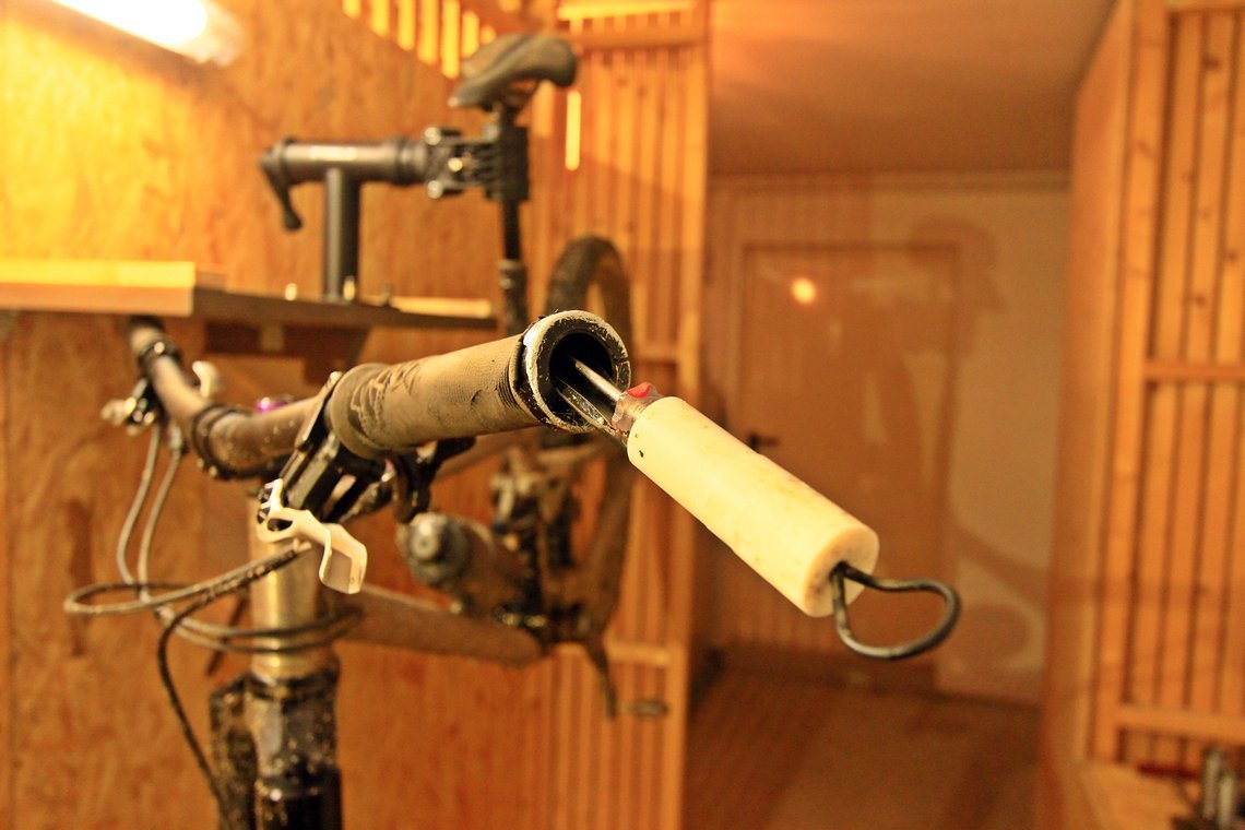

Auch versteckte Details wie das Flickset im Lenker finden sich am Bike
# Auch versteckte Details wie das Flickset im Lenker finden sich am Bike

  2. @ykcor , hast du evtl bilder vom dämpferumbau? insbesondere die thematik um den IFP und das ventil würde mich persönlich interessieren.
  3. @ykcor , hast du evtl bilder vom dämpferumbau? insbesondere die thematik um den IFP und das ventil würde mich persönlich interessieren.
    Leider habe ich von dem Umbau keine Bilder gemacht.
    Beim Ventil handelt es sich um folgendes:
    https://mister-mx.de/Schrader-Ventil-M8x1-1-Stueck
    Den IFP Kolben habe ich 1 zu 1 aus Alu nachgedreht - allerdings mit einer zentralen Wandung von ca. 2,5mm. Mittig habe ich ein M4 Gewinde mit passendem Dichtringsitz gebohrt/gedreht/geschnitten. Als Verschluss nutze ich eine Entlüftungsschraube der Direttissimapumpe.
  4. okay, das hilft mir aber dennoch schonmal weiter.
    das ventil passte plug´n play vom gewinde?
    im IFP aus kunststoff habe ich vor jahren beim experimentieren auch schon ne bohrung mit gewinde gesetzt, die wandung jedoch ist etwas zu klein um sinnhaft ein m4 gewinde einbringen zu können. werde das ganze (nebst hubreduzierhülse) wohl doch nochmal angehen. werde mir da mal jemand suchen, der mir das ganze nach vorgabe dreht.
    danke schonmal, bin nu wieder ein gutes stück weiter.
