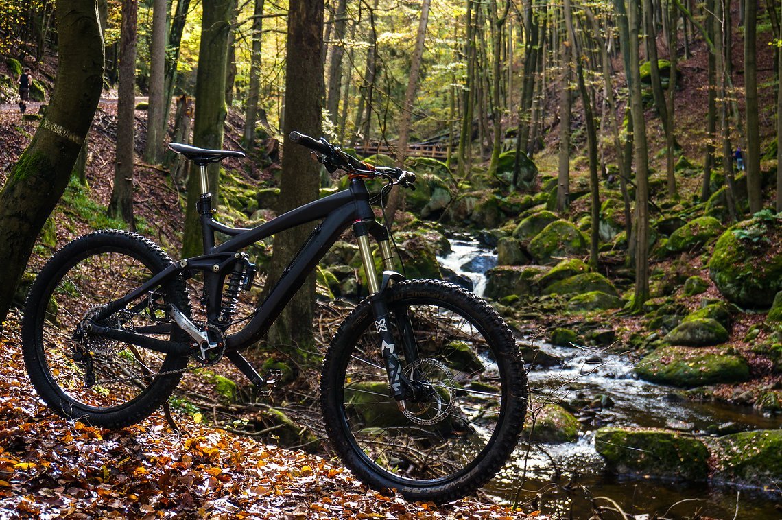

Hallo IBC,

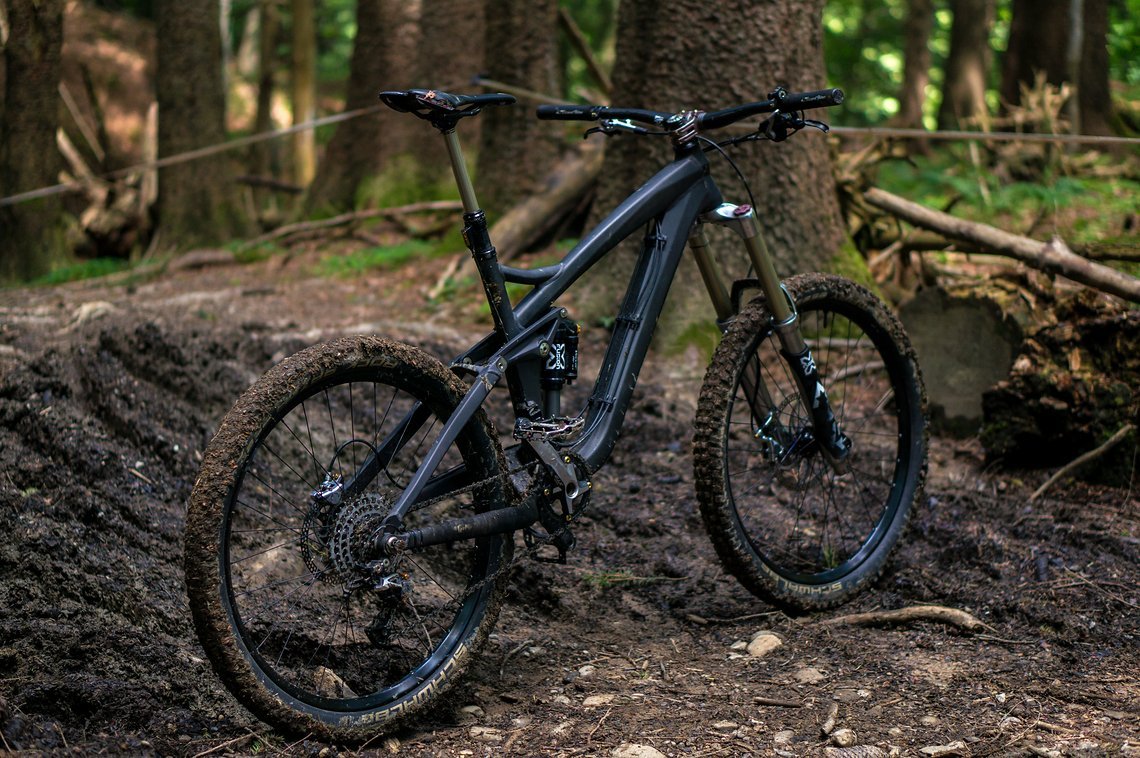

Danke erstmal für die Wahl meines Rades zum Bike der Woche und das tolle Feedback aus dem Forum! Seit September 2013 war ich auf der Suche nach dem idealen Rahmen für meinen Geschmack und meine Vorhaben.
Ein Freerider mit guten Bergaufeigenschaften und moderatem Gewicht sollte es werden, das stand fest. Die Optik spielte neben einigen anderen Eigenschaften – keine Dämpfer-Sonderlösungen, kein Pressfit-Innenlager, keine PM Bremsaufnahme – eine besondere Rolle. Meine Anforderungen schränkten die Auswahl stark ein und schließlich landete ich beim Trek Scratch. Die Geometrie des Rades sagte mir ebenfalls sehr zu, steiler Sitzwinkel, kurzer Reach, nicht zu kurze Kettenstreben. Ein Scratch L-Rahmen ist leider eine Seltenheit und so musste ich recht lange im Bikemarkt nach einem passenden Angebot Ausschau halten.

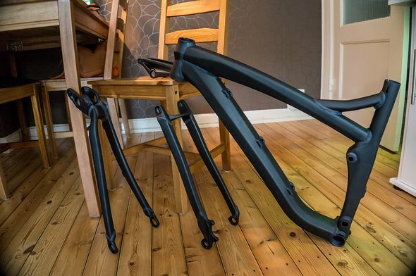

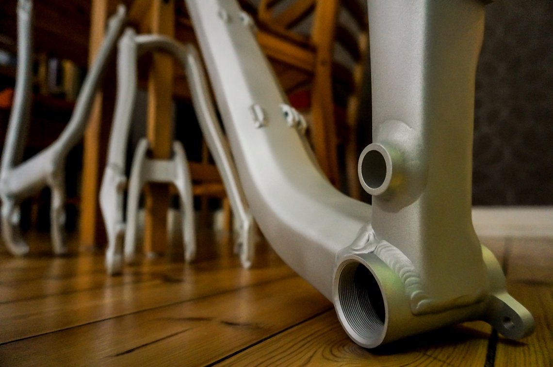

Kaum hatte ich einen passenden Rahmen gefunden, ging’s auch schon ans Zerlegen. Unnötige Kabelhalter hatte ich vorsichtig abgefeilt um etwas Gewicht zu sparen. Die Rahmenteile wurden danach von User Khujand entlackt und von der Firma Anoditec in Hamburg eloxiert. Die Farbgebung stand von Anfang an recht genau fest: Rahmen in Anthrazit, dazu goldene Akzente. Nicht zu viel Goldie-bling, aber auch nicht zu viel Schwarz. Anschließend ging es an den Zusammenbau. Die meisten Teile konnte ich von meinem alten Rad übernehmen und schwuppdiwupp war es “fertig”. Da es den Zustand “fertig” in der Fahrradbranche nicht gibt, verbesserte ich immer weiter kleine Details an meinem Rad. Hier eine Kettenführung, dort andere Bremsen, da neue Laufräder, da eine Stahlfeder für die Gabel.

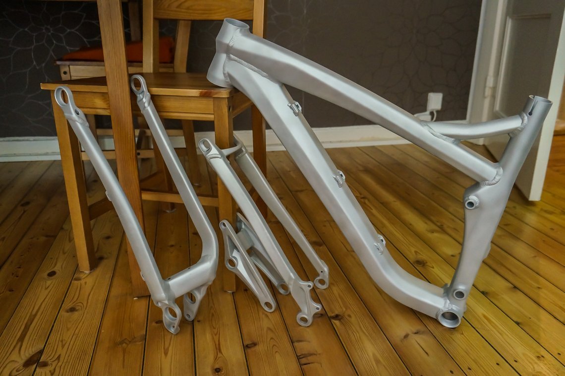

Nackedei
# Nackedei – User Khujand hat den Rahmen entlackt und gestrahlt
RAW
# RAW – Ich hatte kurzzeitig überlegt den Rahmen so zu lassen...

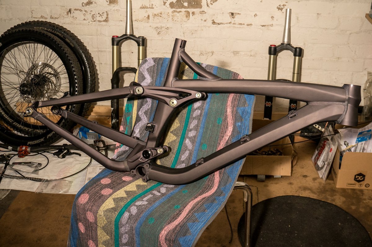

Frisch eloxiert
# Frisch eloxiert – ...hatte mich dann aber um entschieden und den Rahmen bei Anoditec Hamburg eloxieren lassen

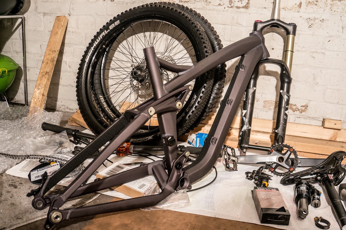

Alle Teile auf einem Haufen
# Alle Teile auf einem Haufen – Das meiste hatte ich von meinem alten Rad übernommen.
Man erkennt hier auch den Kräusellack am Rahmen sehr gut.

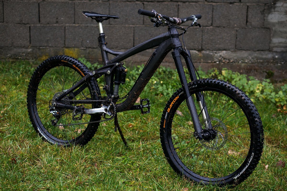

Apropos Gabel: Ich war schon immer ein Fan von Upside-Down-Gabeln und fand es sehr schade, dass es nichts passendes für den Enduro / Freeride-Sektor gab. Zwar war ich mit meiner Eigenbau Metric coil sehr zufrieden, jedoch ging mir der USD X-Fusion Revel Prototyp nicht mehr aus dem Kopf. Nach unzähligen Verzögerungen bei der Einführung der Revel hatte ich mich anderweitig umgesehen und bin letztendlich bei User Bommelmaster und seiner Intend SC Gabel hängen geblieben. Nach einer Probefahrt war mir klar, dass mein Scratch mal wieder ein kleines Upgrade benötigt. Ein paar Monate später stand die neue Gabel vor der Tür und mein Rad wurde zu dem, was es heute ist.
Der erste Aufbau
# Der erste Aufbau – Damals noch Metric HLR air in schwarzem plastidip-Gewand.
Die Eloxal-Teile hatten ebenfalls noch andere Farben.

Worauf hast du beim Aufbau deines Bikes besonders geachtet?
Beim Aufbau habe ich auf zwei Dinge geachtet: Leicht und ausreichend stabil für meinen Einsatzzweck und Fahrstil. Die Reifen sollten für den Bikepark und die Alpen nicht zu “dünn” sein, für Touren und tragen auf dem Rücken aber auch nicht zu schwer. Den Lenkwinkel hatte ich für mehr Laufruhe und Sicherheit beim “Stolpern” um 1° abgeflacht.
Die meisten Anbauteile hatte ich, wie schon erwähnt, von meinem alten Rad übernommen und wusste daher, dass sie für mich funktionieren und halten. Die Haltbarkeit der Komponenten hatte ich mit regelmäßigen Stürzen immer wieder getestet. Bei der hinteren Bremsscheibe setzte ich absichtlich auf eine 160 mm Scheibe, da ich hinten so gut wie nicht bremse und ich damit mindestens 5 g einsparen konnte ;).

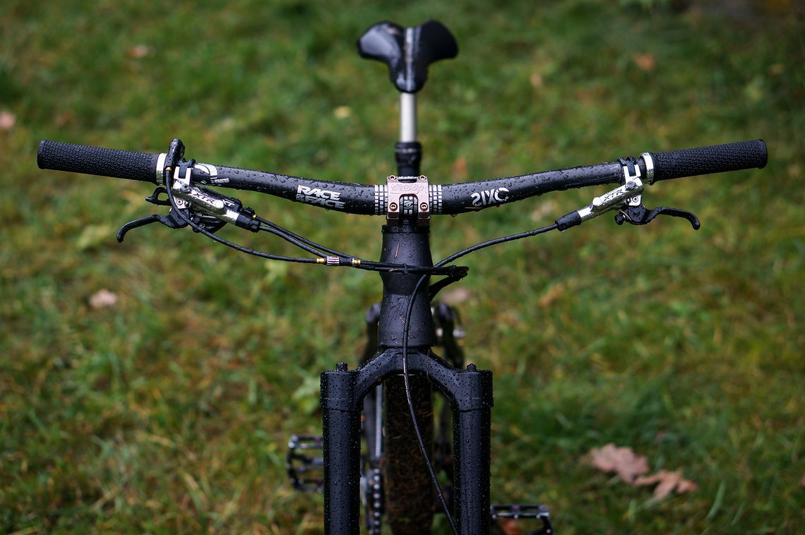

760mm Lenker und cleane Kabelführung
# 760mm Lenker und cleane Kabelführung – Kabelknödel sind ein NoGo!

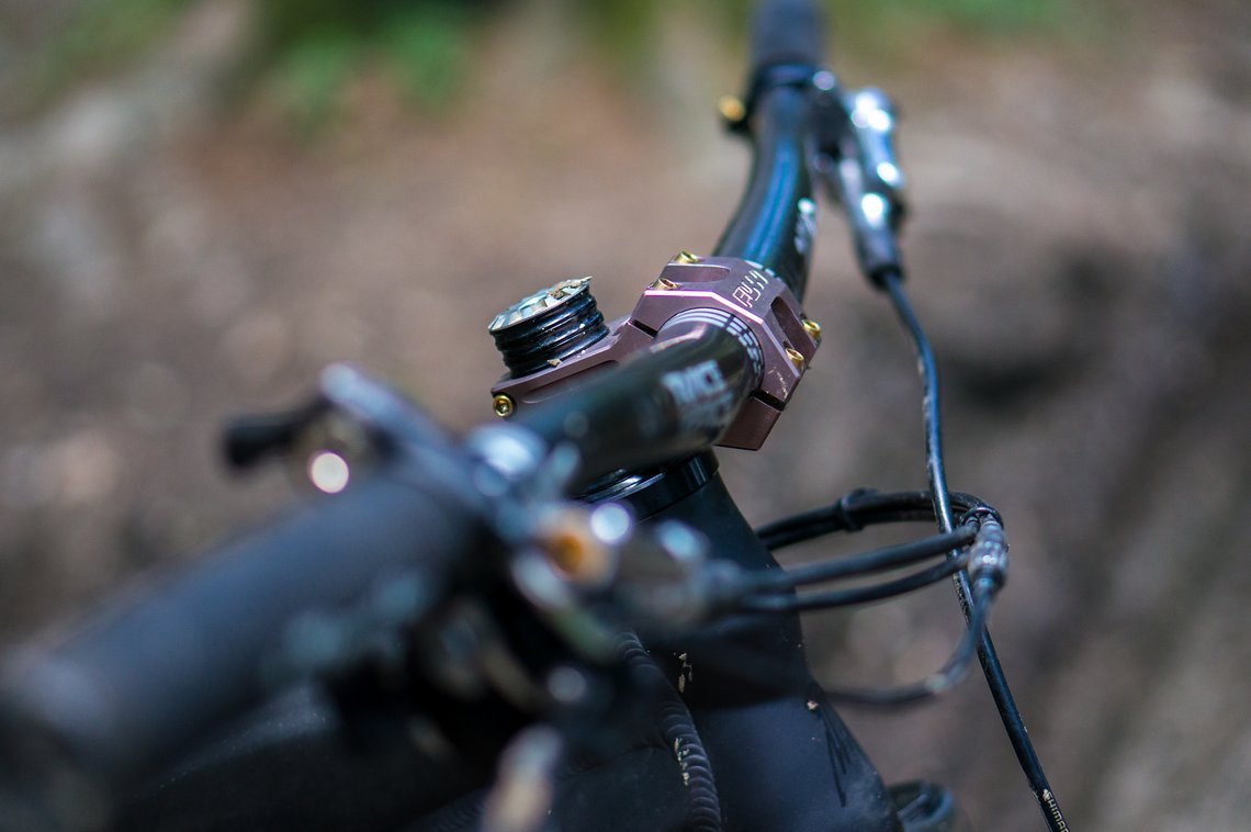

Mann oder Memme?
# Mann oder Memme? – Der Vorbau soll mich auf den Boden der Tatsachen zurückbringen.

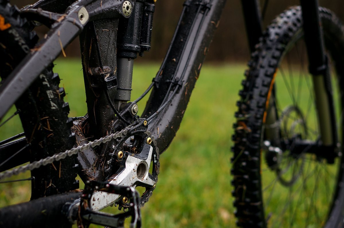

An Kleinigkeiten habe ich versucht, weiter an der Gewichtsschraube zu drehen (die meisten Schrauben sind aus Titan oder wo es geht Alu; das Eloxal spart grob 150 g im Vergleich zur Pulverbeschichtung). Mein Traumgewicht von unter 13 kg hab ich zwar nicht ganz erreicht, aber auch mit 13,5 kg ist das Rad gerade noch so fahrbar.
Eloxieren fand ich schon immer interessant und so habe ich mir das nötige Equipment besorgt und einige Teile golden beziehungsweise lila eloxiert. Der lila Vorbau ist Absicht und hat eine spezielle Funktion: Er soll mich in brenzligen Situation à la “Mann oder Memme” an meine Freundin und ihren Fahrradunfall erinnern, der mir gezeigt hat, wie schnell Scheiße passiert. Bisher hat der “Schutzengel” meistens funktioniert ;). Die Innenseite des Hauptrahmens habe ich mit Kräusellack lackiert um etwas Kontrast in den Rahmen zu bringen.
Besonders wichtig war mir ein Fahrwerk, das zu meinem Fahrstil passt. Keine durchhängende / bauchige Luftgabel, einfach umshimbare Dämpfung und dadurch eine große Anpassbarkeit an persönliche Vorlieben. Das habe ich in dem X-Fusion Vector und der Intend SC gefunden.

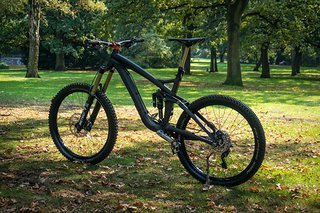

“Looks like a Trek Scratch” – wer hat diesen Spruch nicht schon einmal auf einem Internet-Portal gelesen. Mein persönliches Highlight an meinem Rad ist der Rahmen an sich. Das Eloxal und die Formgebung gefallen mir unwahrscheinlich gut. Ich kann mich daran nicht satt sehen.

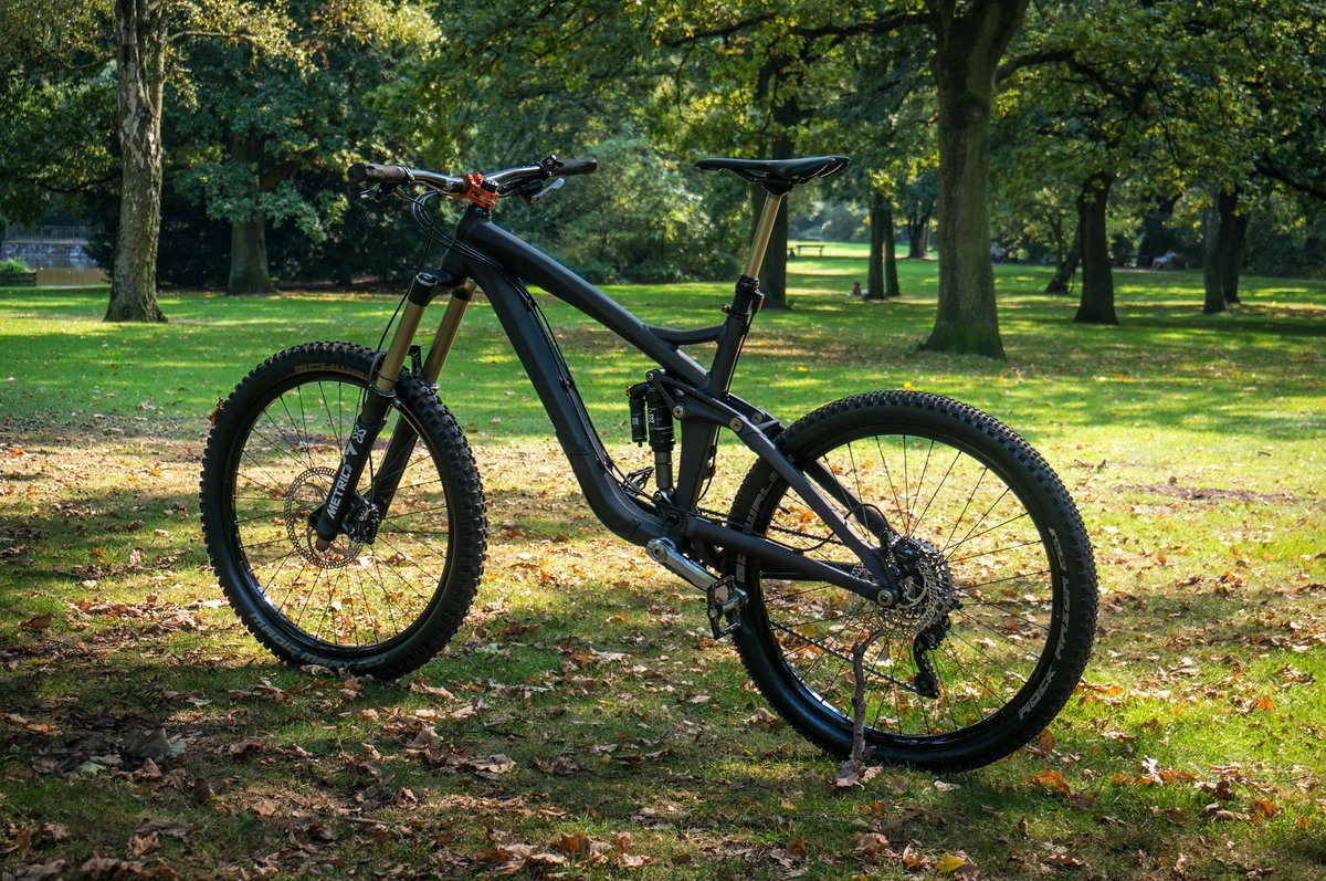

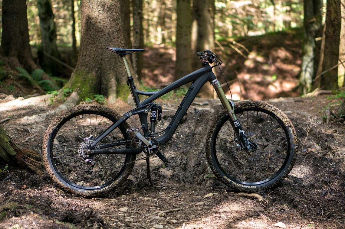

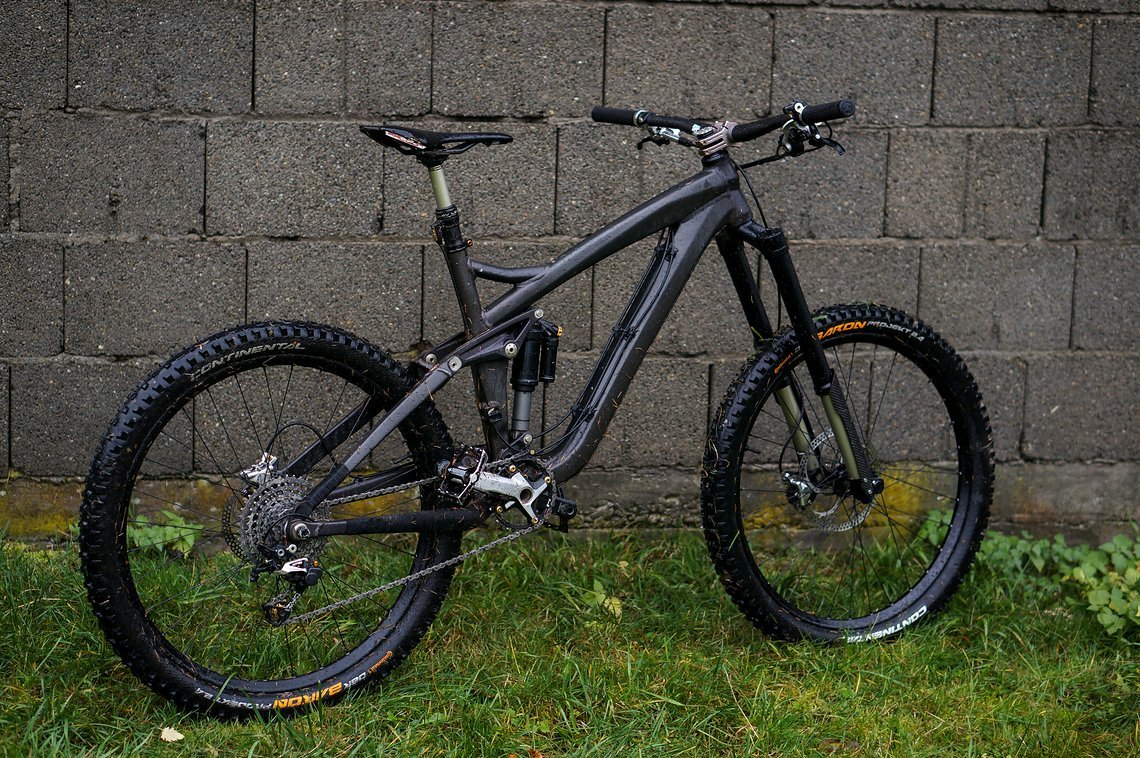

Der aktuelle Bauzustand
# Der aktuelle Bauzustand – Ganz aktuell ist er auch schon nicht mehr. Die Schrauben an der Gabel sind inzwischen gold

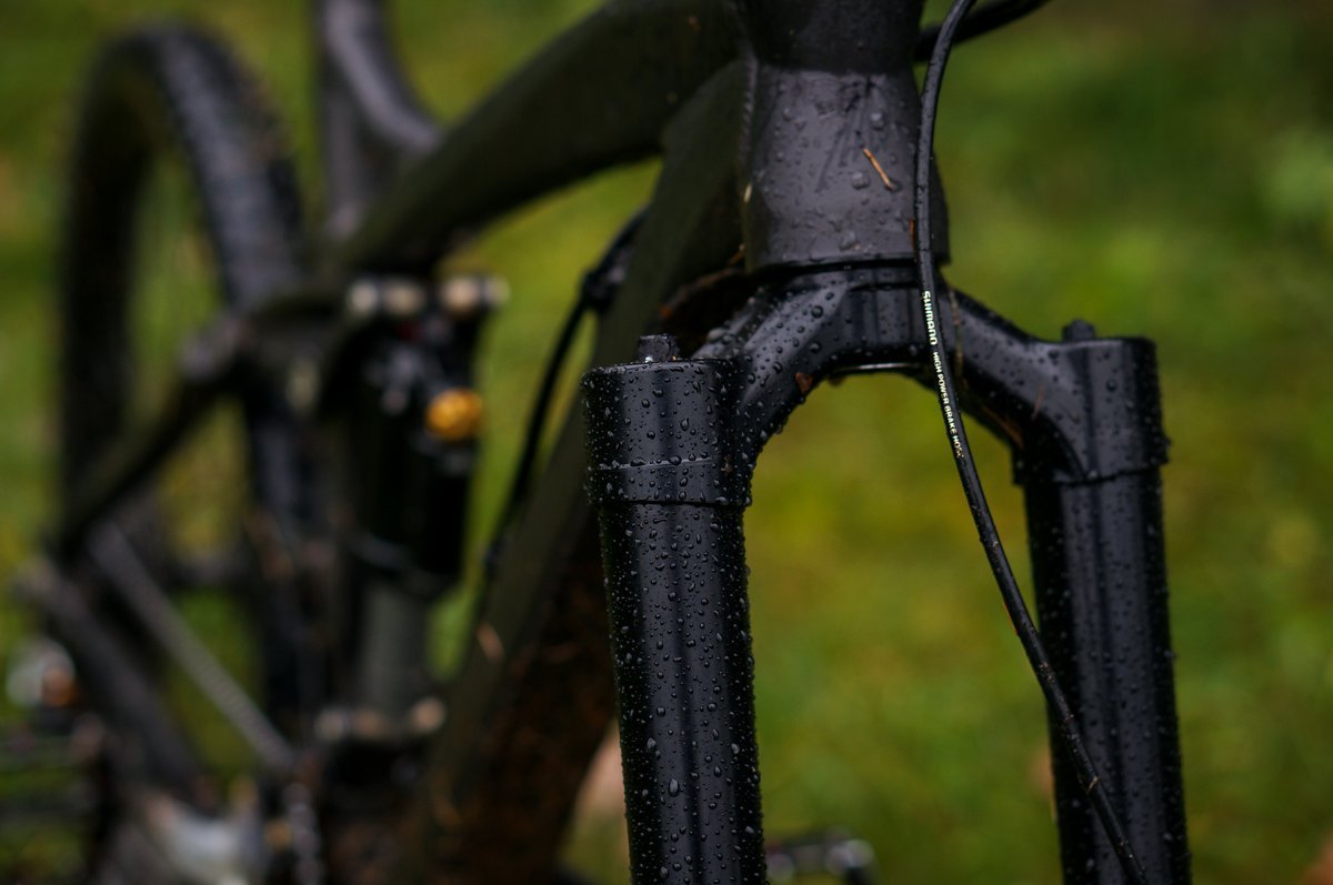

Die Gabel ist aber ebenso ein absolutes Highlight. Ich finde es immer wieder unglaublich, dass eine Einzelperson in so kurzer Zeit etwas derart gut Funktionierendes auf die Beine gestellt hat. Beeindruckend.
Intend SC 176
# Intend SC 176 – Ich fahre meine Gabel mit 20% sag und viel Druckstufendämpfung.
Die Eigenentwicklung von User Bommelmaster funktioniert hervorragend und muss sich nicht vor anderen Gabeln verstecken!

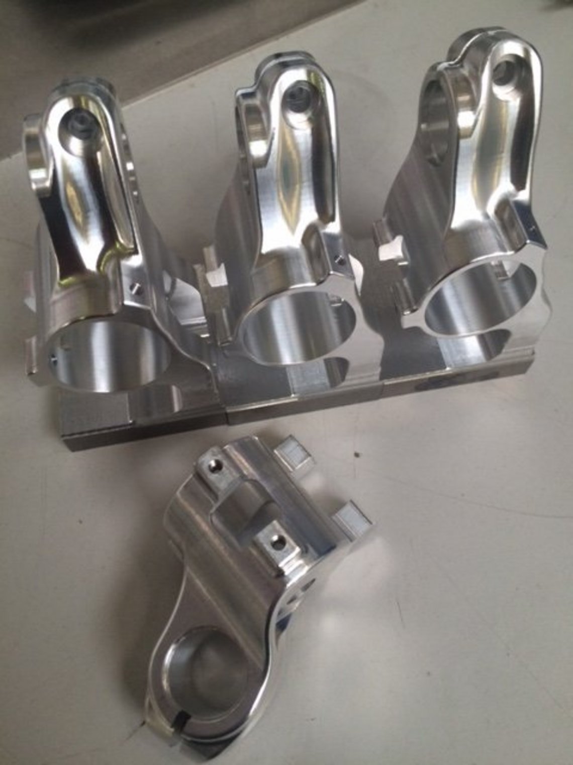

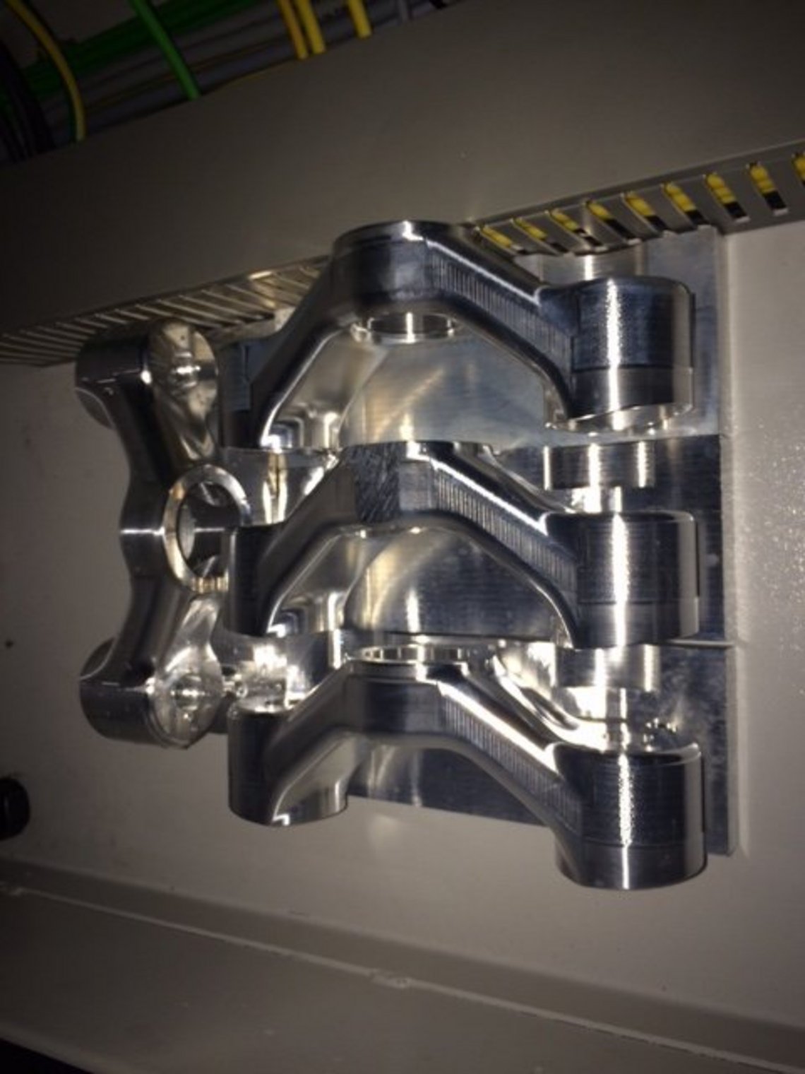

Fräsporno
# Fräsporno – Während der Wartezeit auf die Gabel gab es immer wieder lecker Zwischenberichte
Ausfallenden
# Ausfallenden – Die Vorfreude war riesig!

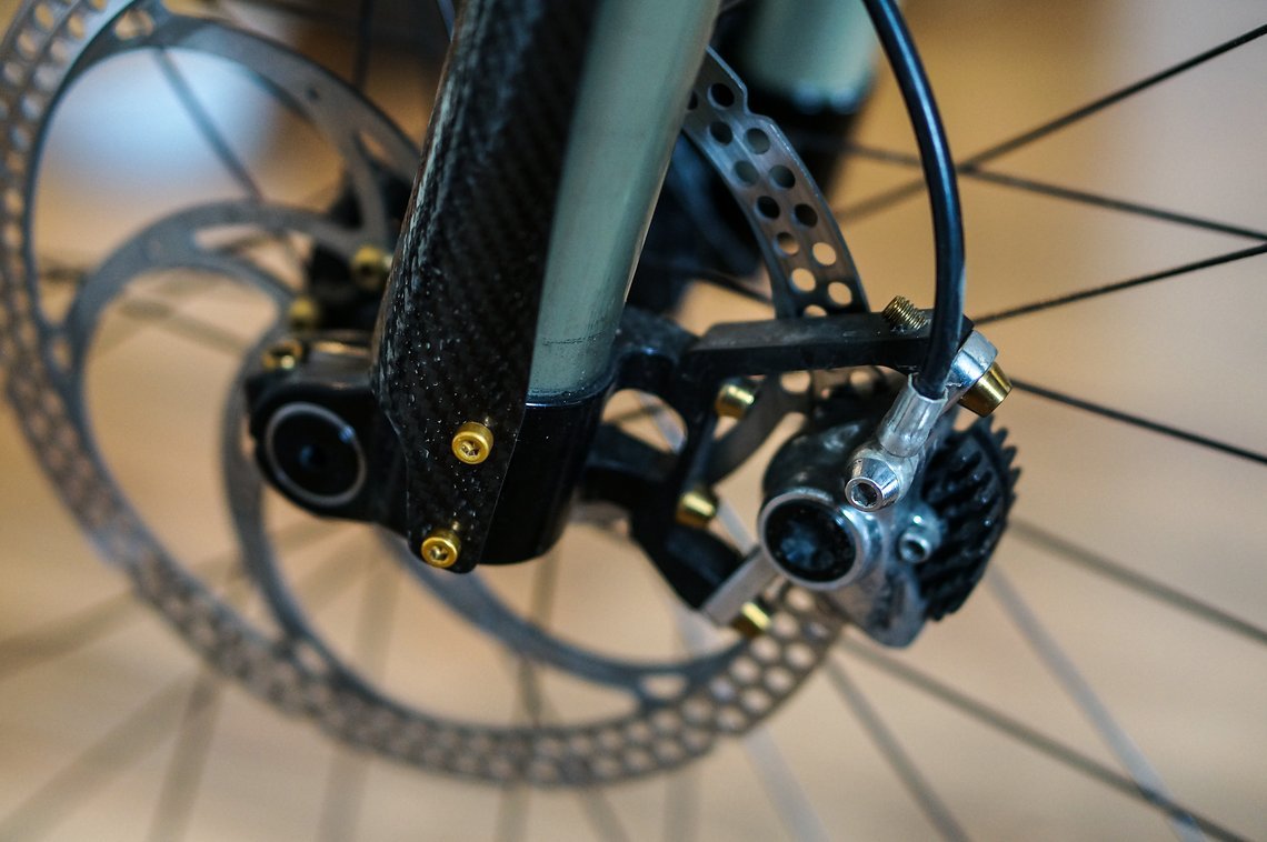

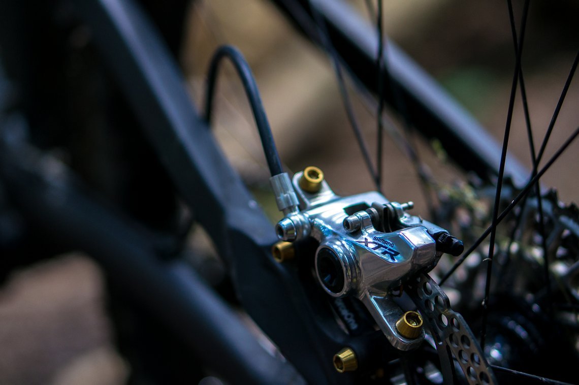

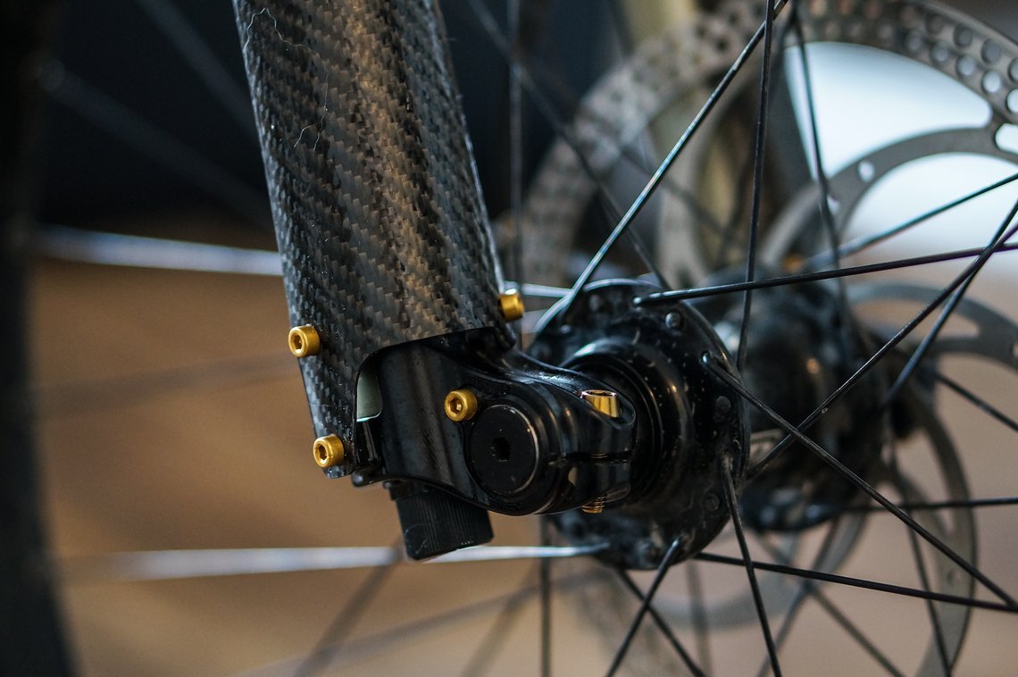

Goldie-bling
# Goldie-bling – Die original Schrauben der Gabel habe ich durch Titan bzw. Alu-Schrauben ersetzt.
Die Zug und Druckstufeneinsteller werde ich bei Gelegenheit noch um-eloxieren

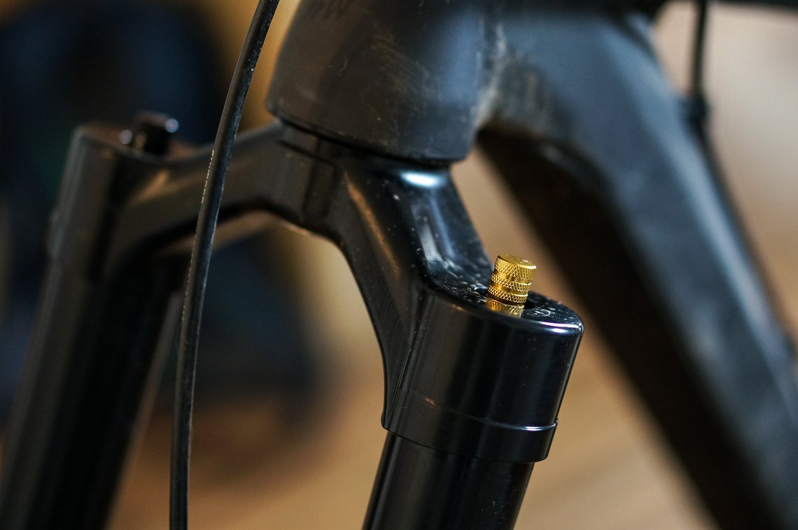

Die Ventilkappe ist bereits durch eine goldene Version ersetzt
# Die Ventilkappe ist bereits durch eine goldene Version ersetzt
Goldene Schrauben an jeder Ecke
# Goldene Schrauben an jeder Ecke – Die Ladies stehen total drauf!

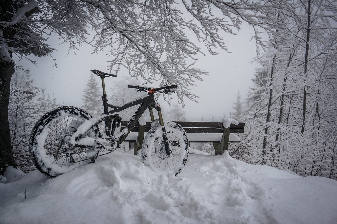

Im Allgäuer Schnee.
# Im Allgäuer Schnee. – Hätte ich mal lieber das Snowboard rausgeholt

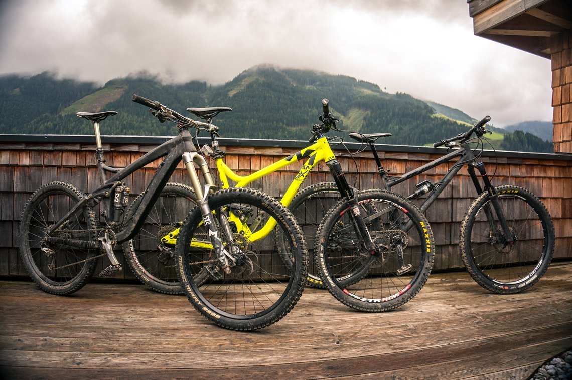

Ein Scratch kommt selten allein
# Ein Scratch kommt selten allein
Es kam das nächste Rad, neue Gabel, neue Reifen, neuer Dämpfer… ich denke, das kennt jeder nur zu gut. Im Mountainbiken habe ich ein Hobby gefunden, das mir unwahrscheinlich viel gibt. Adrenalin, Abenteuer, Ausdauer, Natur, Technik, ich kenne nichts Vergleichbares und bin froh, dass ich es für mich entdeckt habe.

Technische Daten: Trek Scratch, 2010
Rahmen: Trek Scratch, 2010, virtuell L, real M; anthrazit eloxiert; Details lackiert
Gabel: Bommelmaster “Intend SC”, 176 mm
Dämpfer: X-Fusion Vector Air HLR, Einbaulänge auf 216 mm verkürzt, Einstellknöpfe eloxiert
Steuersatz: Works Components, angle set: –1°
Bremse: Shimano XTR; 203 mm vorn, 160 mm hinten
Vorbau: Funn Funnduro; 45 mm, eloxiert, Titanschrauben
Lenker: Raceface SiXC, 760 mm
Griffe: Bontrager Race Lite thin
Felgen: Fun Works, AMRide 25, 26″
Naben: Fun Works, 4way pro
Reifen: Continental Baron Projekt 2.4 vorn und hinten, tubeless (derzeit)
Kurbel / Innenlager: Shimano XTR Kurbel; 175 mm, XTR Innenlager
Kettenblatt: Grade5, 32 Zähne N/W
Kettenführung: 77designz freesolo
Schalthebel: Shimano XT
Schaltwerk: Shimano XTR mit OneUp RadR Cage
Pedale: Reverse Components Black One
Zughüllen:
Kette: Shimano XTR
Kassette: Shimano XT mit Leonardi General Lee Adapter, 11–42
Sattel: Pro Falcon Carbon
Sattelstütze: Kindshock LEV, 150 mm
Sattelklemme:
