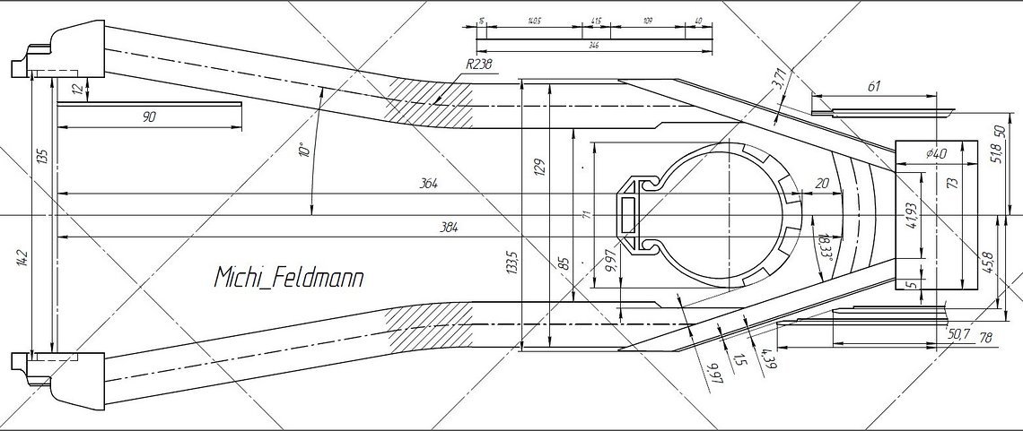

gerne stelle ich euch mein kleines Titanprojekt vor. Ich fahre seit etwa zwei Jahren ein XC-Titan Hardtail (Gasventinove Titanica) und möchte das Titan-Feeling nicht mehr missen. Manche sagen zwar, das sei Esoterik aber damit kann ich gut leben. In den vergangenen Jahren haben sich meine Vorlieben im Bezug zum Gelände, in dem ich mich mit dem Bike gerne bewege, etwas verändert. Ich mag’s mittlerweile etwas gröber und lasse es auch Bergab gerne laufen. Entsprechend haben sich die Anforderungen an die Bikes verändert. Das Gas29 hat manchmal ziemlich leiden müssen.
Also hab ich mich entschieden was Passenderes aufzubauen. Hinten hart sollte es bleiben aber halt sonst mehr wegstecken können. Mitte des letzten Jahres hab ich dann zum ersten Mal was von der B+ Thematik gehört. Ich fand die Idee auf Anhieb bestechend und besonders im Zusammenhang mit einem Hardtail sehr reizvoll. So sollte es doch möglich sein das direkte Feeling eines Hardtails zu bekommen und trotzdem noch einigermaßen komfortabel unterwegs zu sein.
Mein Bike-Kollege “Baldi” hat zu dem Zeitpunkt bereits Erfahrungen mit der Firma Triton aus Moskau machen können. Sein Rahmen schaut wirklich super aus. Die Verarbeitung ist auf hohem Niveau und die Preise der Russen sind deutlich mehr auf dem Boden geblieben als die der amerikanischen Kollegen.
Die erste Mail an Dmitry von Triton Bikes, habe ich Anfang November des letzten Jahres geschrieben. Er war von Anfang an sehr offen für meine Idee und hat mich beim Tüfteln tatkräftig unterstützt. Problem war, dass man nur sehr wenige Informationen zu dem neuen Format finden konnte. Die Abmessungen der Reifen, wo genau die breiteste Stelle zu liegen kommt und welchen Außendurchmesser das am Schluss dann gibt, konnten wir nur ungefähr schätzen. Ich hab in der Zeit einen eigentlichen Crash-Kurs in der Rahmenbauthematik durchlaufen mit Winkeln, Längen und Breiten jongliert und versucht das Optimum für meine Bedürfnisse zu finden. Wirklich eine spannende Angelegenheit, wenn man sich mal darauf einlässt. Die Konversation auf Englisch war aber zeitweilig ziemlich abenteuerlich :)

Große Fragezeichen vor der Fertigung
# Große Fragezeichen vor der Fertigung - wie groß baut wohl der Plus-Reifen, bleibt genügend Kettenblatt -und Reifenfreiheit bei einer konventionellen Hinterachse? Das alles haben wir so gut es ging vor der Fertigung abgeschätzt. Es hat geklappt.
Was mich an den wenigen B+ Prototypen von Anfang an gestört hat, war die Tatsache, dass wieder irgendwelche Spezialstandards aus dem Boden gestampft wurden (Tretlager, Hinterbaubreite etc.). Das wollte ich vermeiden. Die ersten Zeichnungen haben dann zum Glück gezeigt, dass das auch durchaus möglich ist. Es gibt nur wenige Einschränkungen, so muss man Beispielsweise bei der Wahl der Kurbel etwas aufpassen. Der ursprüngliche Plan, die FRM-Kurbel vom Gas29 weiter zu verwenden, musste ich begraben, die hätte am Hinterbau gestreift. Die Cannondale passt aber super. Ansonsten funktioniert das Bike genau so, wie ich’s mir erhofft hatte: alles Standard.

Nach geschätzten 200 Mails stand dann die komplette Konstruktion und das Design. Zum Glück hat mir Dmitry mit regelmässigen Updates die Wartezeit etwas verkürzt. Anfang Mai war es dann soweit, ich konnte den Rahmen in Empfang nehmen. Der Aufbau ging reibungslos. Obwohl die Konstruktion doch ab und zu einem Blindflug geglichen hatte, ist am Schluss alles aufgegangen.
