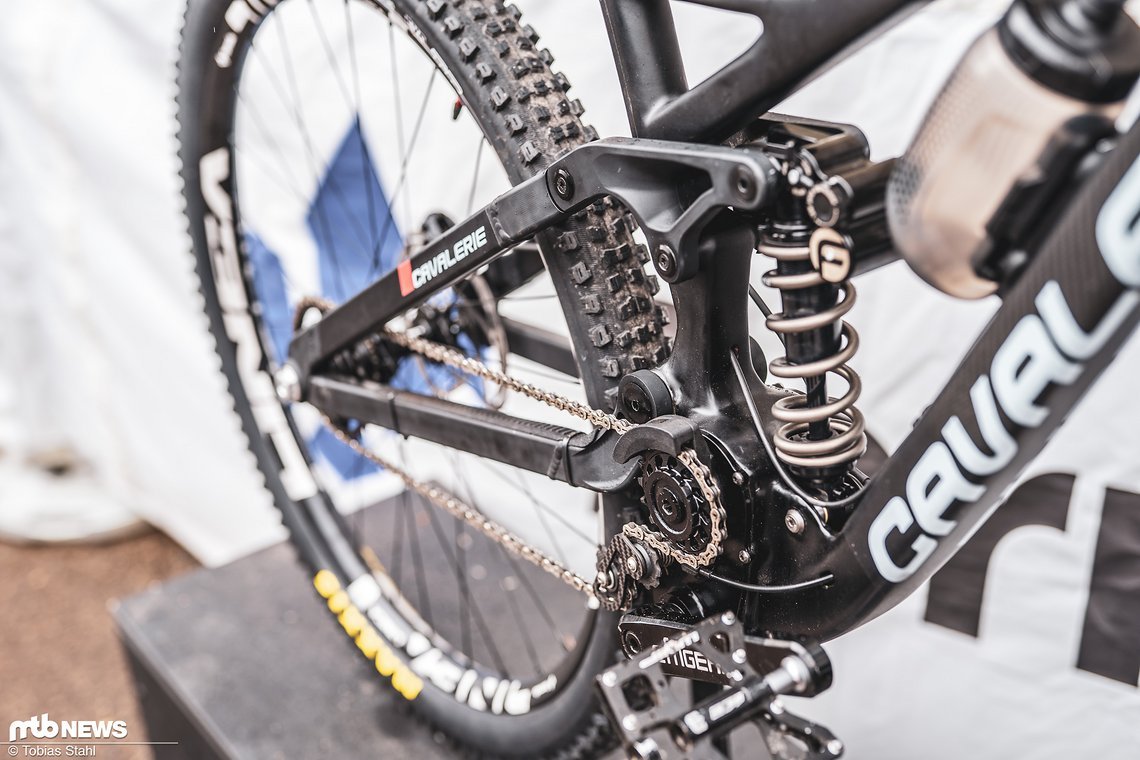

Das Cavalerie Blackbird setzt wie alle Bikes der Franzosen auf das hauseigene Effigear-Getriebe
Das Cavalerie Blackbird setzt wie alle Bikes der Franzosen auf das hauseigene Effigear-Getriebe - es rollt auf 29" Laufrädern und verfügt über 160 mm Federweg sowie eine gestreckte aber nicht zu lange Geometrie

Insgesamt neun Gänge und eine Spreizung von 440 % bietet das Effigear-Getriebe
Durch das spezielle Design soll es deutlich leichter als beispielsweise ein Pinion-Getriebe sein
Durch das spezielle Design soll es deutlich leichter als beispielsweise ein Pinion-Getriebe sein - gleichzeitig können konventionelle Kurbelarme (z. B. RaceFace SiXC) verwendet werden
Die Lage des Drehpunktes fällt bei diesem Rahmen nicht mit dem Abtriebsritzel des Effigear-Getriebes zusammen
Die Lage des Drehpunktes fällt bei diesem Rahmen nicht mit dem Abtriebsritzel des Effigear-Getriebes zusammen - so wird ein Kettenspanner erforderlich, der sich jedoch kompakt neben das Getriebe kauert

Cavalerie Blackbird
Cavalerie Bicycles führt fünf Bikes im Portfolio, die im Kern eine wesentliche Gemeinsamkeit haben: Sie alle nutzen ein Effigear-Getriebe und kommen so ohne Schaltwerk oder Umwerfer aus. Neu im Portfolio ist das 160 mm Enduro Cavalerie Blackbird, das auf großen 29″ Laufrädern rollt. Hierbei kombinieren die Franzosen einen Kohlefaser-Hauptrahmen mit einem aus Aluminium gefertigten Hinterbau. Das eigentliche Highlight ist jedoch der Effigear-Antrieb, bei dem ein Getriebe mit neun Gängen (440 % Spreizung) direkt über dem Innenlager Platz findet. Die Entwicklungen an diesem Antrieb gehen bis ins Jahr 2003 zurück, die Markteinführung erfolgte jedoch erst gut zehn Jahre später. Für ein Getriebe soll Effigear vergleichsweise leicht sein und kann unter Last geschaltet werden. Derzeit sind die Bikes von Cavalerie die einzigen, an denen das Effigear-Getriebe zu kaufen ist. Ein kurzes Intermezzo mit Nicolai wurde 2013 begonnen, aber schnell wieder beendet.
# Das Cavalerie Blackbird setzt wie alle Bikes der Franzosen auf das hauseigene Effigear-Getriebe - es rollt auf 29" Laufrädern und verfügt über 160 mm Federweg sowie eine gestreckte aber nicht zu lange Geometrie
In den drei Größen M, L und XL und mit einer gestreckten aber nicht ungewöhnlich langen Geometrie ausgerüstet (Reach 443 / 463 / 483 mm, 65° Lenkwinkel, 76° Sitzwinkel) soll das Cavalerie Blackbird diejenigen Enduro-Piloten ansprechen, denen perfekte Performance wichtiger ist als niedriges Gewicht. Neben dem Rahmenset mit Fast Suspension Fenix-Dämpfer (5.900 € inkl. 20 % MwSt. in Frankreich) bietet Cavalerie drei Kompletträder zwischen 8.300 € und 9.800 € an. Während die günstigeren Varianten mit Fast Suspension und Formula-Fahrwerken ausgestattet ist, kommt beim Topmodell ein Fox 36 und DHX2-Fahrwerk zum Einsatz. Verzögert wird optional mit Magura MT7-Bremsen und anstelle der von Haus aus verbauten DT Swiss EX471-Felgen kann auch ein Carbon-Laufradsatz geordert werden.
# Insgesamt neun Gänge und eine Spreizung von 440 % bietet das Effigear-Getriebe
# Durch das spezielle Design soll es deutlich leichter als beispielsweise ein Pinion-Getriebe sein - gleichzeitig können konventionelle Kurbelarme (z. B. RaceFace SiXC) verwendet werden
# Die Lage des Drehpunktes fällt bei diesem Rahmen nicht mit dem Abtriebsritzel des Effigear-Getriebes zusammen - so wird ein Kettenspanner erforderlich, der sich jedoch kompakt neben das Getriebe kauert
