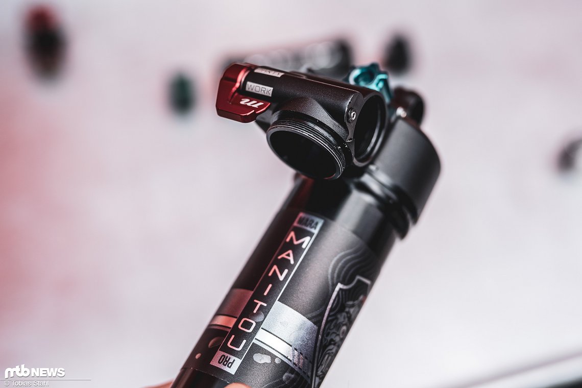

Kleiner Hebel, große Wirkung: Links kann die Pedalplattform zu- oder abgeschaltet werden
Kleiner Hebel, große Wirkung: Links kann die Pedalplattform zu- oder abgeschaltet werden - so wie jetzt im Bild ist sie aktiv, was in unseren Augen nicht direkt logisch ist. Aber man gewöhnt sich dran

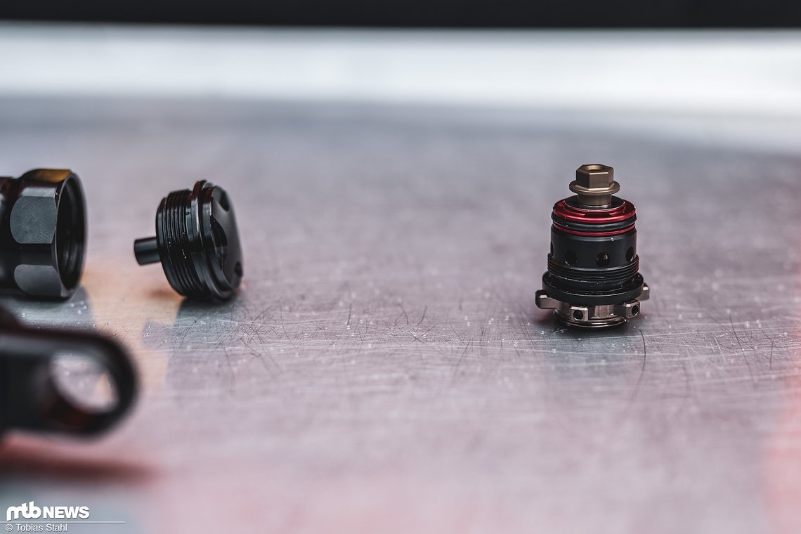

Einmal zerlegen bitte
Einmal zerlegen bitte - die Innereien des Manitou Mara Pro-Dämpfers

Der Shimstack für die High Speed-Druckstufe kann bei Bedarf individuell angepasst werden
Der Shimstack für High und Low Speed Druckstufe kann bei Bedarf individuell angepasst werden
Im Inneren des Ausgleichsbehälters sitzt ein Schwimmkolben, der das kleine Luftvolumen vom Dämpfungsöl trennt
Im Inneren des Ausgleichsbehälters sitzt ein Schwimmkolben, der das kleine Luftvolumen vom Dämpfungsöl trennt - durch die vergleichsweise dünne Deckelfläche soll er sich elastisch verformen können, bevor die Haftreibung überwunden ist und der Kolben im Ausgleichsbehälter gleitet. Das Ansprechverhalten soll davon positiv beeinflusst werden.

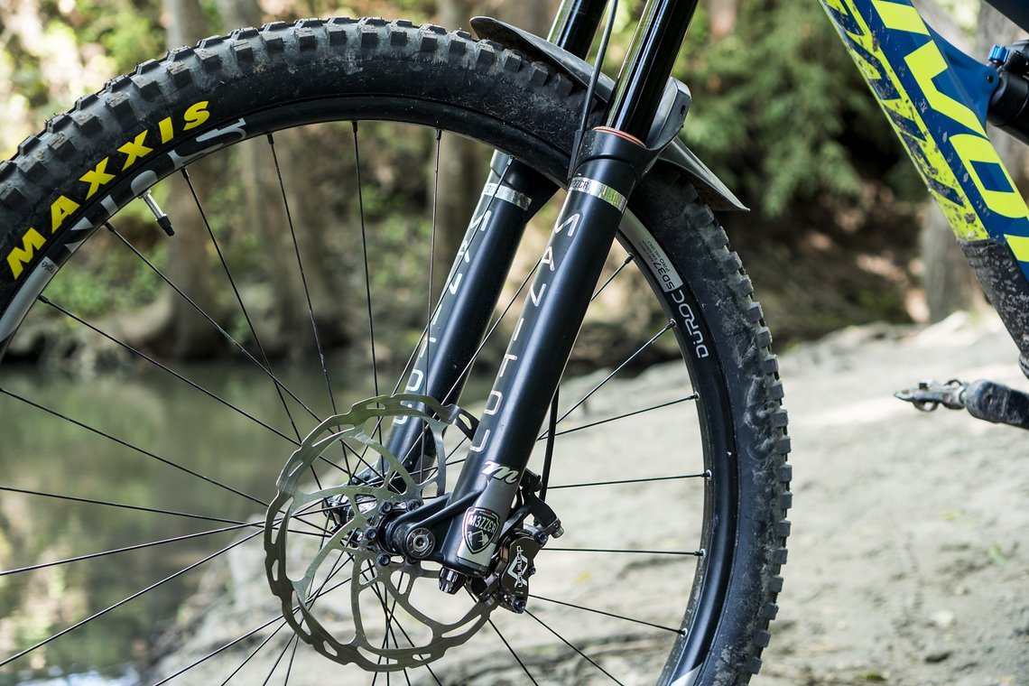

Die Manitou Mezzer Pro steht mit ihren 37 mm Standrohren und dickem Magnesium-Casting robust da

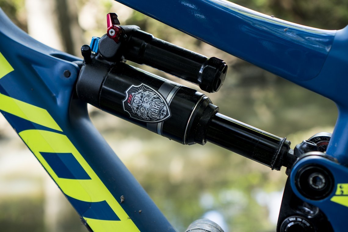

Auf dem Trail mit dem neuen Manitou Mara Pro Dämpfer
Auf dem Trail mit dem neuen Manitou Mara Pro Dämpfer - aufgrund der widrigen Witterungsbedingungen müssen wir für einen echten Testeindruck die ausführlichen Testfahrten abwarten, die in Kürze beginnen

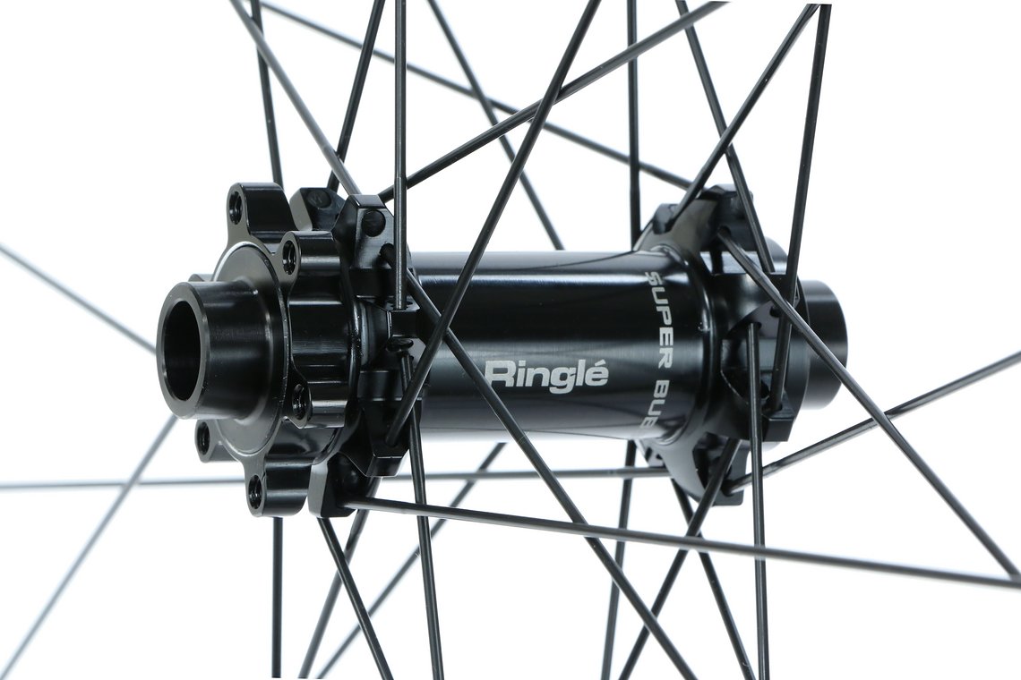

Die neue SUNringlé Super Bubba Vorderradnabe...

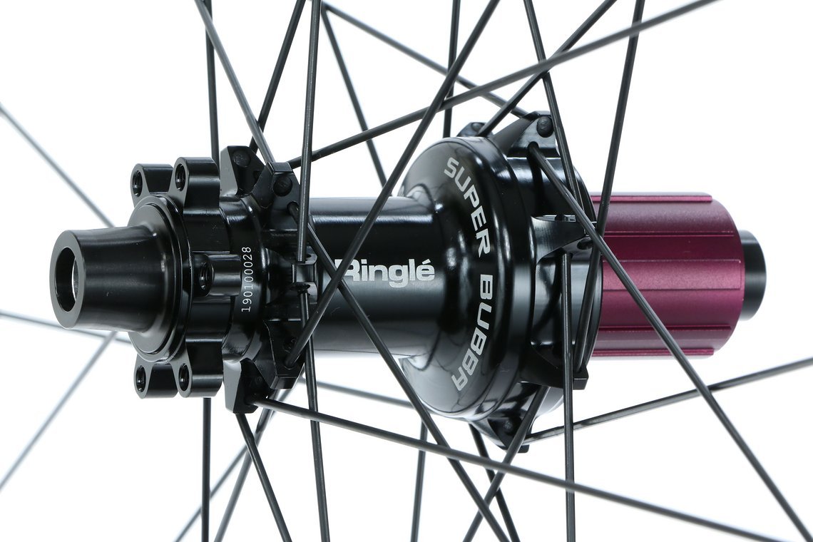

... und passend dazu die SUNringlé Super Bubba Hinterradnabe
... und passend dazu die SUNringlé Super Bubba Hinterradnabe - der Name dürfte älteren Semestern bekannt sein

Insgesamt sechs Sperrklinken können gleichzeitig im Eingriff sein
Insgesamt sechs Sperrklinken können gleichzeitig im Eingriff sein - optional greifen jedoch nur drei von ihnen und halbieren so den Einrastwinkel
Möglich macht das die geteilte Verzahnung
Möglich macht das die geteilte Verzahnung - der äußere Ring ist herausnehmbar und drehbar
so kann von einer groben auf eine feine Verzahnung umgestellt werden
so kann von einer groben auf eine feine Verzahnung umgestellt werden - je nach Vorliebe und Fahrerprofil

Die neue Manitou Mezzer Pro-Federgabel soll nichts weniger als die leichteste, steifste und am sensibelsten arbeitende Enduro-Gabel auf dem Markt sein. Mit diesen markigen Worten werden wir am Stand von Manitou empfangen, wo für den Nachmittag direkt eine erste Testfahrt vereinbart ist. Die Kernfakten der Mattoc-Nachfolgerin:
  • Federweg 140–180 mm (594 / 574 mm Einbaulänge)
  • Laufradgröße 27,5″, 29″
  • Offset 29″: 51 mm, 44 mm / 27,5″: 44 mm, 37 mm
  • Standrohre 37 mm
  • Gabelschaft konisch
  • Dämpfung Bladder-Kartusche mit hydraulischem Durschlagschutz (High / Low Speed Druckstufe, Low Speed Zugstufe, Infinite Rate Tune (IRT))
  • Feder Luft
  • Casting Reverse Arch
  • Bremsaufnahme PM180
  • Gewicht 2.032 / 2.000 g (Herstellerangaben)
  • www.manitoumtb.com
  • Preis 1050 € (UVP)

Konkurrenz belebt das Geschäft: Die Manitou Mezzer Pro konkurriert mit 180 mm Federweg und ausgefeilter Dämpfungs- und Federungstechnik direkt mit der RockShox Lyrik oder der Fox 36
Das entsprechende Gegenstück für den Hinterbau zur Mezzer-Gabel soll der neue Manitou Mara Pro-Dämpfer sein. Der Luftdämpfer mit großem Ausgleichsbehälter wurde mit einem Fokus auf abfahrtsorientierte, langhubige Bikes entwickelt und soll gut 425 g auf die Waage bringen. Er wechselt für 610 € den Besitzer.
Ein Enduro-Dämpfer fehlte bislang noch im Sortiment von Manitou
# Ein Enduro-Dämpfer fehlte bislang noch im Sortiment von Manitou - nun stellt man den Mara Pro vor
Manitou deckt mit dem Mara Pro-Dämpfer alle wesentlichen Einsatzbereiche ab
# Manitou deckt mit dem Mara Pro-Dämpfer alle wesentlichen Einsatzbereiche ab - hier im Bild zu sehen ist das mittlere Luftkammervolumen – optional gibt es noch eine große oder eine kleine Luftkammer
# Kleiner Hebel, große Wirkung: Links kann die Pedalplattform zu- oder abgeschaltet werden - so wie jetzt im Bild ist sie aktiv, was in unseren Augen nicht direkt logisch ist. Aber man gewöhnt sich dran
Der Dämpfer ist extern in High und Low Speed Druckstufe sowie Zugstufe und Luftdruck einstellbar. Außerdem kann über einen Hebel vom „Party“ in den „Work“-Mode umgeschaltet werden. Treffender kann man die beiden Abstimmungsoptionen wohl nicht benennen. Auf diese Weise wird ein zweiter Ölkreislauf freigegeben und der Shimstack bietet eine stark erhöhte Dämpfungsplattform. Das Design des Dämpfers ist dabei so ausgelegt, dass der Shimstack der high speed Druckstufe mit geringem Aufwand weiter angepasst werden kann. Zum Abschluss befindet sich im Ausgleichsbehälter ein Schwimmkolben (internal floating piston, IFP), dessen abgetrennte Luftkammer mit einer konventionellen Dämpferpumpe (bis 300 psi erforderlich) gefüllt werden kann. Als kleine Besonderheit ist die Deckfläche des Kunststoffkolbens nachgiebig ausgeführt. So soll er bereits arbeiten können, bevor die Haftreibung überwunden ist – entsprechend soll das Ansprechverhalten profitieren. Drei verschiedene Luftkammergrößen, jeweils über Volumen-Spacer weiter anpassbar, sollen das perfekte Setup ermöglichen.
# Einmal zerlegen bitte - die Innereien des Manitou Mara Pro-Dämpfers
# Der Shimstack für die High Speed-Druckstufe kann bei Bedarf individuell angepasst werden
# Im Inneren des Ausgleichsbehälters sitzt ein Schwimmkolben, der das kleine Luftvolumen vom Dämpfungsöl trennt - durch die vergleichsweise dünne Deckelfläche soll er sich elastisch verformen können, bevor die Haftreibung überwunden ist und der Kolben im Ausgleichsbehälter gleitet. Das Ansprechverhalten soll davon positiv beeinflusst werden.
Erste Testeindrücke: Manitou Mezzer Pro & Mara pro
Für unsere Testfahrt sind wir die neuen Manitou Mezzer Pro & Mara Pro-Federelemente in einem Canyon Torque mit 27,5″ Laufrädern gefahren. Die Gabel steht breit da und setzt sich optisch deutlich von der bekannten Mattoc ab. Zu Beginn haben wir uns von den hauseigenen Experten beim Setup helfen lassen. In Anbetracht der feucht-rutschigen Bedingungen empfahlen diese einen Druck von 47 psi in der Hauptfeder und 87 psi für den Durchschlagschutz (68 kg Fahrergewicht).
DSC01324
# DSC01324
Auf dem Naranch-Trail angekommen geht die wilde Hatz los, doch in Folge der starken Regenfälle reicht es nur zu einer hochgradig spaßigen, aber wenig aussagekräftigen Rutschpartie. So gibt die Manitou Mezzer Pro-Federgabel ihren Federweg sehr gut kontrolliert frei und bietet viel Gegenhalt und Lenkpräzision – doch mehr Aussagen lassen die gesammelten Fahreindrücke zumindest zu diesem Zeitpunkt noch nicht zu. Unsere Testmuster sind bereits geordert und wir freuen uns auf den ausführlichen Praxistest.
SUNringlé Bubba-Naben
Laufräder bietet SUNringlé schon lange an und nun kommen mit den neuen SUNringlé Bubba-Naben echte Klassiker zurück. Während die „Bubba“ Naben mit J-Bend Speichenbohrungen kommen, hören die entsprechenden Straight Pull-Speichen auf den Namen „Super Bubba“. Ebenfalls für den Enduro- und Trail-Einsatz optimiert sollen die Naben nicht nur die SUNringlé Düroc-Laufräder komplettieren, sondern auch technisch den ein oder anderen spannenden Kniff bieten. So ist der Sperrklinkenfreilauf doppelt ausgeführt, wobei eine der Innenverzahnungen herausnehmbar ist. So kann zwischen zwei Setups gewählt werden: 4° Einrastwinkel mit jeweils 3 Sperrklinken im Eingriff für schnellstmögliche Verzahnung oder aber maximale Haltbarkeit bei 8° Einrastwinkel und 6 gleichzeitig greifenden Sperrklinken.
Um den Service zu vereinfachen, wird an Vorder- und Hinterrad jeweils nur eine Lagergröße verwendet – das Austauschkit ist für gut 14 € (UVP) im Handel verfügbar. Als Einbaumaße werden die gängigen Größen 15 x 110 mm Boost (Vorderrad) und 12 x 148 / 157 mm (Hinterrad) angeboten – jeweils mit Shimano oder SRAM XD-Freilaufkörper sowie mit Straight-Pull- oder J-Bend-Speichen. Die Gewichte liegen laut Hersteller bei 160 bis 180 g für das Vorderrad und 340 g für das Hinterrad.
Schlicht und schwarz
# Schlicht und schwarz - nur die Farbe des Freilaufkörpers erinnert an die Bubba-Naben der 90er Jahre
Gut zu erkennen: die breite Stufe am antriebsseitigen Flansch, die den doppelten Sperrklinkensatz aufnimmt
# Gut zu erkennen: die breite Stufe am antriebsseitigen Flansch, die den doppelten Sperrklinkensatz aufnimmt
Die SUNringlé Super Bubba-Naben werden sowohl mit SRAM XD, als auch mit Shimano-Freilauf angeboten
# Die SUNringlé Super Bubba-Naben werden sowohl mit SRAM XD, als auch mit Shimano-Freilauf angeboten - bei den Speichenbohrungen kann zwischen J-Bend (hier zu sehen) und Straight-Pull gewählt werden
Ist der Verschlussring (zweites Bauteil von rechts) entfernt, kann die Nabe ohne weiteres Werkzeug vollständig zerlegt werden
# Ist der Verschlussring (zweites Bauteil von rechts) entfernt, kann die Nabe ohne weiteres Werkzeug vollständig zerlegt werden - neu ist, dass die Achse ohne Nuten oder Kerben auskommt. Das soll der Haltbarkeit zugutekommen.
# Insgesamt sechs Sperrklinken können gleichzeitig im Eingriff sein - optional greifen jedoch nur drei von ihnen und halbieren so den Einrastwinkel
# Möglich macht das die geteilte Verzahnung - der äußere Ring ist herausnehmbar und drehbar
# so kann von einer groben auf eine feine Verzahnung umgestellt werden - je nach Vorliebe und Fahrerprofil
