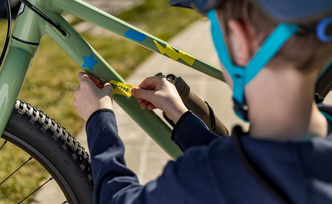

Ein Sticker und sonst nix? Falsch gedacht!
Ein Sticker-Kit liegt bei jedem Rad bei – so können sich die Jungs …
… und Mädchen ihre Bikes so individualisieren, wie sie mögen.
# Ein Sticker und sonst nix? Falsch gedacht!
# Ein Sticker-Kit liegt bei jedem Rad bei – so können sich die Jungs …
# … und Mädchen ihre Bikes so individualisieren, wie sie mögen.
