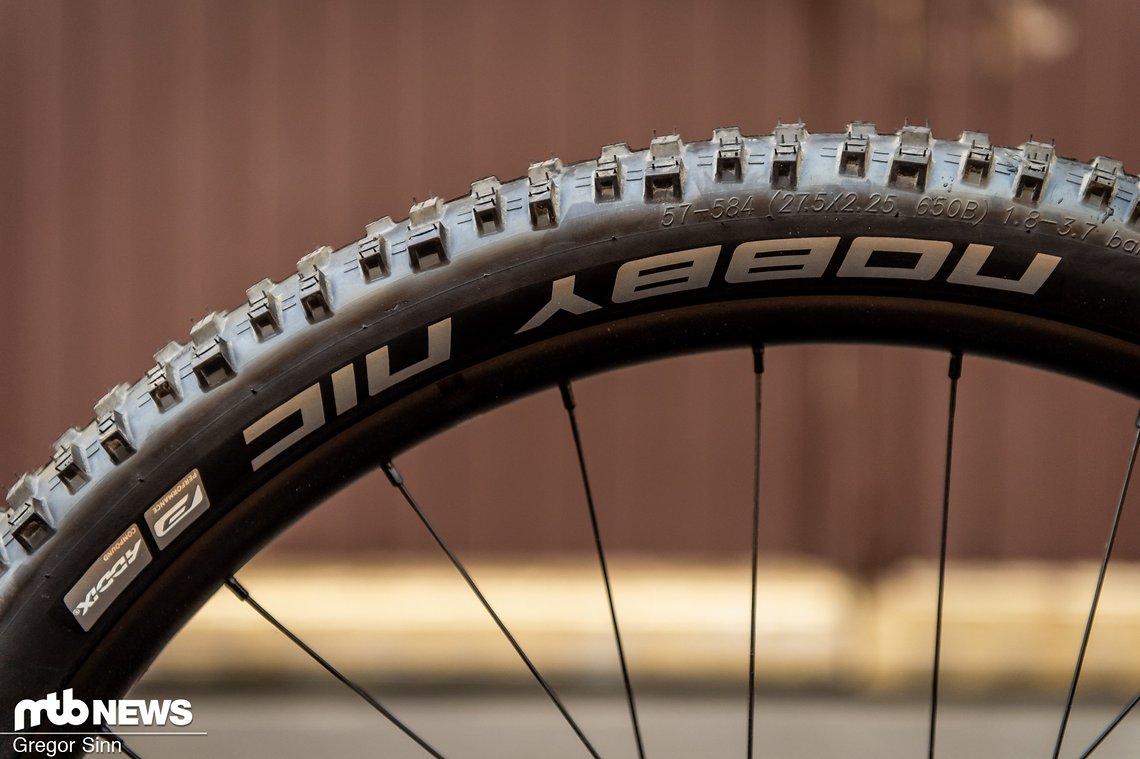

…soliden Schwalbe Nobby Nic-Reifen kombiniert.

ReifenSchwalbe Nobby Nic 26 x 2,35Schwalbe Nobby Nic EVO 27,5 x 2,35Schwalbe Nobby Nic EVO 27,5 x 2,35

Hauseigene, laut Vpace jetzt noch stabilere und trotzdem leichtere Duke-Felgen werden mit …
# Hauseigene, laut Vpace jetzt noch stabilere und trotzdem leichtere Duke-Felgen werden mit …
# …soliden Schwalbe Nobby Nic-Reifen kombiniert.
