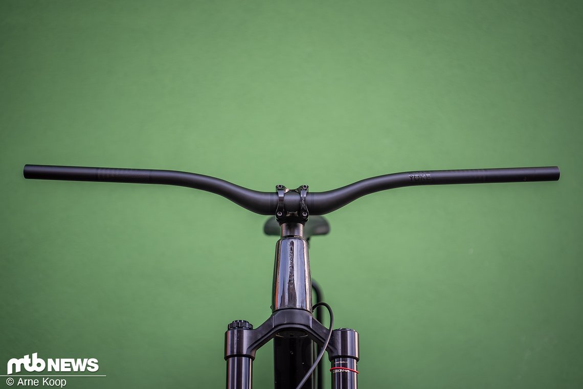

Auf der Eurobike hatten wir es schon kurz angeteasert – BikeYoke steigt in den MTB-Lenker-Markt ein und komplettiert damit das hauseigene Cockpit. Ab sofort bekommt der BikeYoke Barkeeper Vorbau den passenden Freund an die Seite gestellt. Dieser hört auf den Namen Barmate und ist wahlweise in Aluminium- oder Carbon-Varianten erhältlich. Preislich liegt die Aluminium-Version zwischen 89 € und 99 €, während der Carbon Barmate 270 € kostet.
Zusammen mit den neuen Lenkern führt Bikeyoke auch neue Maßangaben ein – dazu demnächst mehr. Die aus der Rahmen-Geometrie bekannten Reach und Stack-Werte erhalten nun auch im Cockpit Einzug.
BikeYoke Barmate Carbon

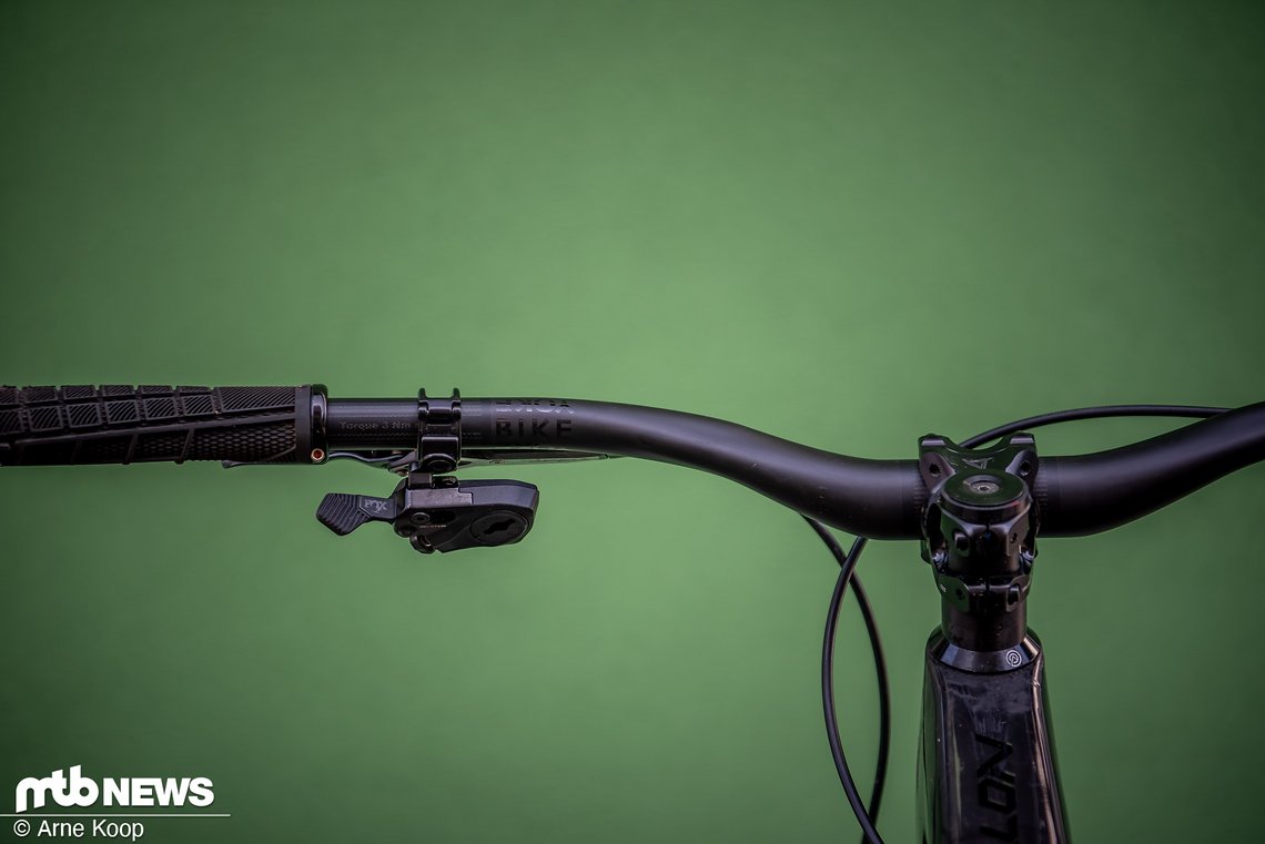

Der neue BikeYoke Barmate Carbon ist in zwei Stack-Varianten erhältlich, passt in Vorbauten mit 35 mm Klemmung und misst in der Breite 800 mm. Neben den neuen Reach- und Stack-Maßangaben (mehr dazu später) hat sich BikeYoke allerdings noch einige weitere interessante Details einfallen lassen, um den neuen Barmate von der Masse abzuheben.

Der neue Bikeyoke Barmate Carbon ist in zwei Stack-Varianten für einen Preis von 270 € erhältlich
# Der neue Bikeyoke Barmate Carbon ist in zwei Stack-Varianten für einen Preis von 270 € erhältlich – der Lenker bringt 258 g auf die Waage.

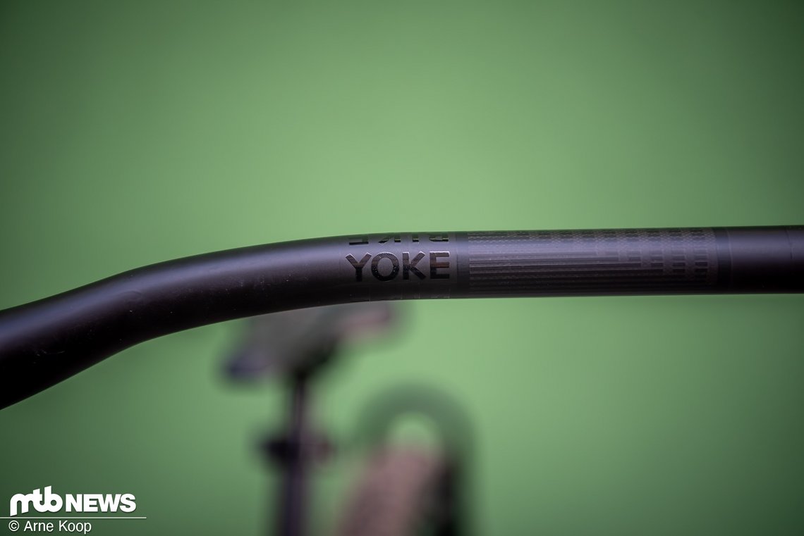

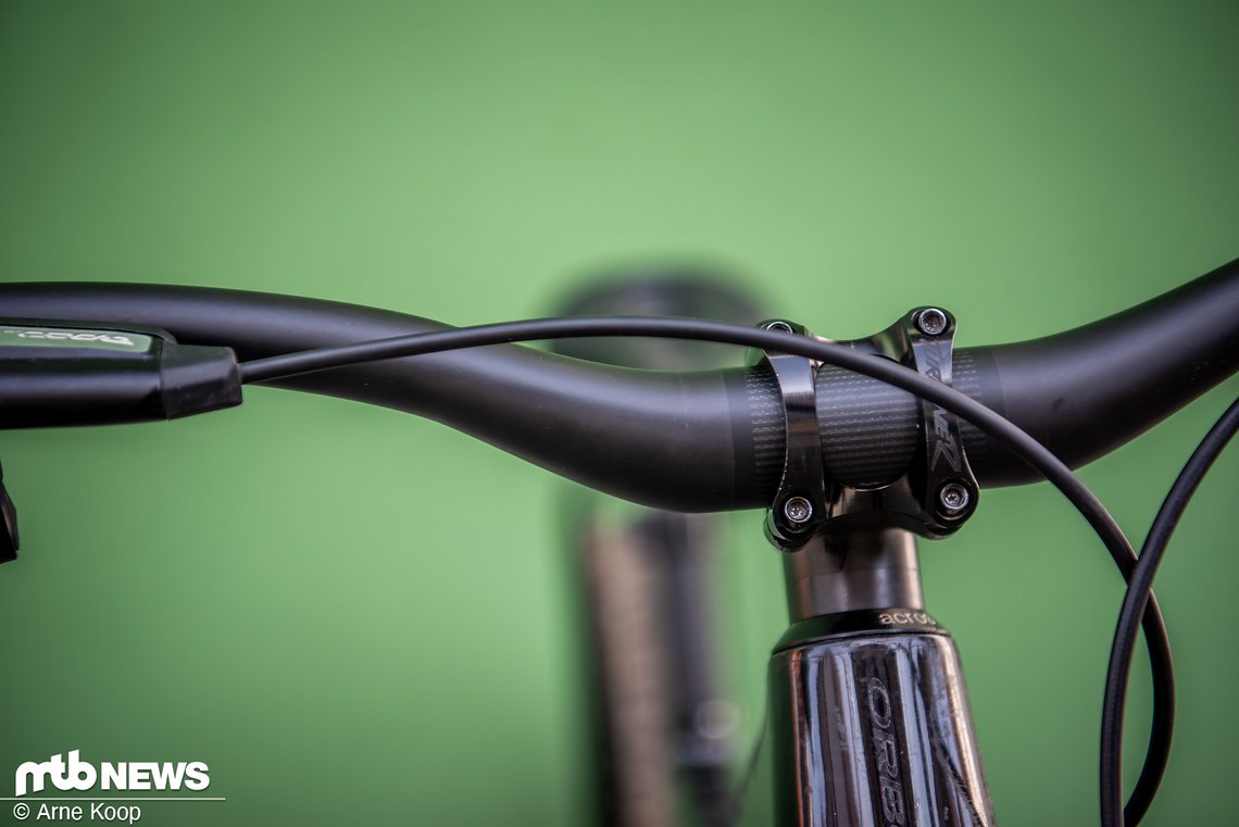

Der Lenker hat keinen komplett runden Querschnitt, sondern ist teilweise abgeflacht.

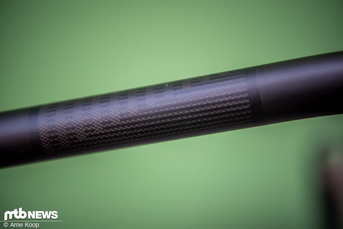

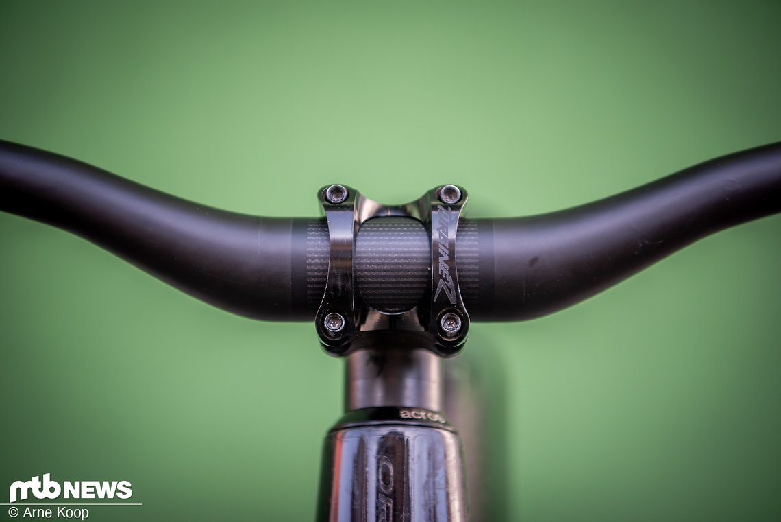

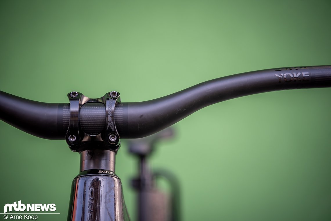

Die optisch wohl auffälligste Einheit stellen dabei feine einlaminierte Titan-Netze dar. Diese finden sich im Bereich der Vorbauklemmung sowie im Montagebereich von Brems- und Schaltgriffen. Hier soll das feine Netz die auftretenden Klemmkräfte auf einen größeren Bereich verteilen und so etwaige Beschädigungen durch punktuelle Klemmungen eliminieren.
Einlaminierte Titan-Netze sollen die Klemmkräfte von Vorbau, Bremsgriffen und Schalthebeln breiter verteilen.
# Einlaminierte Titan-Netze sollen die Klemmkräfte von Vorbau, Bremsgriffen und Schalthebeln breiter verteilen.

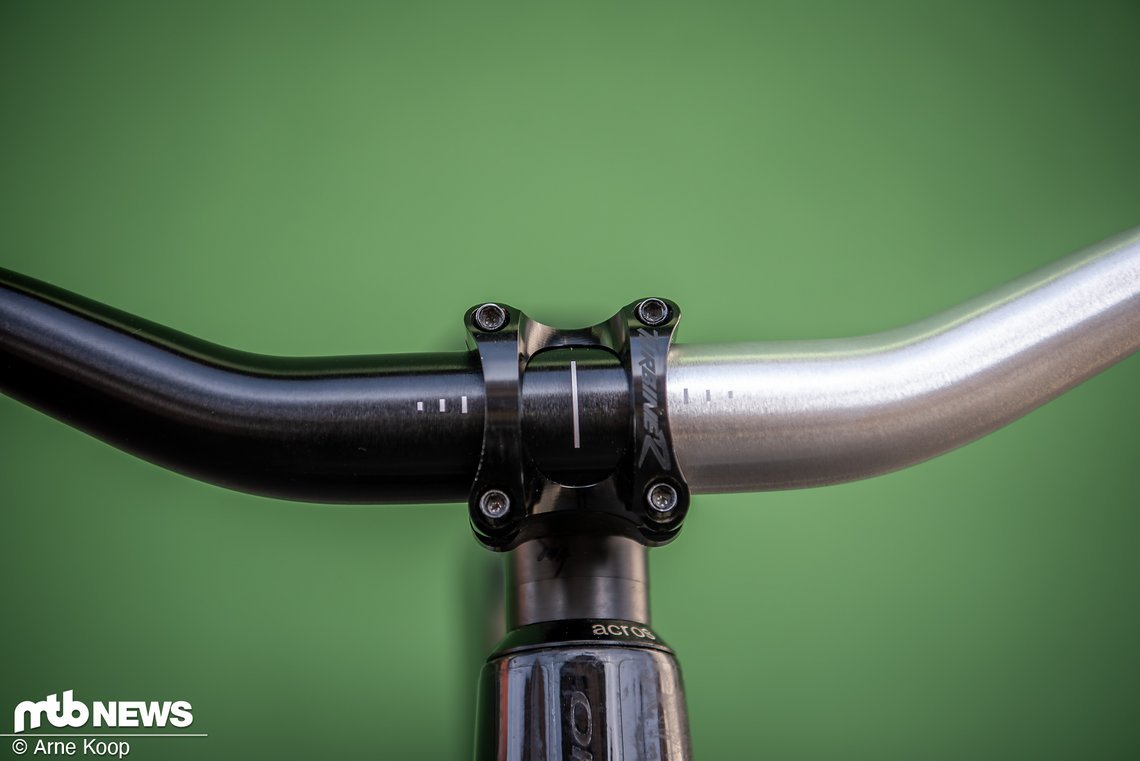

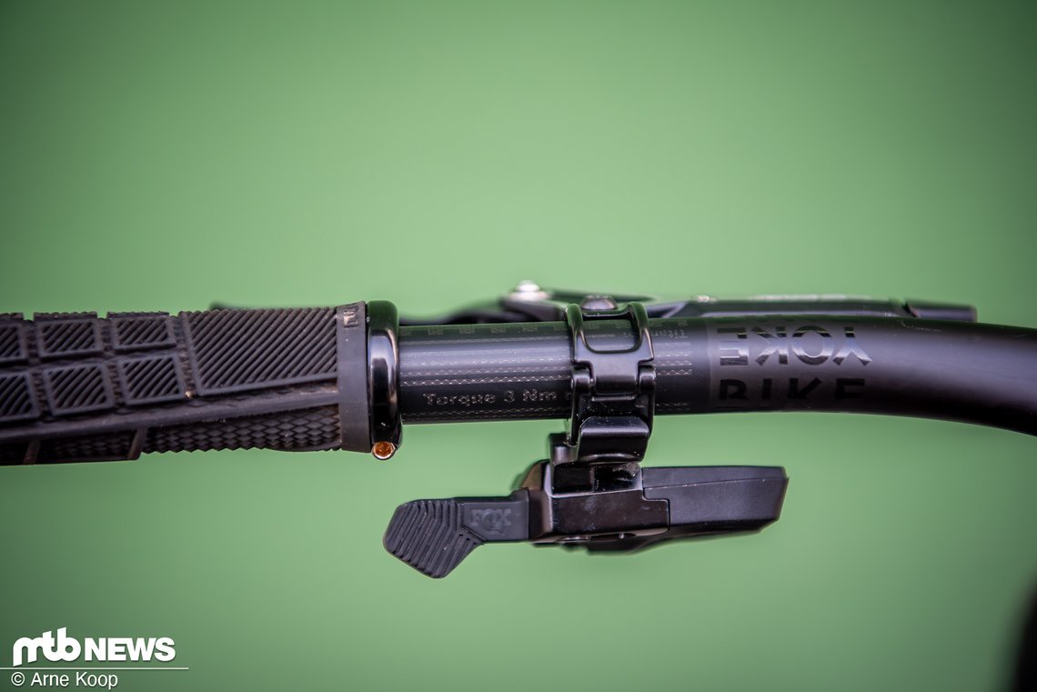

Markierungen erlauben eine präzise reproduzierbare Montage der Bedienelemente.
# Markierungen erlauben eine präzise reproduzierbare Montage der Bedienelemente.

Stabilität ist allerdings nicht alles. Damit einem beim Fahren nicht die Plomben herausfallen, hat Bikeyoke die Steifigkeit des Lenkers optimiert. Das Ziel dabei: Den komfortabelsten 35 mm Carbon-Lenker auf dem Markt zu konstruieren. Dafür hat man laut BikeYoke eine hohe vertikale Nachgiebigkeit mit einer hohen Lenksteifigkeit kombiniert. Dies macht sich optisch, ähnlich wie beim OneUp Carbon-Lenker, durch einen nicht komplett runden, sondern in Abschnitten abgeflachten Lenker-Querschnitt bemerkbar.
Mit 65 mm Stack bringt der Bikeyoke Barmate bei voller Länge 258 g auf die Waage. Der Kostenpunkt beläuft sich auf 270 €.
# Der Lenker hat keinen komplett runden Querschnitt, sondern ist teilweise abgeflacht.

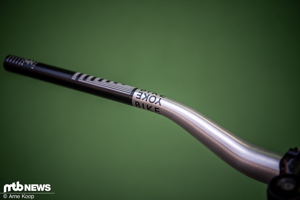

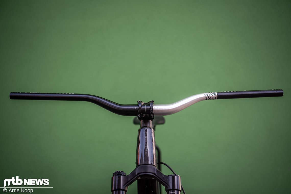

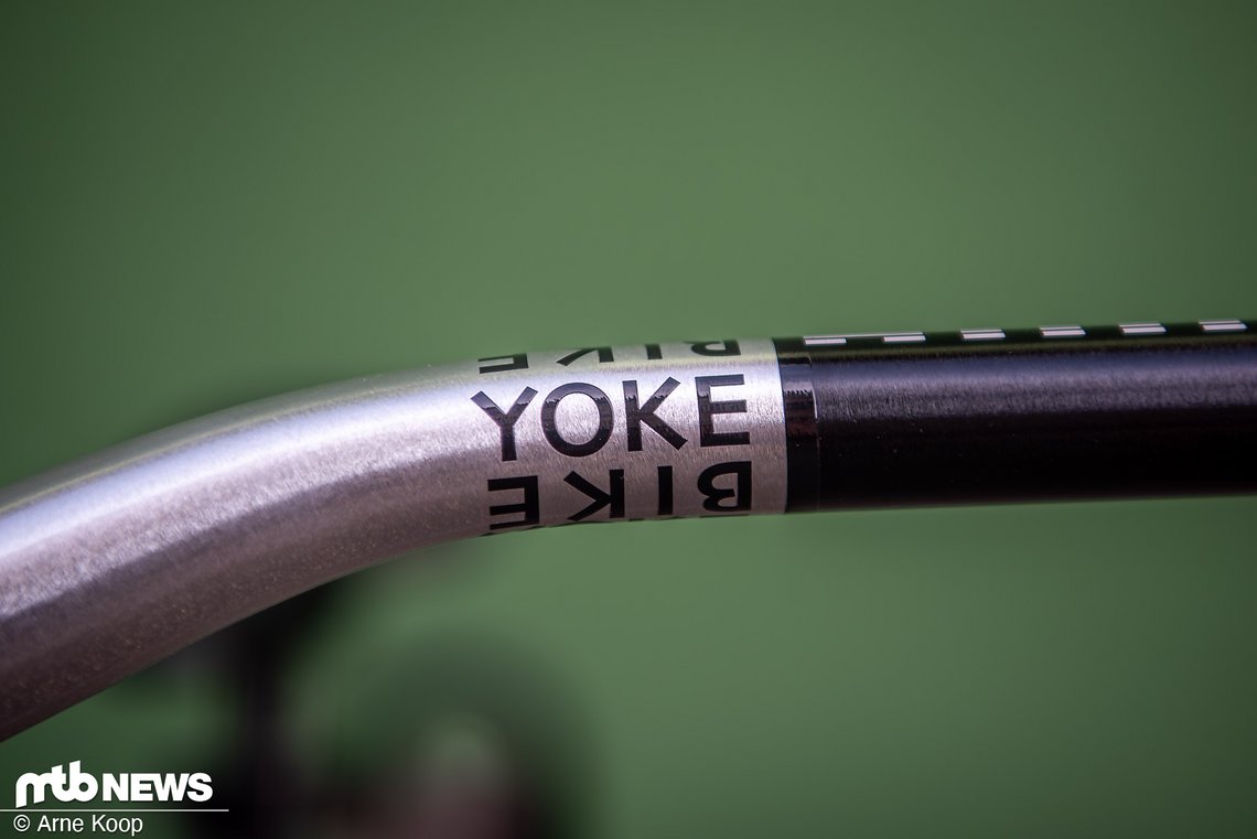

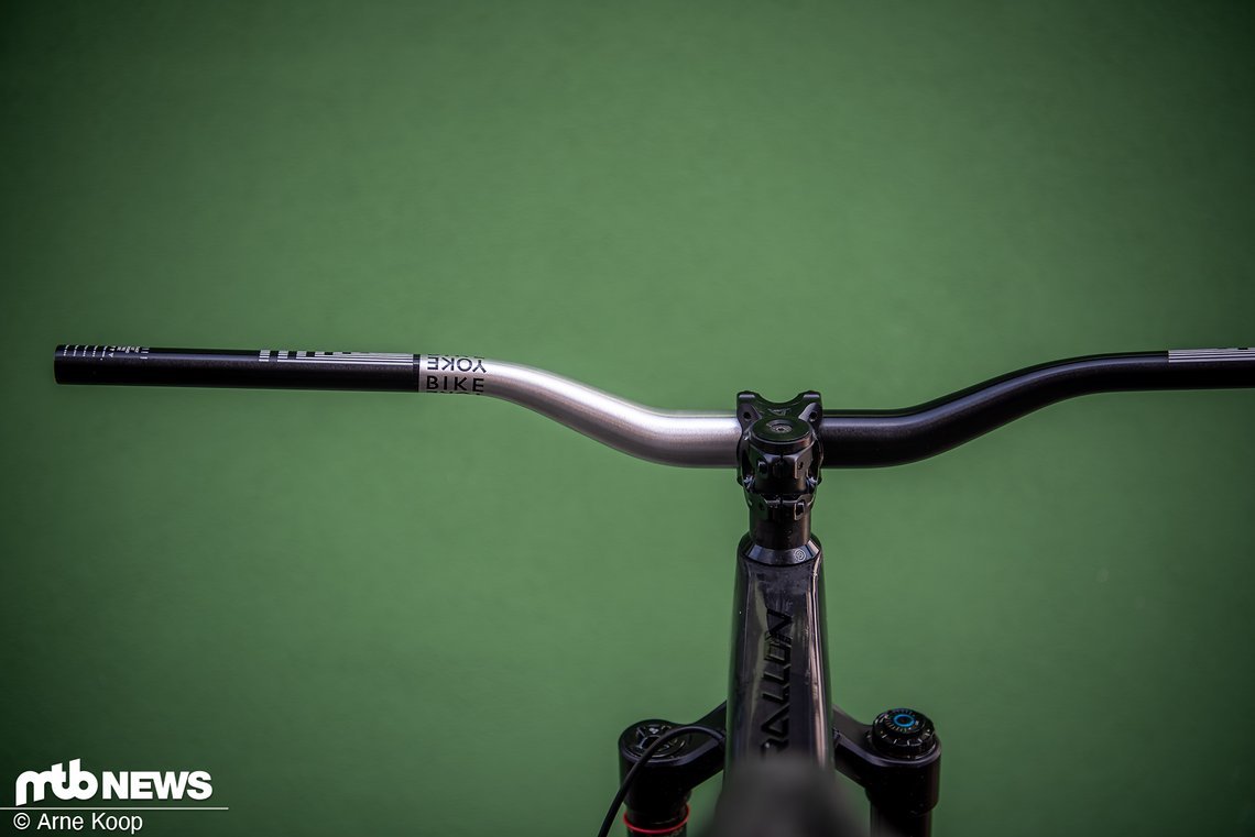

Bikeyoke Barmate Aluminium

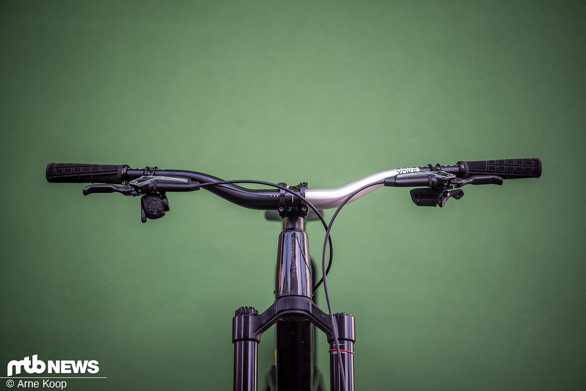

Auch Aluminium-Liebhaber kommen bei BikeYoke künftig auf ihre Kosten. Der neue BikeYoke Barmate Aluminium teilt sich die Geometrie mit seinen Kohlefaser-Geschwisterchen und ist ebenfalls in zwei Stack-Varianten erhältlich.
  • Breite 800 mm
  • Material 7050 Aluminium
  • Klemmung 35 mm
  • Reach – 35 mm
  • Stack 50 mm (ca. 15 mm bis 25 mm Rise) / 65 mm (ca. 30 mm bis 40 mm Rise)
  • Upsweep
  • Backsweep
  • Breite Vorbauklemmbereich 85 mm
  • Farbe Schwarz / Schwarz-Silber
  • Gewicht 312 g (gewogen, 800 mm, 60 mm Stack)
  • Preis (UVP) 89 € (Schwarz)/ 99 € (Schwarz-Silber)
  • www.bikeyoke.com

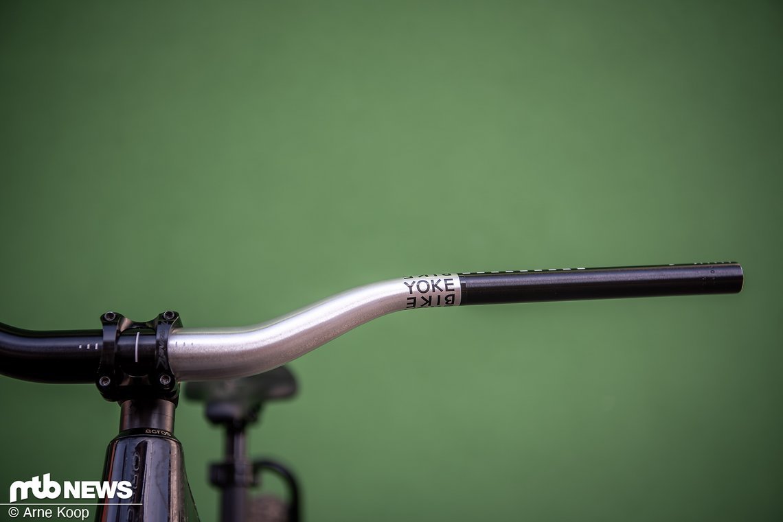

Auch einen Aluminium-Lenker hat Bikeyoke ab sofort im Programm
# Auch einen Aluminium-Lenker hat Bikeyoke ab sofort im Programm – dieser kostet je nach Farbe 89 € oder 99 € und bringt 312 g auf die Waage.
Auch hinsichtlich der Stabilität steht die Alu-Variante dem Carbon-Lenker in nichts nach und erfüllt im EFBE Tri-Test ebenfalls die ASTM F2043-13 Kategorie 5 Norm. Konträr zum Carbon-Lenker ist die Alu-Variante auch mit Direct-Mount-Vorbauten mit extrabreiter Klemmung kompatibel. Hier stehen satte 85 mm Klemmbereich zur Verfügung.
Je nach Vorliebe kann man den Lenker wahlweise komplett in Schwarz oder in einer auffälligen Schwarz-Silber-Kombination erstehen. Beide Varianten setzen auf ein anodisiertes Finish.
Natürlich bringt das Alu-Modell mit einem Gewicht von 312 g rund 54 g mehr auf die Waage. Dafür ist er aber auch wesentlich erschwinglicher. Der schwarze Bikeyoke Barmate Aluminium wandert für 89 € über die Ladentheke, während die schwarz-silberne Variante 10 € mehr kostet.

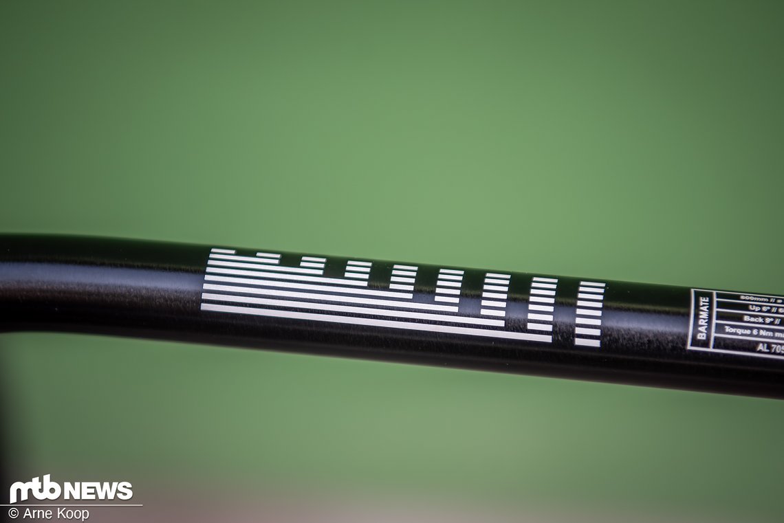

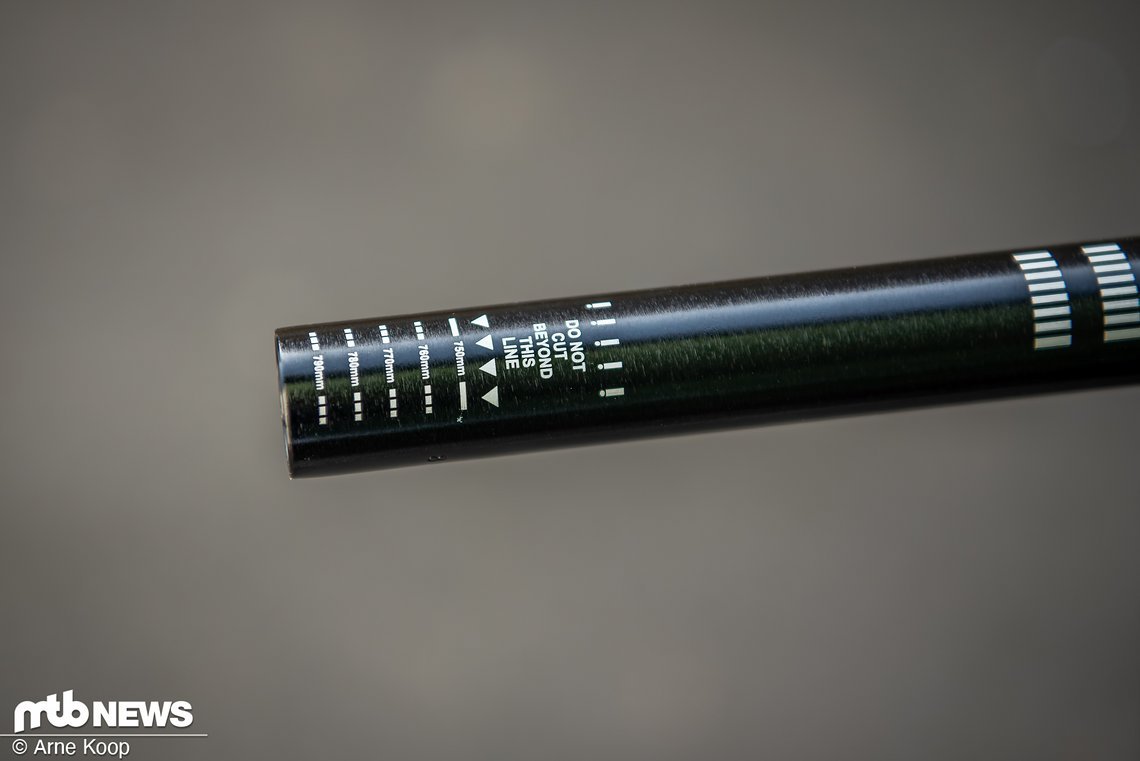

Auch hier finden sich praktische Markierungen zum Ausrichten der Bremsgriffe.
# Auch hier finden sich praktische Markierungen zum Ausrichten der Bremsgriffe.
Der Lenker ist auch mit extrabreiten Vorbauklemmungen kompatibel.
# Der Lenker ist auch mit extrabreiten Vorbauklemmungen kompatibel.

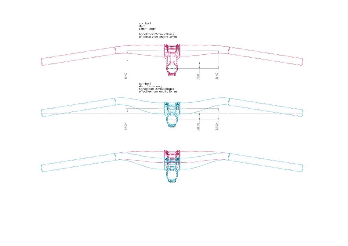

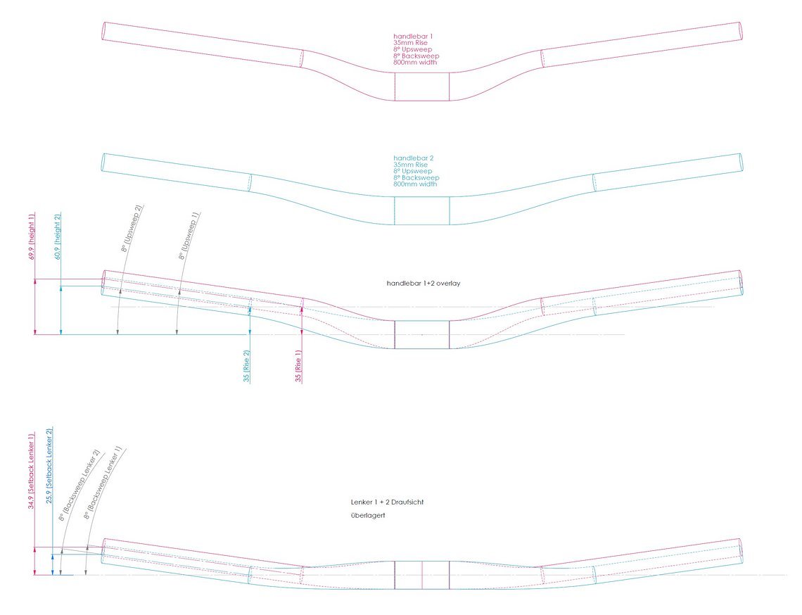

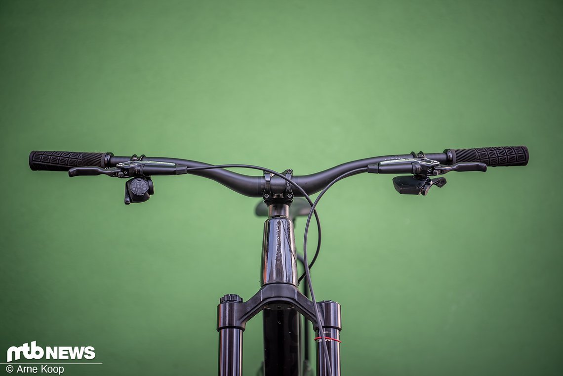

Neue Maßangaben? Reach und Stack für den Lenker
Euch ist sicherlich bereits aufgefallen, dass bei den Maßangaben der neuen BikeYoke-Lenker der eigentlich obligatorische Lenker-Rise nicht angegeben ist. Dies ist darauf zurückzuführen, dass BikeYoke die Angabe als veraltet und vor allem irreführend ansieht. Wir haben euch die Thematik an dieser Stelle schon einmal zusammengefasst – mehr Informationen dazu wird es demnächst in einem separaten Beitrag geben.
Der Lenker-Rise wird nämlich gemeinhin mit der Lenkerhöhe gleichgesetzt, was allerdings nicht zutreffend ist. Stattdessen beschreibt der Rise die Differenz zwischen der Vorbau-Montage-Achse und dem Beginn des geraden Lenkerteils, an dem die Kontrollelemente wie Bremse und Schaltung montiert werden. Je nach Upsweep des Lenkers und vor allem je nach Lenkerform können sich so große Unterschiede in der tatsächlichen Lenkerhöhe zwischen auf dem Papier komplett gleichen Lenkern ergeben.
Um dieses Problem zu adressieren, führt Bikeyoke den aus der Rahmen-Geometrie bekannten Messwert Stack nun bei Lenkern ein. Dieser wird von der Vorbau-Montage-Achse bis zur Lenkermitte an der Lenkeraußenseite gemessen und gibt so präzise und reproduzierbar an, wie hoch ein Lenker wirklich ist. Mit diesem Schritt möchte Bikeyoke andere Lenkerproduzenten dazu aufrufen, sich hierbei anzuschließen und so einen neuen, sinnvolleren Industrie-Standard zu etablieren.
Natürlich ändert sich der Stack allerdings beim Drehen des Lenkers – oder wenn ebendieser gekürzt wird.
Gleiche Angaben unterschiedliche Lenker
# Gleiche Angaben unterschiedliche Lenker – trotz gleicher Rise-Werte auf dem Papier kann die Realität ganz anders aussehen.
Auch der Lenker-Setback kann bei auf dem Papier gleichen Maßen aufgrund der oben angegebenen Faktoren stark variieren. Dadurch kann sich das Lenkverhalten bei auf den ersten Blick gleichen Lenker-Geometrien stark unterscheiden. Bikeyoke zieht hierfür ein Beispiel heran, bei dem Lenker X und Lenker Y jeweils 800 mm Breite, 35 mm Rise, 8° Upsweep und 8° Backsweep messen. Aufgrund der unterschiedlichen Form ergibt sich allerdings eine um 9 mm unterschiedliche effektive Vorbaulänge. Um das exakt gleiche Lenkverhalten zu erzielen, müsste man Lenker X also mit einem kürzeren Vorbau und Lenker Y mit einem längeren Vorbau fahren.
Um auch bei diesem Parameter Klarheit und präzise Angaben zu ermöglichen, bedient sich BikeYoke einem weiteren aus der Rahmengeometrie bekanntem Messwert, dem Reach. Dieser wird am Lenker als horizontale Distanz zwischen der Montage-Achse und dem Lenkermittelpunkt an den Lenkerenden angegeben.
