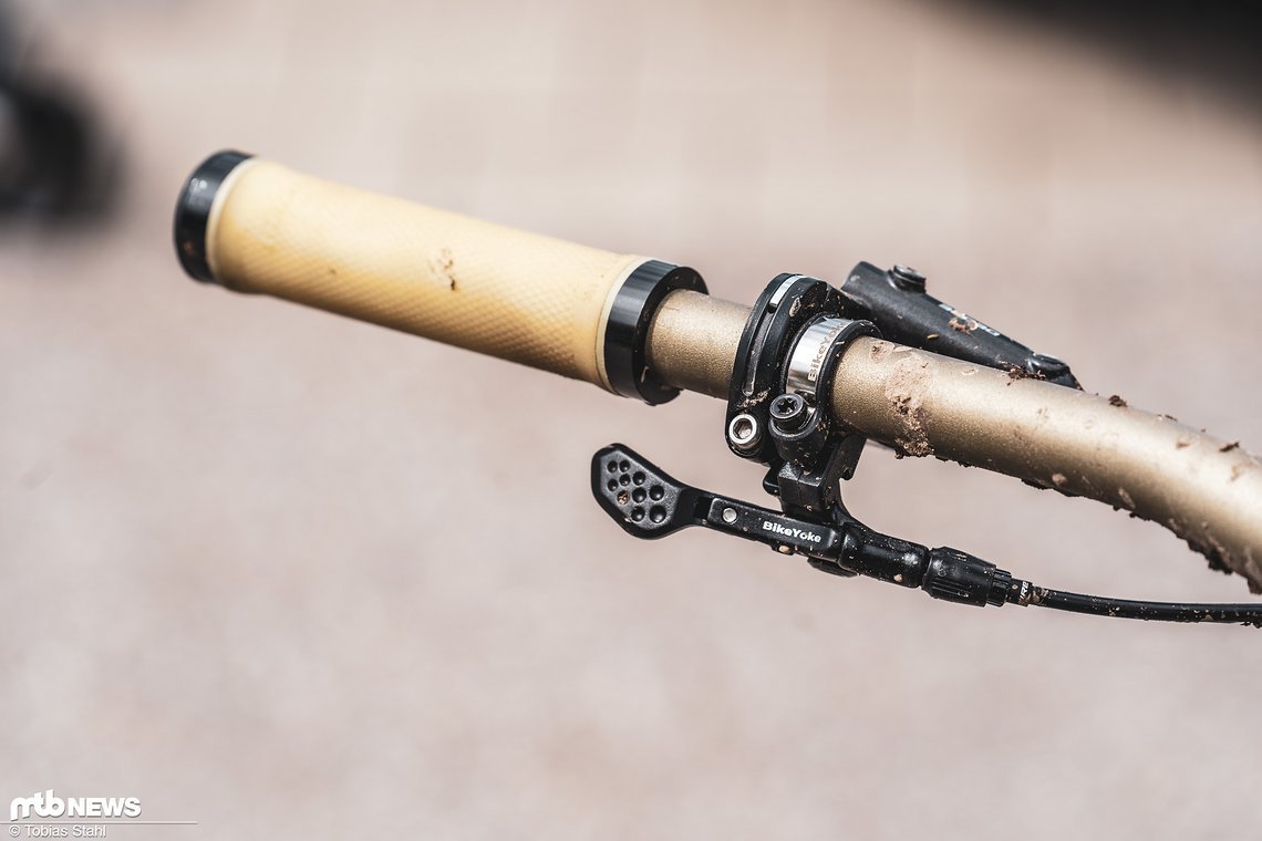

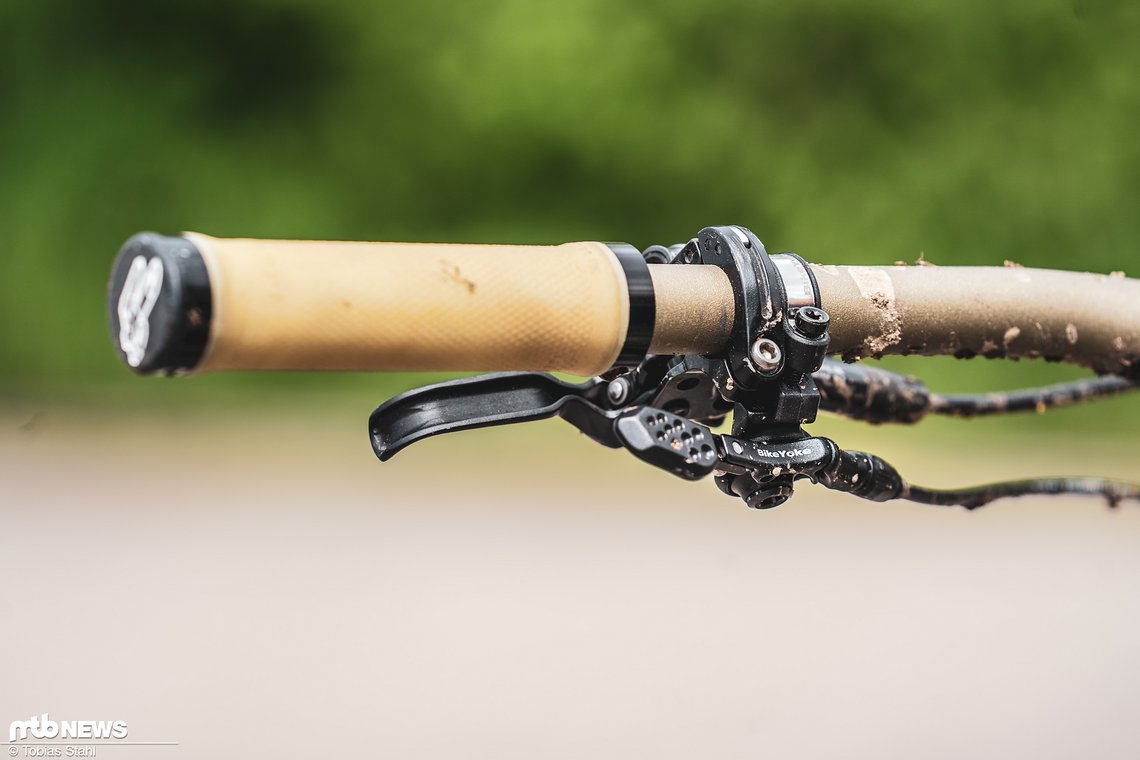

Der Triggy X sitzt angenehm unter dem Lenker
# Der Triggy X sitzt angenehm unter dem Lenker – er ist längenverstellbar, aber insgesamt länger als der Triggy.

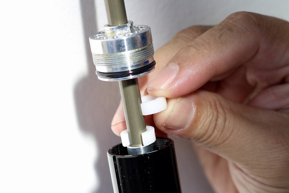

Wirklich interessant ist dann noch, dass man den Verstellweg einstellen kann. So kann jeder das Optimum aus der Stütze für sich rausholen – eine Funktion, die derzeit nicht viele Stützen bieten und die es jedem erlaubt, den für ihn maximalen Hub zu fahren. Andernfalls musste man häufig zur kürzeren Stütze greifen, bloß weil der Rahmen um einige Millimeter zu hoch oder die Beine eben ein klein wenig zu kurz waren. Der Umbau gelingt in 5 Minuten, es muss nur Luft abgelassen und montiert, aber nicht mit Öl hantiert werden.
Mit diesen 5-mm-Spacern lässt sich die Maximalposition einstellen.
# Mit diesen 5-mm-Spacern lässt sich die Maximalposition einstellen. – so kann man den maximalen Verstellweg aus seinem Rahmen holen.
Das folgende Video zeigt, wie’s mit etwas Schrauber-Talent geht:

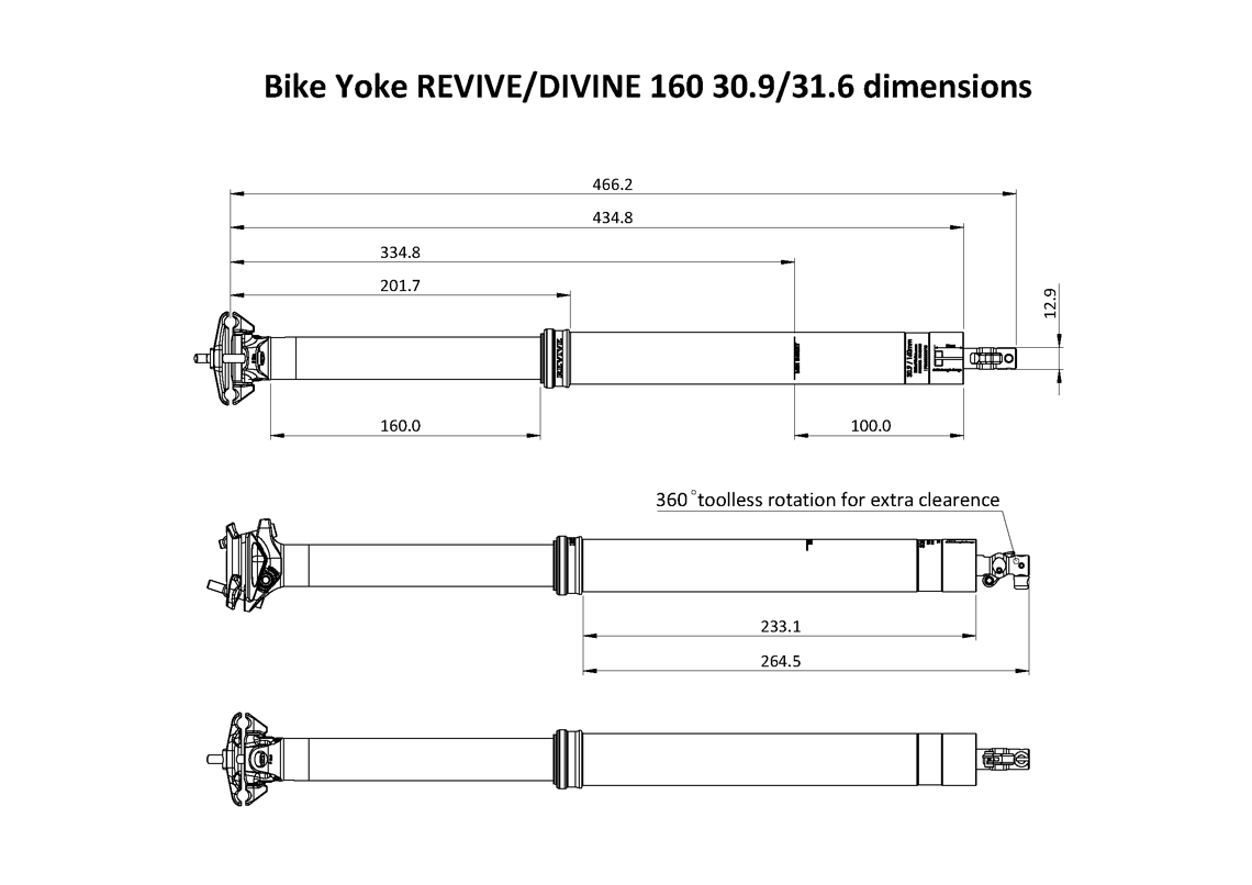

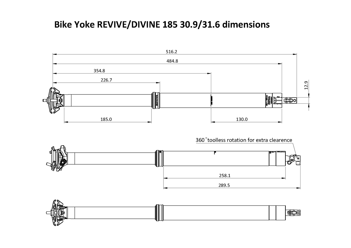

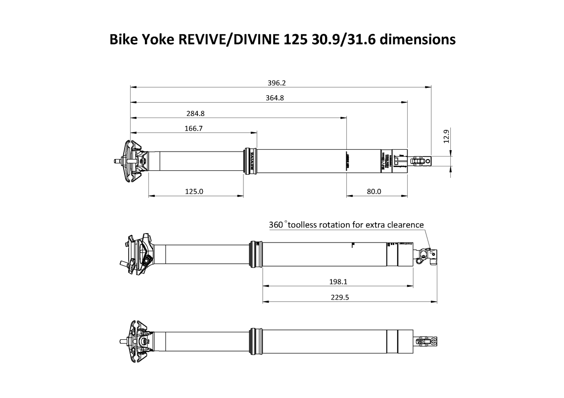

Längen-Einstellung und Einbaulängen lassen sich diesen Zeichnungen entnehmen – so findet man zuverlässig die passende Stütze, oder stellt sie sich wie benötigt ein.
Gewichte Bikeyoke Divine (ohne Remote)
  • Divine 125 / 30,9 445 g
  • Divine 125 / 31,6 465 g
  • Divine 160 / 30,9 495 g
  • Divine 160 / 31,6 515 g
  • Divine 185 / 30,9 535 g
  • Divine 185 / 31,6 560 g
Maße der 160-mm-Variante
# Maße der 160-mm-Variante
Maße der 185-mm-Variante
# Maße der 185-mm-Variante

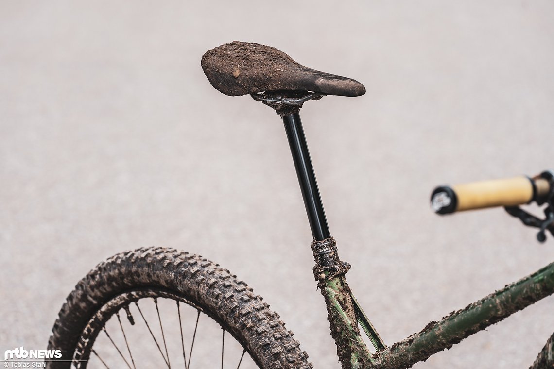

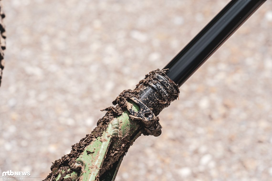

Matsch schien der Divine nichts anhaben zu können
# Matsch schien der Divine nichts anhaben zu können – sie funktionierte leichtgängig, wenn auch einen Hauch weniger sanft als die Revive.

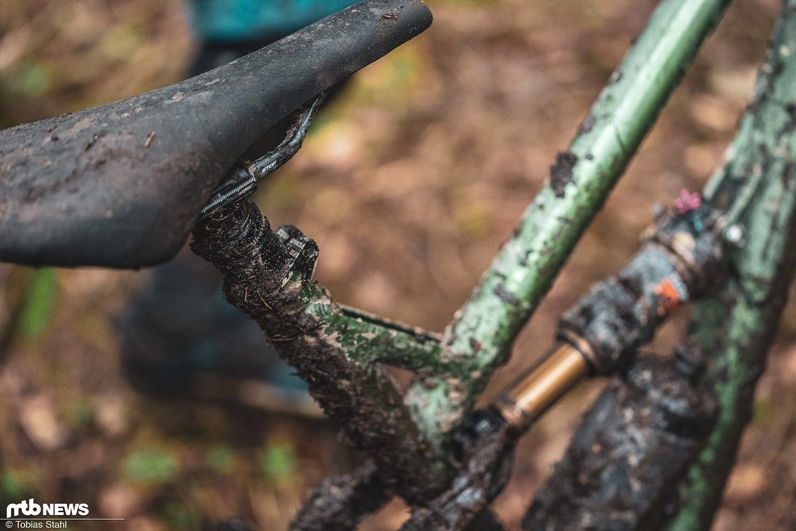

Bei der ersten Ausfahrt zeigt sich etwas Unerwartetes: Es drückt sich Fett aus dem Inneren der Stütze, dazu fährt sie etwas langsam aus. Ein kurzes Gespräch mit Stefan von BikeYoke klärt: Nichts Ungewöhnliches, die Stützen werden lieber ein wenig zu voll als zu leer gefüllt. Überschüssiges Fett tritt dann bei den ersten Bewegungen aus und tatsächlich hat sich danach nie wieder Fett am Bund gezeigt. Die Ausfahrgeschwindigkeit lässt sich bei der Divine durch eine Änderung des Luftdrucks ändern – also haben wir den Druck um 30 psi erhöht (immer noch weit vom Maximum 350 psi entfernt) und damit den Speed gefunden, den wir gesucht haben.
Matschpackung im Frühsommer
# Matschpackung im Frühsommer – von Frost bis Staub haben wir alle Bedingungen durchprobiert.

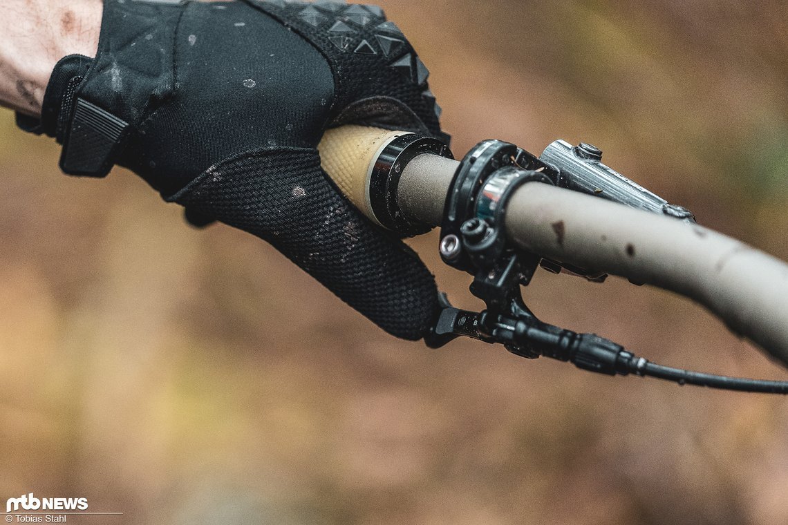

Das Hebelgefühl des Triggy X gefällt mir nicht ganz so gut wie das des Triggy. Grund: Der Triggy X ist etwas länger, was auch den Hebelweg verlängert im Gegenzug sinken die Kräfte, aber ich finde, dass der Daumen dadurch eher etwas durchrauscht. Man kann also sagen: Der Kunde hat die Wahl zwischen mehr Weg und weniger Kraft, oder etwas mehr Kraft und weniger Weg. Diese Einstelloption am Triggy X ist aber generell natürlich sehr schön.
Die Bedienkräfte sind sehr gering
# Die Bedienkräfte sind sehr gering – das Hebelgefühl des Triggy X aber etwas degressiv, was ich nicht ganz so angenehm wie beim Triggy fand.
