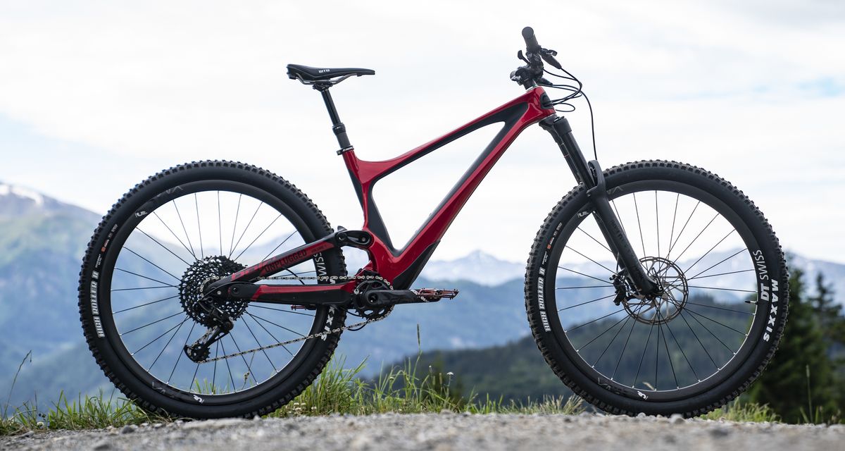

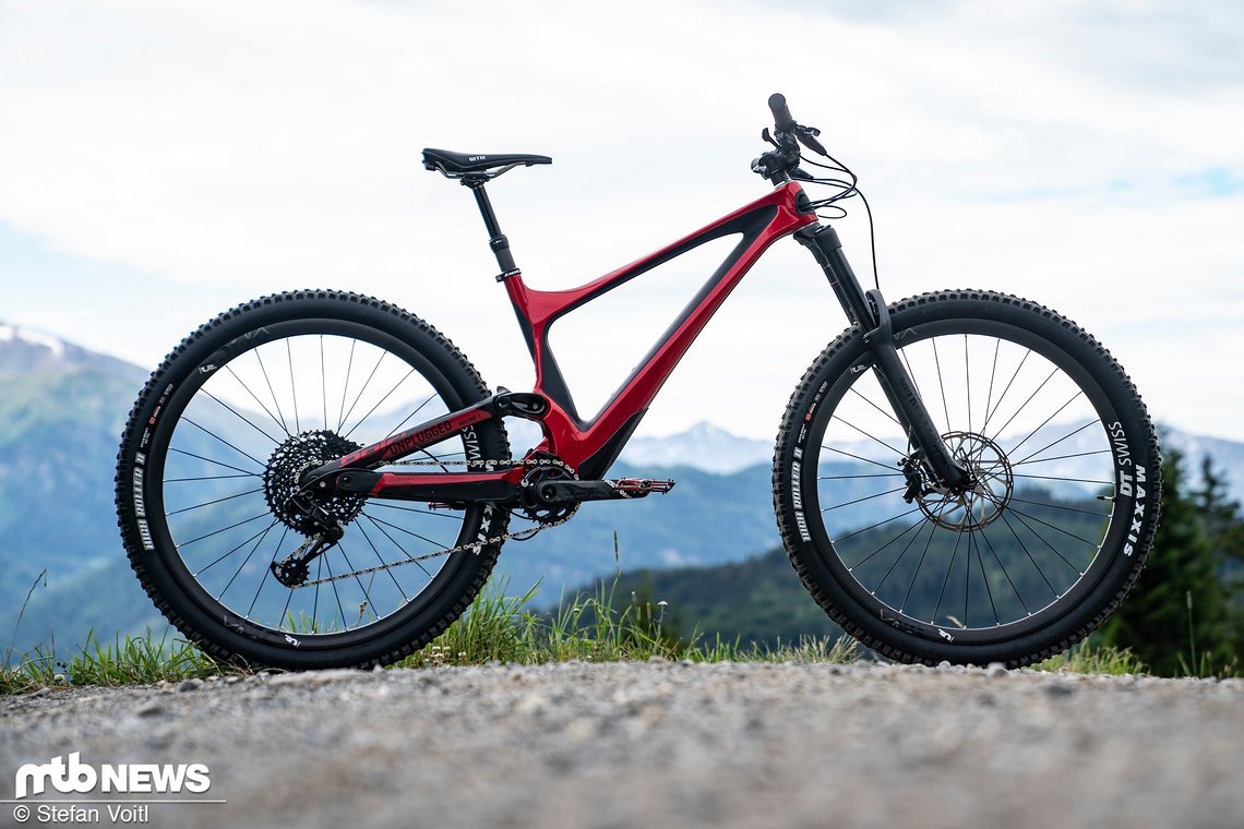

Aufgeräumt und schon im Stand schnell
Aufgeräumt und schon im Stand schnell - wie gefahren kostet das Bike (mit DT Carbon Laufrädern!) 6598 € inklusive Mehrwertsteuer. Los geht's bei etwa 4300 €.

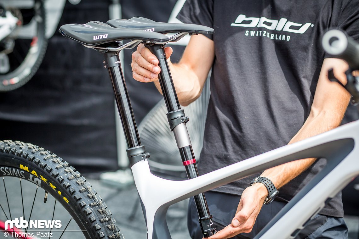

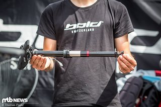

Integrierte Sattelstütze
Integrierte Sattelstütze - sie räumt die Optik auf und passt damit perfekt zum „dämpferlosen“ Bike

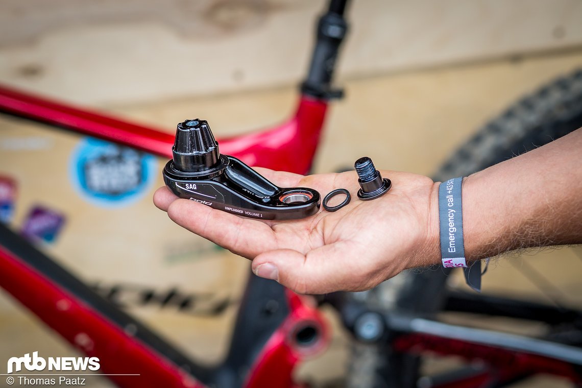

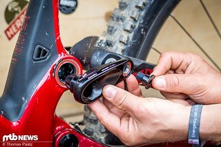

Die Rändelschraube muss nur gelöst, nicht entfernt werden.
Die Rändelschraube muss nur gelöst, nicht entfernt werden. - dadurch lassen sich Einstellung am Dämpfer relativ fix vornehmen.
Zwei Magnete halten die Abdeckung vorn
Zwei Magnete halten die Abdeckung vorn - eine Rändelschraube sichert sie am unteren Ende.

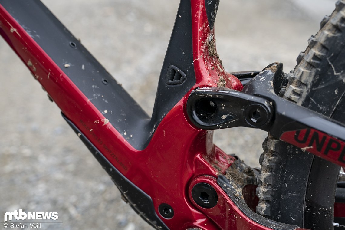

Der Trick macht's möglich
Der Trick macht's möglich - durch den verschraubten Link verschwindet der Dämpfer im Rahmen.

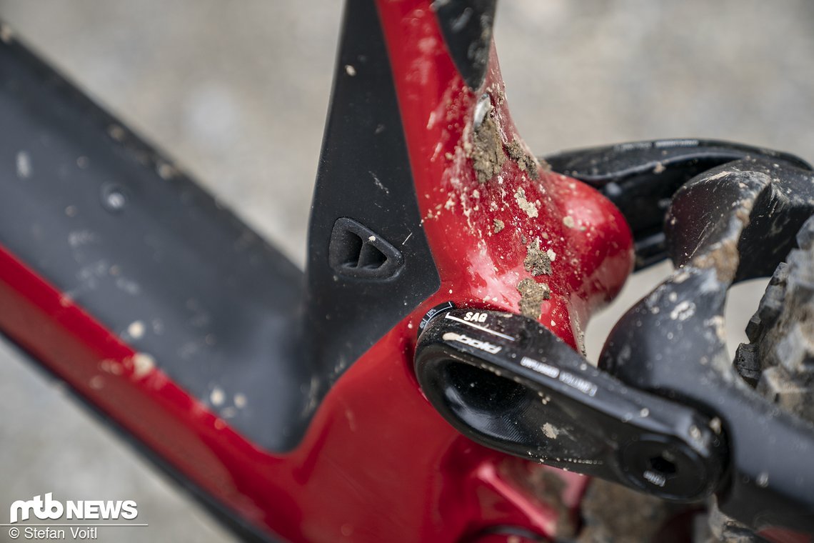

Die Drehmoment-Übertragung erfolgt eigentlich genau wie bei einer Tretkurbel
Die Drehmoment-Übertragung erfolgt eigentlich genau wie bei einer Tretkurbel - nur dass im Inneren auf der Welle noch ein Link zu finden ist.
Das neue Design ist schlanker und überträgt die Kraft direkter
Das neue Design ist schlanker und überträgt die Kraft direkter - als beim bisherigen Modell.

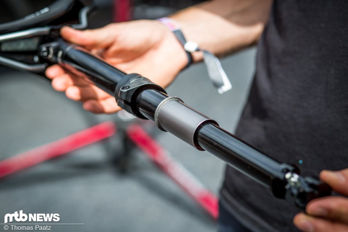

Die Technik im Inneren kommt von KS und ist nicht anders
Die Technik im Inneren kommt von KS und ist nicht anders - angesteuert wird klassisch per Seilzug am Stützenfuß.
Eine Höheneinstellung ist weiterhin möglich
Eine Höheneinstellung ist weiterhin möglich - wenn auch zeitaufwändiger als mit einer normalen Sattelstütze.

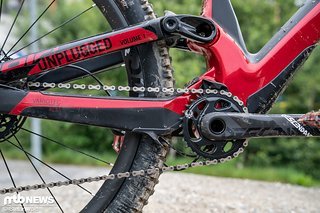

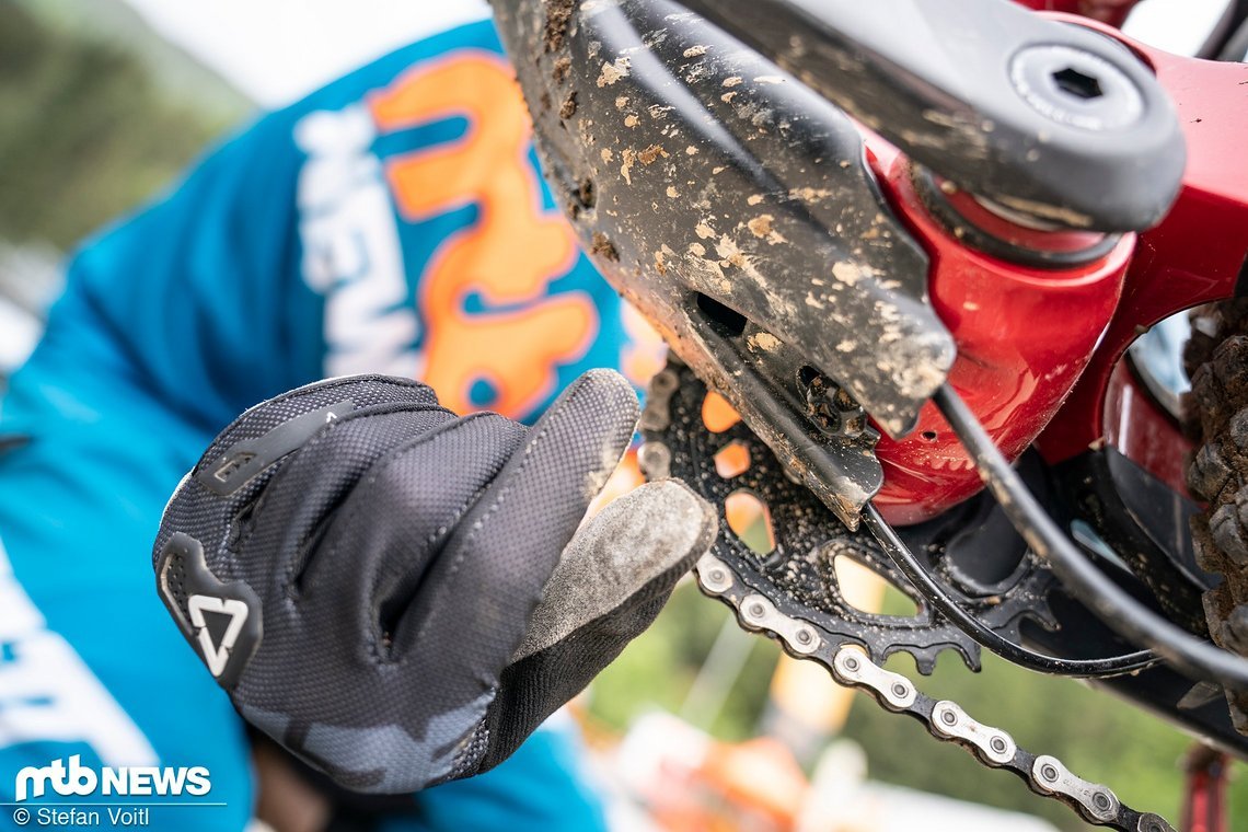

Die Kettenführung ist schlank integriert
Die Kettenführung ist schlank integriert - und auch die Kettenstrebenschoner machen einen extrem durchdachten Eindruck.

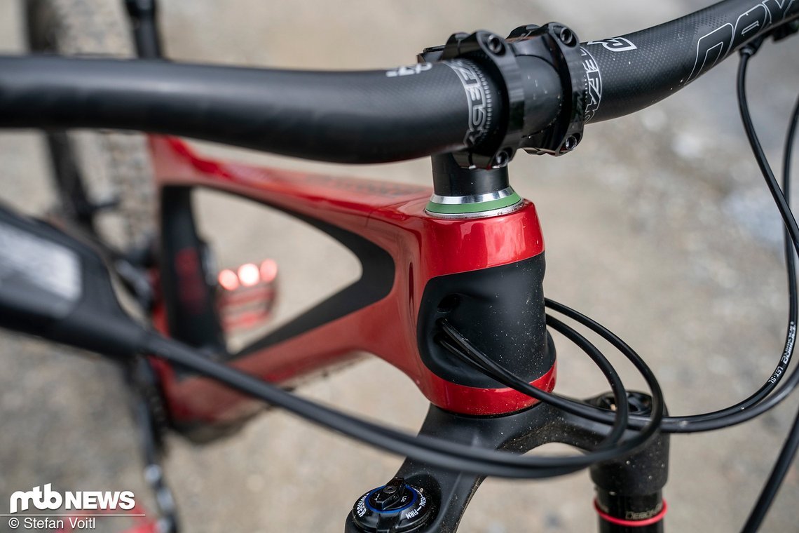

Der Newmen-Steuersatz (noch in Vorserien-Silber)
Der Newmen-Steuersatz (noch in Vorserien-Silber) - erlaubt eine einfache Änderung des Lenkwinkels. Das Steuerrohr fällt sehr kurz aus.
# Aufgeräumt und schon im Stand schnell - wie gefahren kostet das Bike (mit DT Carbon Laufrädern!) 6598 € inklusive Mehrwertsteuer. Los geht's bei etwa 4300 €.
# Integrierte Sattelstütze - sie räumt die Optik auf und passt damit perfekt zum „dämpferlosen“ Bike
# Die Rändelschraube muss nur gelöst, nicht entfernt werden. - dadurch lassen sich Einstellung am Dämpfer relativ fix vornehmen.
# Zwei Magnete halten die Abdeckung vorn - eine Rändelschraube sichert sie am unteren Ende.
# Der Trick macht's möglich - durch den verschraubten Link verschwindet der Dämpfer im Rahmen.
# Die Drehmoment-Übertragung erfolgt eigentlich genau wie bei einer Tretkurbel - nur dass im Inneren auf der Welle noch ein Link zu finden ist.
# Das neue Design ist schlanker und überträgt die Kraft direkter - als beim bisherigen Modell.
# Die Technik im Inneren kommt von KS und ist nicht anders - angesteuert wird klassisch per Seilzug am Stützenfuß.
# Eine Höheneinstellung ist weiterhin möglich - wenn auch zeitaufwändiger als mit einer normalen Sattelstütze.

Viel Arbeit floss auch in die Kunststoff-Teile: Kettenstrebenabdeckungen aus weichem Material, eine Kettenführung, Schmutzabdeckungen und so weiter – dadurch wirkt das Rad wie aus einem Guss. Die Integrierte Sattelstütze rundet das Bild optisch weiter ab.
# Die Kettenführung ist schlank integriert - und auch die Kettenstrebenschoner machen einen extrem durchdachten Eindruck.

Hinsichtlich Geometrie gibt sich das Unplugged flexibel: Im Steuerrohr kommt das Newmen Doublespin-System zum Einsatz. Hiermit lässt sich der Lenkwinkel von 63,5° auf 65° verstellen – was sich natürlich auch auf Radstand und Tretlagerhöhe auswirkt. Auch im Hinterbau finden sich exzentrische Einsätze, die eine Anpassung der Kettenstrebenlänge erlauben. Dabei ändert sich auch der Federweg um vier Millimeter. Alles in allem gefällt uns, dass man die Möglichkeiten zur Geometrieanpassung nur bei sehr genauem Hinschauen entdeckt.
# Der Newmen-Steuersatz (noch in Vorserien-Silber) - erlaubt eine einfache Änderung des Lenkwinkels. Das Steuerrohr fällt sehr kurz aus.
